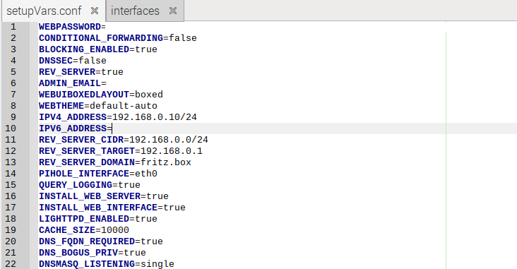

In der Bechreibung unter dem Link mit Update steht jetzt ja, aber wie setze ich das genau ein oder wo muss man das ausführen. Meine Kenntnisse sind da nicht so groß. Und heißt dann fd00::10 ist die Static IP im lokalen Netzwerk danach? Also fd00+aufgefüllte Nullen mit der Zehn am Ende? In der /etc/pihole/setupVars.conf ist die IPv6 natürlich noch nicht eingetragen

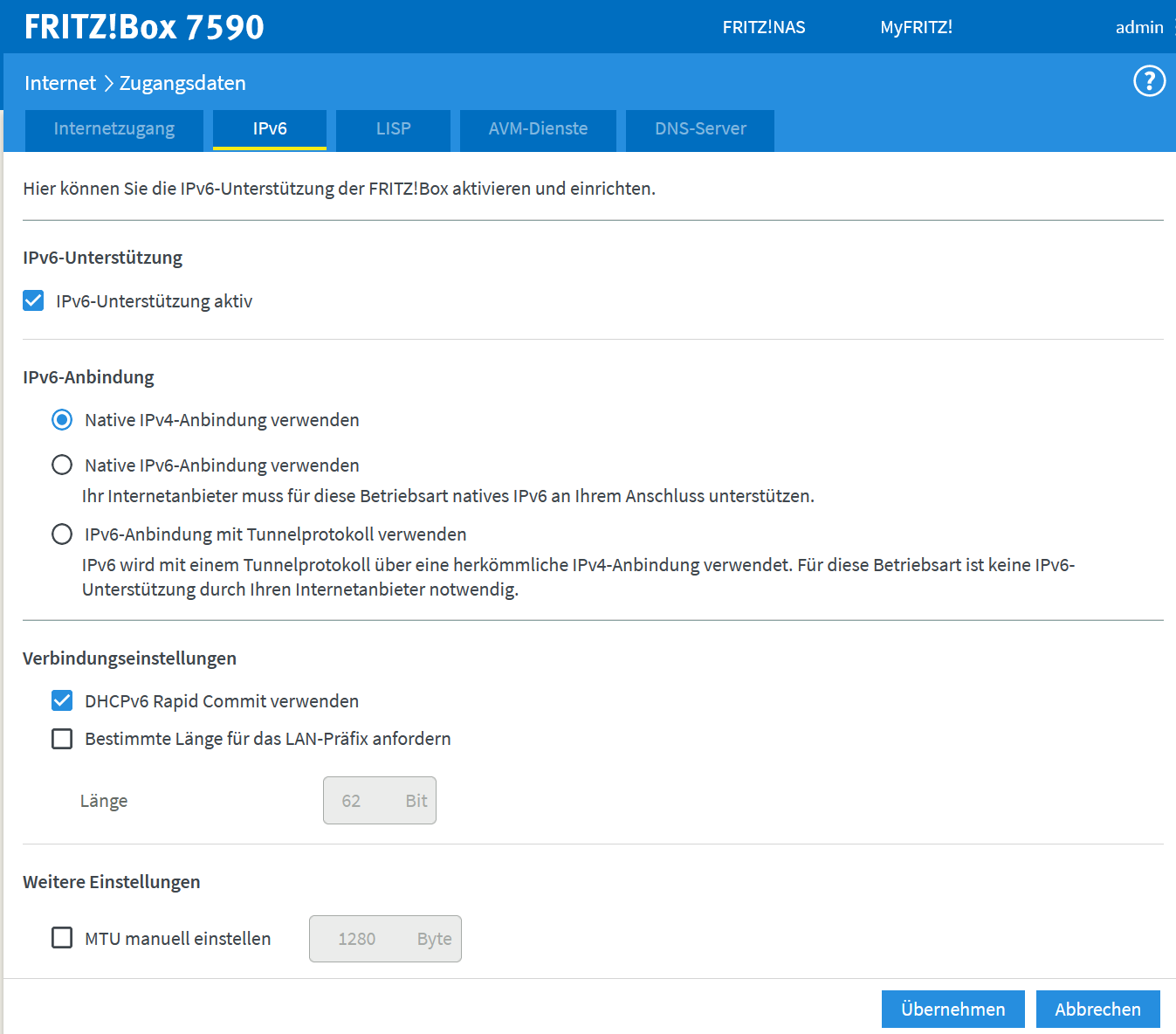

Weil die Fritzbox den Internetverkehr nicht mehr durch den IPv4 Pihole schleust, weil die jetzt auf IPv6 steht. Musste Router resetten und Glasfaser neu einrichten, die IPv4 Ansicht ist da nicht mehr zu sehen jetzt

Mal ne doofe Frage, kann ich die Fritzbox sonst einfach wieder auf "nur IPv4" umstellen oder könnte das zu Problemen mit dem Zugang auf Glasfaser führen?
Das würde ich auf keinen Fall machen. Die meisten Glasfaseranbieter verteilen keine öffentliche IPv4 mehr, einige arbeiten sogar mit DS-Lite. Da sperrst du dich ohne IPv6 komplett vom Internet aus.

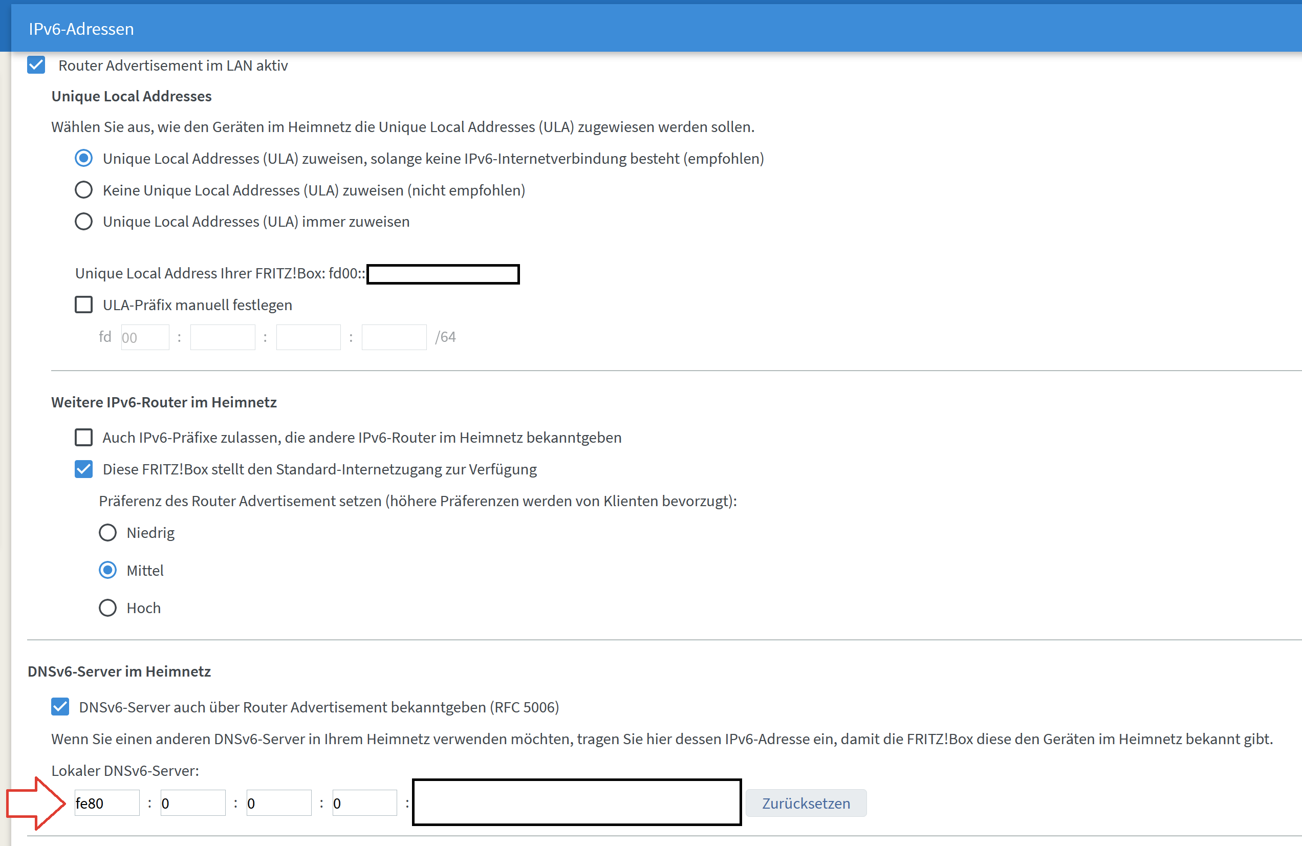

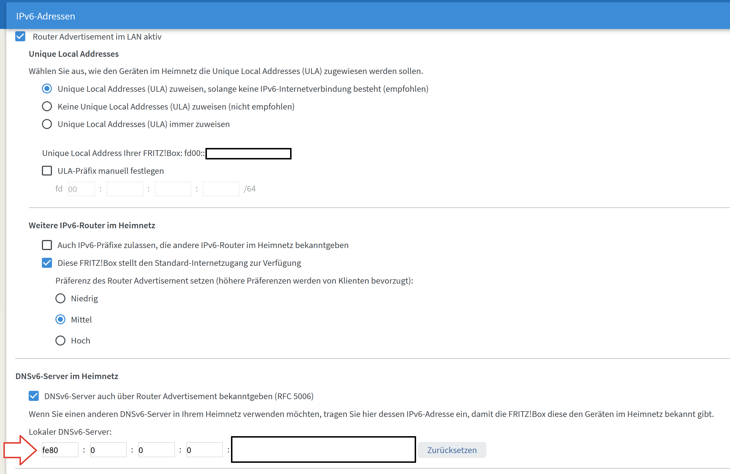

Die hat er längst. Sie fängt mit fe80:: an und hat eine EUI64 Host-ID. Diese Adresse würde ich als DNS Adresse in den IPv6 Heimnetz-Einstellungen eingeben und ansonsten den Rest auf den Fritzbox Standard-Einstellungen belassen:
Alles andere macht nur unnötig Ärger. Dann verteilt die Fritzbox den Pi-Hole auch als IPv6 DNS Server.
@riversource d.h die ist schon statisch von der Fritte vergeben und verändert sich auch nicht durch den Provider oder Router-Neustart etc?
Also ich habe es jetzt so verstanden, bitte korrigiere mich @riversource wenn ich falsch liege :)
Als erste mit ip -6 addr im Pi die Ipv6 Adresse herausfinden, danach siehe Pots #4
Dann die IPV6 Adresse in die Fritte eintragen, siehe Post #10
So richtig ?

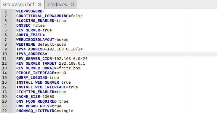

So habe ich das auch verstanden. In der setupVars.conf muss ich das aber nicht fest eintragen?

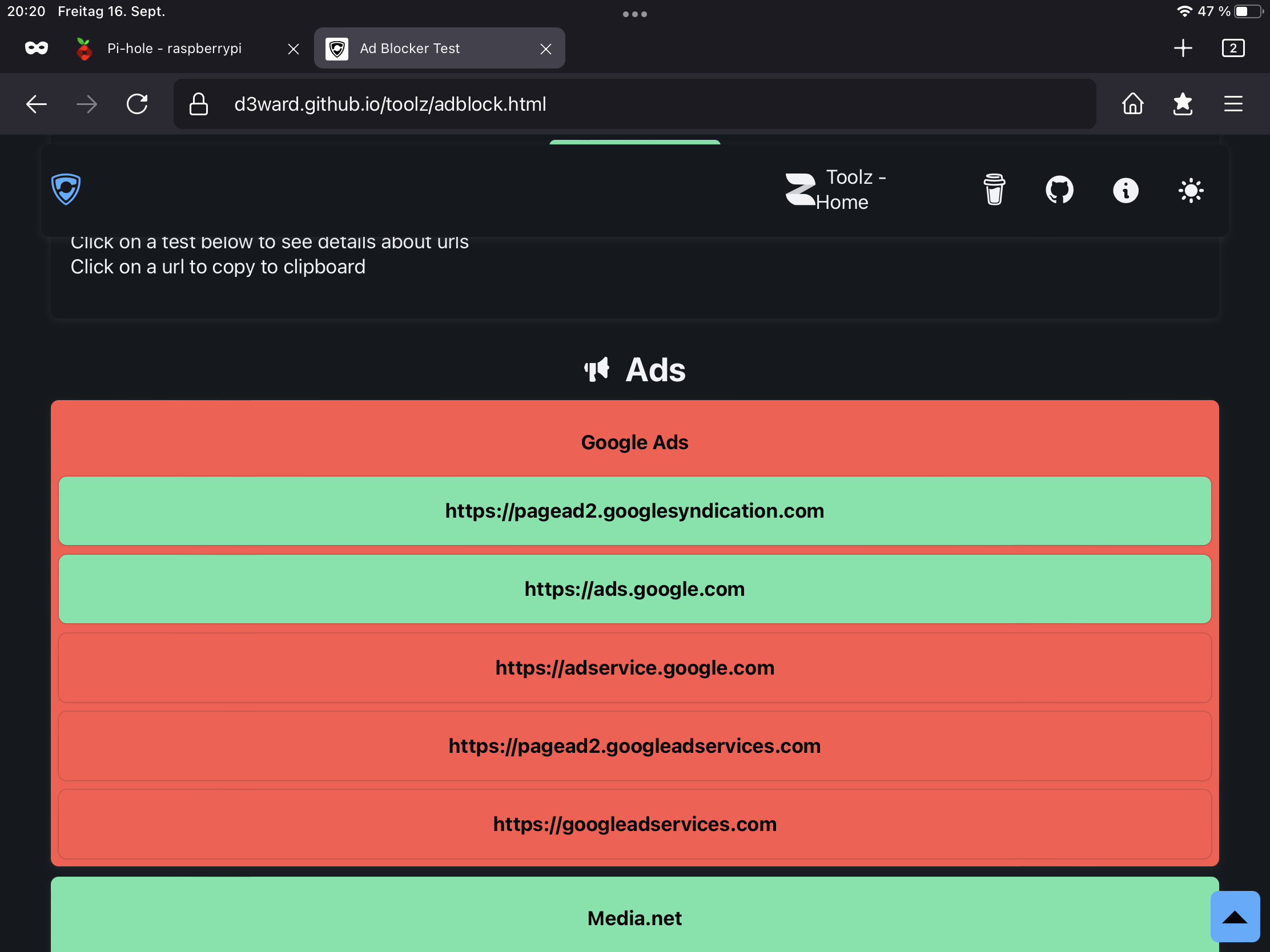

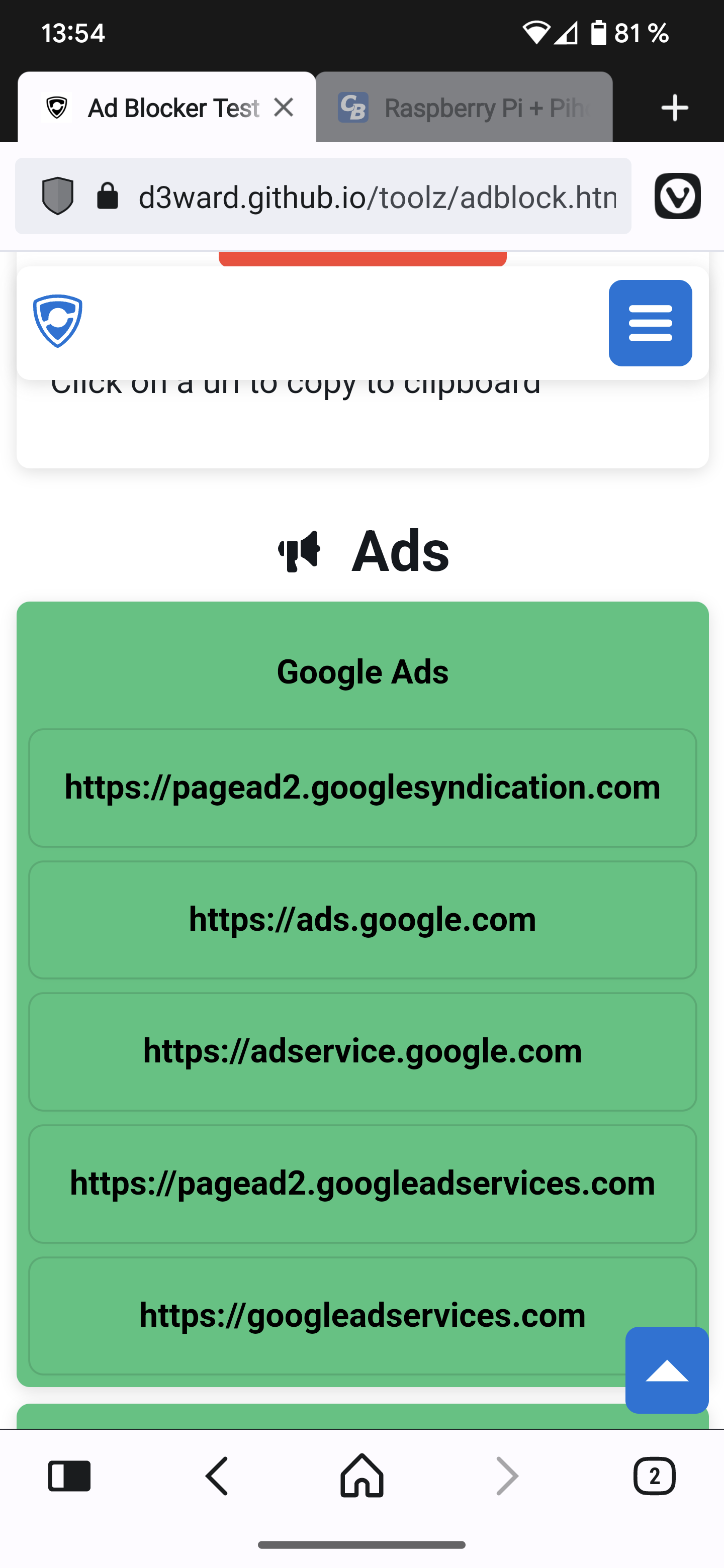

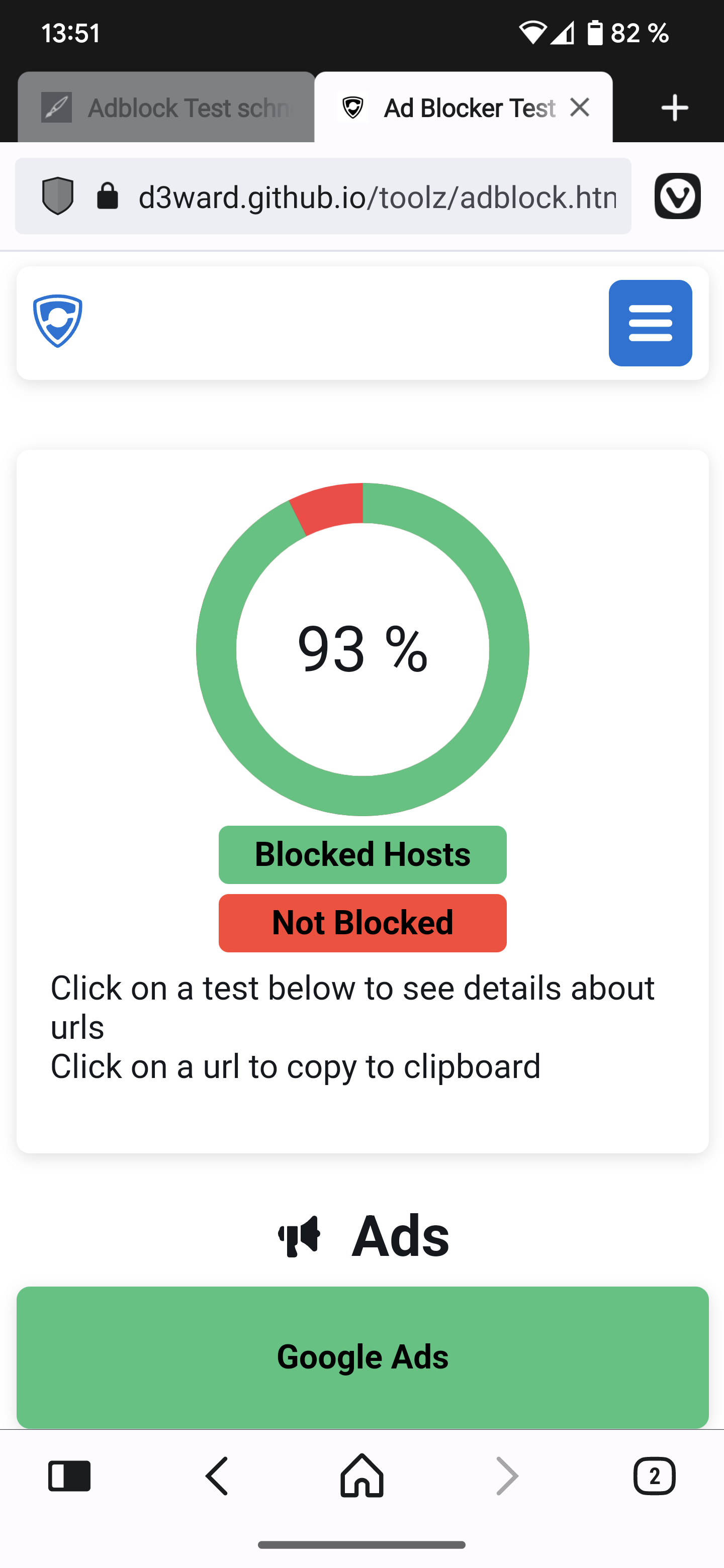

Scheint wieder zu blocken so wie es aussieht. Wobei einige Googlesyndicate lässt er durch. Muss ich noch mal prüfen
Edit: Ah jetzt gehts, vermutlich Cache Problem

@riversource ah super danke für die Erklärung, hatte ich einen Knoten im Kopf. Dann war es ja letztendlich doch Easy, einfach in der Fritte bei IPv6 die Fe80 mit den letzten 4 Blöcken. 😅

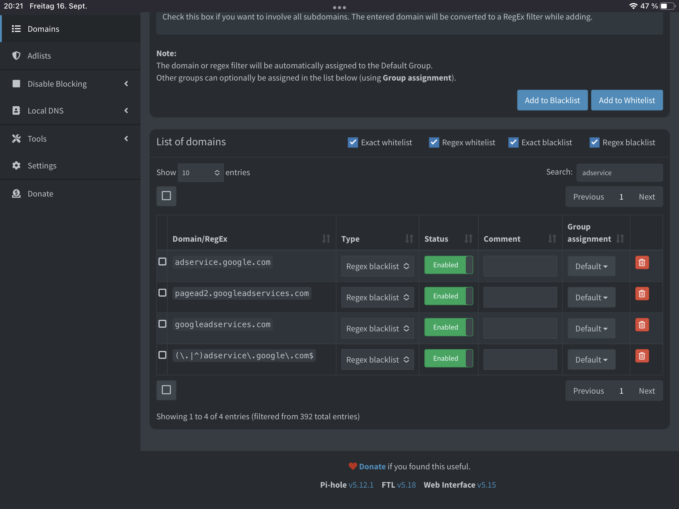

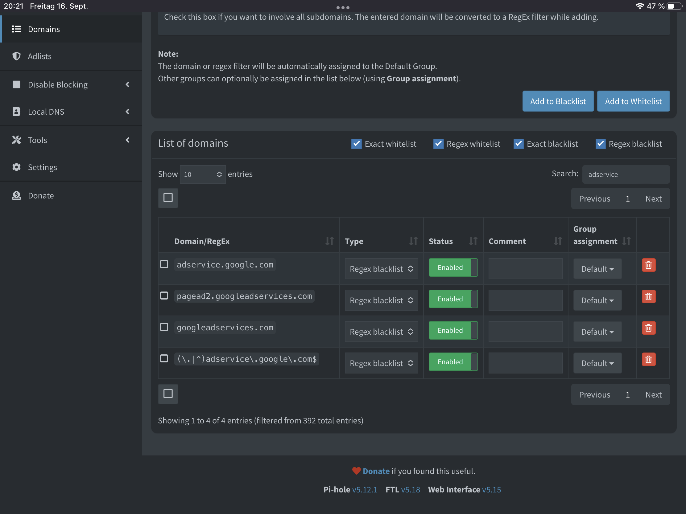

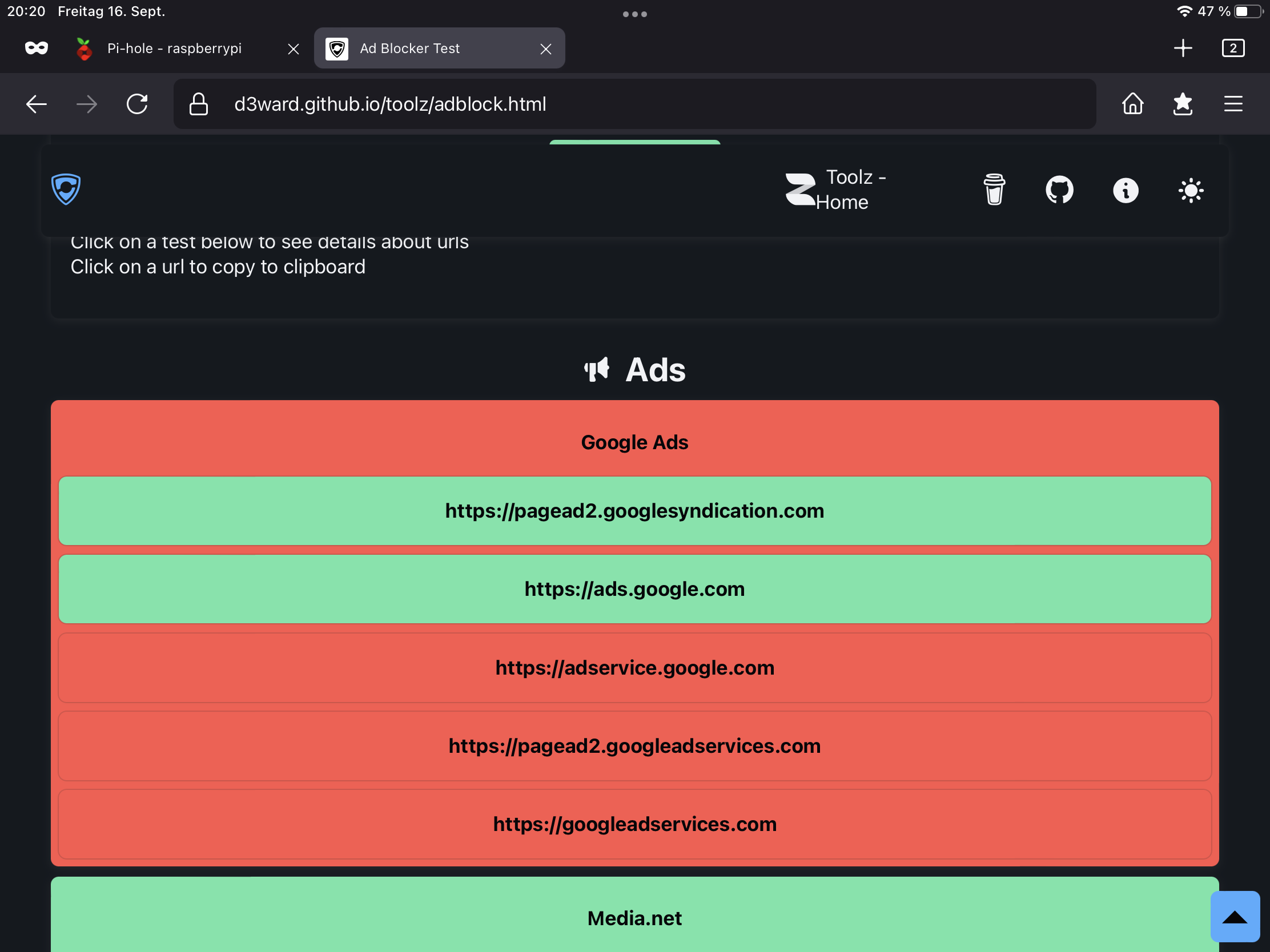

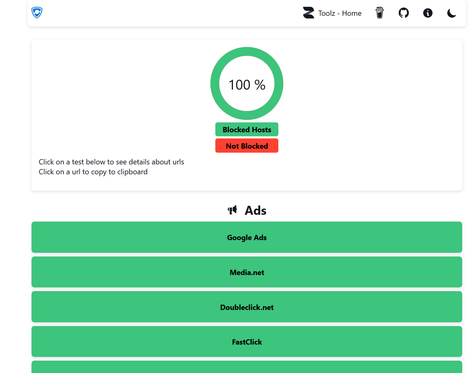

Stelle aber gerade fest, dass der Pihole nicht alles wegblockt? Jemand eine Idee wieso, obwohl in der Blacklist?
@Soulfly999 Mal pihole -g hinter her geschoben ?
Hab's auch Grad Mal getestet und bei mir blockt er es direkt.
Reaktionen: Soulfly999

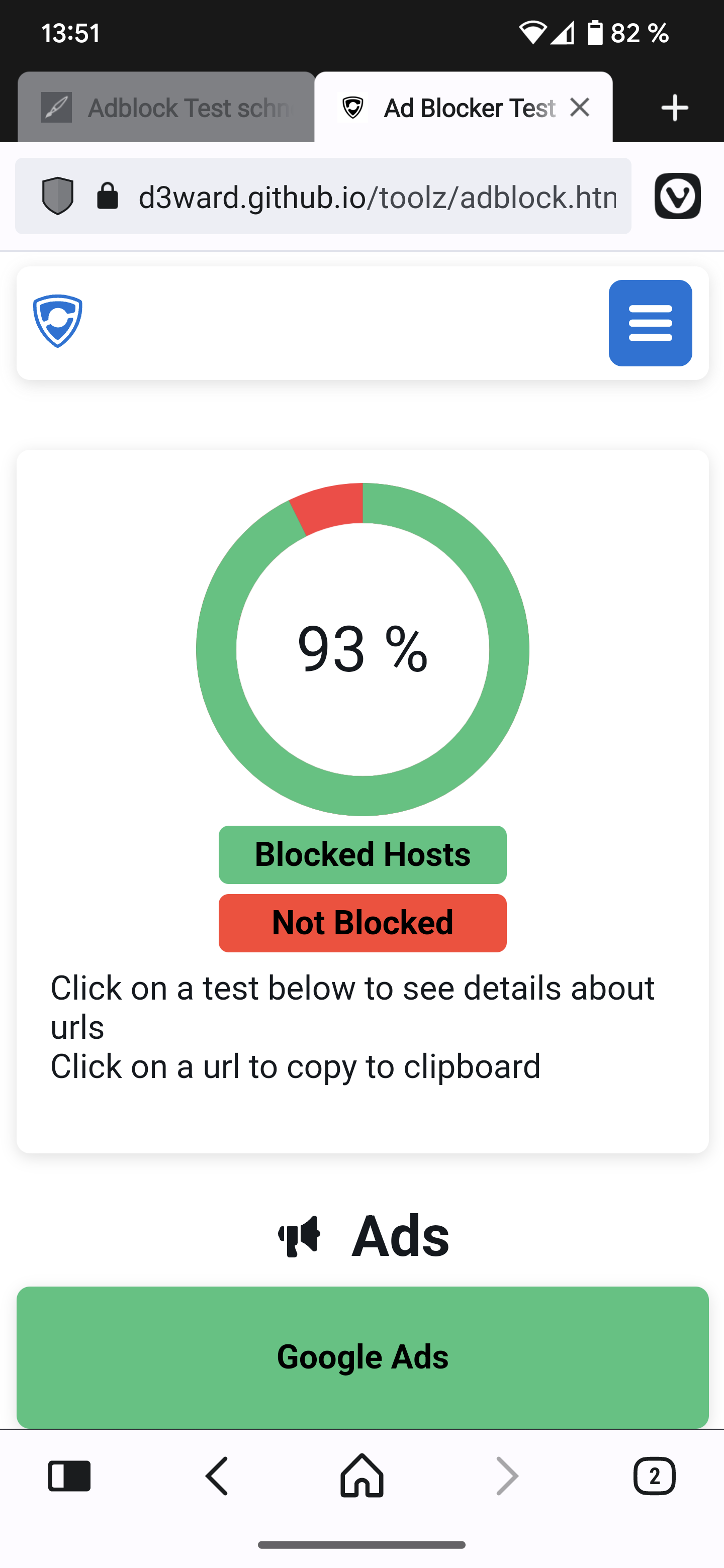

Ja jetzt scheint es zu laufen, habe Router und alle Repeater neu gestartet. Das Query Log ist jetzt auch aktuell, vielleicht musste der Pihole auch einige Zeit sich initialisieren oder es waren noch Sachen im Cache, danke euch :daumen:
