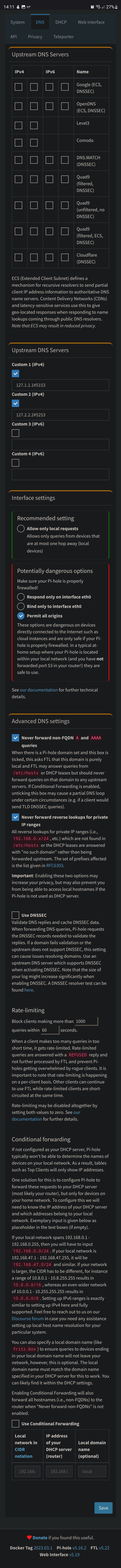

Unraid Settings
eine Änderung des DNS-Servers in Unraid (zur .32) hatte bisher immer zur folge das die Config zurückgesetzt werden musste.

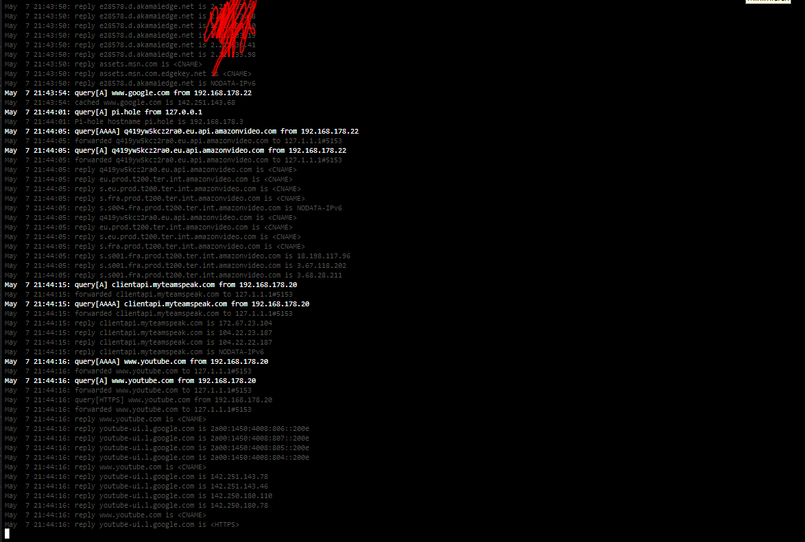

Ebenso habe ich mal den Traffic angehängt wo ich mal wild durch irgendwelche Webseiten bin um zu zeigen das die Verbindung vorhanden ist.
Nur eben nicht zu Unraid

Dir ist aufgefallen, dass der Pi-Hole seine eigene IP falsch auflöst?

Die ist aufgefallen, dass der Pi-Hole seine eigene IP falsch auflöst?
Nein?

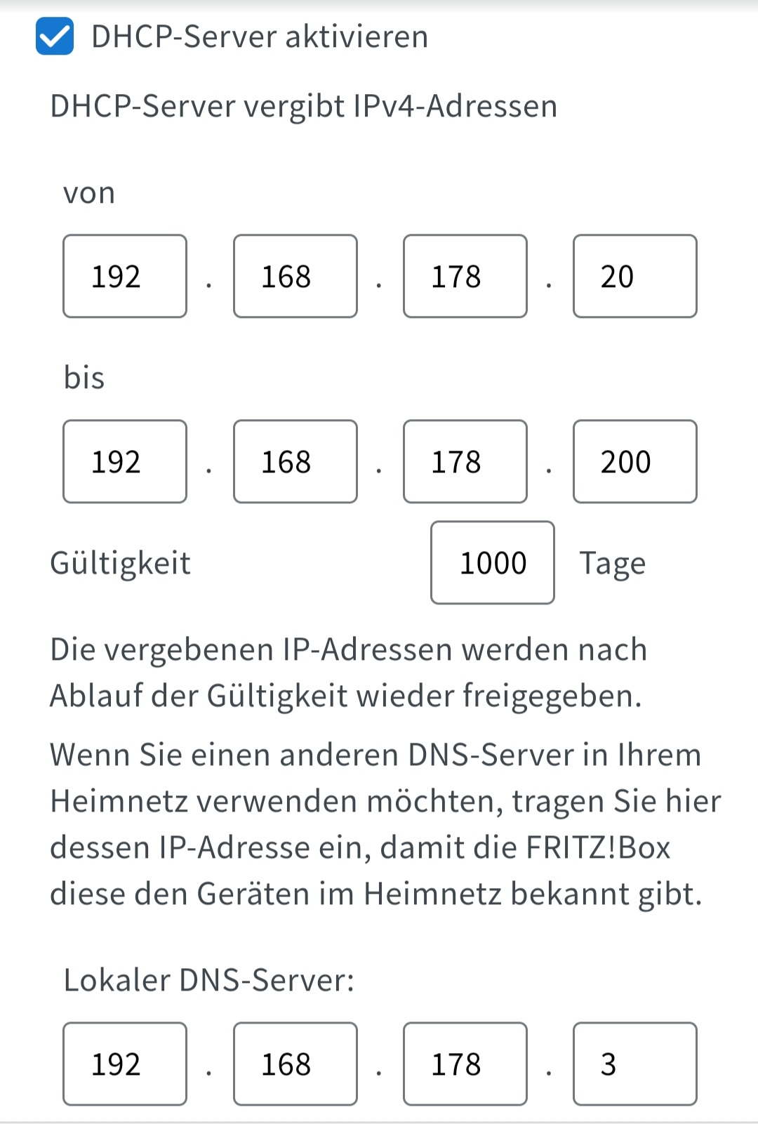

Und in der Fritzbox ist auch die 3 als DNS angegeben
Und im Unraid?
Das ist nicht die Antwort auf die Frage. Das könnte lediglich bedeuten, dass es keinen Konflikt bei den kritischen Ports gibt, aber es sagt nichts über die DNS Konfiguration aus.
Pihole (ich hoffe es ist lesbar)
Fritzbox (hab auch grad gemerkt das die FB übers handy nur per Notfall IP erreichbar ist)

Das beantwortet alles nicht die Frage. Was sind die DNS Settings im Unraid, war die Frage.

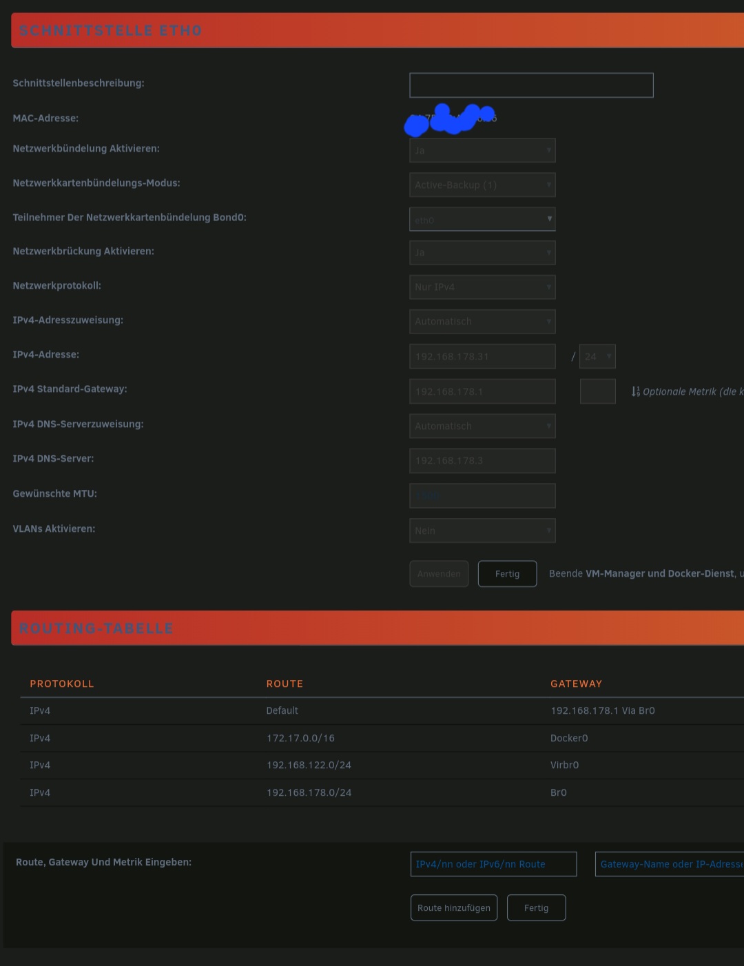

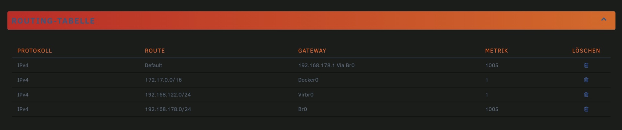

Der Screeenshot ist vom Unraid? Da fällt mir direkt auf, dass du oben eth0 mit einer IP von der Fritzbox konfigurierst, unten aber die Subnetzroute zur Fritzbox auf br0 liegt. Das kann einfach nur ein Anzeigefehler sein, muss aber nicht. Ist das so gewollt?
