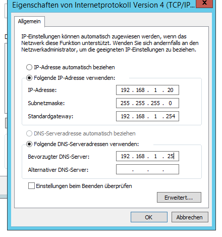

Also auf dem DC im Netzwerkadapter den Pi als DNS Server eintragen? Echt, so einfach.. Die Idee hatte ich auch schon, wollte aber lieber nochmal nachfragen, denn zum "einfach mal ausprobieren" ist das Netzwerk hier zu groß ;)
So?
Die .25 ist der Pi

Nein, so kannst du keine DNS-Adressen in der Domäne mehr auflösen! Der DC muss schon DNS-Server für die Clients bleiben. Aber du kannst im DNS-Server ja den PiHole angeben. Dann gibt der DC/DNS die Anfragen ausserhalb der Domäne an den PiHole weiter, und der gibts dann an den Provider oder Google DNS weiter, wie auch immer. Dered hat das oben bereits beschrieben.
Edit: Bitte nicht den PiHole als 2. DNS auswählen! Das kann zu Problemen im Netzwerk geben!

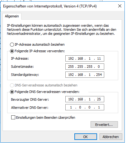

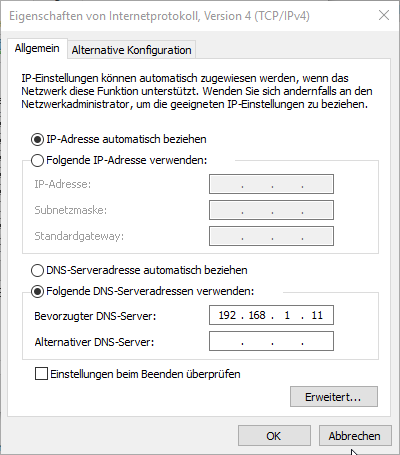

Ich habe das jetzt mal Testweise umgestellt. Aber scheinbar geht da noch was am Pi vorbei, denn ich habe weiterhin Werbung :p
Meine Config sieht so aus:
Clients:
(Die .11 ist der DC)
DC:
(Die .25 ist der Pi. Die 1.0.0.1 habe ich eingetragen weil er bei leer lassen sich selber nochmal einträgt.)
Wenn ich nun aber auf einem Client eine Seite aufrufe habe ich weiterhin Werbung. Testweise auf dem Client direkt die .25 als DNS eingetragen, F5 gedrückt, Werbung weg.
Wenn ich die Seite direkt auf dem DC öffne habe ich auch die Werbung mit drin.
Jemand ne Idee?

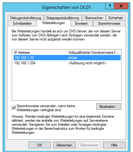

Auf dem DomainController sollte der Pi dann auch noch als Forwarder eingetragen werden:
[IMG]https://www.petri.com/wp-content/uploads/dns-forwarders-win2012-4-585x400.png[/IMG]
Auf dem DC sollte auch die ip vom DC als DNS bei der Netzwerkkarte eingetragen sein. Du musst den bei dem DNS Server auf dem DC über die Managementconsole in den eigenschaften vom DNS Server gehen und dort bei Weiterleitungen den die IP vom PI eintragen.
Wenn nun an den DNS vom DC DNS Anfragen gestellt werden, zu denen er selbst die Antwort nicht weiss, leitet dieser die DNS Anfragen an den PI weiter.
Edit: kartoffelpü war schneller
Habe ich gerade mal versucht:
Leider weiterhin ohne Erfolg.
//edit
Wie es scheint, haut das jetzt größtenteils hin. Wenige Seiten (wie zum Beispiel Bild.de) haben noch das Phänomen, dass die Werbung nur dann rausgeblockt wird, wenn ich den Pi direkt am Client als DNS eintrage...
Jemand noch eine Idee, wie ich das noch hingebogen bekomme?
Die IP's von den Werbern bei Bild.de könnten bei deinem DC noch im Cache vom DNS Server liegen. Dann wenn er die DNS Anfrage aus dem Cache selbst beantworten kann, dann gibt es sie nicht an den PI weiter.
