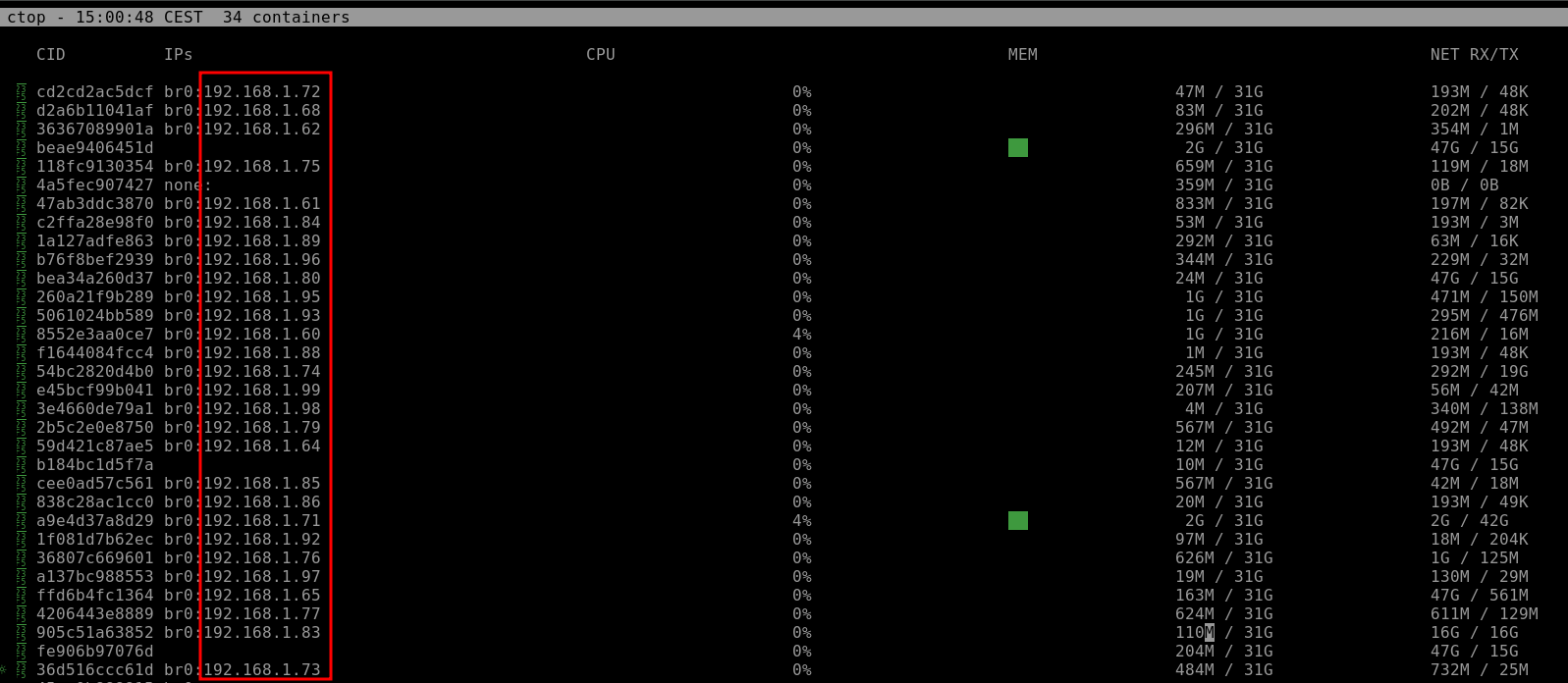

es gibt hier 2 Dinge die nicht vermischt werden sollten (ich nutze auch kein pihole sondern adguard und auch keine synology)
1/ port mappings bei dockers im bridge mode
einfach erklärt, sehe dies als "Port Weiterleitung" wie an einem Router
Extern (Host Syn) Port >> Docker (bridge ip 172.x.x.x) Port / ähnlich wie Router externe IP:Port > LAN_IP:Port
2/ Variablen (oder Konfigurations Files) mit denen definiert wird wie die App an sich gestartet wird
Beispiel, mein NAS hat am Host Port 80 für dein web UI ja bereits belegt, jetzt kann ich keine Docker App im Host mode starten welche auch Port 80 für sich benötigen würde (port belegt)
Einige Docker können jetzt per Variable der App sagen Sie soll auf Port NN starten und NICHT Port 80 nutzen, wäre in so einem Fall zwingend erforderlich im Host mode, Alternative, ich stelle das web UI vom Host um ...
im Host Mode kann ich port mappings eintragen wie ich will, ist alles obsolet da die App nativ Ihren Port am host belegen will, wenn es da Konflikte gibt muss ich der Docker App sagen "anderer port" oder die Belegung am Host uzmstellen.
3. Alternative, Dockers im macvlan / ipvlan laufen lassen, sprich, jeder Docker bekommt seine eigene IP aus LAN sub zugewiesen, auch hier gibt es keine mappings (obsolet), da aber jeder Docker an sich seine eigene IP hat gibt es (normal) auch keine Konflikte ;)
Beispiel hierzu, mein LAN Netz ist 192.168.1.0/24, ich nutze nur macvlan in dockers (alle haben Ihre eigene IP)
Hier gibt es keine mappings da
http://192.168.1.83:80 erreichbar ist
http://192.168.1.80:80 erreichbar ist
usw usw usw
das wäre Variante 3 ;)
einfach zusammengefasst
1/ bridge mode, port mappings aktiv von Host Port auf Docker Port
2/ Host mode, KEIN port mapping, Docker Port == Host Port
> kein mapping möglich, nur Port ändern über
a/ Variablen am Docker um App anders zu starten (oder Konfigurationsdatei der App)
b/ betreffende Host App am Host ändern
3/ "Custom" macvlan / ipvlan mode, KEIN port mapping, Docker APP hat eigene IP, keine Konflikte

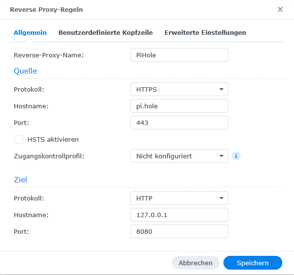

Ja du kannst den ReverseProxy des Synology NAS verwenden in etwa so:
wobei du für den Port 8080 im Beispiel den HTTP Port von deinem PiHole einträgst. Dann müsste es schon gehen.

@syhm auch Dir danke. Getestet -> Funktioniert (bei Ziel mit HTTPs in meinem Fall).

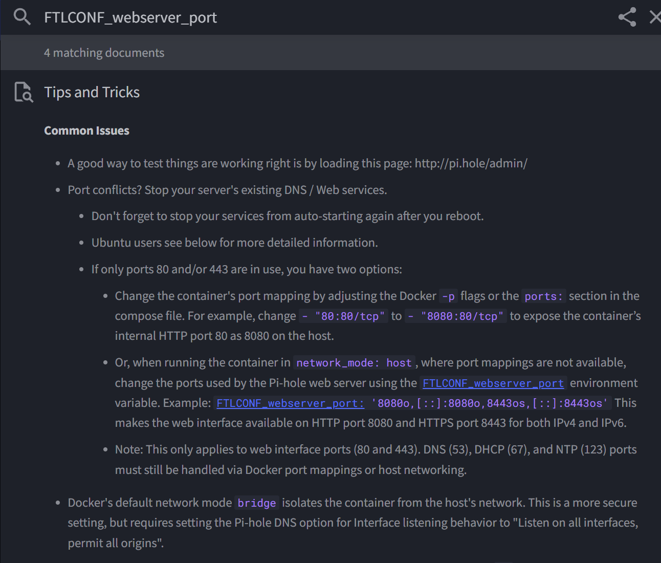

das ist aus meiner Erläuterung 2/ "Variable", damit startet der web Server im Docker auf einem anderen Port
hier Auszug der pihole Hilfe
kurz, auf dem Host ist wohl der Standard Port 443 bereits belegt, wenn pihole jetzt im host mode startet und seinen webserver ebenso auf 443 starten will wird das nicht gehen.
Dafür die Variable dass der webserver auf einem individuellen Port gestartet wird um keinen Konflikt zu verursachen sodass dieser nativ auf dem entsprechenden port dann läuft.

Mit Umsetzung im Host Modus stand ich dann direkt vor dem nächsten Problem: das zuvor funktionsfähige Docker Compose File hat nicht mehr funktioniert, ich bin über die gesetzten Ports nicht mehr auf die Weboberfläche gekommen und im Log gab es dann auch entsprechende Fehlermeldungen, dass keine Ports hinterlegt sind. Warum verstehe ich nicht ganz, nach etwas suchen habe ich dann schlicht
Weil im Host-Mode keine Ports gemappt werden. Das funktioniert nur im Bridge-Mode. In deiner Datei ist auch
Code:
ports:
  - "53:53/tcp"
  - "53:53/udp"
  - "80:80/tcp"
  - "443:443/tcp"
enthalten aber dein Modus ist auf host gestellt (network_mode: host). Darum ignoriert er schlicht die Ports (kein mapping). Du musst dich für ein Modell entscheiden.
