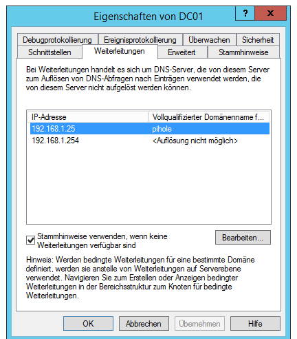

ich habe so eine Konfiguration auch schon eingerichtet.
- Die Clients bekommen den DC als einzigen DNS Server
- Der DC hat auch sich selbst in den Eingenschaften der NIC als DNS Server
- in der DNS Konsole trägst als Forwarder den PI ein, den Router nimmst bitte raus
- Der PI nutzt dann seinerseits die öffentlichen DNS Server
dann einen FLUSHDNS auf allen Geräten und das ganze funktioniert
dein Router ist Gateway uns hat mit DNS nix zu tun
