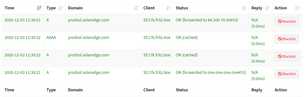

ich mein SolarEdge Wechselrichter übermittelt seit 2 Wochen keine Daten. Im Pihole finde ich dazu folgende Logeinträge, die ja nicht so rosig aussehen:

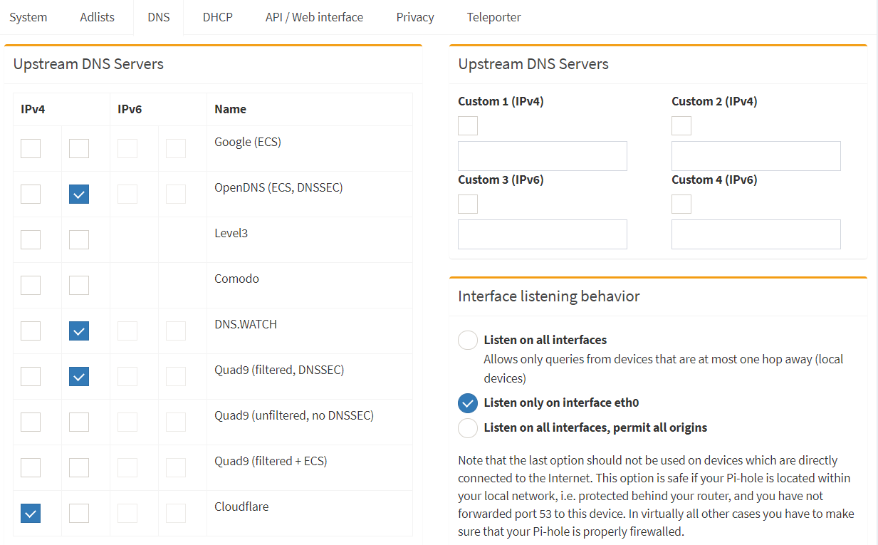

Meine DNS-Konfig sieht folgendermaßen aus:
Passt da irgendwo was nicht?
matthias_nbg schrieb:
... die ja nicht so rosig aussehen
was meinst du damit?
Ich sehe nichts besonderes.
In der Spalte Reply des ersten Screenshots sind alle Antworten N/A, also not available. Dort steht das, was Pi-hole dem fragenden Gerät geantwortet hat. Normalerweise steht da die IP zur Domäne.

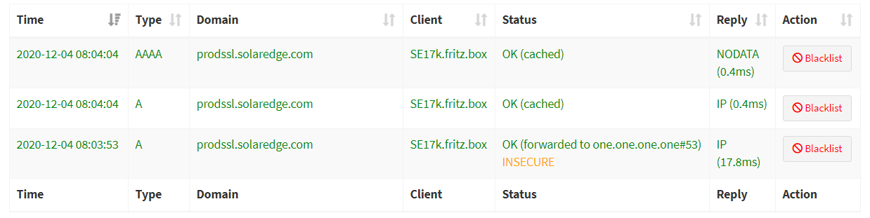

Heute morgen sahen die Zugriffe übrigens so aus - also etwas besser. Es wurde auch ein viertel Tag Messdaten übertragen, aber sonst nicht mehr.
Also steht das N/A doch für "nicht verfügbar" und nicht für "non-authorized" :)
Sprich, er konnte die Domain nicht auflösen.

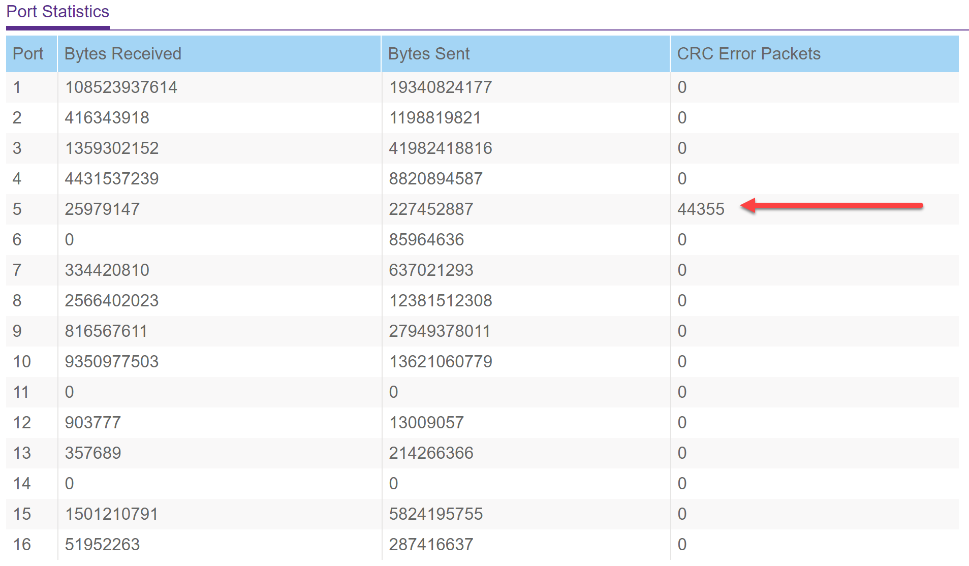

Mir ist jetzt aber zufällig aufgefallen, dass eines meiner Netzwerkkabel am Switch defekt war:
Nun sendet mein SolarEdge-Gerät wieder munter Daten.
