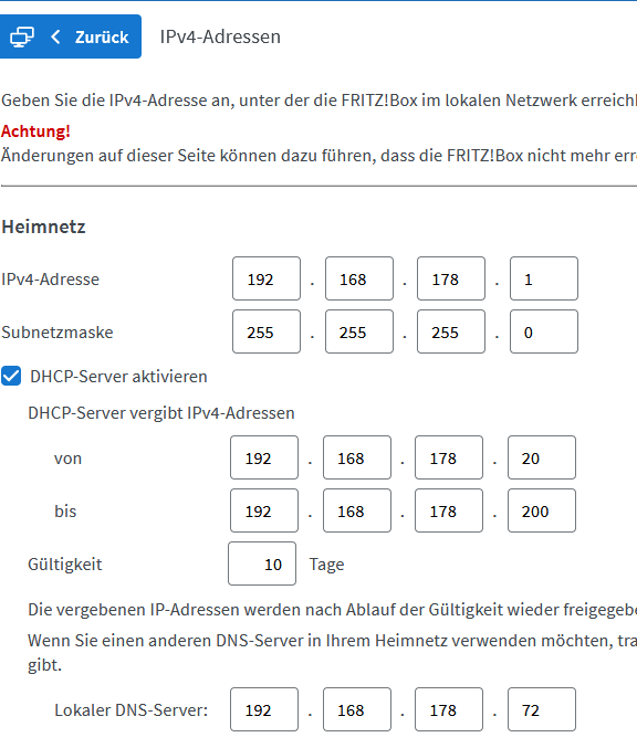

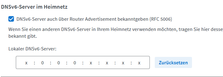

Ich dachte, wenn ich die u.a. Haken entferne funktioniert es. Aber kann werden keine Webseiten mehr gefunden. Screenshot 2026-04-08 210732.pngScreenshot 2026-04-08 210846.png

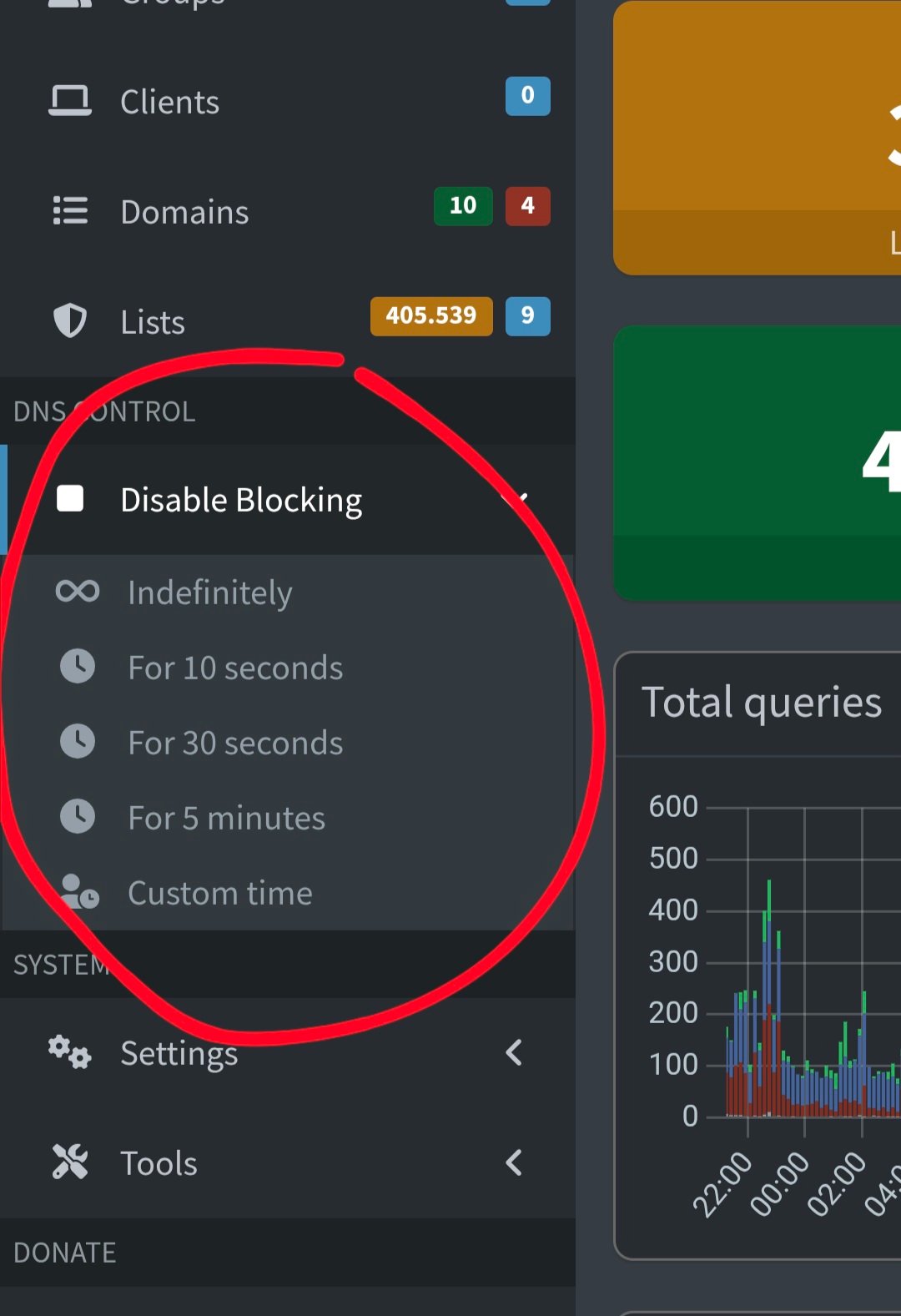

Im PiHole kann man mit einem Klick für X Minuten das Blocking deaktivieren.

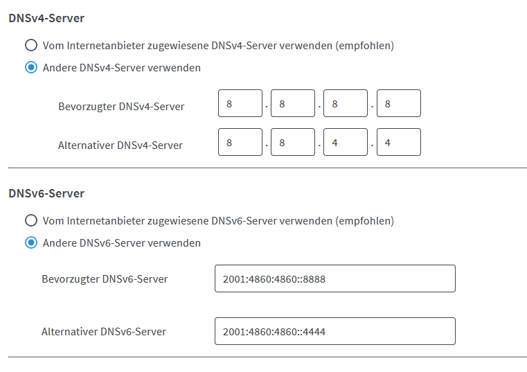

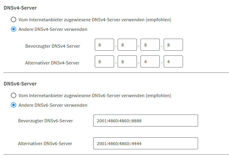

Ich habe in meiner FB unter
Internet - Zugangsdaten - DNS Server
Als #1 pihole und als #2 1.1.1.1
So sollte - meinem Verständnis nach - wenn pihole nicht antwortet, der alternative DNS gefragt werden
Edit: das setzt aber m.W.n voraus, dass die FB als DNS per DHCP verteilt wird
Reaktionen: Jawohl

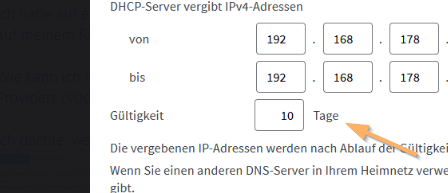

Die Gueltigkeit der IP extrem herunter schrauben auf das minimale was geht in der Fritte. @bongo

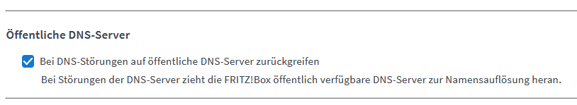

Alternativ - sofern das Fritz!OS es eingebaut hat einfach hier das Häkchen in den DNS-Einstellungen setzen:
Reaktionen: gaym0r

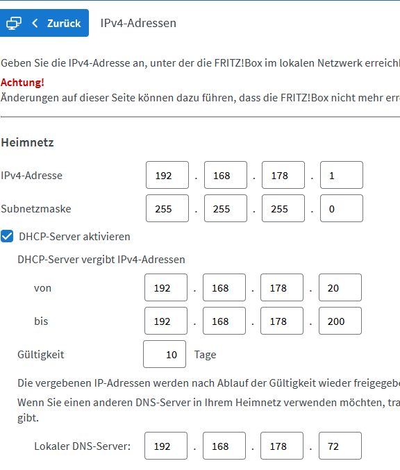

Das Problem ist, dass die Fritzbox mit den entfernten Haken keinen DNS zu Verfügung stellt. release/renew führt dazu, dass Windows keinen DNS mehr hat. Es lassen ich keine Webseiten mehr aufrufen, noch funktioniert die IP 192.168.0.1, um auf die Fritzbox zu kommen. Die Fritzbox schickt keinen DNS mehr an Windows (ipconfig /all zeigt keinen DNS mehr an). Ich kann auch nicht die RPi-Adresse entfernen, da die Fritzbox eine Nummer erwartet. Ich kann also nur komplett DHCP abhaken.
Selbst das funktioniert nicht:
Der Störungshaken ist gesetzt.
EDIT: Wenn ich die o.a. Haken entferne, komme ich auch nicht mehr per SSH auf meinen RPi 4.
Du musst zusätzlich hier
ganz unten die IP der Fritzbox eintragen (also 192.168.178.1)
dann über release/renew eine neue Konfiguration ziehen.
Und wir haben einen Gewinner :). Eigentlich logisch, wenn man mal drüber nachdenkt.

Das wäre über ipconfig auf deinem Rechner auch ersichtlich gewesen.
Die DHCP Einstellungen zum Client sind erstmal Maßgeblich, auch der DNS Eintrag. Natürlich Clientseitig gesehen.

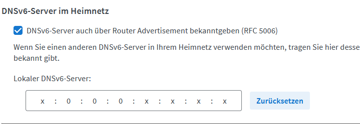

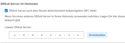

Noch ein Nachtrag zu dem Haken im zweiten Bild. Das ist lediglich RDNSS, also der DNS-Server in den IPv6-Router-Advertisements. Du müsstest auch unten den DHCPv6-Server abschalten, denn dort wird der DNS-Server ebenfalls beworben. Aber … manche Betriebssysteme lernen den DNS-Server, verschwindet der, bleiben sie beim Alten. Daher wäre der einzig zielführende Weg, die Taste „Zurücksetzen“ dort; dann bewirbt die FRITZ!Box wieder sich selbst.
Oder Du schaltest DNSv6 generell aus – empfehle ich sogar. Ist dort eine nicht erreichbare Adresse, hat jede Web-Anfrage so eine Schluckauf-Verzögerung. Ohne DNSv6 kannst Du den DNS-Server über IPv4 steuern.

Naja, man muss das nicht unbedingt so tief verstehen oder verstanden haben. Bei der Anleitung damals hast Du zwei Zahlen = zwei IP-Adressen geändert. Willst Du das nicht mehr haben – auch temporär –, musst Du genau das Gegenteil machen, also jene zwei Zahlen zurückändern, also
  • für IPv4: beim DHCP-Server wieder als DNS-Server 192.168.178.1 eintragen
  • für IPv6: beim lokalen DNSv6-Server die Taste „Zurücksetzen“ wählen
danach bei den Endgeräten den Netzwerk-Stack neu starten, also am Besten durch ziehen des Ethernet-Kabels bzw. WLAN kurz ab-/einschalten. Oder ganz radikal durch einen Neustart des Endgeräts.
Dein Fehler war, dass Du anstatt Zahlen ändern Haken entfernen wolltest. Das ist was Anderes und führt zu was Anderem. Also wann immer Du etwas rückgängig machen willst, genau das und bitte nichts anderes rückgängig machen. :)
Bei so Software-Befehlen wie ipconfig /release und /renew weiß ich gar nicht, ob auch IPv6 bereinigt wird. Auch daher wäre mein Tipp DNSv6 für immer abzuschalten, also jenen Haken für RDNSS wegnehmen und unten den DHCPv6-Server abschalten. Dann brauchst Du in Zukunft nur noch an einer Stelle ändern, nämlich den DNS-Server im DHCP-Server bei IPv4.

Korrekt, und wenn man den Pi-Hole wieder in Betrieb nehmen möchte, lässt man da so stehen und ändert nur die Daten unter Internet => Zugangsdaten => DNS-Server - und trägt dort die IP des Pi-Hole ein.
Wenn man dann zusätzlich noch das Häkchen bei "Bei DNS-Störungen auf öffentliche DNS-Server zurückgreifen" einsetzt, hat man einen Ausfallschutz, wenn man mal den Pi-Hole wegen was auch immer abschalten muss.
