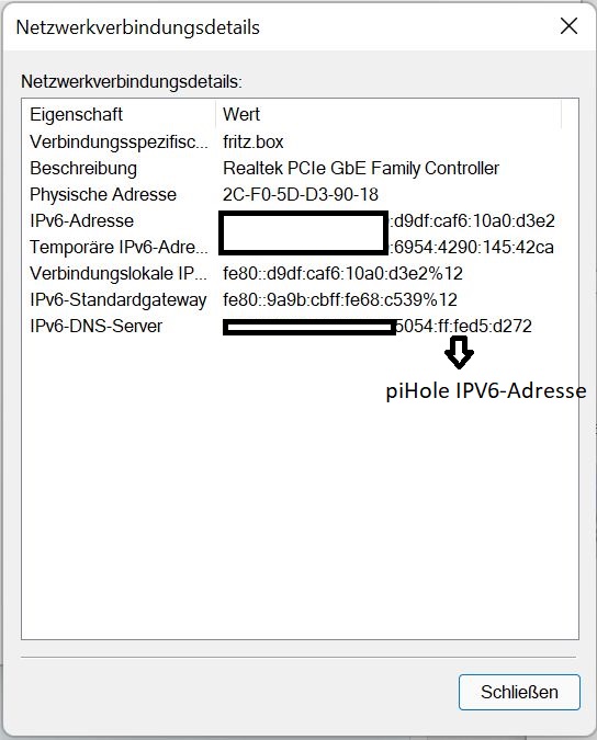

Hi,
ich habe ein Problem mit der Zuweisung des Ipv6 DNS über DHCP. Ich möchte das entsprechend über die Fritzbox konfigurieren, sodass meine Clients als ipv6 DNS die Adresse des Piholes bekommen.
Das Ergebnis von ipconfig -all sieht aktuell so aus:
DNS-Server . . . . . . . . . . . : fd00::xxxx:a6ff:fe06:eb1e <-- Fritzbox
172.16.20.108 <-- Pihole IPv4
fd80::xxxx:32ff:fe5d:54f5 <-- Pihole Ipv6
fe80::xxxx:32ff:fe5d:54f5%3 <-- Pihole
Mit dieser Konfiguration leitet er die Anfragen für Ipv6 nicht über die Pihole, sondern über die Fritzbox.
Wenn ich die IPAdresse v6 für den DNS im Netzwerk Adapter manuell eintrage, dann sieht das Ergebnis so aus und es funktioniert wie gewünscht
DNS-Server . . . . . . . . . . . : fe80::xxxx:32ff:fe5d:54f5%3 <-- Pihole
172.16.20.108 <-- PiHole
Was muss ich an der Fritzbox anders konfigurieren, damit meine DNS Config genauso aussieht, wie bei der manuellen Konfiguration ?
Vielen Dank

Ich verstehe das Prinzip von DHCP. Die Frage ist, warum bekommen die Clients bei dieser DHCP Config, die IPv6 Adresse der Fritzbox auch mit in die Liste der DNS Server eingetragen. Das soll nicht sein. Es soll nur und ausschließlich die Addresse des PIHoles eingetragen werden. Bei IPv4 funktioniert das ja auch

Das Deaktivieren hat geholfen. Die Fritzbox Config sieht jetzt so aus
Der PIHole DNS Server muss hier trotzdem angegeben werden. Sonst gibt es keinen IPv6 DNS in der Liste der DNS Server.
So konfiguriert habe ich jeweils nur den einen IPv4 PiHole Dns und den einen IPv6 PiHole Eintrag.
