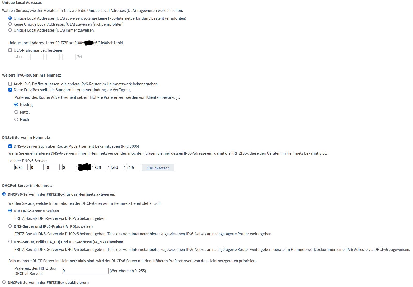

Magic1416 schrieb:
So sieht die Config für IPv6 in der Fritzbox aus
Hi,
Bzgl. der o.a. Config. Das klappt ja so gut und man muss dann auch nicht immer eine ULA zuweisen, sondern wird die nur zugewiesen, wenn keine IPv6 Verbindung besteht.
Finde ich an sich besser, als auf "immer zuweisen" zu gehen und dann die fd00:.... für den Pi Hole zu nehmen.
Was ich aber als der o.a. Config herausgefunden habe ist, dass er dann die lokalen Hostnamen der Devices nicht auflösen / anzeigen kann.
