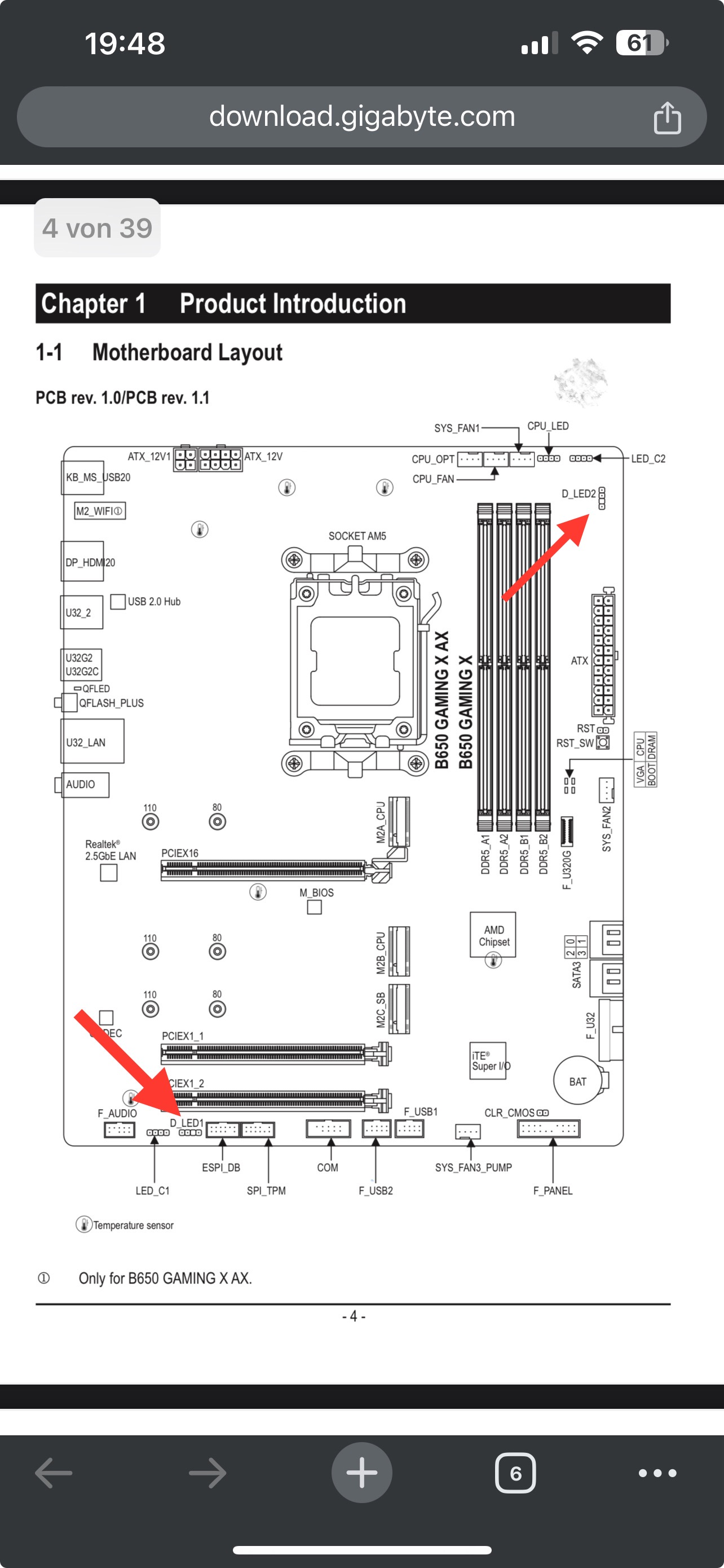

Hallo, ich hab das Gigabyte B650 Gaming Mainboard. Dort gibt es 3 Header für die RGB-LED-Steuerung.
Das Handbuch gibts hier: https://download.gigabyte.com/FileL...e_1201.pdf?v=296c6ed6702f650d8384238e78fcd6cf
Auf Seite 22 ist einmal die CPU_LED (RGB Header), Seite 23 ein RGB LED Strip Header sowie ein Addresssable LED Strip Header. Ich hab zu den Arctic leider keine Pin-Belegung gefunden für die RGB-LEDs. Ich hätte gesagt, ich steck das einfach in das LED_C1/LED_C2, aber... die PINs von dem Arctic FAN sind nur 3 (anstatt 4) und sehen aus wie bei D_LED1 (Addressable LED Strip Header). Bevor ich den Tower aufmach und da wild rumsteck, dachte ich mir, ich frag mal hier. Vieleicht weis das ja wer?

Ähm STOOOOP. Nicht auf den 4pin rgb Header stecken,
Da wo die roten Pfeile drauf zeigen gehören die ARGB Anschlüsse deiner Lüfter drauf, kannst alle daisychainen und an einen der Header anbringen, Anhang anzeigen 1425609

Jut dann hast du schlicht nach den falschen gesucht. Die gibt es auch in RGB. Du hast ARGB. Die müssen auf die Header mit 3 Pins, hier nomma das Foto mit den Pfeilen
Kannst 2x3 machen oder alle an einen. Ist dir überlassen

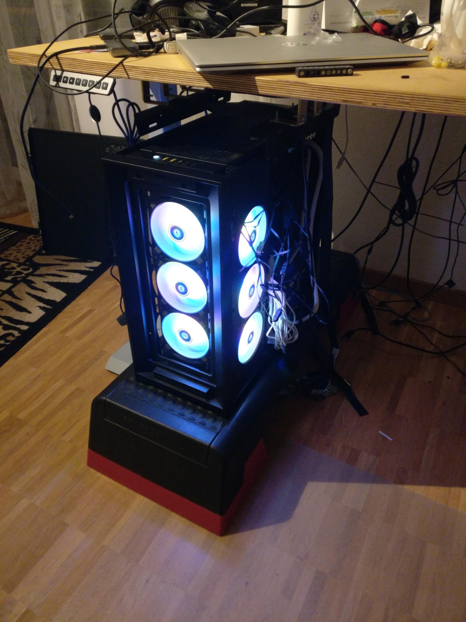

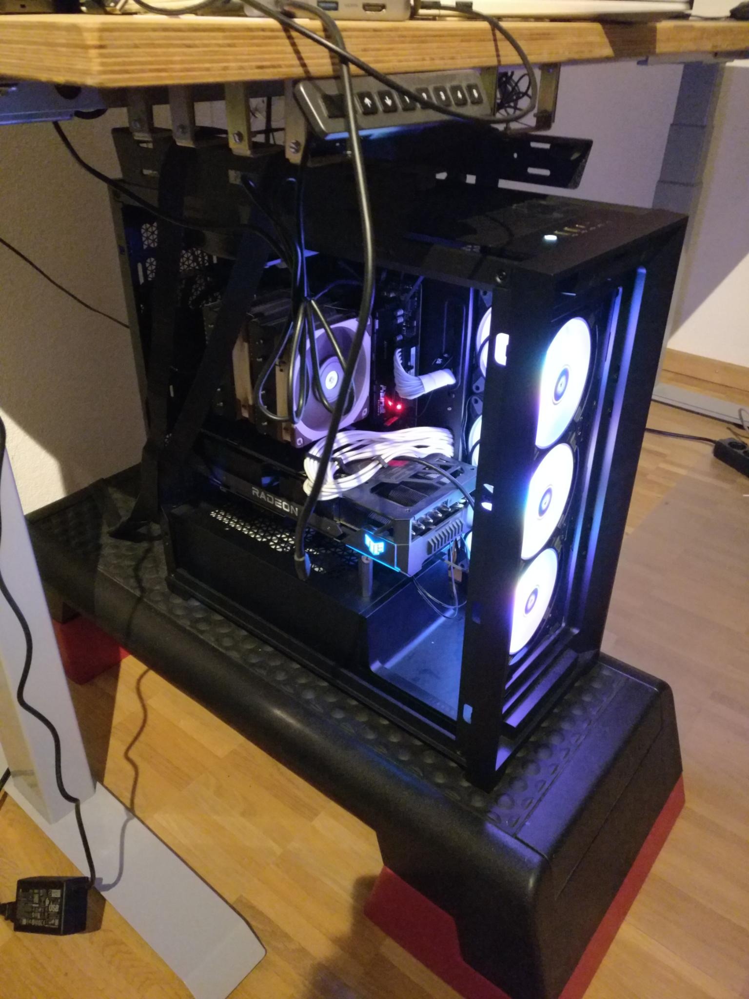

was ein gefrickel... an dem header sollen laut mainboard max. 2A gezogen werden, also hab ich jetzt 5 an einem Header, und den untersten FAN an dem 2ten header. Das tut soweit auch aber... wenn ich den Rechner runter fahr, schalten die sich nicht aus und leuchten weiter :E
Kann man das irgendwo einstellen? Im Bios? Muss gestehen hab noch gar nicht nachgeschaut...
