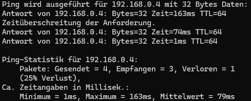

Das gerät sollte sich Normal pingen lassen. Aber wenn es sich schon länger im Standby befindet (Deep Doze),
dann kann es sein das keine Antworten mehr kommen oder nur jede Zweite und mit langen Antwortzeiten.

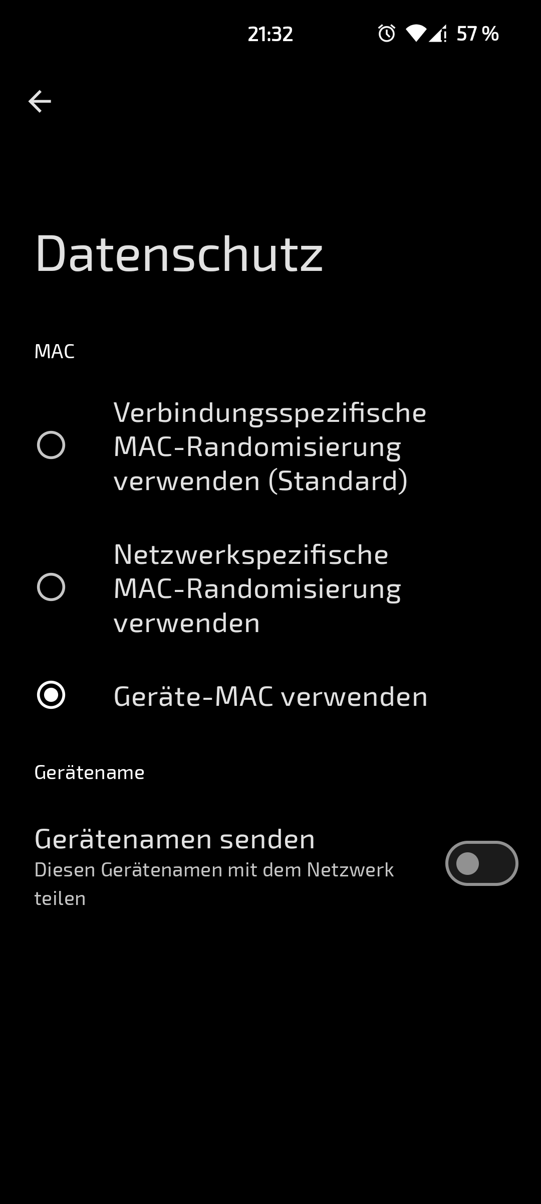

Des weiteren sollte man darauf achten, das man auch die Reale MAC-Adresse des Phones mit dem Router teilt,
da man sonst eventuell keine IPv4 erhält und sich das Gerät dann dementsprechend über "ping 192..." gar nicht pingen lässt.
Die Pings sind total unzuverlässig, weil das WLAN Modul Energie sparen möchte.
Wenn man mal einen längeren Ping ausführt so 20-30 Stück und im Browser auf dem Telefon etwas surft, sieht man direkt das die Pingzeiten besser werden.

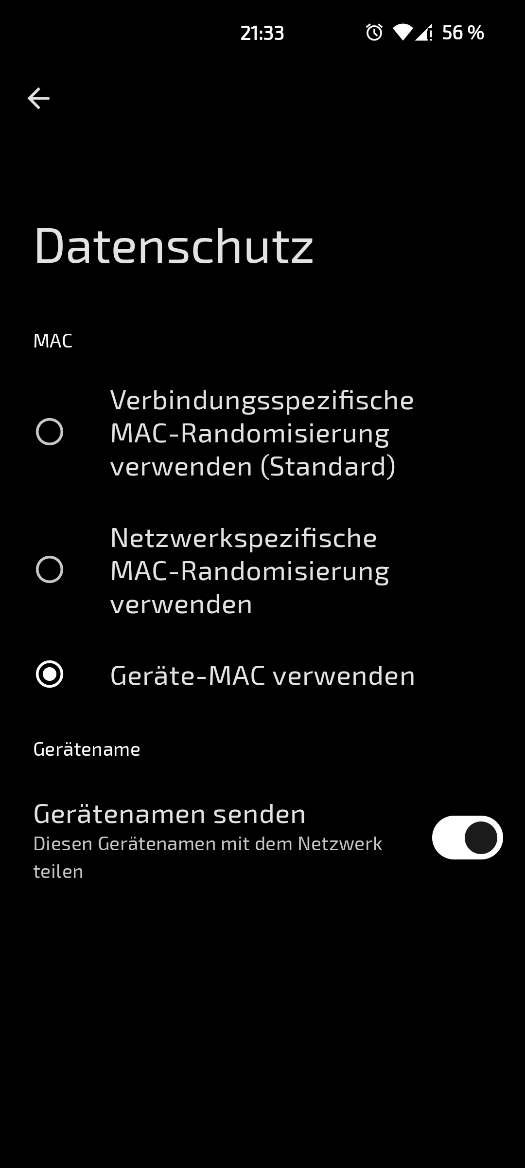

Du wolltest wie gesagt mal checken ob du dem Router deine Reale MAC-Adresse mitteilst.
Standardmässig tut man das nämlich nicht, sonde rn man muß es aktiv einstellen, so war es bei mir.
Wenn man dann zusätzlich den bereich im 4. Oktett für weitere Hosts eingegrenzt hat und die meisten IPs bereits reserviert sind, dann bekommst du wie gesagt auch keine IPv4 mehr vom DHCP Server zugewiesen und bis nur noch via IPv6 verbunden.
Die Einstellung ist direkt in deinem verbundenen WLAN zu finden. Datenschutz.

ich hab die Einstellung im Gerät geändert so dass das Handy die MAC Adresse des Geräts verwendet.
das hilft nicht weiter. So lange das Gerät ruht, scheitert der PING, der PING geht ab dem Zeitpunkt, ab dem man auf den Bildschirm draufgeklopft hat, die Eingabe des PIN beim Bildschirmschoner ist nicht erforderlich
