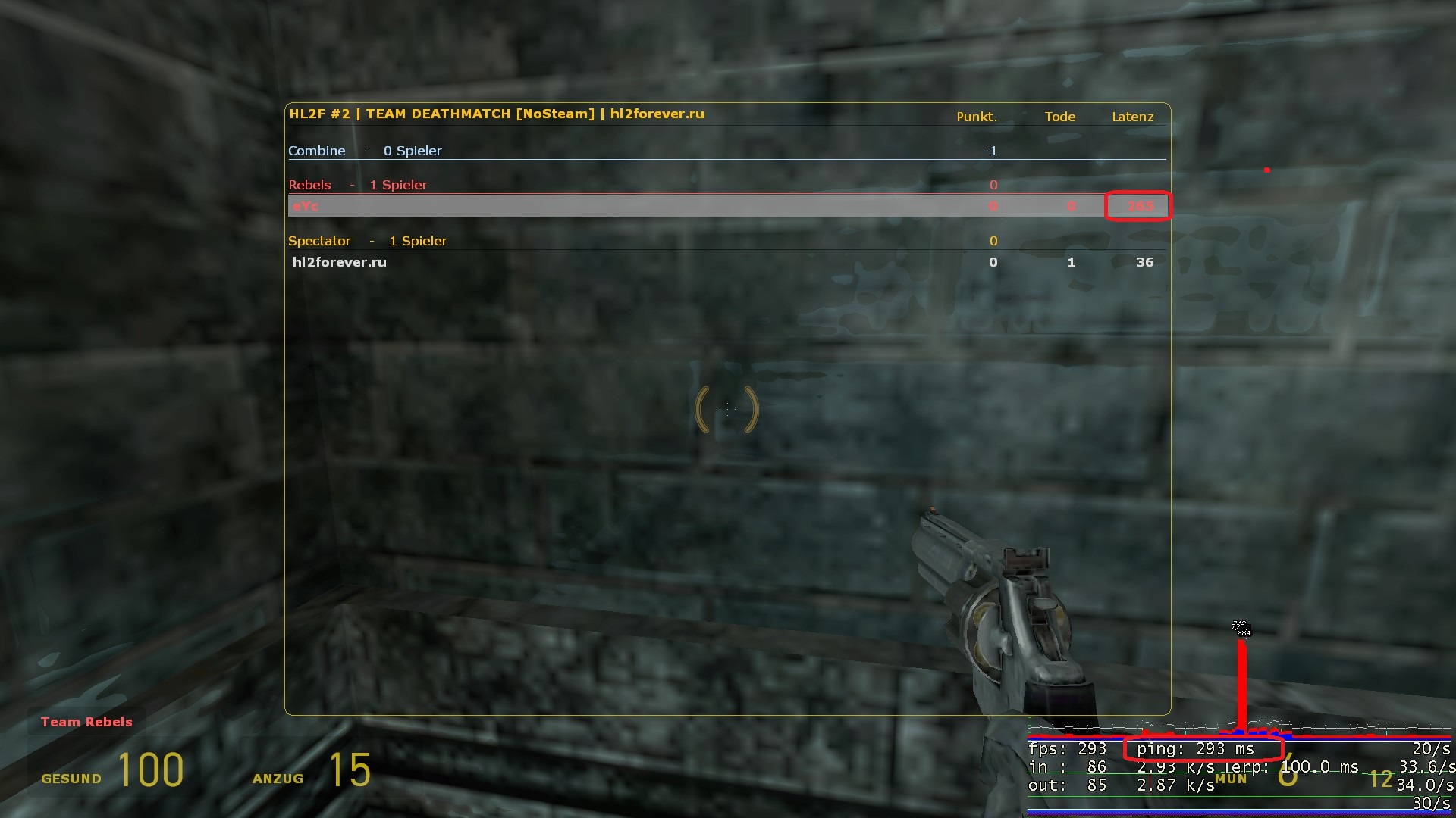

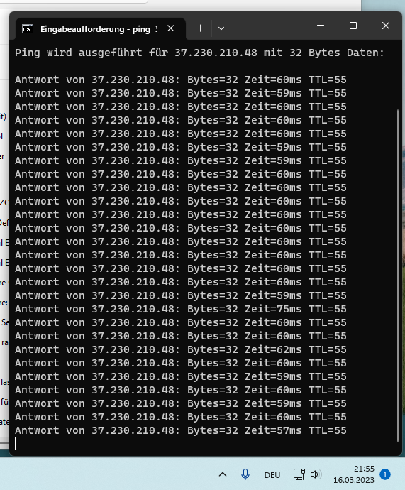

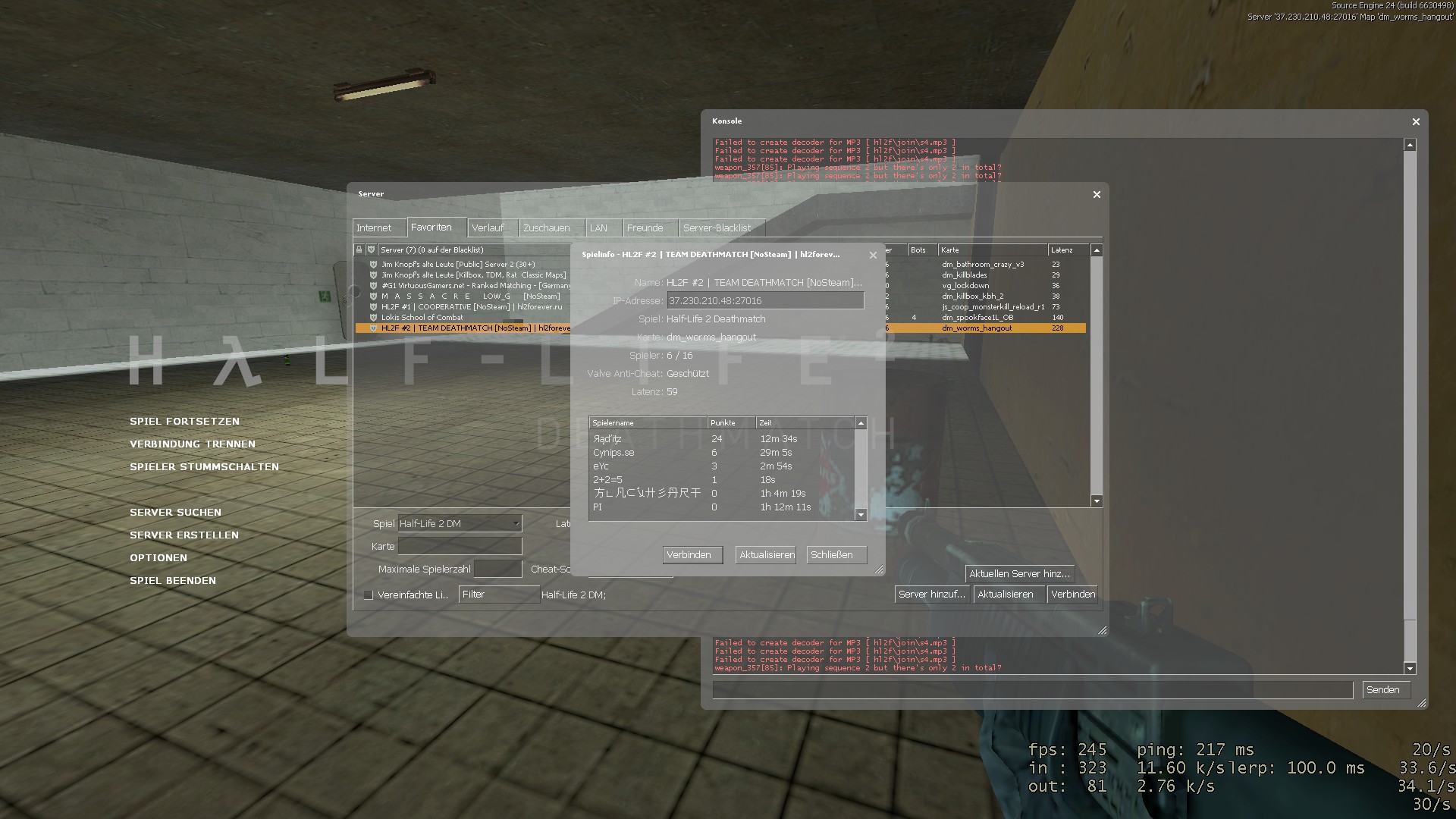

ich habe seit Donnerstag Abend ein sehr seltsames Netzwerk- oder Ping-Problem, wenn ich zocken will.

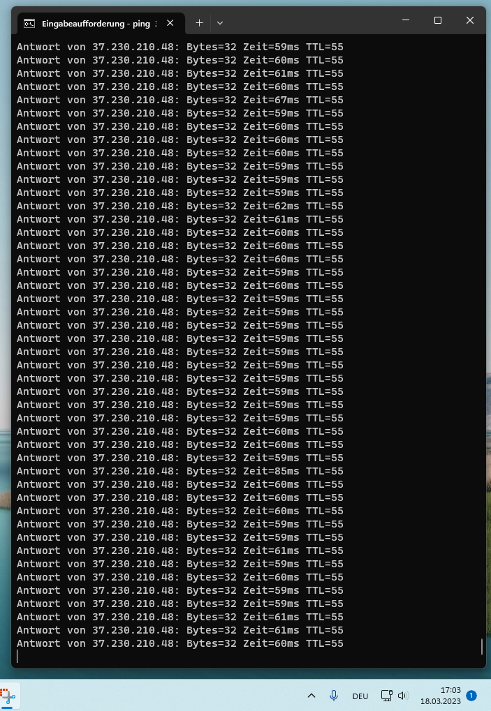

Dieses zeigt sich aber nicht, wenn ich den Server mit IP-Adresse 37.230.210.48 in der Eingabeaufforderung anpinge, sondern nur im Spiel selbst (net_graph, rechts unten im Spiel).

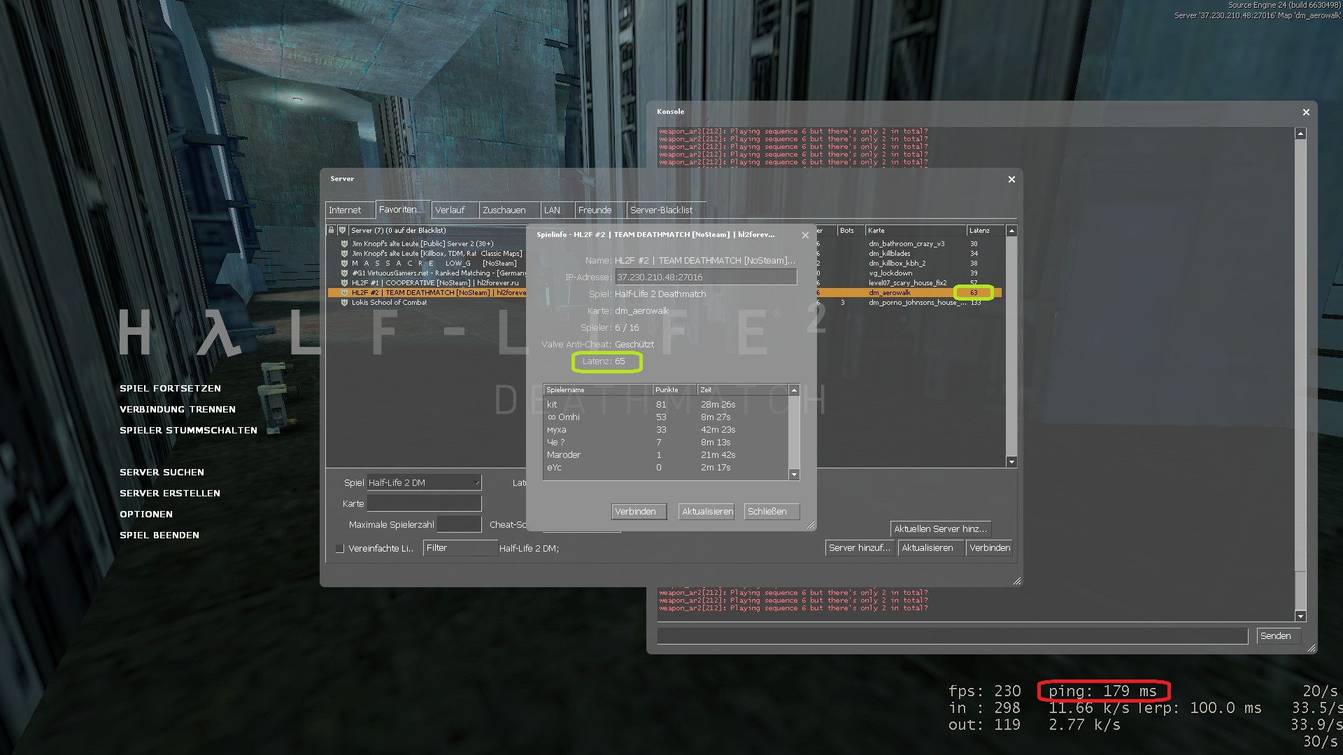

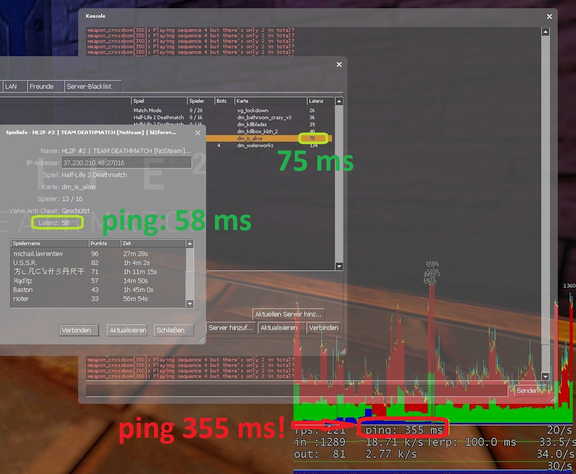

Während cmd durchgehend die üblichen ca. 60 ms ausgibt, und auch die Server-Info im Spiel das gleich sagt, habe ich beim Spielen so hohe Werte (manchmal > 300 ms), dass ich nicht mehr spielen kann, und nach etwa einer Minute deswegen automatisch gekickt werde.

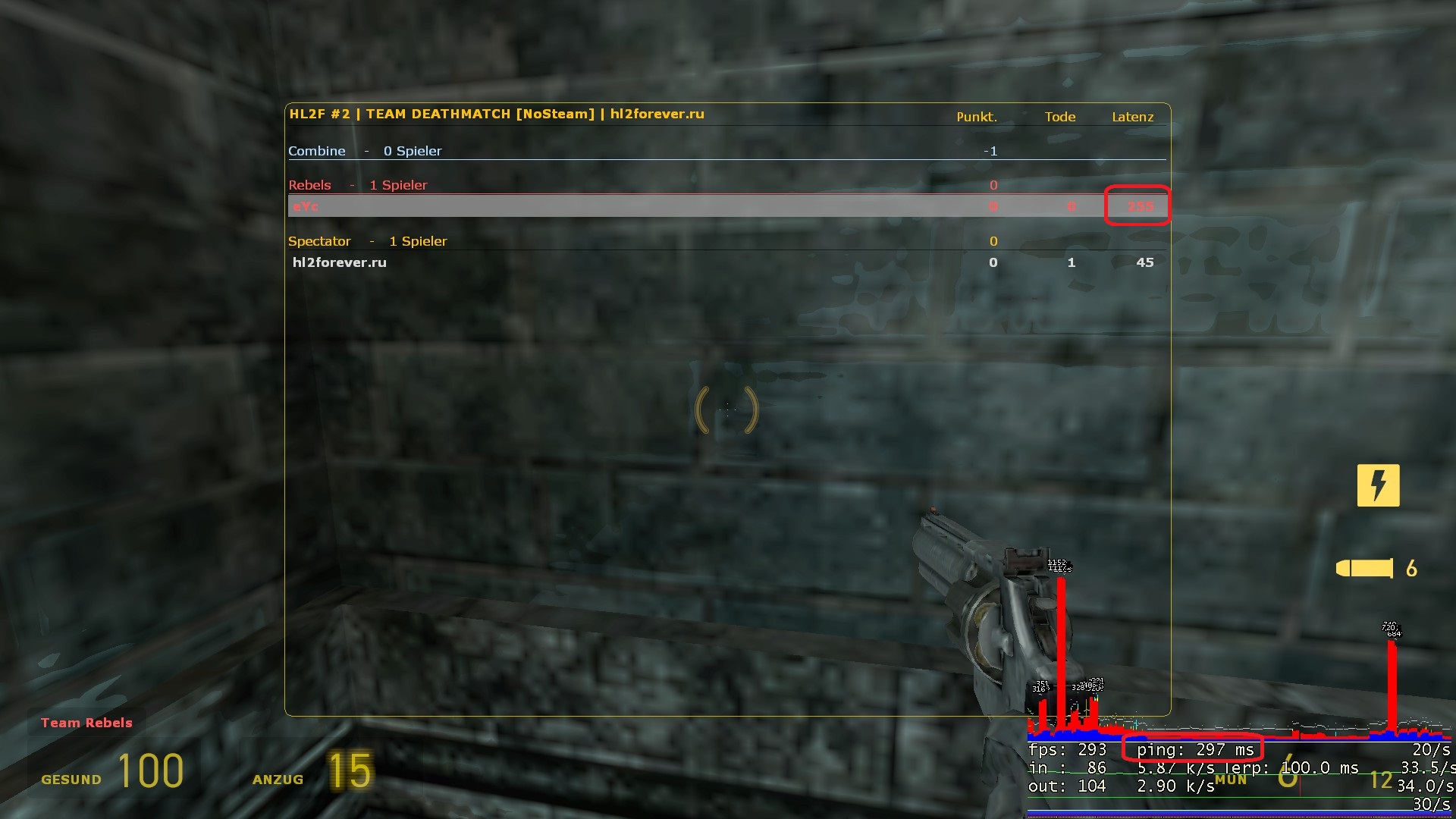

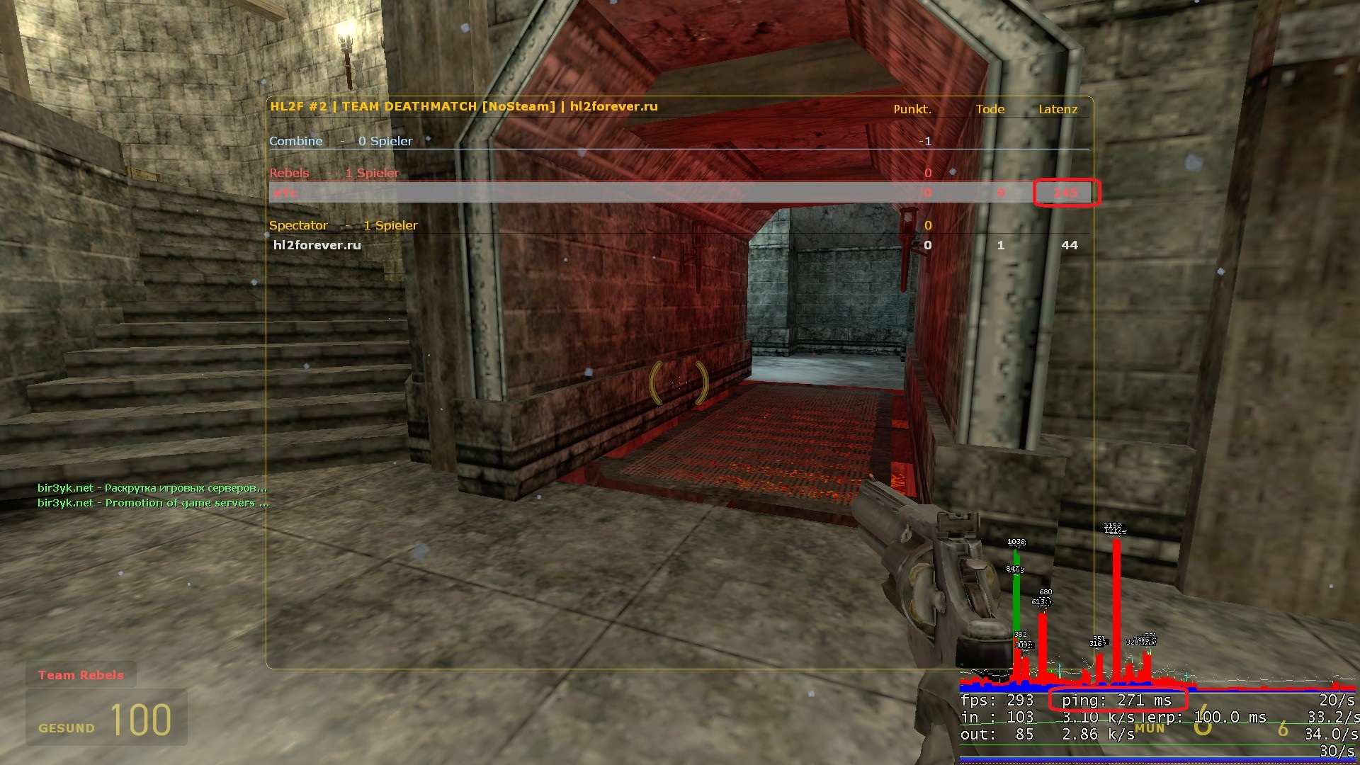

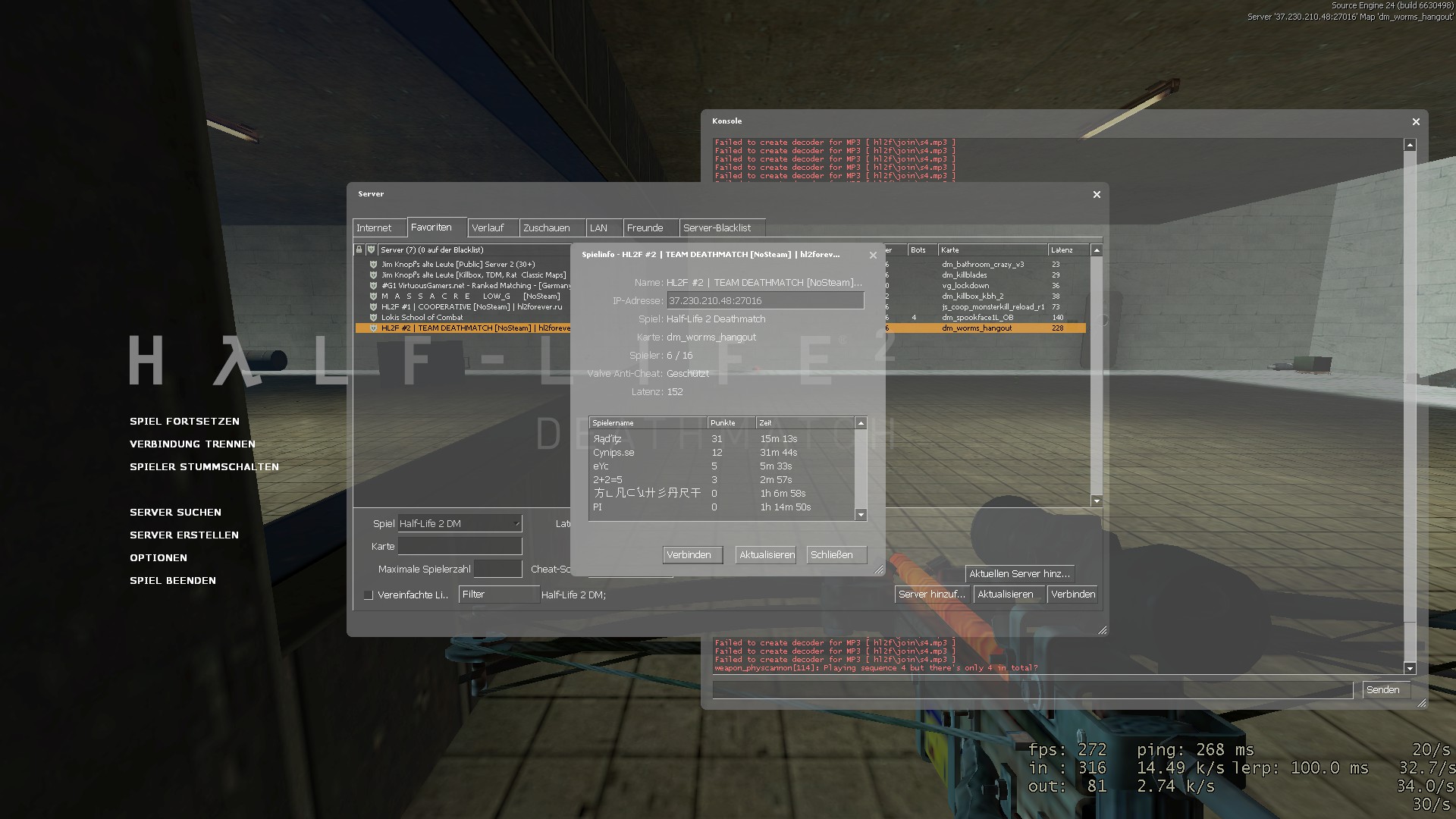

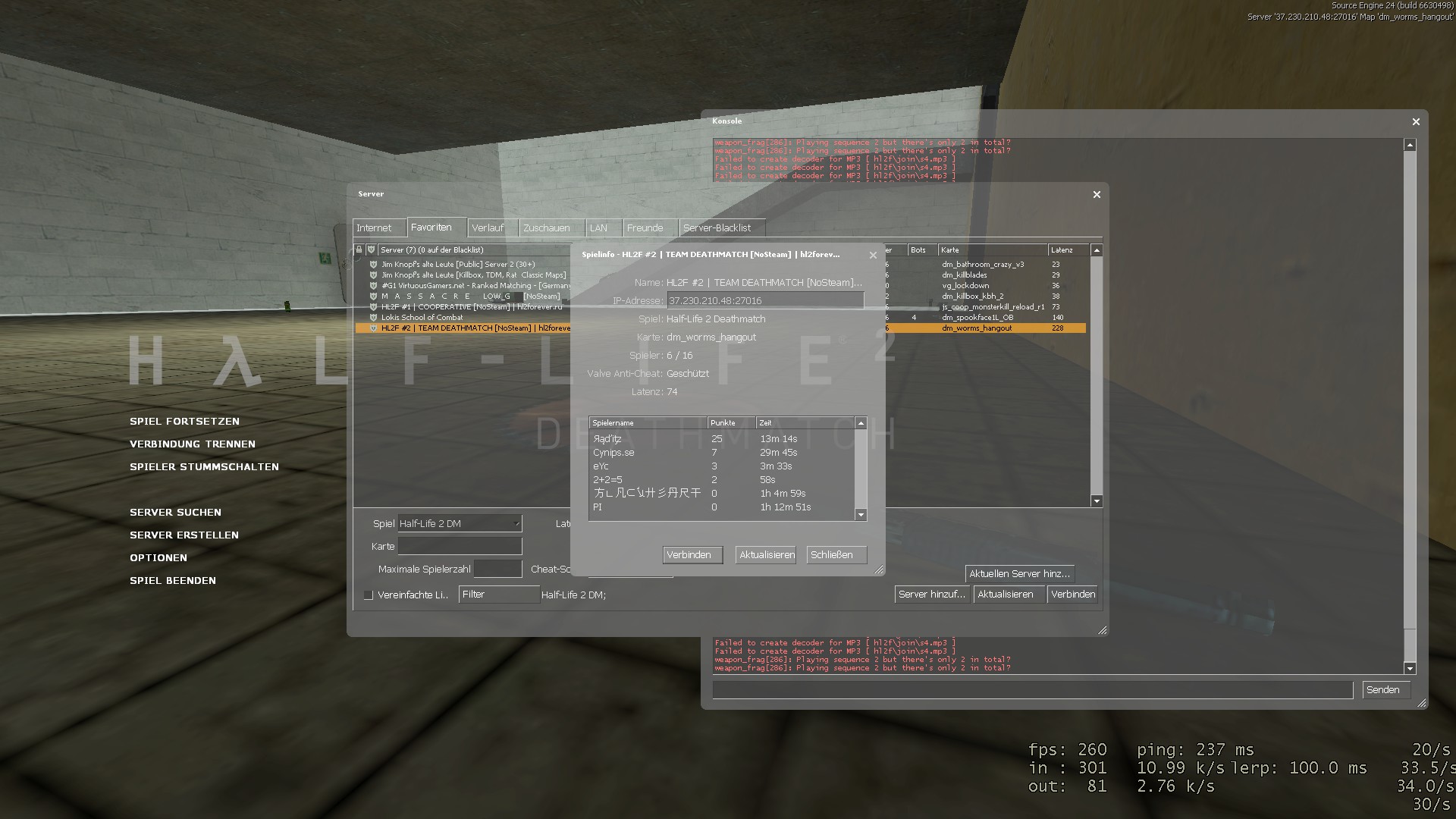

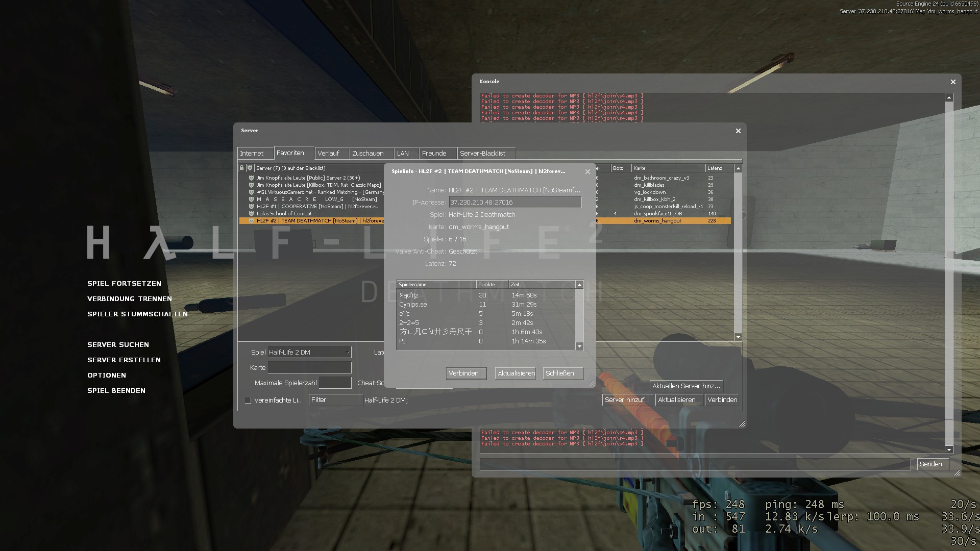

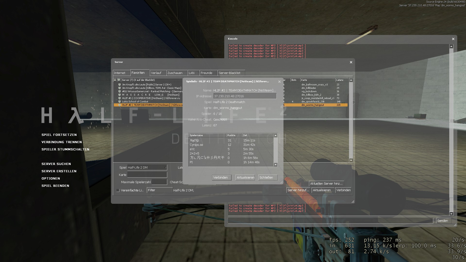

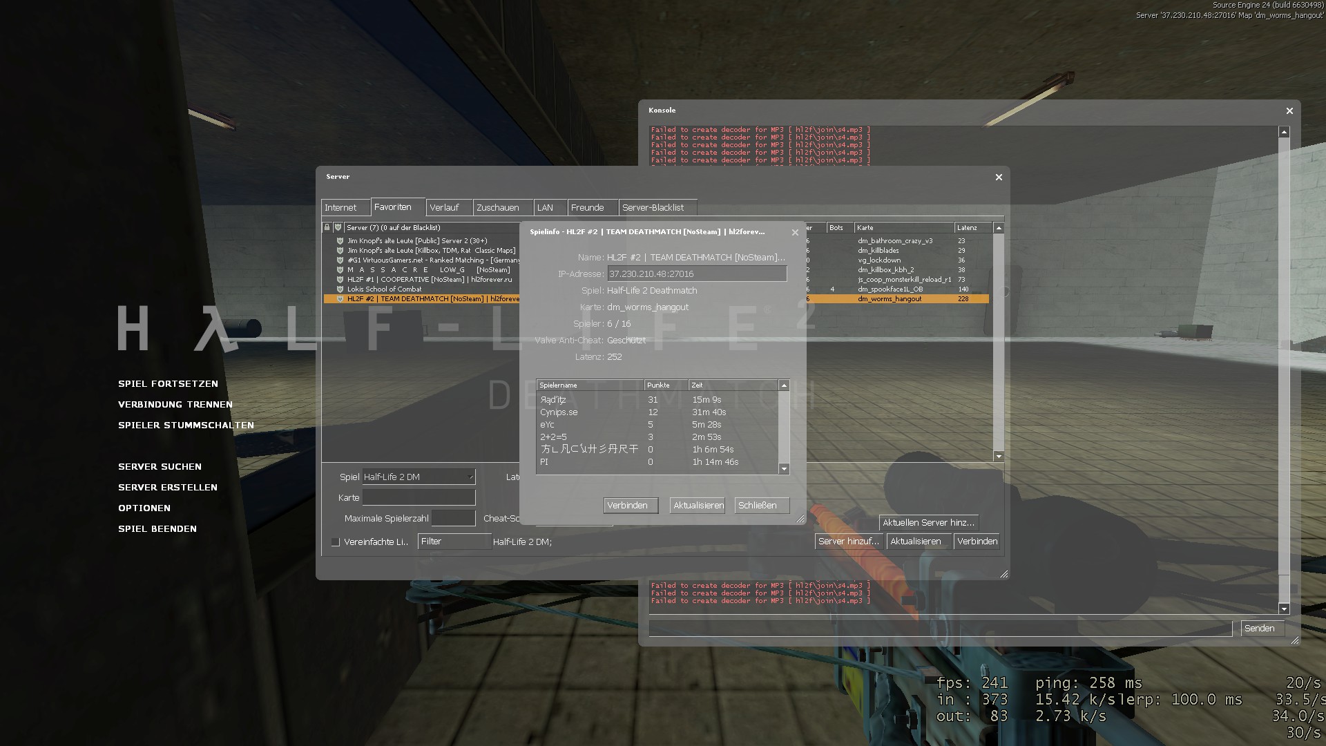

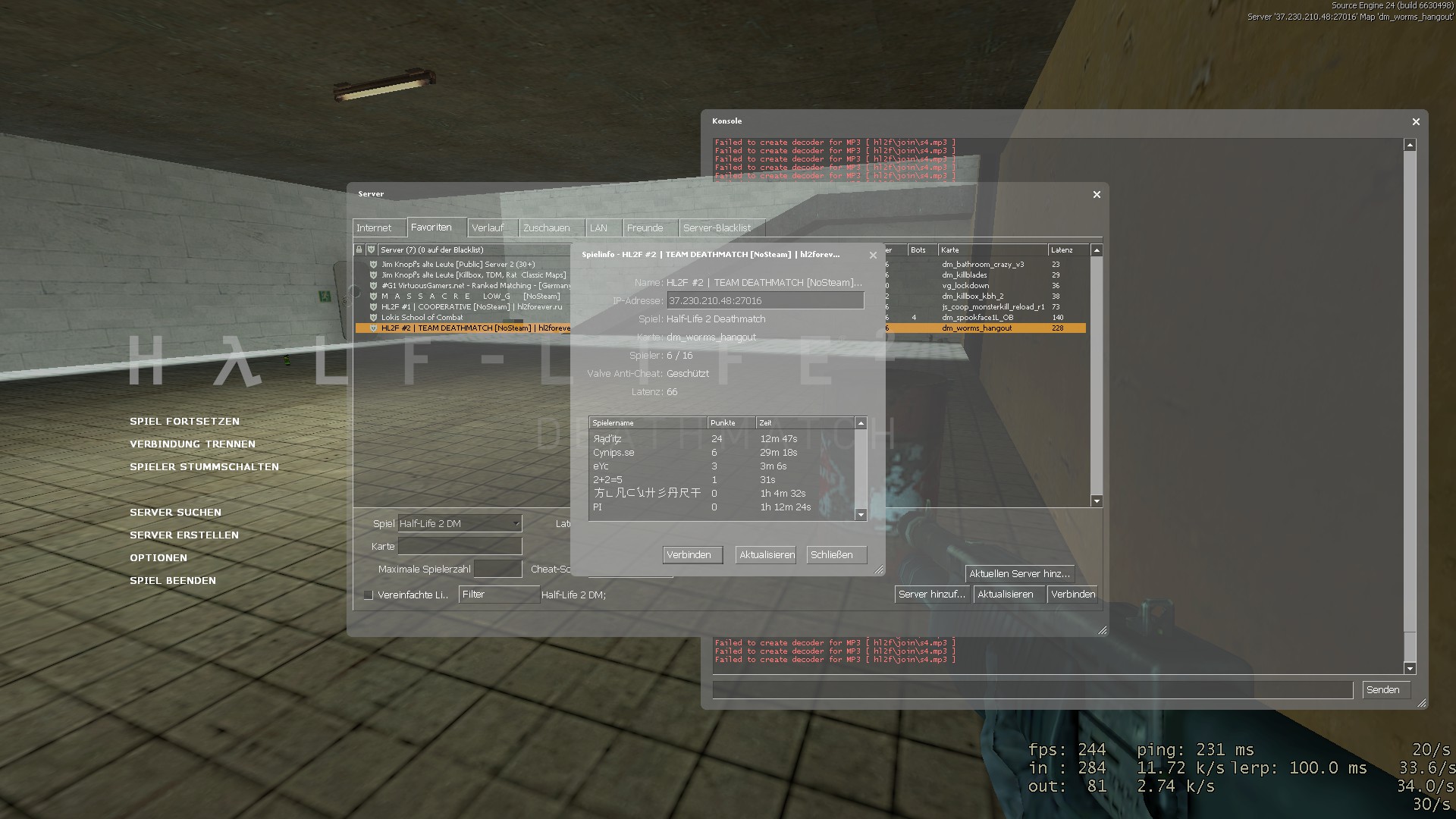

Am Donnerstag Abend (Screens von 21:54 Uhr), und am Freitag, konnte ich gar nicht mehr spielen, weil ich immer wieder gekickt wurde.
20230316215429_1.jpg20230316215432_1.jpg20230316215437_1.jpg20230316215443_1.jpg20230316215549_1.jpgPing_Gameserver_hl2forever_2023-03-16_21-55.png

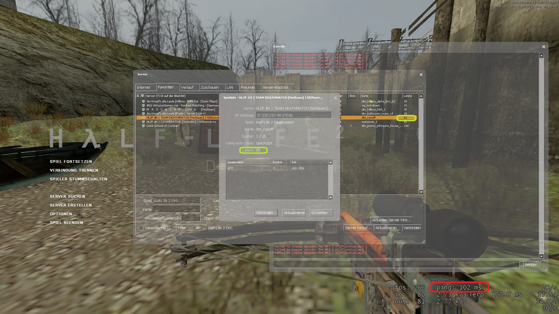

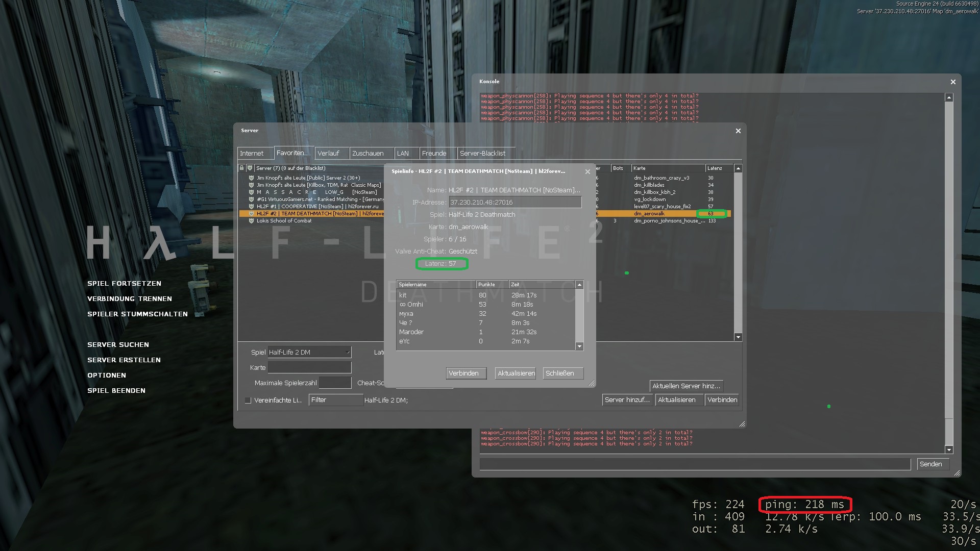

Am Samstag/Sonntag kam ich zwar drauf, und in's Spiel, aber entweder ging's sofort wieder los, oder nach einigen Minuten. Meistens ging dann der ping nicht mehr so weit hoch, dass ich vom Server runter flog, aber spielen kann man mit 150 ... 250 ms Ping, und den ständigen Lags, auch nicht mehr richtig.
20230318162744_1.jpg20230318162751_1.jpg20230318162758_1.jpg20230318170252_1.jpgPing_Gameserver_hl2forever_2023-03-18_17-03.png

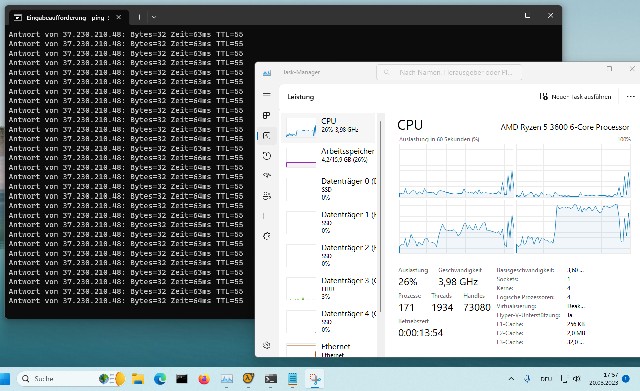

Heute nicht besser, hier habe ich eben auch ein Video hochgeladen, wo das zu sehen ist.
20230320175735_1.jpg20230320175745_1.jpgPing_Gameserver_hl2forever_2023-03-20_17-57_180-ms-ingame.png
Also wie kann das sein, dass ich in der Eingabeaufforderung normale Ping-Werte zum Server habe, aber nicht im Spiel?
Ping wird vermutlich vom Router (WAN) beantwortet, und das was der Server anzeigt geht etwas weiter, in's Netzwerk. So könnte ich mir das erklären. Aber 200 ms Differenz!? Und dann offenbar nur für mich?

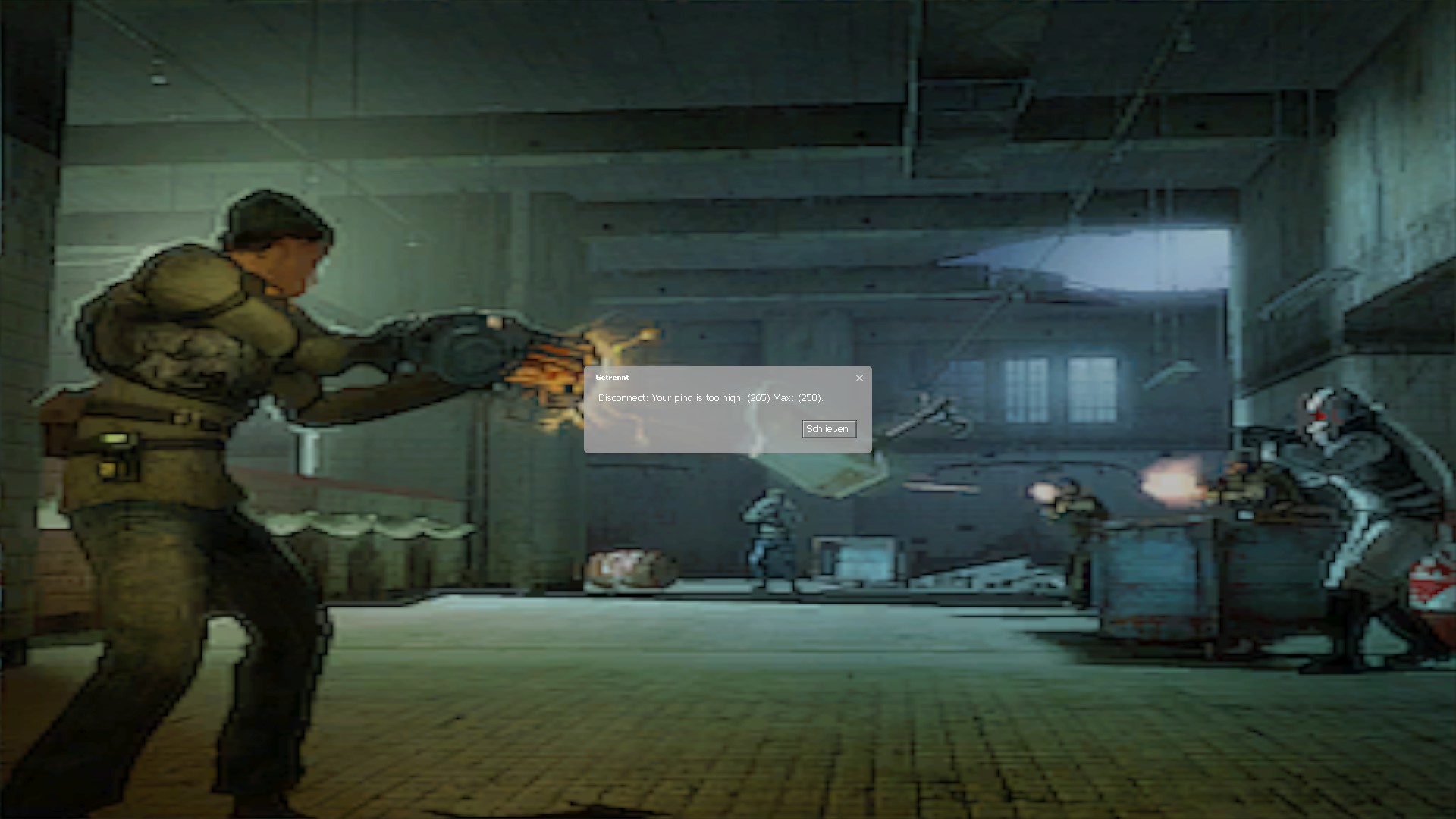

Gerade war's wieder schlimmer, mit um die 300 ms und "Discoonnect: Your Ping ist too high ..." schon nach 1 1/2 min.

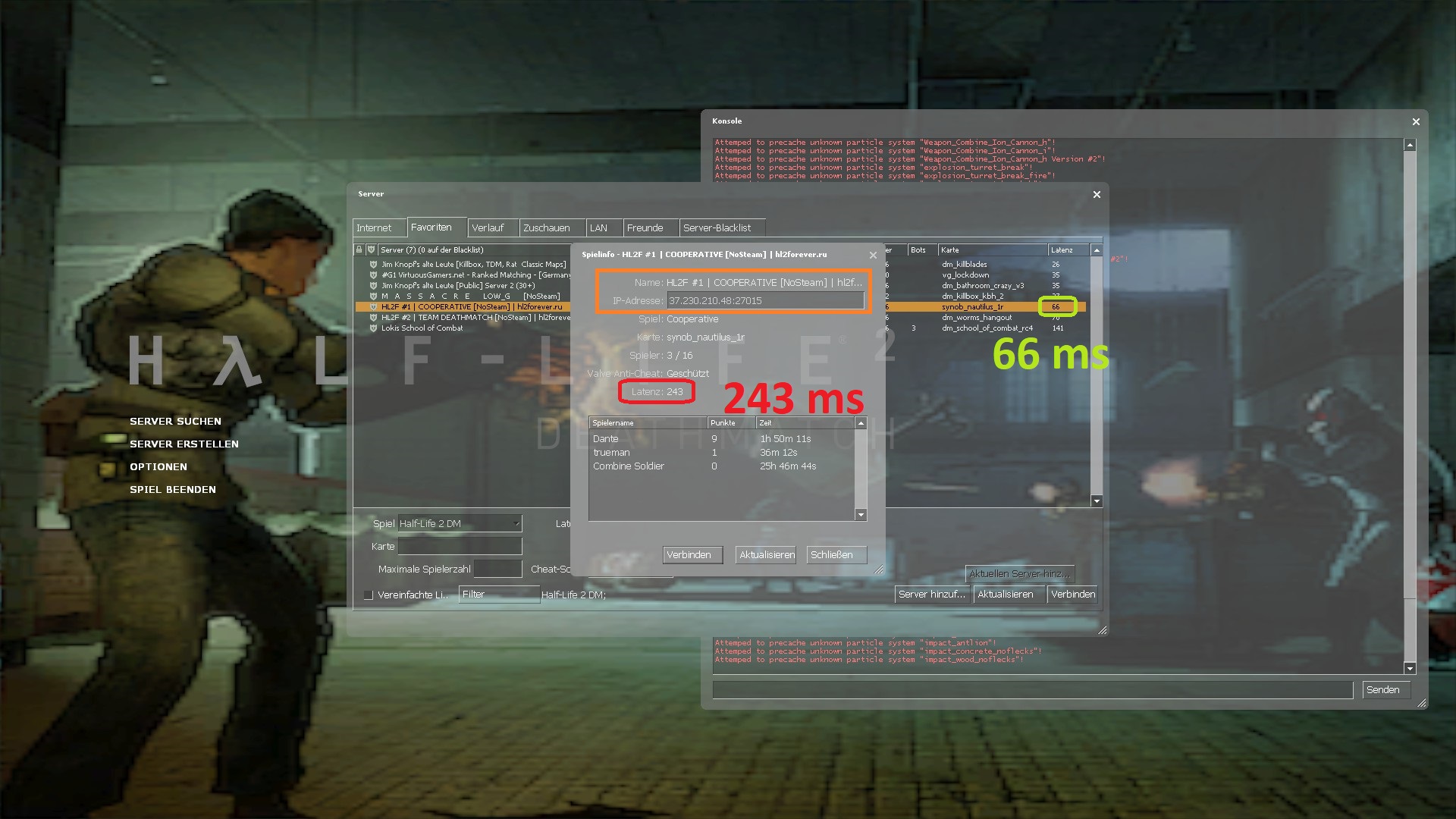

Das scheint sich geändert zu haben, jetzt "sehe" ich auch auf dem COOP-Server, in der Server-Info von 37.230.210.48:27015, auch vereinzelt mal eine Latenz > 200 ms. Ich war dreimal drauf, so etwa bis zu 10 min. lang, und konnte keine Probleme feststellen.
In der Übersicht der Server (Favoriten) ist (noch) die 66 ms zu sehen, wird wahrscheinlich nicht aut. aktualisiert.
Weil das zwei vollkommen verschiedene Dinge sein können.
"Ein Ping" im eigentlichen Sinne ist ein speziellen Paket aus dem ICMP-Protokoll, ein Echo-Request, dessen einziger Sinn und Zweck es ist, einen Echo-Reply anzufordern.
"Der Ping" in einem Spiel wird mutmaßlich nicht mittels ping.exe ermittelt, sondern lediglich über die errechnete Laufzeit der Datenpakete, die die Spieldaten enthalten, also über tcp/udp.
Hinzu kommt, dass ein ICMP-Ping auf eine öffentliche IP-Adresse in der Regel direkt von dem System beantwortet wird, das tatsächlich auf dieser IP-Adresse sitzt - zB ein Router -, während eine Verbindung zu einem Online-Game und die darüber errechnete Latenz direkt am Zielsystem ermittelt wird, dem eigentlichen Server.
Ob das nun 200 ms ausmachen sollte, sei mal dahingestellt. Es ist aber eine Erklärung warum beide "Pings" nicht zwingend identisch sein müssen.

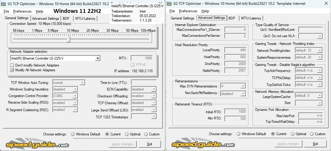

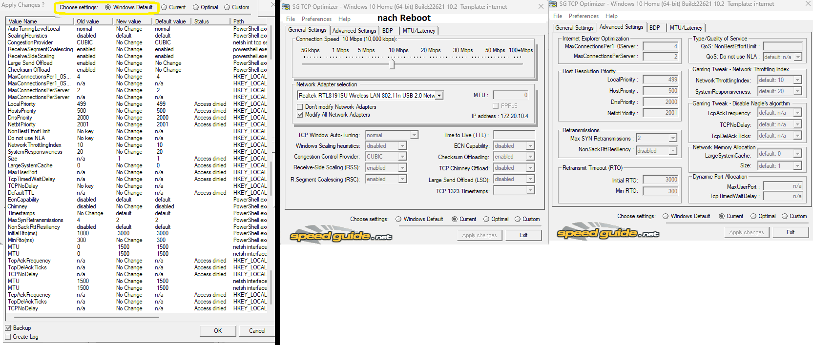

Und wie sieht es mit dem Betriebssystem aus? Just in case: Lade dir mal TCP Optimizer runter und stelle dort explizit die Windows Defaults ein. Prüfe zudem ob du irgendwelche Zusatztools installiert hast - teilweise bei Mainboard- oder Netzwerk-Treiberpaketen dabei. Solche Tools "optimieren" gerne mal bestimmte Parameter wie die MTU und das führt zu mehr Problemen als dass es irgendeinen Nutzen hätte.
Muss glaube ich nicht sein, wenn ich in der Richtung noch nichts 'getunt' habe, oder?
Kann ich natürlich mal versuchen.

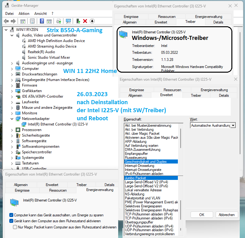

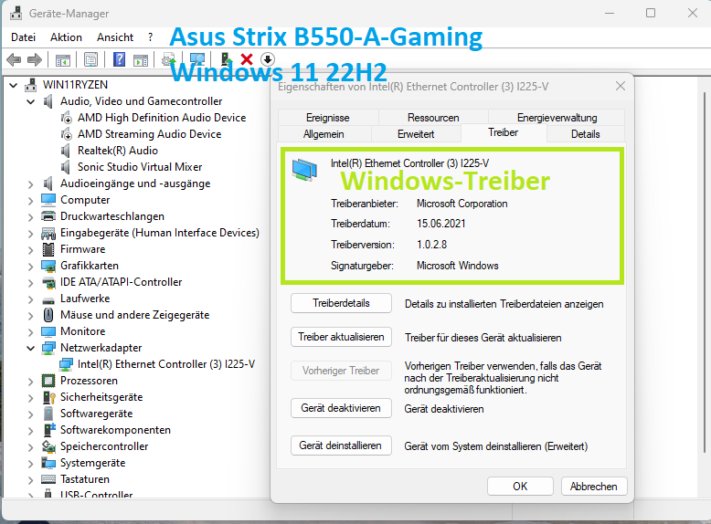

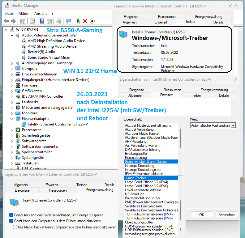

Am Abend habe ich zuletzt die Netzwerkkarte mit Treiber/Software im Gerätemanager deinstalliert, und neu gestartet. Danach war der alte MS-Treiber 1.0.2.8 vom Juni 2021 installiert, und damit lief über eine Stunde lang alles perfekt! Latenzen von 50 ... 60 ms, ohne Lags und höhere Pings.
Heute natürlich nichts mehr davon zu spüren, permanent um die 300 ms und darüber, und Disconnects.
Auch ein wiederholtes Deinstallieren, und Reboot, wie gestern Abend, half nicht. BIOS eben auch noch auf 3002 aktualisiert. Ich war zwischendurch auf mehreren anderen Server, in DE (ping 15 ... 25 ms), und in US (120 ms), da lief's überall ohne diese Probleme.

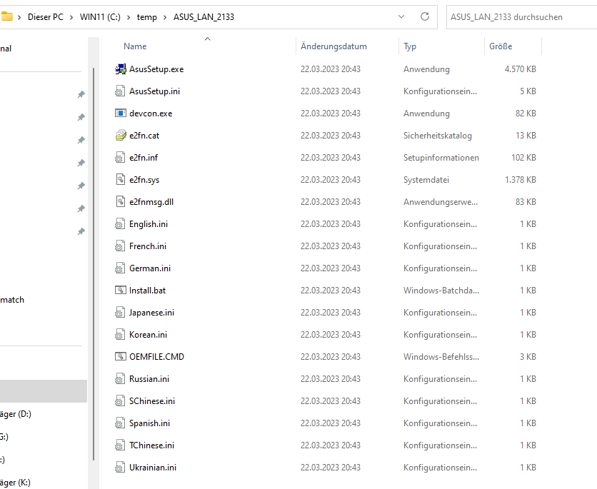

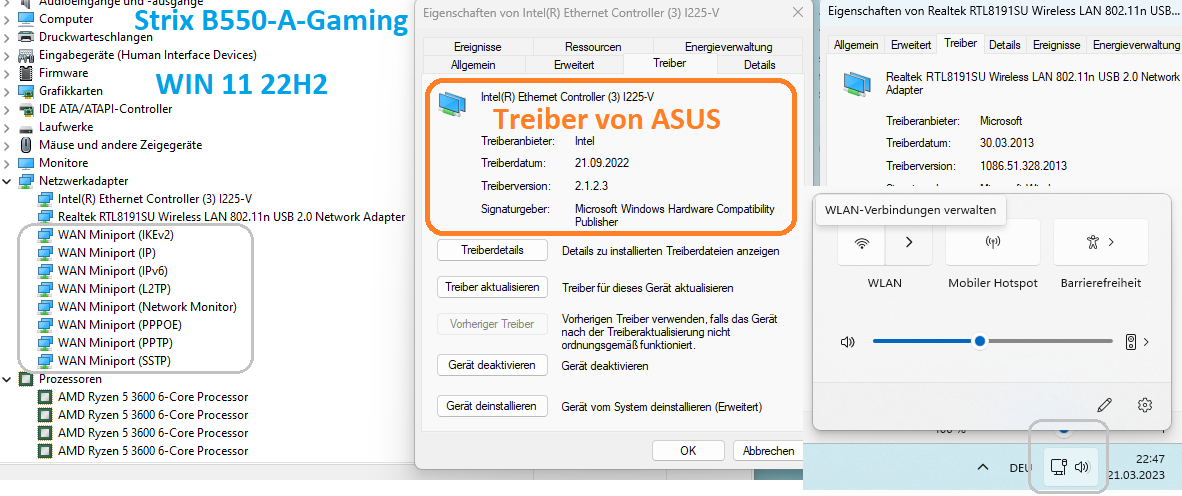

Der neuere Treiber von Asus wurde bereits am 07.03. von mir installiert, und bis 15.03. gab's keine Probleme.
Gerätemanager_2023-03-21_22-45_WAN-Miniports_Intel-I225-V_Treiber-2-1-2-3_Realtek-WLAN-Stick.png Gerätemanager_2023-03-21_22-56_Intel-I225-V_MS-Treiber-1-0-2-8_nach-Deinstallation.png
Ein neuerer Treiber 2.1.3.3 ist jetzt auch bei Asus verfügbar für die Intel I225-V.
Haben diese WAN-Miniports irgendeinen Einfluss auf die Sache? Diese erscheinen erst, wenn ich mit der Maus auf das Netzwerksymbol im Tray klicke. Vorher sind sie nicht im Gerätemanager.
Vielleicht muss ich erst wieder bis 23 Uhr warten, bis es wieder funktioniert. Echt frustrierend. :mad:

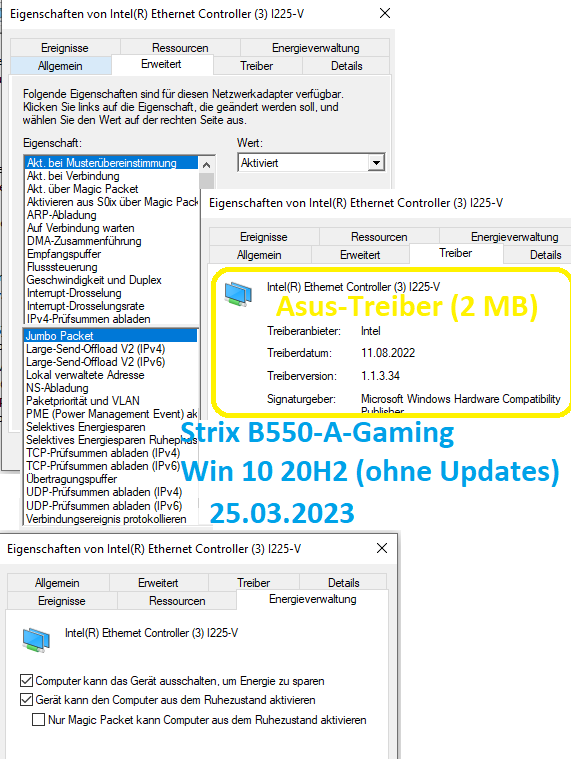

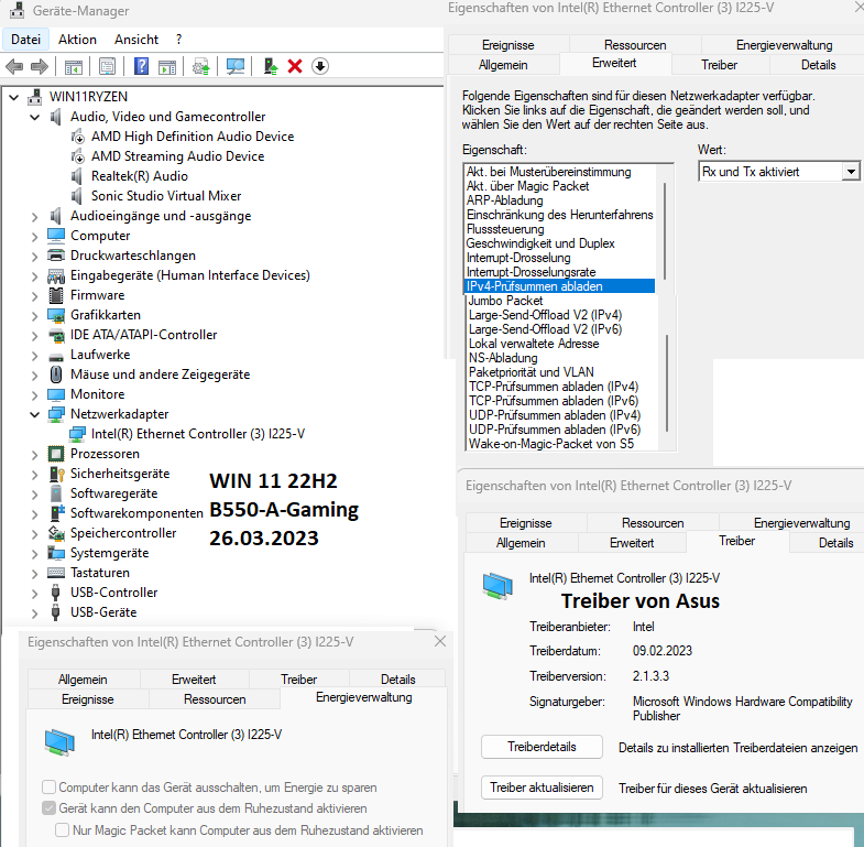

Der Ethernet-Controllers I225-V ist doch bekannt für seine Macken.
Intel sagt, nur Treiber vom Mainboardhersteller ( wegen LoM ).
Vlt. hilft es: Deaktiviere mal den Energy Efficient Ethernet (EEE)-Modus vom I225-V
Ja, aber nicht für solche. Da geht's glaube ich nur um Disconnects und Total-Ausfälle, nicht um so merkwürdige Störungen die nur beim online-Gaming zu sehen sind.
Ja, schön. Woanders (Intel) hab' ich gar keine gefunden. Und Windows 10 hatte nicht einmal welche out-of-box, da blieb mir also gar niichts anderes übrig. Und davor, mit Windows 11, lief's ja 6 Wochen problemlos.
Gibt's auch nicht.
Bin heute nach Hause gekommen und hab den Rechner hochgefahren, aber war nicht gleich dran.
Nach 5 min gab es einen Bluescreen 0xef CRITICAL_PROCESS_DIED. Neues Problem? Oder das gleiche?
Danach konnte ich noch 2 Std. spielen. Am frühen Abend dagegen (ab 19:30 Uhr) war's nicht möglich.

M.sch schrieb:
Energieeffizientes Ethernet wirst du doch haben :confused_alt:
Nein, unter Windows 11 mit dem aktuellen Treiber 2.1 gibt es keine dieser Energieoptionen in den erweiterten Eigenschaften im Gerätemanager. Hatte man das nicht genau wegen dieses Problems mit den Disconnects (die es bei mir nicht gibt) rausgenommen, und die Funktion 'intern', permanent deaktiviert?
1 Gb fest (statt Auto) bei der Verbindungsgeschwindigkeit hatte ich auch schon eingestellt gehabt.
Die 1.x-Treiber für Windows 11 (der von MS) hatten noch "Selektives Energiesparen", was, glaube ich, auch schon mal deaktiviert war.
Windows 10 hat ebenfalls "Selektives Energiesparen", habe ich jetzt mal deaktiviert zum Test [*], aber ich sehe da überhaupt keinen Zusammenhang zu dem Problem, wie es bei mir auftritt. KEINE Disconnects. Kein Problem mit Downloads und Uploads, oder der Netzwerkverbindung allgemein. Auch die Gigabit-Verbindung zum anderen PC über den Switch im Powerline-Gerät funktioniert, damit kann ich > 100 MB/s hin- und herkopieren.
WIN 10 Win-10-22H2_B550-A-Gaming_2023-03-23_21-24_Gerätemanager_I225-V_1-1-3-4_Erweiterte-Eigenschaften.PNG WIN 11 Intel-I225-V_WIN11_MS-Treiber-11328_Erweiterte-Eigenschaften_Gerätemanager.png Intel-I225-V_WIN11_2133_Erweiterte-Eigenschaften_Gerätemanager.png
M.sch schrieb:
Dann deine TX & Rx mal auf 80
Deine Moderation auf "low"
Dazu sehe ich erst recht nichts, siehe Screenshots.
[*] PS Test mit deaktiviertem "Selektives E-Sparen" schon erledigt, ping wieder bei > 200 ms.
Halte ich für genauso abwegig. Trotzdem gerade ausprobiert mit "Windows defaults". Nach Reboot ändert sich dann auch wieder etwas, wenn ich von "Current" auf "Defaults" umstelle, so dass ich bezweifle dass das (trotz Ausführung "als Administrator") überhaupt etwas geändert hat.
Müsste "Current" dann nicht das gleiche anzeigen, wie "Windows defaults", wenn das ordentlich gespeichert wurde?
TCP-Optimizer_2023-03-26_16-16_Current.png -> TCP-Optimizer_2023-03-26_16-21_Windows-default.png
Jedenfalls direkt getestet, sofort 330 Latenz im Spiel, und schon in der ersten Minute gekickt worden.
Also wenn sich dadurch etwas geändert hat, dann ist es noch schlechter.
Die Treiberdownloads bei Asus sind 3 ... 5 MB groß, sollte eigentlich ausscheiden.
Der Treiber ist sofort nach dem Doppelklick auf die AsusSetup.exe installiert, ohne eine Rückmeldung, ohne dass ein Fenster/Setup aufgeht etc. Man sieht nichts, außer der geänderten Versionsnummer im GM hinterher
Intel-I225-V_WIN11_2133_LAN-Treiber.png.
Wenn das nicht der Fall ist, dann ist das das sicherste Zeichen, dass da eine Software auf deinem PC Unsinn macht.
