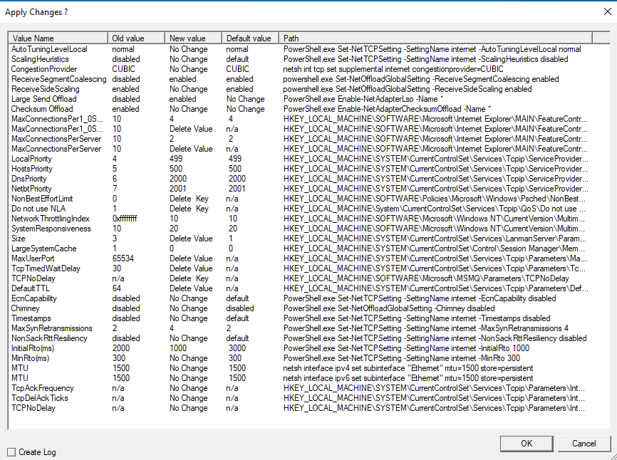

Schon mal selbst ausprobiert? Sind beides Neuinstallationen. Vielleicht ist das Tool einfach veraltet?
Auf Windows 10 ist es auch so.

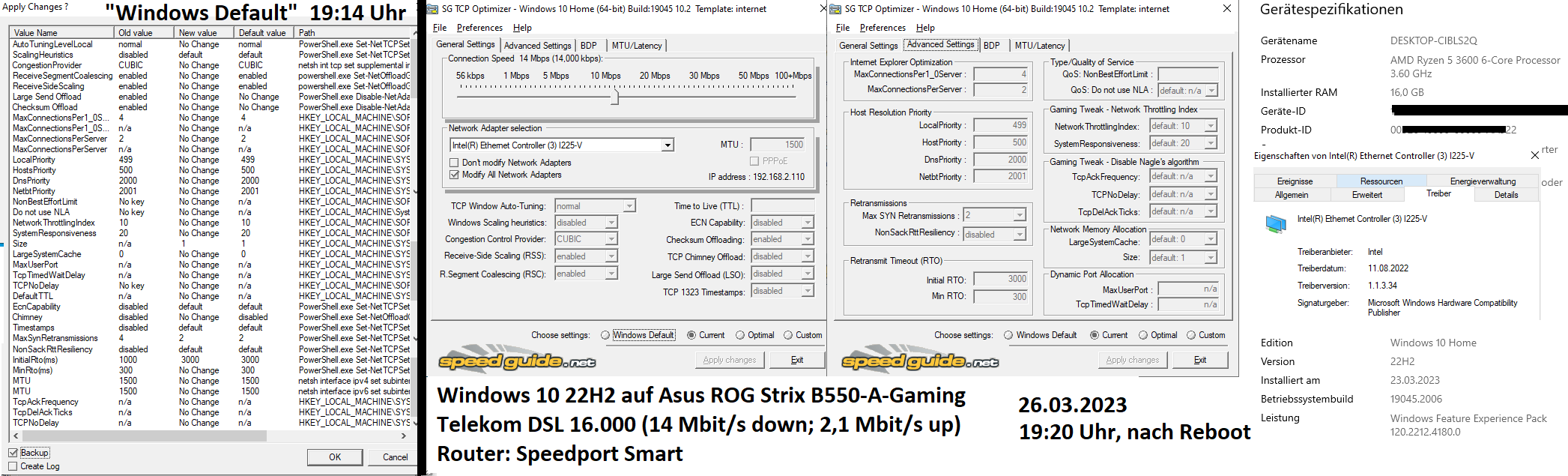

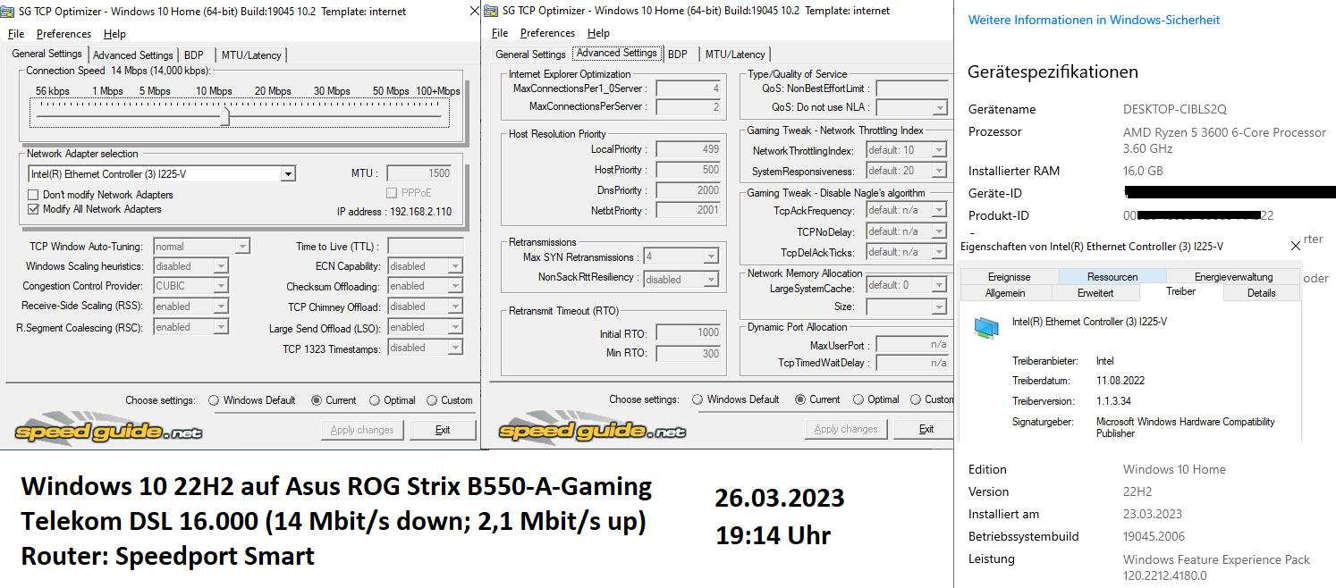

WIN10_TCP-Optimizer_2023-03-26_19-14_current.png CurrentWIN10_TCP-Optimizer_2023-03-26_19-20_Windows-defaults_Apply-Changes.png Windows Default
WIN10_TCP-Optimizer_2023-03-26_20-09_restore-backup_sg_backup_2023-03-26-1919.spg.PNG Restore Backup
Ja, natürlich. Bei mir bleibt schön stabil das eingestellt, was ich einstelle. Ist eine ca. 2 Monate alte Win11 Installation.
Reaktionen: Raijin
eYc schrieb:
Halte ich für genauso abwegig. Trotzdem gerade ausprobiert mit "Windows defaults". Nach Reboot ändert sich dann auch wieder etwas, wenn ich von "Current" auf "Defaults" umstelle, so dass ich bezweifle dass das (trotz Ausführung "als Administrator") überhaupt etwas geändert hat.
Müsste "Current" dann nicht das gleiche anzeigen, wie "Windows defaults", wenn das ordentlich gespeichert wurde?
Ja, Current und Default müsste übereinstimmen. Wenn das nicht der Fall ist, deutet das auf eine Anwendung hin, die im Hintergrund die Parameter automatisch anpasst. Daher der Hinweis auf etwaige Treiber-Tools (Mainboard/NIC), die du aber (leider) bereits ausgeschlossen hast. Das sind nämlich die häufigsten Kandidaten für solch ein Verhalten und wären eine saubere Erklärung gewesen. Dennoch ist es merkwürdig, dass es auch bei einer frischen Windows-10-Installation passiert?

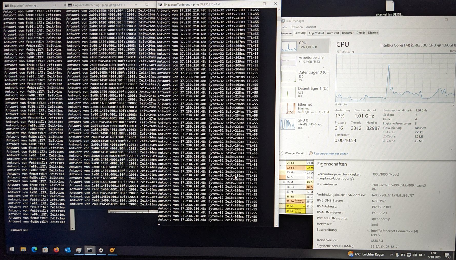

Der erste Test (16:32 Uhr) zeigte schon die gleichen Probleme, ping um 300 ms, Disconnect in der zweiten Minute wegen "Your Ping is too high (> 250 ms)". NB steckte als einziges Gerät an einem der LAN-Ports des Speedport Smart.
[Fortsetzung folgt, es gab noch weitere Tests, bei einem war auch der Ping zu google > 500 ms, und hl2-Server > 700 ms; beim dritten war im Spiel ein Ping von 70 ms, aber die Serverinfo zeigte immer wieder Werte von über 200 ms an; aber: auch auf dem PC, der jetzt schon wieder über eine Stunde an ist, ging der Ping wieder auf 40 ms runter, und es gab keine Abbrüche oder größere Störungen]
Zum zweiten Test, 16:38 Uhr, habe ich Powerline-Adapter (mit Router) ausgesteckt, und nach kurzer Auszeit nur noch den Router eingesteckt. Das scheint ihn komplett verwirrt zu haben, denn Ping zu google und hl2-Server war 500 .... 800 ms. Ping zum Router < 1 ms.
Notebook hatte ich daraufhin auch neu gestartet, Router paar Minuten mehr stromlos gemacht, Internet war dann 'allgemein' wieder ok, aber jetzt (16:58 Uhr) zeigte sich das Problem erneut - nur anders. :D Serverinfo war bei 70 ms, aber im Spiel wurde ein ping von > 200 angezeigt, und diesmal auch in der Eingabeaufforderung die 200 ... 300 ms!
Dann wieder, ab 17:13 Uhr, den Powerline-Adapter dazwischen (Netzteil vom Router steckt drin) gesteckt, jetzt konnte ich wieder spielen (oder hätte, denn mit NB und ohne Maus geht's nicht). Ping bei 60 ms, fallend, aber trotzdem 'komische' Probleme wie mir scheint, und die Serverinfo zeigt auch immer wieder mal hohe Pings mit um 300 ms an.

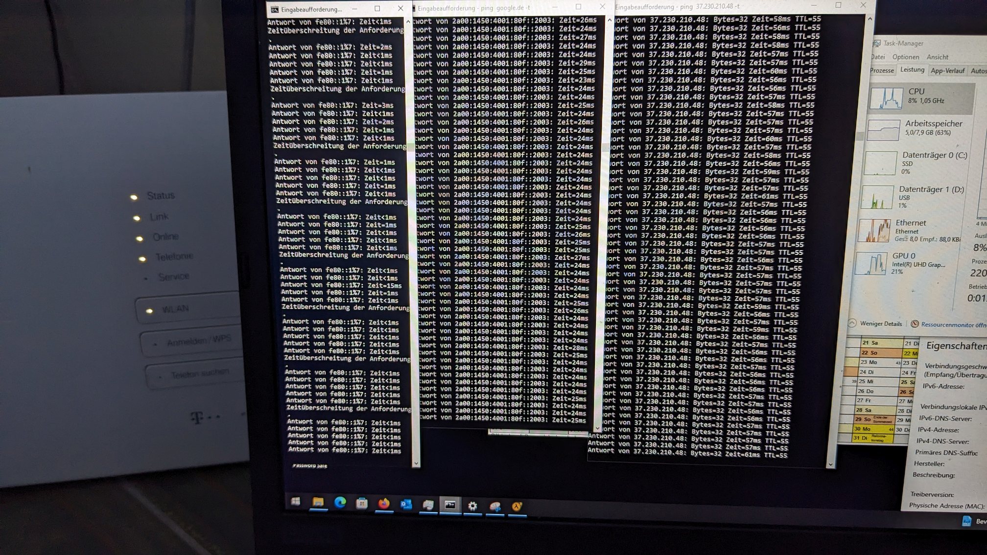

Etwas später, ab 17:46 Uhr, habe ich dann festgestellt, dass der Ping zum Router in jeder 6. Zeile eine Zeitüberschreitung ausgibt.
Das gleiche zeigte sich dann auch direkt darauf 'unten' am PC, als die HDD wieder angeschlossen war.
Spielbar, ping zum Server ok, aber ping zum Router mit regelmäßigen Zeitüberschreitungen, und immer wieder so leichte Ruckler trotz fast 300 fps.

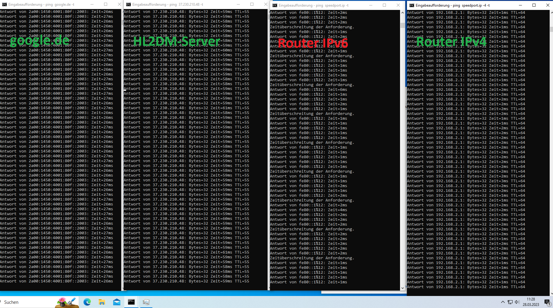

Merkwürdig ist das doch schon, dass ich gleichzeitig unterschiedliche Pings oder Latenzen angezeigt bekomme.

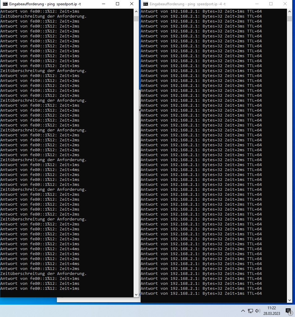

Und wo kommen diese regelmäßigen Zeitüberschreitungen beim ping zum Router her, die sich nur dort (und nur mit IPv6!) zeigen. Und erst seit diesen Test-Aktionen gestern mit dem Notebook am Router.
Ich hatte es gestern Abend und heute auch noch, beim Ping vom PC aus über die Powerline-Verbindung.
IPv6 zeigt die Aussetzer in jeder sechsten Zeile, IPv4 dagegen nicht. Auch Internet (google, Gameserver) ohne Aussetzer.
Nach einem Reboot des Routers über die GUI war das mit den Aussetzern wieder weg.

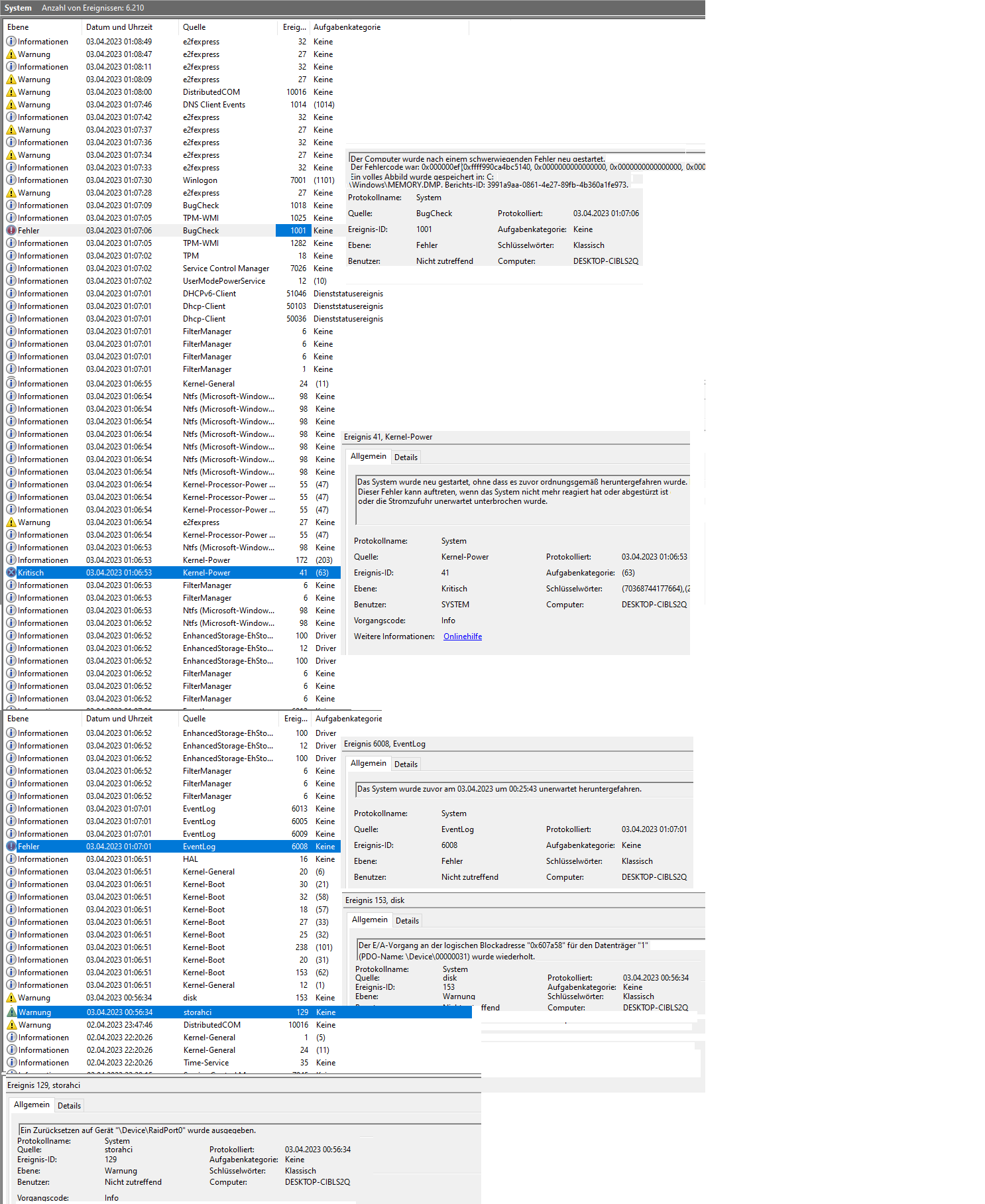

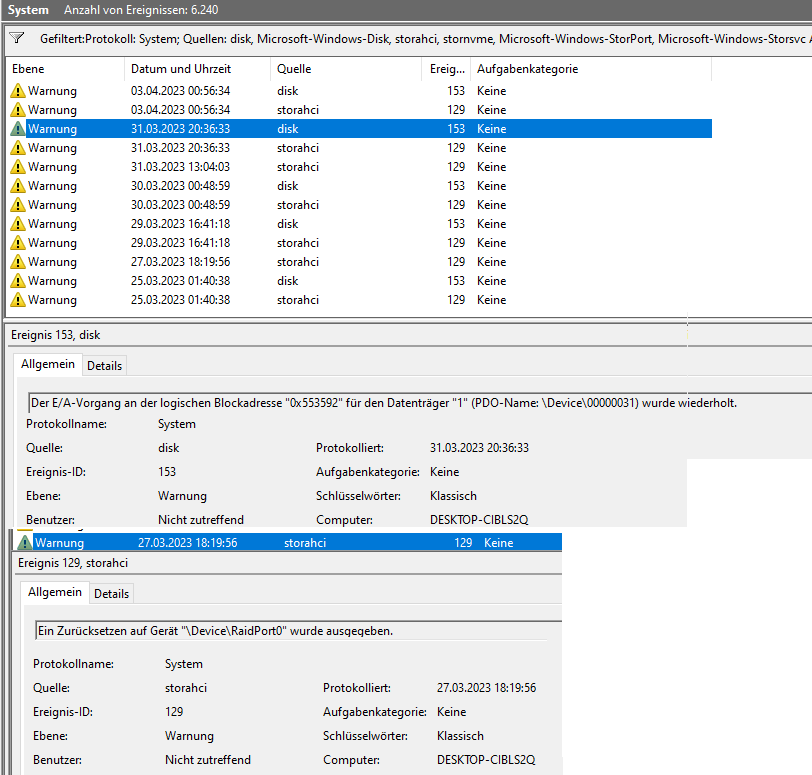

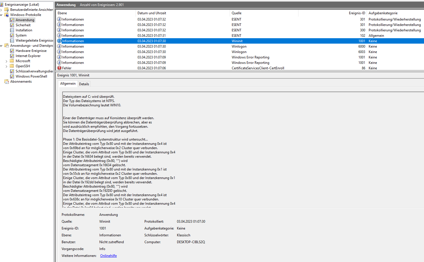

Dafür gab's heute Nacht erneut diesen Bluescreen 0xEF CRITICAL_PROCESS_DIED (siehe Anhang) - diesmal aber ohne Anzeige. Beim Laden oder starten eines Browser-Videos in Edge wurde plötzlich der Bildschirm schwarz. Der Rechner ging aus, startete neu, und führte dabei chkdsk aus.
Es gab auch disk- ("Ein Zurücksetzen auf Gerät "\Device\RaidPort0" wurde ausgegeben.") und storahci-Einträge ("Der E/A-Vorgang an der logischen Blockadresse "0x607a58" für den Datenträger "1" (PDO-Name: \Device\00000031) wurde wiederholt.") in der Ereignisanzeige, schon mehrmals seit der Neuinstallation auf einer Vertex 2 60 GB-SSD.
Alle betreffend RaidPort0 und Datenträger "1" Device\00000031.
Windows-10-22H2_Ereignisanzeige_disk-storahci_Bugcheck_0xef.pngWindows-10-22H2_Ereignisanzeige_disk-storahci_Filter.pngWindows-10-22H2_Ereignisanzeige_Wininit_chkdsk.pngWindows-10-22H2_Ereignisanzeige_Wininit_chkdsk_filter.png

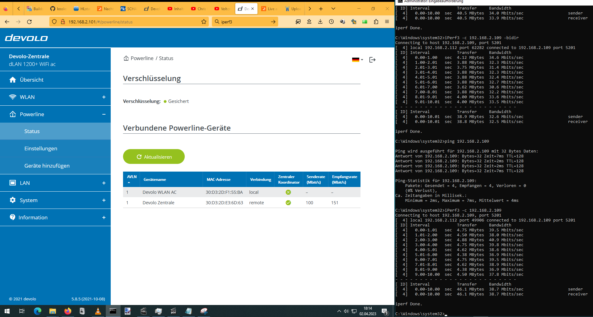

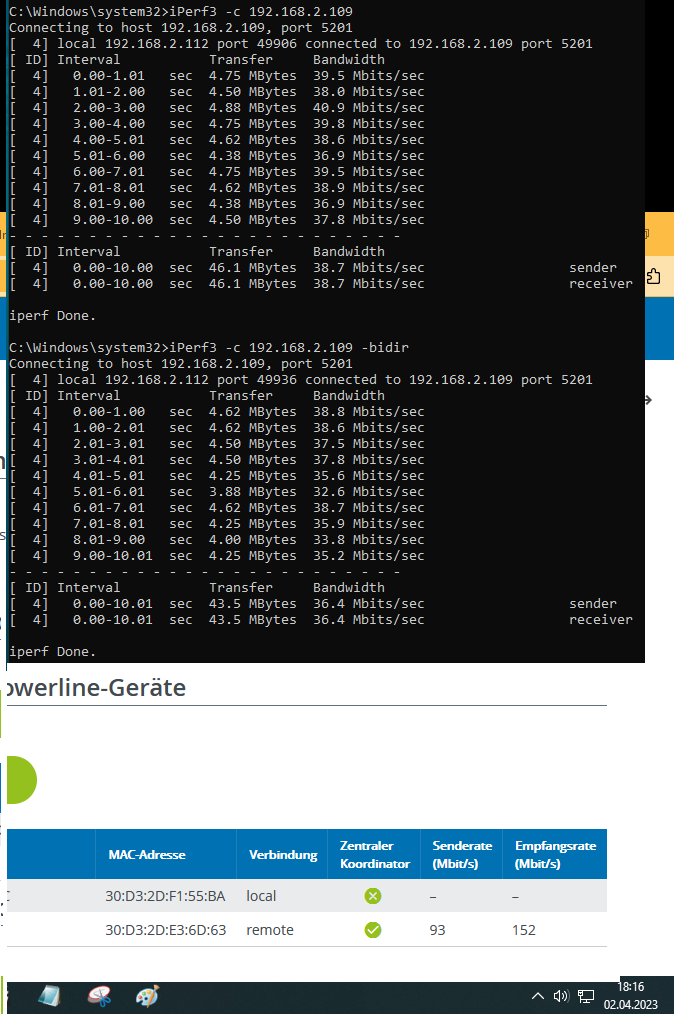

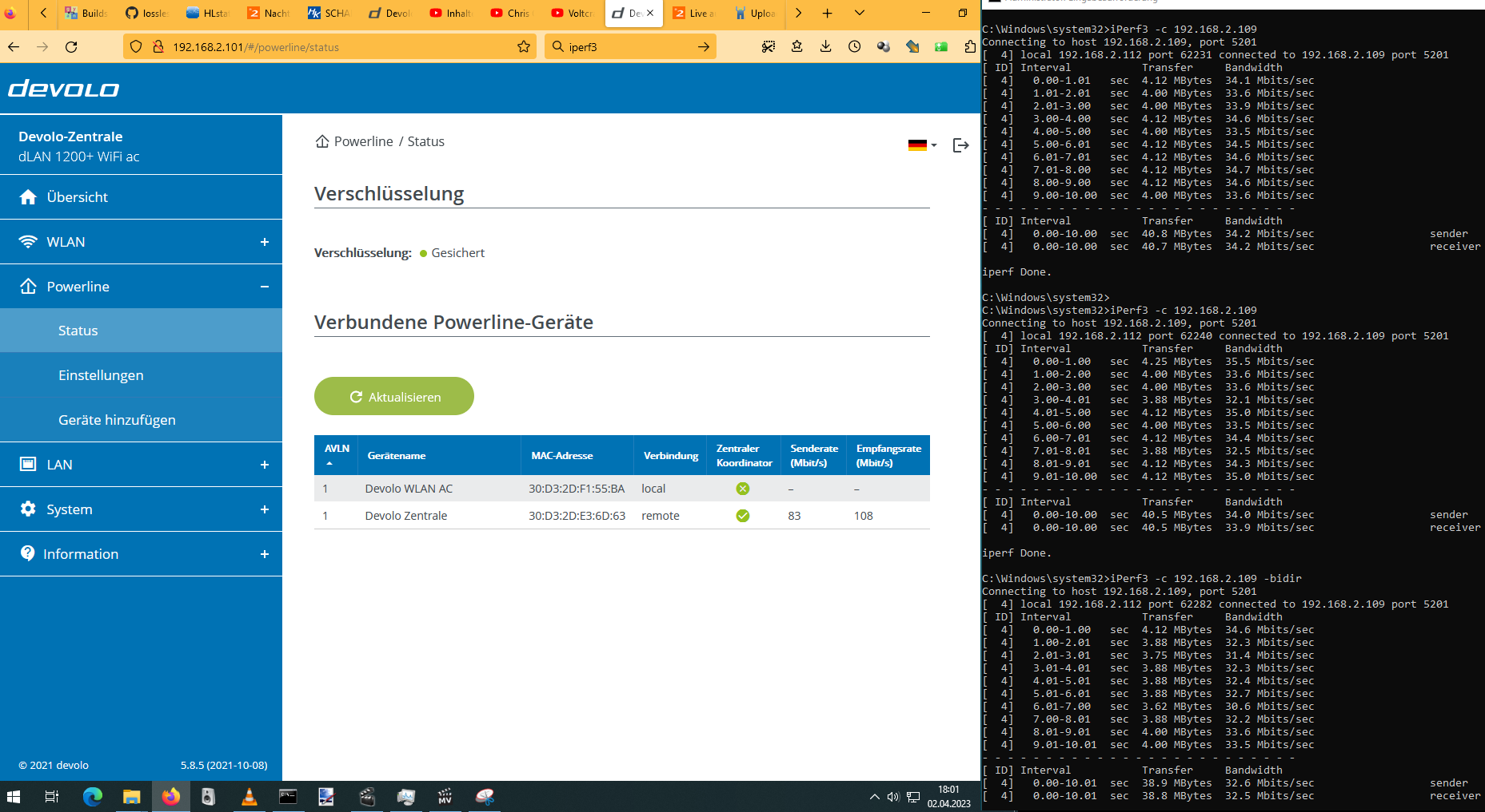

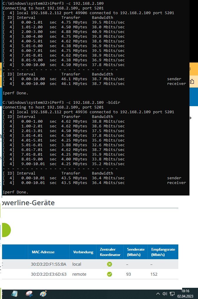

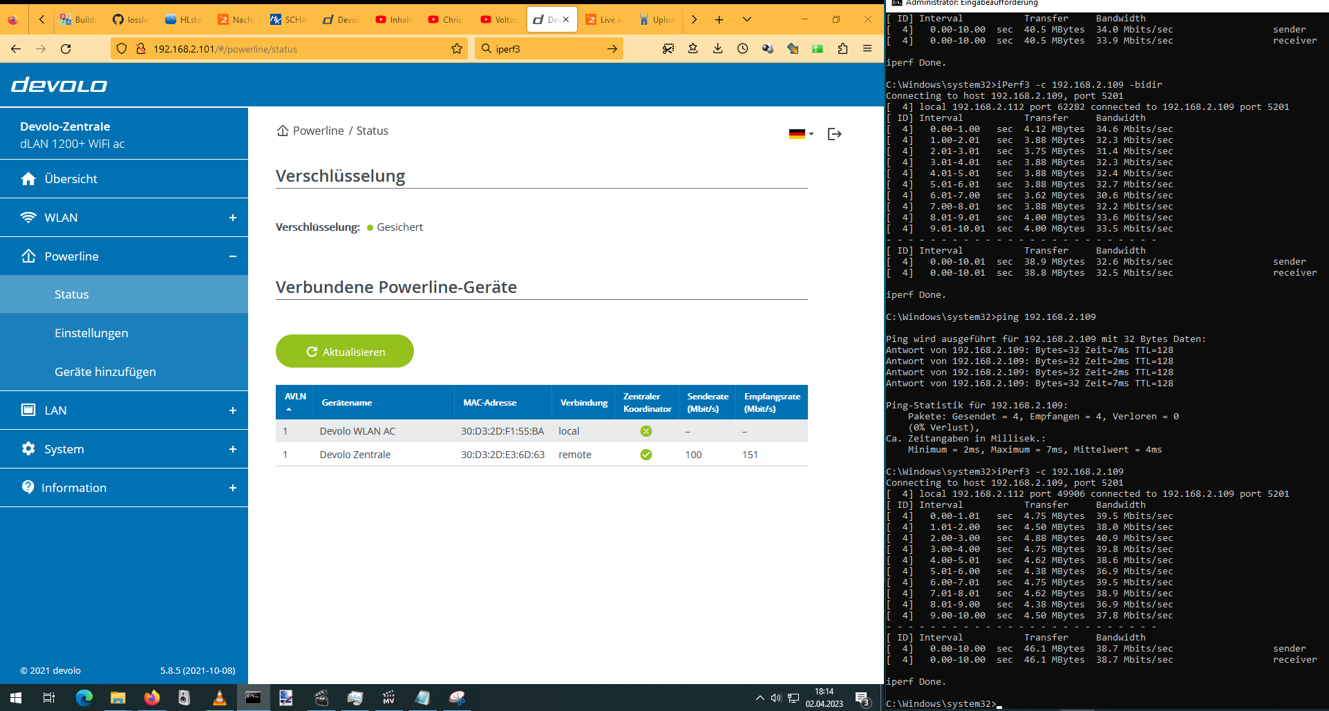

In Bezug auf die Bandbreite: iperf3.
Habe ich gestern auch mal ausprobiert, da kamen nur 32 ... 35 Mbit/s raus, nach Reboots (alles war gute 5 min. stromlos) bis zu 40 Mbit/s.
iperf_2023-04-02_18-00.pngiperf_2023-04-02_18-14_nach-Reboots_Speedport-und-Devolos.pngiperf_2023-04-02_18-16_nach-Reboots_Speedport-und-Devolos.png
Hatte mehr erwartet, gewöhnlich wird im Webinterface 150/120 Mbit/s angezeigt (leider fallend). Ist der Ryzen-PC dazu an, wird's noch weniger, aktuell im Profil VDSL 35b so:

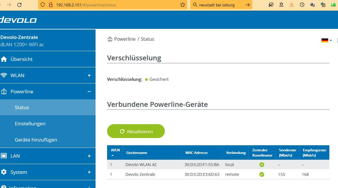

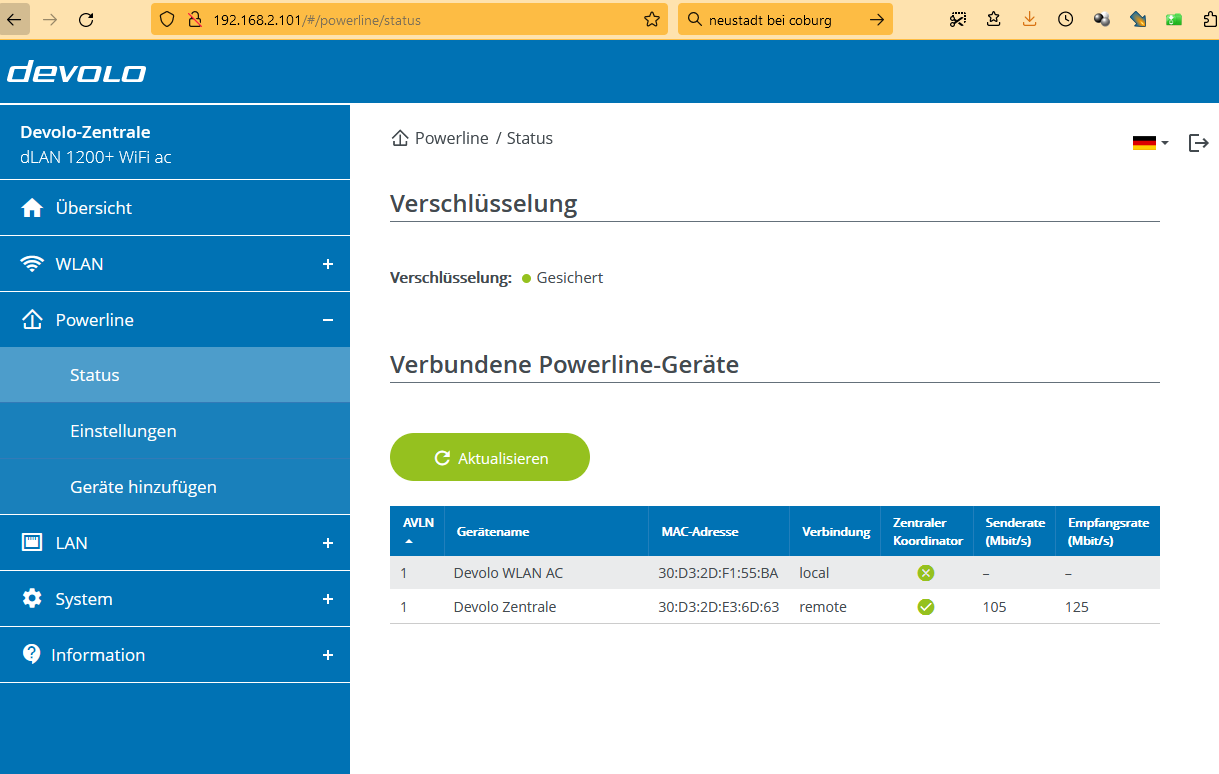

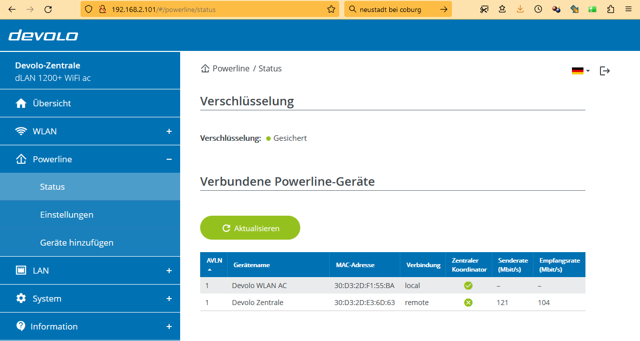

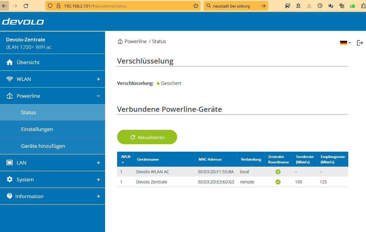

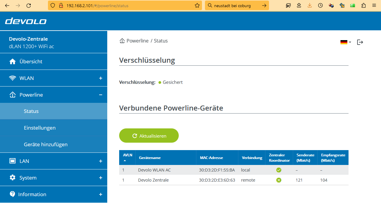

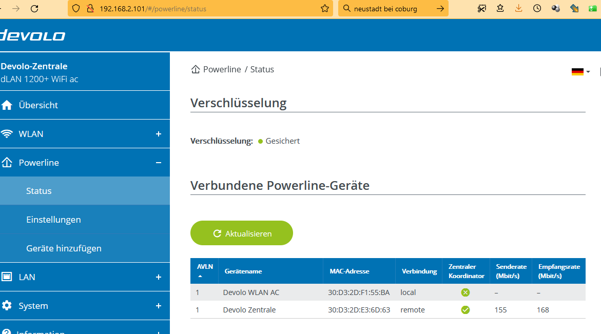

Jetzt fällt's mir grad auf, vielleicht war die Umstellung von VDSL 17a auf 35b am Dienstag Nachmittag 'hilfreich', so dass es jetzt besser(?) läuft, auch wenn die Datenrate vlt etwas niedrieger ist. Direkt davor sah's so aus:
devolo_Powerline-Status_2023-03-28_14-44_VDSL-17a_Ryzen-PC-aus_Notebook-lädt.PNGdevolo_Powerline-Status_2023-03-28_14-43_VDSL-17a_Ryzen-PC-aus_Notebook-lädt.PNGdevolo_Powerline-Status_2023-03-28_14-40_VDSL-17a_Ryzen-PC-aus_Notebook-lädt.PNG
Du nutzt eine Vertex2 SSD? In einem Ryzen System? Eine SATAII SSD? Das muss man sich auch erst mal auf der Zunge zergehen lassen. Die dürfte inzwischen deutlich langsamer sein, als die meisten HDDs - auch bei den IOPS.
Also die Vertex SSDs bis inklusive Vertex3 hatten ja damals den Ruf, wie die Fliegen zu sterben, meistens schon nach kurzer Zeit. Wenn deine wirklich noch läuft, kannst du die ins Museum geben, das dürfte eine der letzten sein, die bis heute überlebt haben - immerhin > 12 Jahre.
Jedenfalls lässt das deine Probleme noch mal in einem ganz anderen Licht erscheinen. Sind da noch mehr so Klopper in deinem System Setup? Da brauchen wir über Performance Probleme an der ein oder anderen Stelle nicht mehr nachdenken, wenn Komponenten zum Einsatz kommen, die Kleopatra schon entsorgt hat.
Was waren da die Parameter und die beteiligten Test-Gegenstellen? TCP? UDP? Anzahl gleichzeitiger Streams?
Andererseits: Bei den angezeigten Brutto-Datenraten der Screenshots ist nicht viel mehr zu erwarten. Allenfalls noch ein bisschen Optimierung hier und da.
Ja, auf der habe ich das Windows 10 zusätzlich laufen. Win 11 ist auf der SN750.
Beim Kopieren von HDD auf diese SSD bremst tatsächlich die Vertex 2 aus, auf max. 100 MB/s wenn sie gut drauf ist. :D So alt in Betriebsstunden ist die aber nicht, wurde eher wenig bis gar nicht genutzt.
Ja, ich weiß davon, eine andere ist mir schon nach 1 1/2 Jahren kaputt gegangen. Wurde vom Hersteller oder Händler gegen eine Vertex 3 getauscht, die beim schreiben sogar noch langsamer war.
Die Grafikkarte macht seit dem Mainboard-Tausch auch Schwierigkeiten beim 3D, keine Ahnung warum. Da wird der Monitor schwarz, der Treiber meldet sich, und ich muss das Spiel beenden und neu starten. Manchmal starte ich auch den Rechner neu. Das gleiche auch beim 3DMark Timespy, der kommt auch nicht immer zum Ende.
Wollte dazu schon mal einen Thread erstellen.
Ich weiß nicht mehr dazu, als was da steht, sorry. Hatte das noch nie benutzt, und in Anleitungen nichts weiter dazu gelesen, als wie man den Server startet, und die Befehle eingibt. Ich glaube das bidir hat auch nicht funktioniert.
Kann dir höchstens noch die komplette Ausgabe vom Notebook zeigen, wo zuerst der Server lief (5x), danach 2x als Client. (-> Anhang)
PC: 192.168.2.112 (über Devolo Powerline mit Router verbunden)
NB: 192.168.2.109 (LAN-Port am Router)
