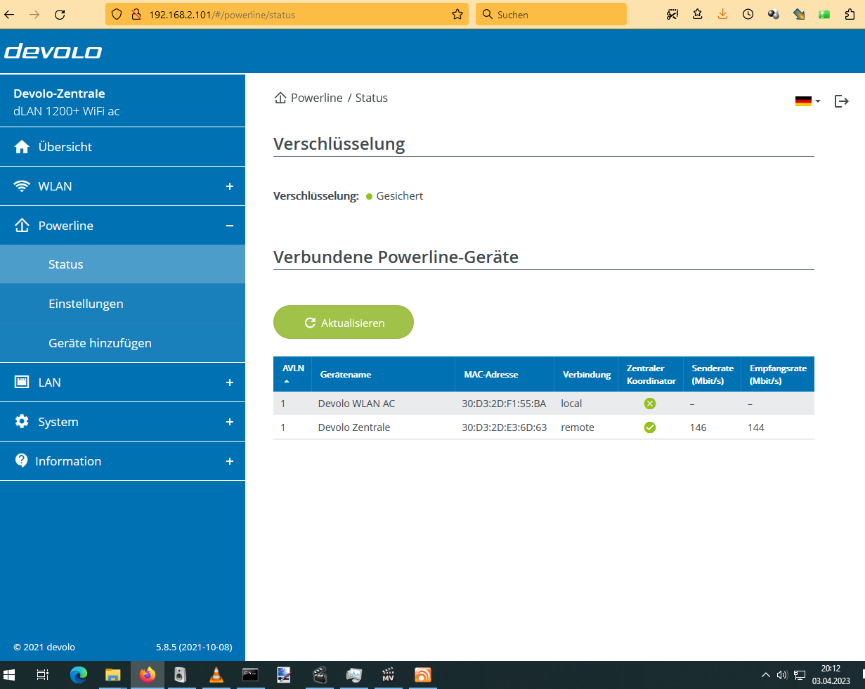

Das habe ich jetzt noch mit beiden PCs ausprobiert, die am selben Switch, dem Devolo-Adapter mit dem WLAN-Access Point, angeschlossen sind (verkabelt), und hier ist das ebenso. Nur dass es bei 450 ms beginnt, mit dem ersten Wert.
Auch wenn ich die beiden Netzwerkkarten direkt mit einem anderen LAN-Kabel (Cat 6) verbinde, startet der Jitter bei 450 ms, und geht langsam auf 2 ms (Bestwert: 0,4 ms) runter. Das kann also nicht am Powerline liegen. Wahrscheinlich ist es 'normal'?

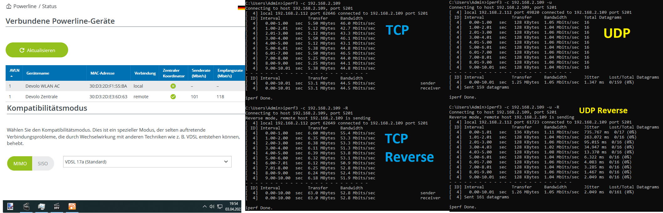

Kurzer Auszug aus den Tests mit LAN Direktverbindung:
Code:
C:\Users\Admin>iperf3 -c 192.168.2.110 -u -R
Connecting to host 192.168.2.110, port 5201
Reverse mode, remote host 192.168.2.110 is sending
[ 4] local 192.168.2.109 port 50117 connected to 192.168.2.110 port 5201
[ ID] Interval Transfer Bandwidth Jitter Lost/Total Datagrams
[ 4] 0.00-1.01 sec 136 KBytes 1.11 Mbits/sec 452.036 ms 0/17 (0%)
[ 4] 1.01-2.01 sec 128 KBytes 1.04 Mbits/sec 160.980 ms 0/16 (0%)
[ 4] 2.01-3.01 sec 128 KBytes 1.06 Mbits/sec 58.560 ms 0/16 (0%)
[ 4] 3.01-4.01 sec 128 KBytes 1.04 Mbits/sec 22.145 ms 0/16 (0%)
[ 4] 4.01-5.01 sec 128 KBytes 1.06 Mbits/sec 9.159 ms 0/16 (0%)
[ 4] 5.01-6.01 sec 128 KBytes 1.04 Mbits/sec 4.187 ms 0/16 (0%)
[ 4] 6.01-7.01 sec 128 KBytes 1.06 Mbits/sec 4.883 ms 0/16 (0%)
[ 4] 7.01-8.01 sec 128 KBytes 1.04 Mbits/sec 2.821 ms 0/16 (0%)
[ 4] 8.01-9.01 sec 128 KBytes 1.06 Mbits/sec 2.075 ms 0/16 (0%)
[ 4] 9.01-10.01 sec 128 KBytes 1.04 Mbits/sec 2.488 ms 0/16 (0%)
[ 4] 0.00-10.01 sec 1.26 MBytes 1.05 Mbits/sec 2.488 ms 0/161 (0%)
[ 4] Sent 161 datagrams
iperf Done.

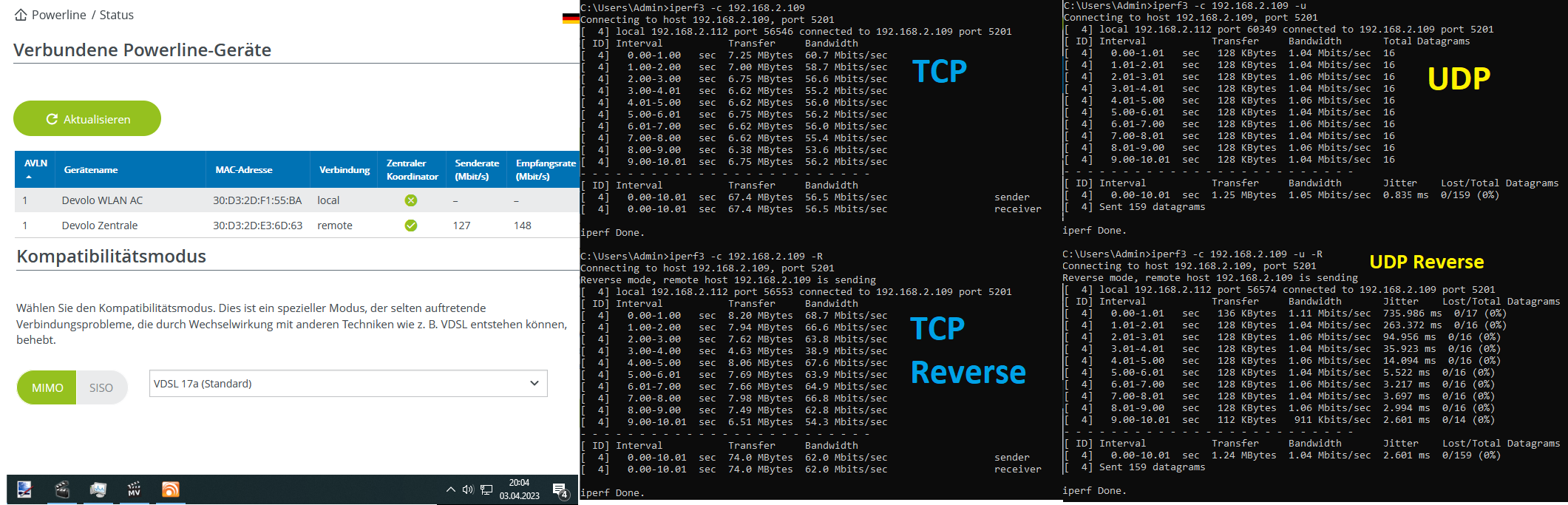

C:\Users\Admin>iperf3 -c 192.168.2.110 -u -b 1000M -R
[ 4] local 192.168.2.109 port 50130 connected to 192.168.2.110 port 5201
[ 4] 0.00-1.00 sec 105 MBytes 880 Mbits/sec 0.007 ms 66/13494 (0.49%)
[ 4] 1.00-2.00 sec 98.2 MBytes 823 Mbits/sec 0.047 ms 393/12958 (3%)
[ 4] 2.00-3.00 sec 82.4 MBytes 688 Mbits/sec 0.014 ms 735/11282 (6.5%)
[ 4] 3.00-4.00 sec 101 MBytes 850 Mbits/sec 0.010 ms 608/13519 (4.5%)
[ 4] 4.00-5.00 sec 111 MBytes 928 Mbits/sec 0.012 ms 74/14229 (0.52%)
[ 4] 5.00-6.00 sec 111 MBytes 935 Mbits/sec 0.014 ms 198/14458 (1.4%)
[ 4] 6.00-7.00 sec 106 MBytes 891 Mbits/sec 0.013 ms 261/13863 (1.9%)
[ 4] 7.00-8.00 sec 105 MBytes 882 Mbits/sec 0.009 ms 207/13669 (1.5%)
[ 4] 8.00-9.00 sec 109 MBytes 911 Mbits/sec 0.010 ms 286/14193 (2%)
[ 4] 9.00-10.00 sec 109 MBytes 912 Mbits/sec 0.013 ms 208/14129 (1.5%)
[ 4] 0.00-10.00 sec 1.04 GBytes 890 Mbits/sec 0.011 ms 3036/135823 (2.2%)
[ 4] Sent 135823 datagrams
iperf Done.
