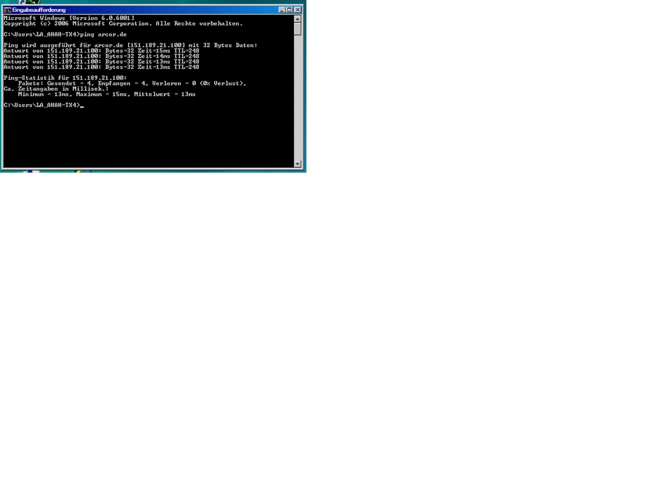

hi,
hab' ebenfalls den Netgear-Router und konnte wegen der schlechten Ping-Werte Online-Games vergessen. Auch alles Andere war ein echter Müll und wollte schon den DSL-Anbieter wechsel.
Viel probiert und es hilft (Anzahl der PC's ist kann man vernachlässigen) letztendlich nur eins:
So ist der totale Super Ping möglich (s. Anhang)
Am Router ein Reset *) - mit z.B. einem Zahnstocher :D durchführen.
Dann die Providerdaten, Password usw. und vorallem MTU Wert (vom DSL-Anbieter in
Erfahrung bringen!!!) eingeben.
1500 wären dann 1472 als Eintrag für den Router und Internetsoftware (ein hervorragendes Tool ist TCPOptimizer) einzutragen.
Danach war alles abs. TOP und die Ping-Werte liegen jetzt bei 20-36/ bei BF2 17 :D.
Zum Ping überprüfen: DOS-Fenster öffnen und folgendes eingeben
>ping www.uni-tuebingen.de od. z.B.
>ping -f -l 1460 arcor.de ,da arcor 1488 also 1488-28= 1460
als konstanten Wert hat. :cool_alt:
Tschüß
EXE
Anmerkung: Es schaut dann so aus:

PS.: Ein Neustart des Routers aus der Software od. Stecker ziehen usw. reicht nicht.
*) Auch nach einer Flash-Prozedur des Routers ist ein Reset unumgänglich!!!!
