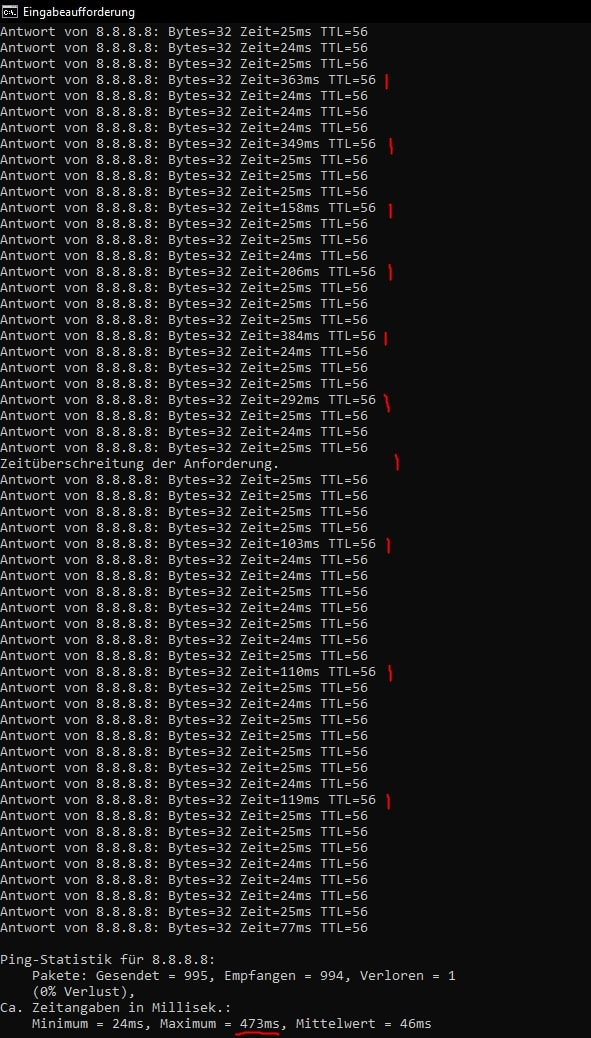

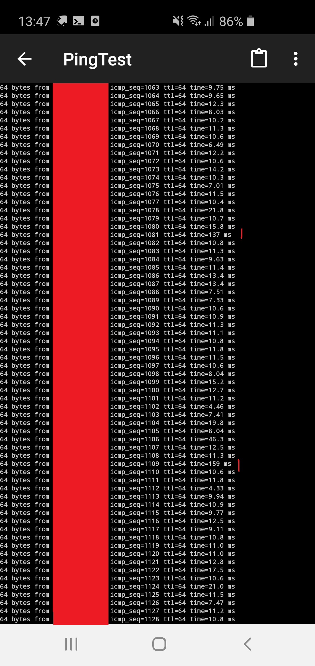

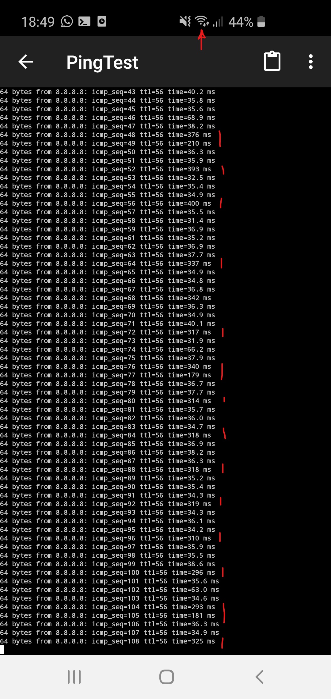

ich verzweifle hier langsam.. ich hab das Gefühl das Internet wird bei uns nie funktionieren. Aber gut, zum Problem: Ich beobachte an manchen Tagen (2x pro Woche etwa?), dass mein Internet für ne halbe Sekunde immer wieder (wirklich alle paar Sekunden kurz aussetzt. Das sorgt beim Onlinezocken für Gummiband-Bewegungen und lässt die Spielwelt und mich alle 5 Sekunden stehen bleiben, was das neue COD, wie ihr euch vorstellen könnt, leider unspielbar macht.
Hier erstmal alles zu der Situation:
  • Problem tritt auf allen Geräten auf (PC (Win 10 Pro) über LAN und Handy über WLAN 2.4GHz)
  • Problem tritt nicht nur während des Zockens auf, das ist nur die einzige Situation in der ich es merke, weil die Aussetzer bzw. Ping Spikes so kurz sind. Video und Streaming funzt alles toll
  • Problem tritt nicht nur bei COD auf, andere Spiele, selbst diese Browser .io Games zeigen das gleiche Problem

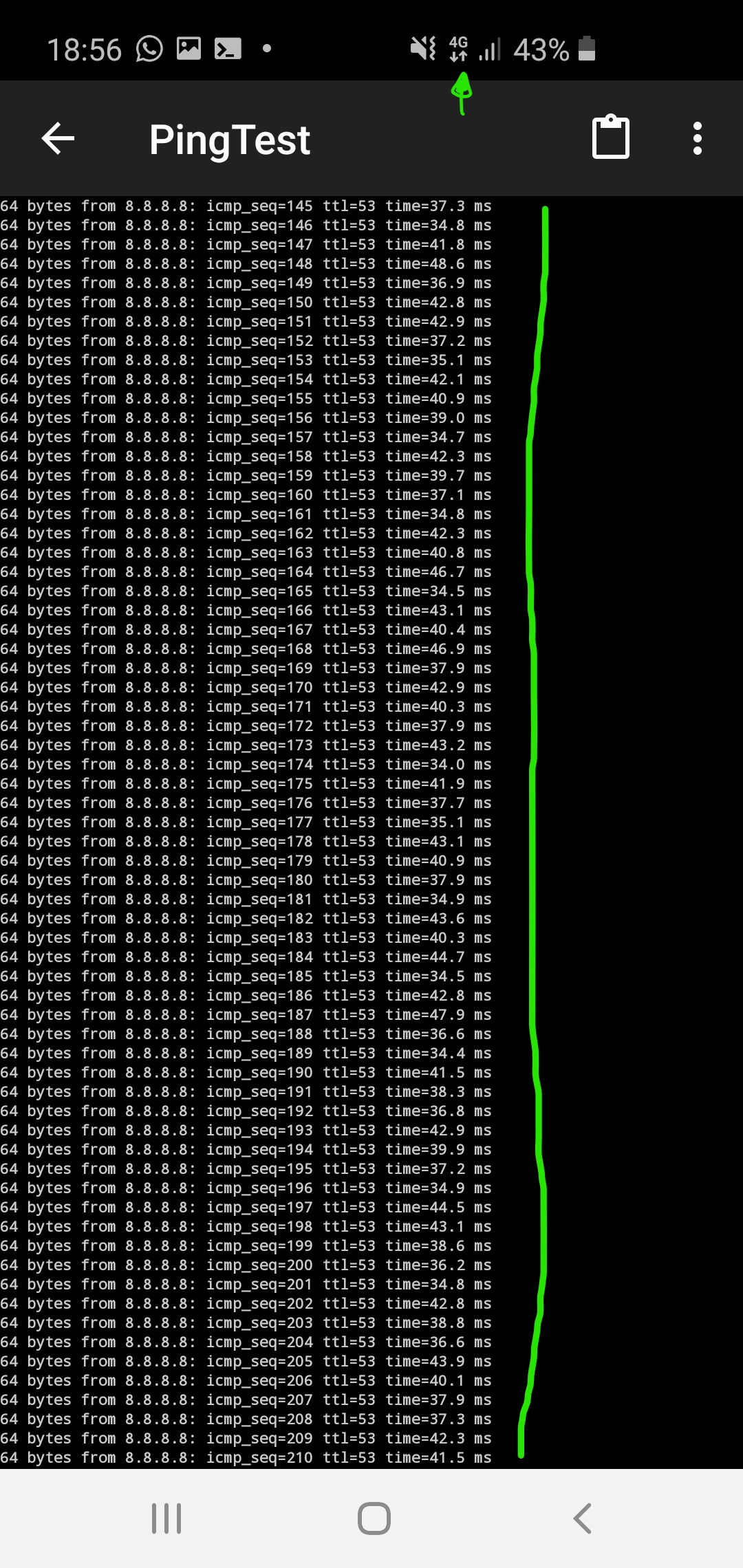

  • habe auch Ping-Tests gemacht: einmal PC @google.com (LAN) dann Handy (WLAN) und Handy (LTE mobile) zum Vergleich und dann nochmal mit dem PC & Handy die FritzBox selber angepingt
  • bin Kunde bei 1&1, 50er DSL, und die kommen über LAN auch an, WLAN ist auch speedmäßig hervorragend, die 1&1 sagen, auf ihrer Seite könne man kein Problem feststellen
  • Router ist die neue FritzBox 7590 auf aktuellem OS, man kann sagen, dass das Problem vorher in der Art nicht aufgetreten ist, aber mit der FritzBox davor gabs noch größere Probleme (längere Aussetzer und richtig schlechtes WLAN

alles klar werd ich machen.. nur dass sich am Handy, was auf Android läuft, genau das gleiche Problem zeigt

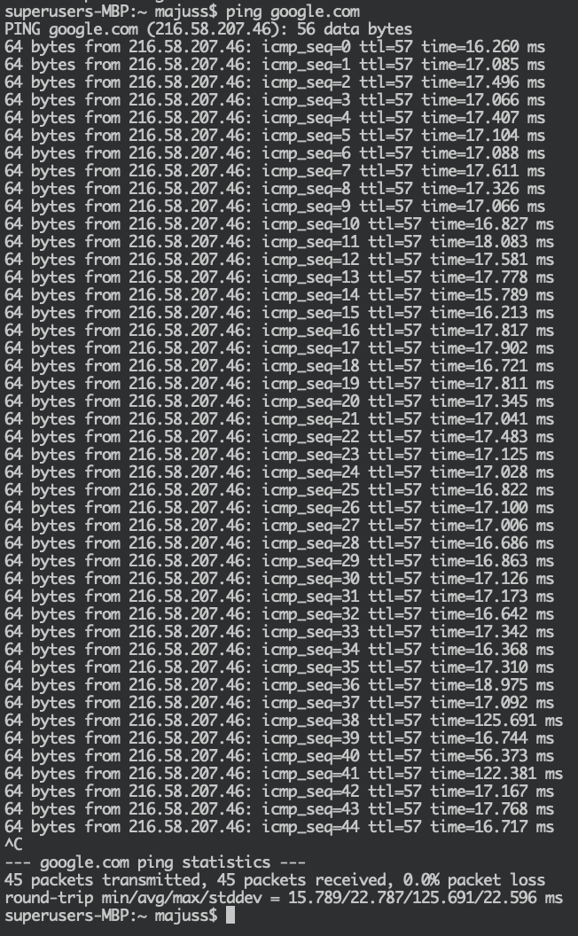

Also mMn. ist das in der jetzigen Zeit vollkommen normal. Google hat einfach nen bisschen was im Backend umgeschraubt, um die Last zu verteilen. Alle online Games laggen rum, von AoE bis CoD, hat aber wenig mit deiner internen Infra zu tun ;) Ping mal den cloudflare DNS auf 1.1.1.1 an.

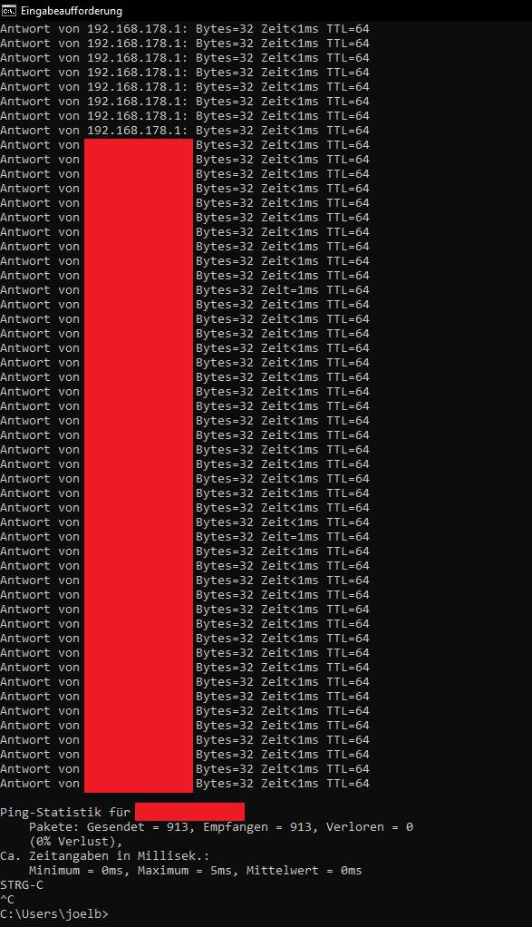

Ansonsten grenze den Fehler ein. Führe deine Tests zuerst am PC nur und ausschließlich zu deinem Router durch. Dort sollte es keine Aussetzer geben. Wenn doch dann behebe zuerst das. Mögliche Ursachen: Router hat Probleme, Kabelwege nicht in Ordnung oder Problem am PC. Letzteres kann von der vermeintlichen "Gaming" Killer NIC und/oder deren Firmware/Treiber kommen oder kaputt-optimierte Netzwerkeinstellungen oder etwas am OS.

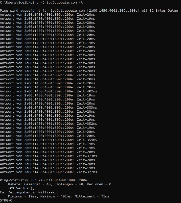

Tritt das Problem bei IPv6 Zielen auch auf?

kannst du mir eins nennen? und wie genau ichs testen kann
Ping doch mal auf die Google IPv6.
Wenn Du da keine Schwankungen hast, ist das CG-NAT von 1&1 für v4 wohl etwas am Limit.
