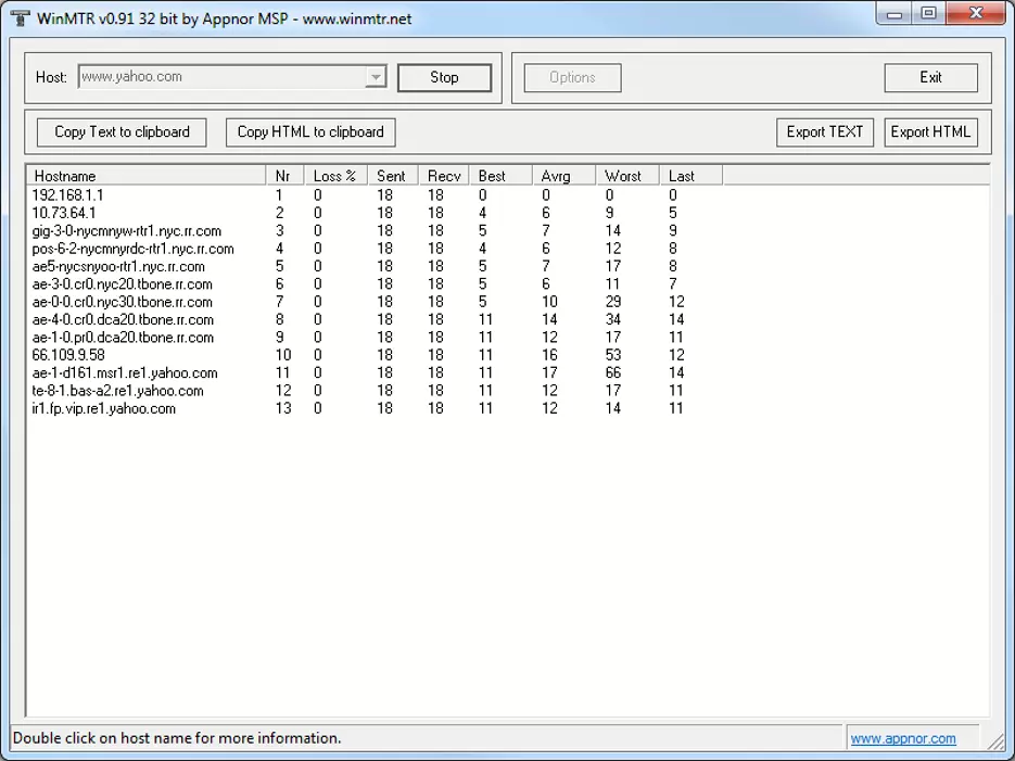

https://www.heise.de/download/product/winmtr
Bei WinMTR den Server des Games eintragen und einfach im Hintergrund mitlaufen lassen.
Dir werden die einzelnen Hops aufgelistet und über Zeit eine Qualität der Verbindung angezeigt.
Das ganze lässt sich easy exportieren und man kann damit dann auch mal zum Provider.
Würde aber vorher eher mal den DNS Wechseln. Eventuell routet Dich Dein ISP auf eine ungünstige Strecke.

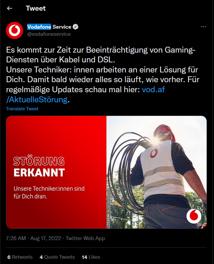

Aktuell gibt es bei Vodafone Bundesweit Probleme:
Quelle:
https://twitter.com/vodafoneservice/status/1559773640689942528
Quelle:
