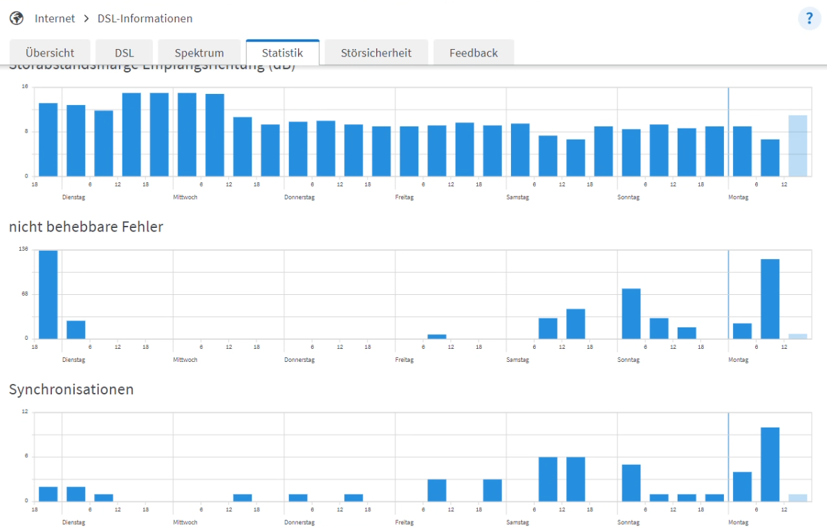

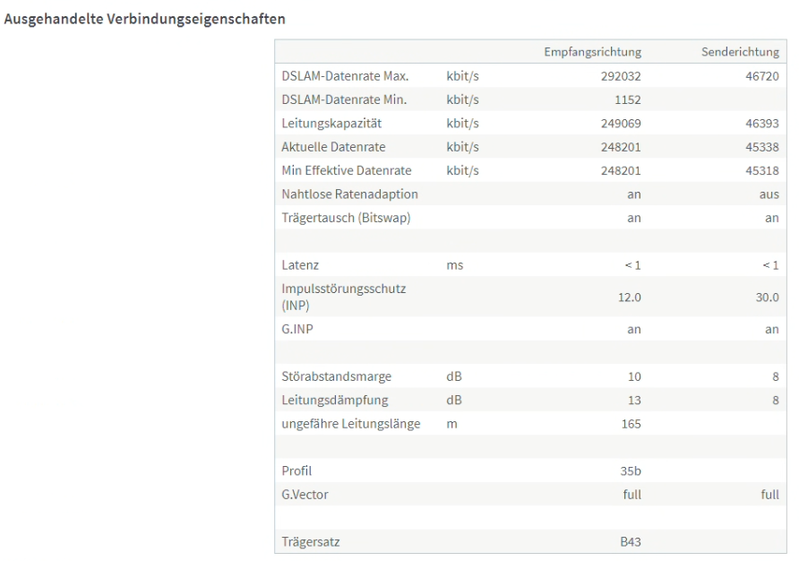

VDSL Anschluss der Telekom. Läuft in der Regel stabil, Mieterhaus mit c.a. 25 Parteien. Bezogen seit fast 10 Jahren. Schon seit Anfang bekam ich vereinzelnd Abbrüche, die Zeitpunkte sind willkürlich. Manchmal nur einmal im Monat, manchmal 2 Mal am Tag, auch die Tageszeit ist zufällig von 3 Uhr morgens bis Mittags, Nachmittags alles dabei. Passiert auch wenn ich nicht im Haus bin, ich überprüfe oft die Logs der Fritzbox.
Das Problem hat sich jetzt innerhalb des letzten Monats stark verschlechtert. Rekord waren c.a. 15-25 Abbrüche am Tag. Interessanterweise ist auch das nicht vorhersehbar, so kann es mal 2-3 Tage perfekt laufen und dann am nächsten Tag bricht es jede Stunde ab. Die Datenrate ist immer wie beworben und Ping ist niedrig (250/50 Leitung). Nur die Abbrüche sind für mich ein Dealbreaker.

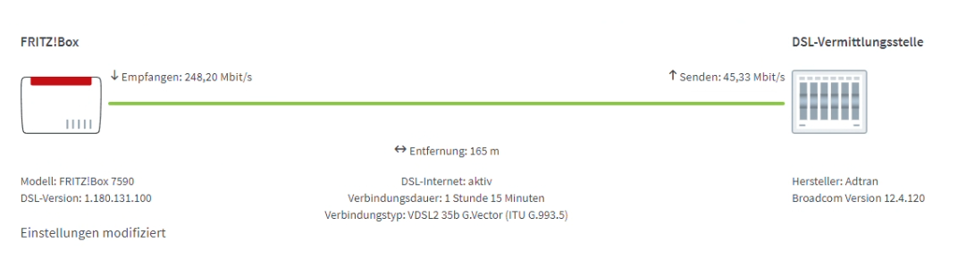

- Besuch von 2 Technikern, welch die Telefondose ausgetauscht haben, am Kasten im Keller die Kupferkabel erneuert hat und der zweite Techniker hat am Kasten an der Straße auch Kabel ausgetauscht). Die Auswirkung ist dass ich jetzt statt 230 die vollen 250 bekomme, aber Abbrüche gibt es immer weiterhin.
- weiterhin hat man meinen Tarif von VDSL50 auf VDSL250 angehoben, auch das hat nichts geändert. Das alte sowie der neue Tarif haben das Problem und als die "Verschlechterung" des Problemes auftrat hatte ich auch noch VDSL50. Ich hatte die Vermutung dass die Geschwindigkeit vielleicht einen Einfluss hat, Techniker versicherte mir aber, dass dies keinen Einfluss hat.
- die ersten Techniker die an der Anschlussbox im Keller gearbeitet haben, sind auf eine Ungewöhnlichkeit gestoßen, dass die Verkabelung irgendwie unüblich / verdreht von den üblichen Positionen gewesen wäre. Trotz oberflächlicher IT-Kentnisse konnte ich aber nicht genau herauskristallisieren was damit gemeint war. Aussage war, dass bei der Verlegung oder zu einem späteren Zeitpunkt irgendwo nicht aufgepasst wurde.

Habt ihr vielleicht Idee? Unten noch ein paar Anhänge und Auszüge.

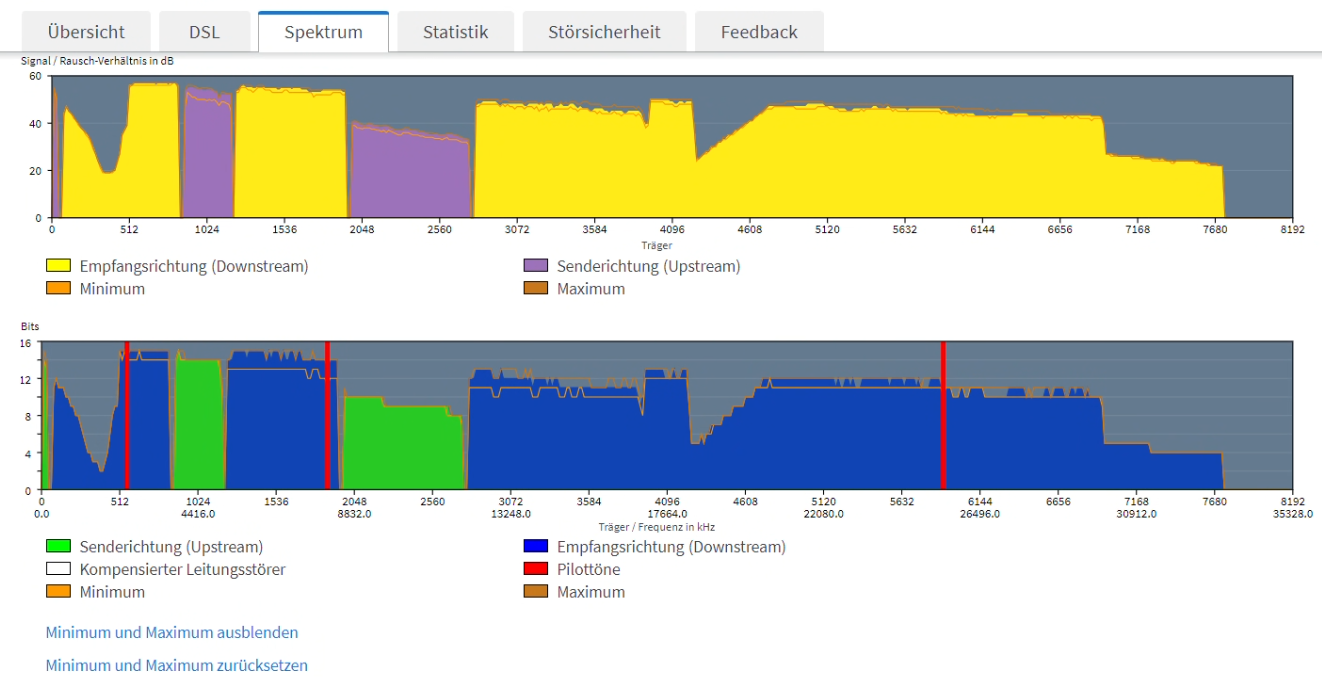

Mach mal häufiger Bilder vom Spektrum/Graph, am besten direkt vorm Abbruch.
Vielleicht lässt sich dort was erkennen.

Ich habe ein Videorecording vom Abbruch gemacht (habs im Hintergrund laufen lassen), das Bild ist unverändert und sobald der Abbruch geschieht ist alles weg nach einem Update (läuft alle 5 Sekunden soweit ich wie ich das sehe?). Ich könnte das jetzt noch öfters probieren glaube aber dass das Fehlerbild immer gleich aussehen wird.

Ich habe ein Videorecording vom Abbruch gemacht (habs im Hintergrund laufen lassen), das Bild ist unverändert und sobald der Abbruch geschieht ist alles weg [...]
Das klingt nicht nach klassischen DSL Problemen (Kabel defekt, Störung durch externe Einflüsse [z.B. Powerline u.ä.], sondern eh nach Problemen beim Router und/oder DSLAM.

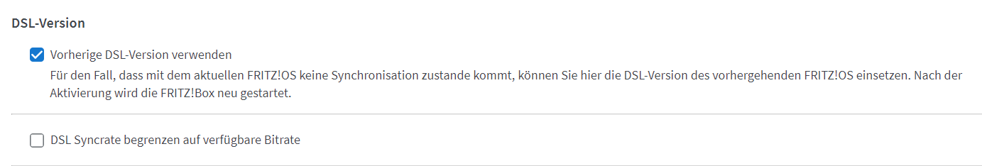

Alte DSL-Treiberversion hast du mal probiert in der 7590?
Gibts das momentan überhaupt noch? :confused_alt:

Das ist gut. Aber auch Geräte der Nachbarn können stören. Würde man aber typischerweise im Graphen sehen kurz vor dem Abbruch.
Denke Mal, du meinst diese Funktion. Ich habe sie jetzt einmal aktiviert und beobachte Mal was passiert.

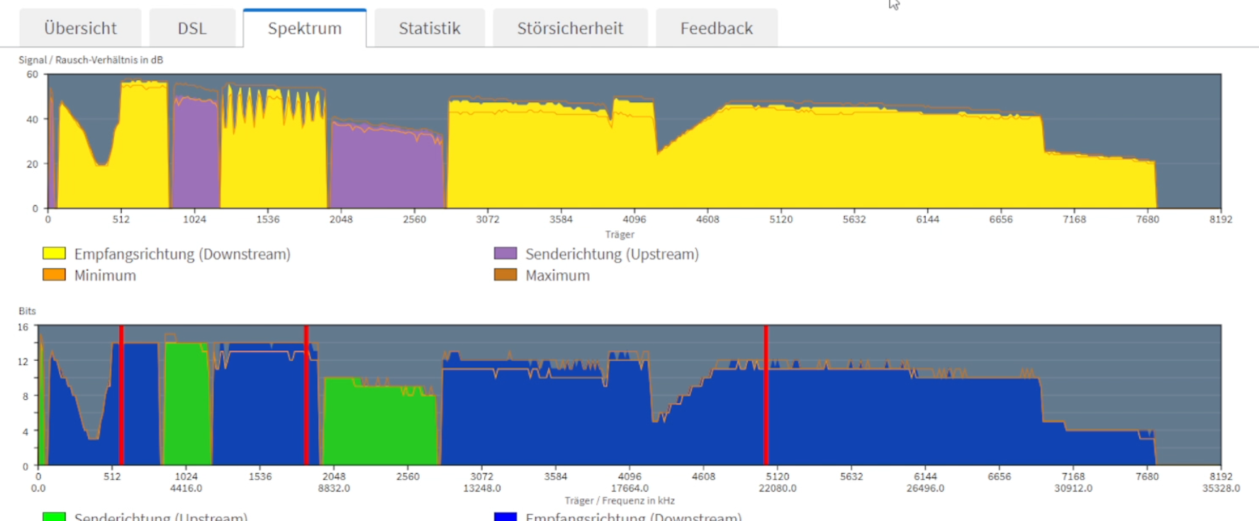

Nachdem ich das Recording noch einmal laufen lassen habe sehe ich jetzt einen "Frame" vor dem Abbruch diese Ansicht, sieht aber mmn auch normal aus und da war das Internet auch schon weg.
Ja genau.
Da musst du aber schon ein paar Tage abwarten obs wirkt.
Downstream Band 2 sieht gestört auch. Aber nicht so eindeutig um es einem mir bekannten Problem zuzuordnen.
Habe jetzt über den letzten Tag die alte DSL Version laufen lassen, wieder über c.a. 15 Abbrüche, unverändert also.
