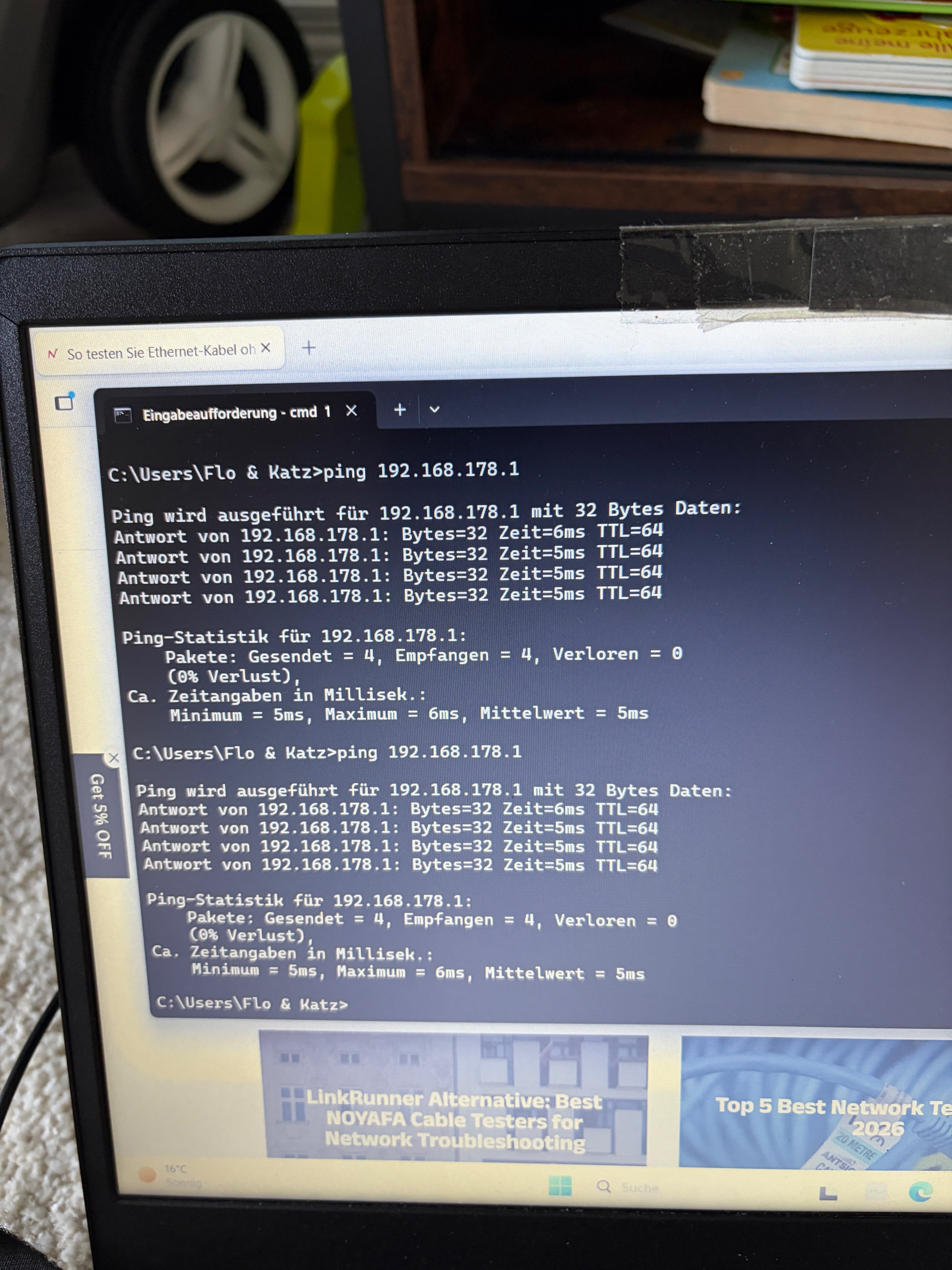

Hallo bekomme ein glasfaseranschluss und habe ein neues cat6 flachbandkabel von der abstellkammer (15m) ins Wohnzimmer gelegt. Damit der Router endlich nicht mehr sichtbar ist.
7690
tp link ue300 gigabit usb 3.0 network adapter
Flachbandkabel cat6
Wollte nun mal checken wie der ping zum router ist .. er zeigt 5ms an.. war der meinung das es bei 0-1ms sein sollen?
Hab dann ein normales patchkabel cat5e angeschlossen , und habe ebenfalls 5ms ?
Liegt das am Adapter?

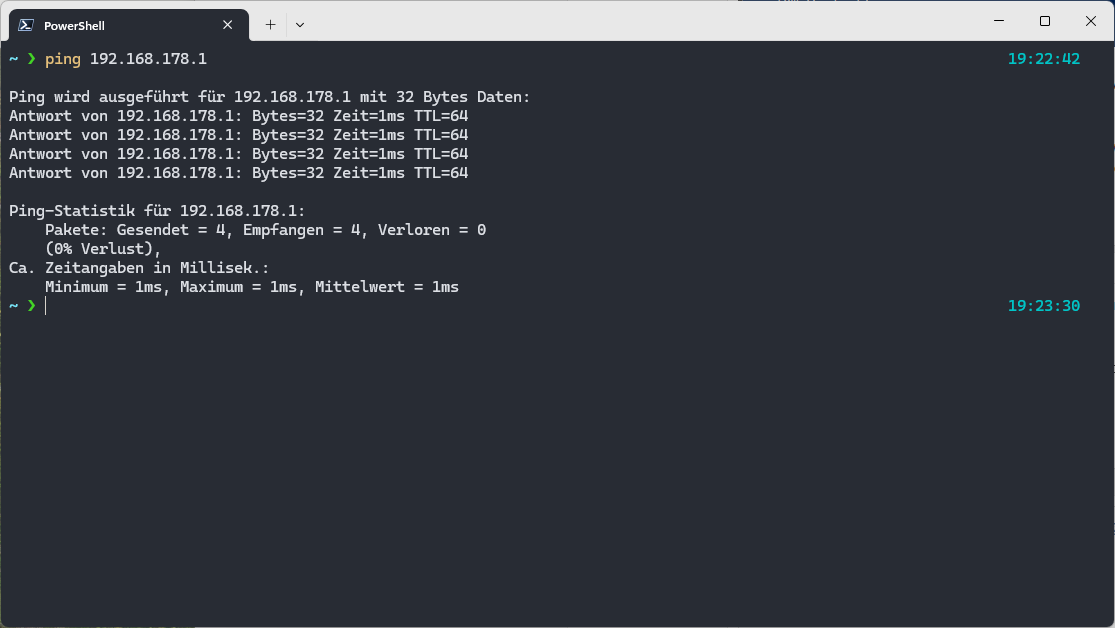

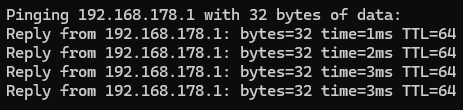

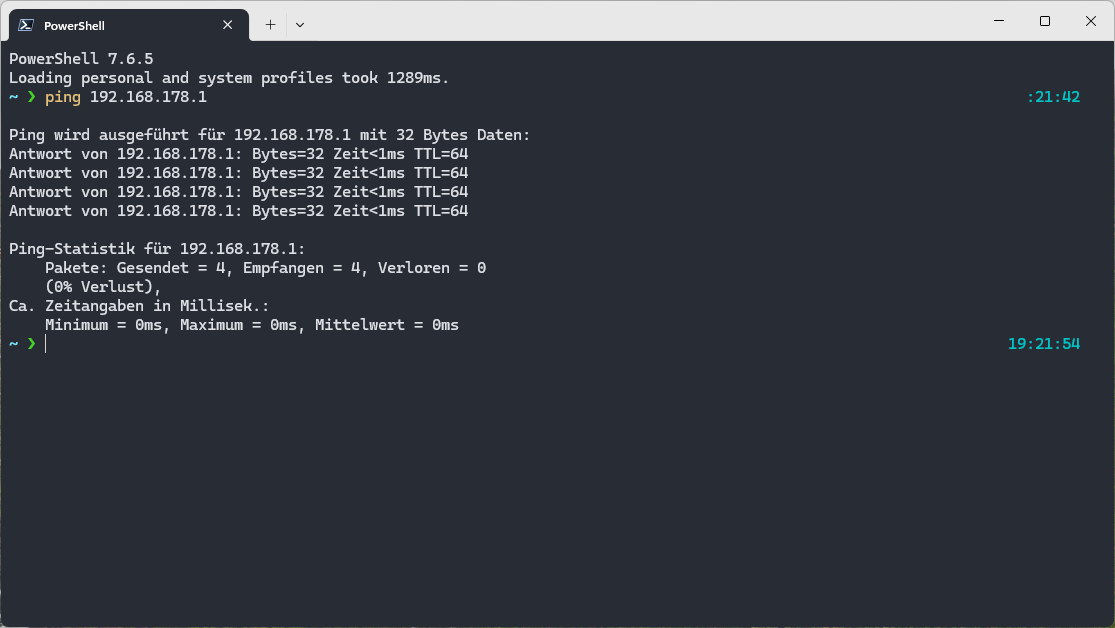

Habs mal bei mir getestet. Beides Realtek NICs mit aktuellem Treiber.
PCIe GbEUSB (3.2) GbE
Sind bei mir unter 1ms Unterschied. Aber kommt halt darauf an wie der jeweilige USB Controller intern angebunden ist.
