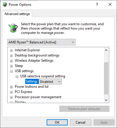

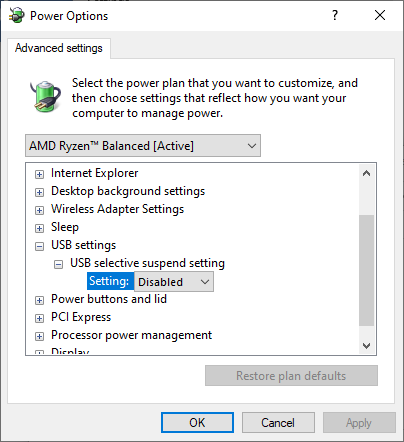

Ich hatte diverse Realtek Adapter im Einsatz und war eigentlich zufrieden.
Das Einzige was du mal gucken könntest, ob bei dir diese Option ebenfalls deaktiviert ist. Wenn nicht, deaktivieren und gucken, ob es hilft.
Bei mir war diese Option sowohl bei Akku als auch im Netzbetrieb aktiviert, habe mal beide deaktviert, mal schauen wie sich das auswirkt. Ich habe bei Energiesparplan nur Ausbalanciert als Option, "Höchstleistung" ist gar nicht nicht verfügbar und demnach sind alle Optionen so eingestellt,das ich möglichst Energie spare. Gibt es eine Möglichkeit alle Optionen automatisch auf Höchstleistung zu stellen oder muss ich das alles manuell verändern?

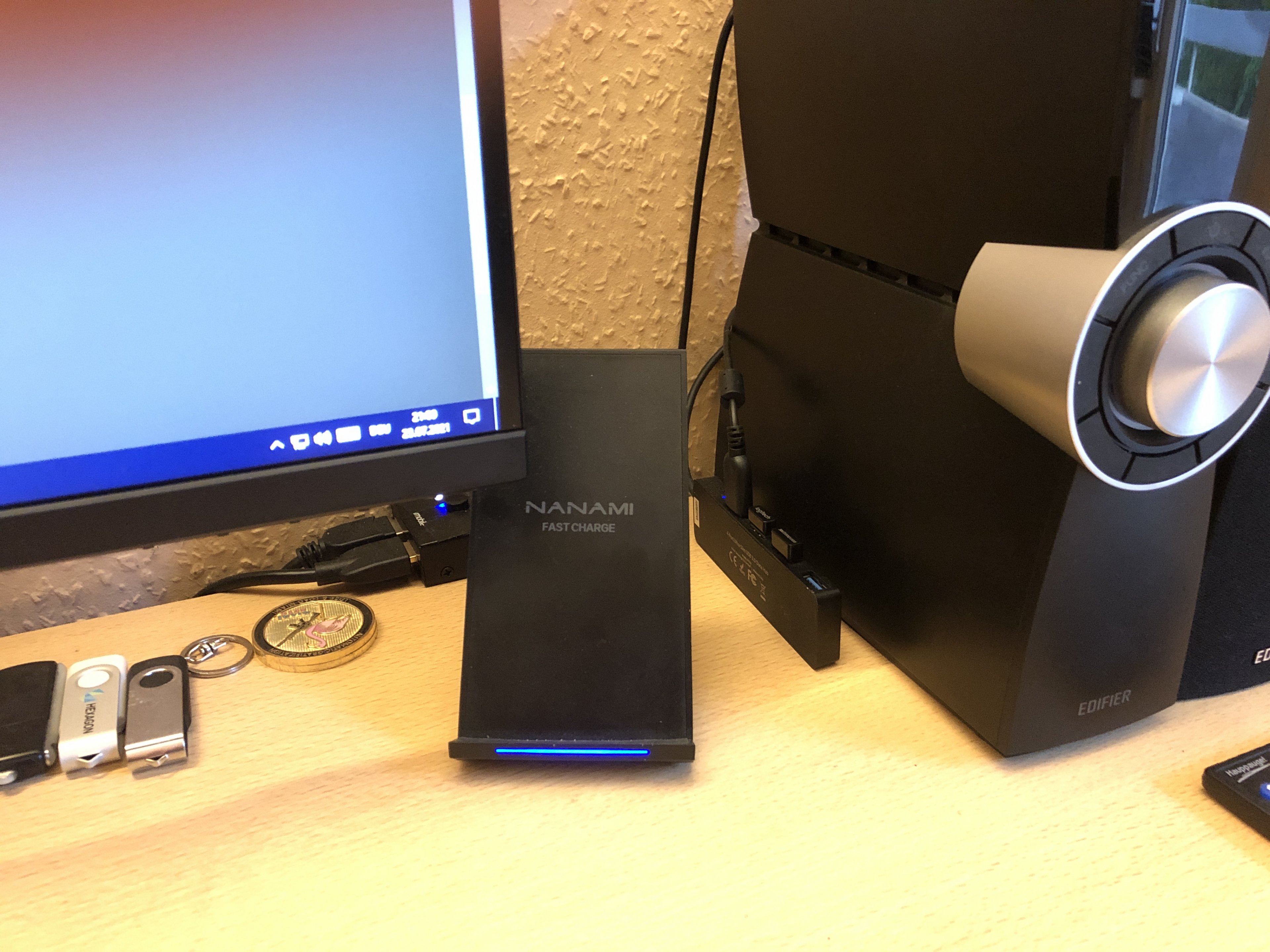

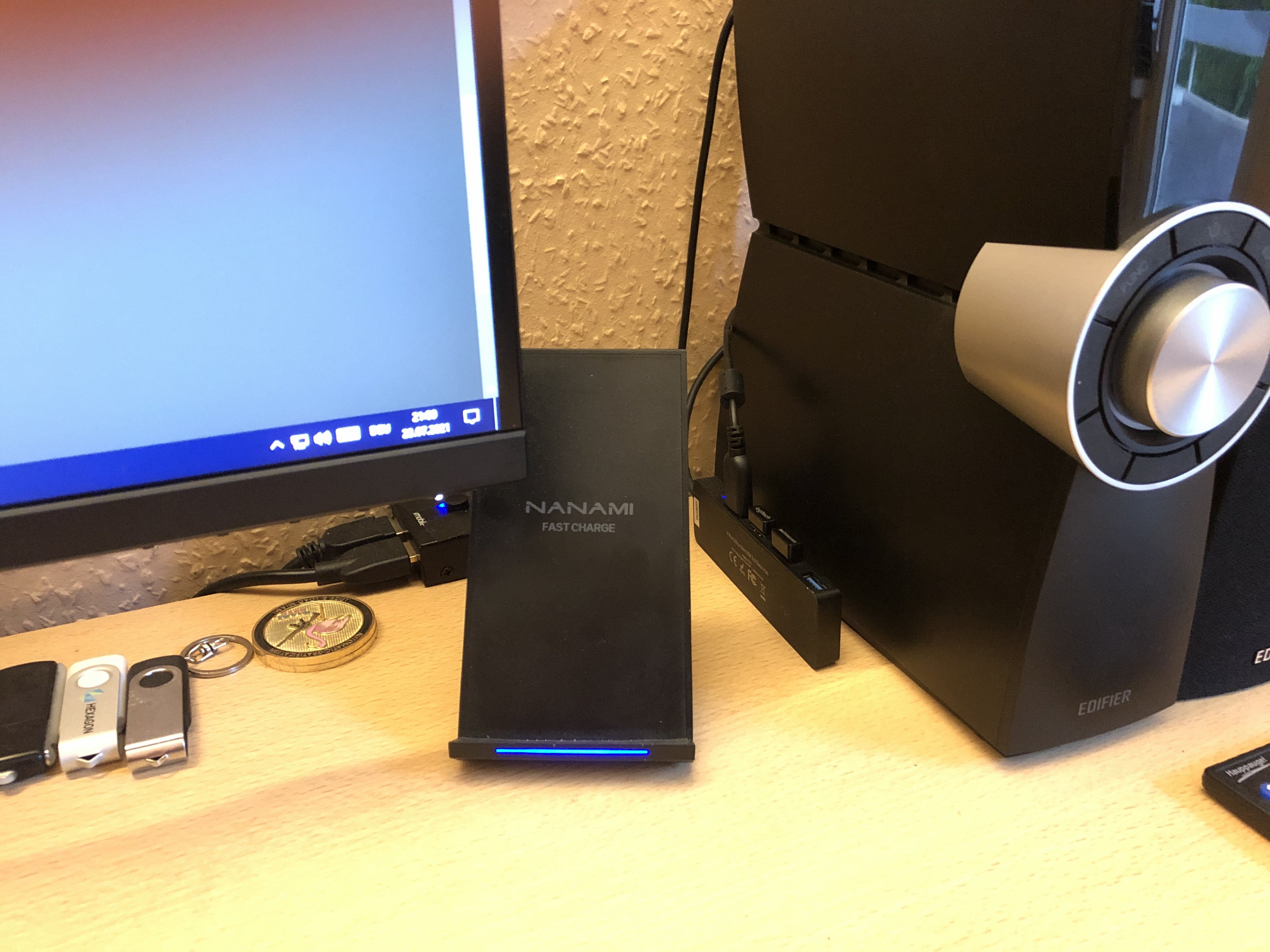

Hallo zusammen
Ich habe aktuell genau das gleiche Problem. Mein USB 3.0 Gibabit Ethernet Adapter (Anker, silber in Metallgehäuse) hängt allerdings an einem neuem USB 3.0 Hub (Vention aus Aliexpress). Dazu noch der Logitech Unifying Empfänger.
Es ist ärgerlich und es gibt nicht viele Hinweise aus dem Web. Ab und zu wirft sich der USB 3.0 Gibabit Ethernet Adapter aus.
Bereits mit 3 verschiedenen USB Hubs getestet.
Was ich jetzt noch probieren möchte:
Ich habe den USB Hub noch am Strom angehängt. Das Micro USB Kabel ist allerdings 2 m. Ich nehme hierfür mal 1 m.
Ich habe vom Anker USB 3.0 Gibabit Ethernet Adapter 2 Stück gekauft. Probiere noch den anderen aus.
Aber Leute: Was ist das Problem? Ich verstehe es echt nicht. Und ich bin mir sicher, dass es nicht mit den Stromeinstellungen/Standby zu tun hat. Standby/Hibernate Gedöns habe ich alle abgstellt im Gerätemanager (aber nicht deinstalliert, sollte ich unbedingt?)
Vielen Dank für einen Hinweis!!!
Meine Erfahrung mit diesen Unifying Dingern ist, dass die eher für sehr kurze Reichweiten konzipiert sind und zudem sehr störanfällig. Ursprünglich hatte ich 2 Empfänger hinten im PC unten am Boden in den USB-Ports drin, das war grauenhaft: Tastatur reagierte verzögert bis gar nicht, Maus laggte vor sich hin.
Erst als ich einen Anker USB 3 Hub oben auf den Tisch stellte, dort die Unifyings quasi im Sichtkontakt zu den Geräten einstöpselte, war endlich Ruhe und läuft seitdem ohne Verzögerung oder Aussetzer.
