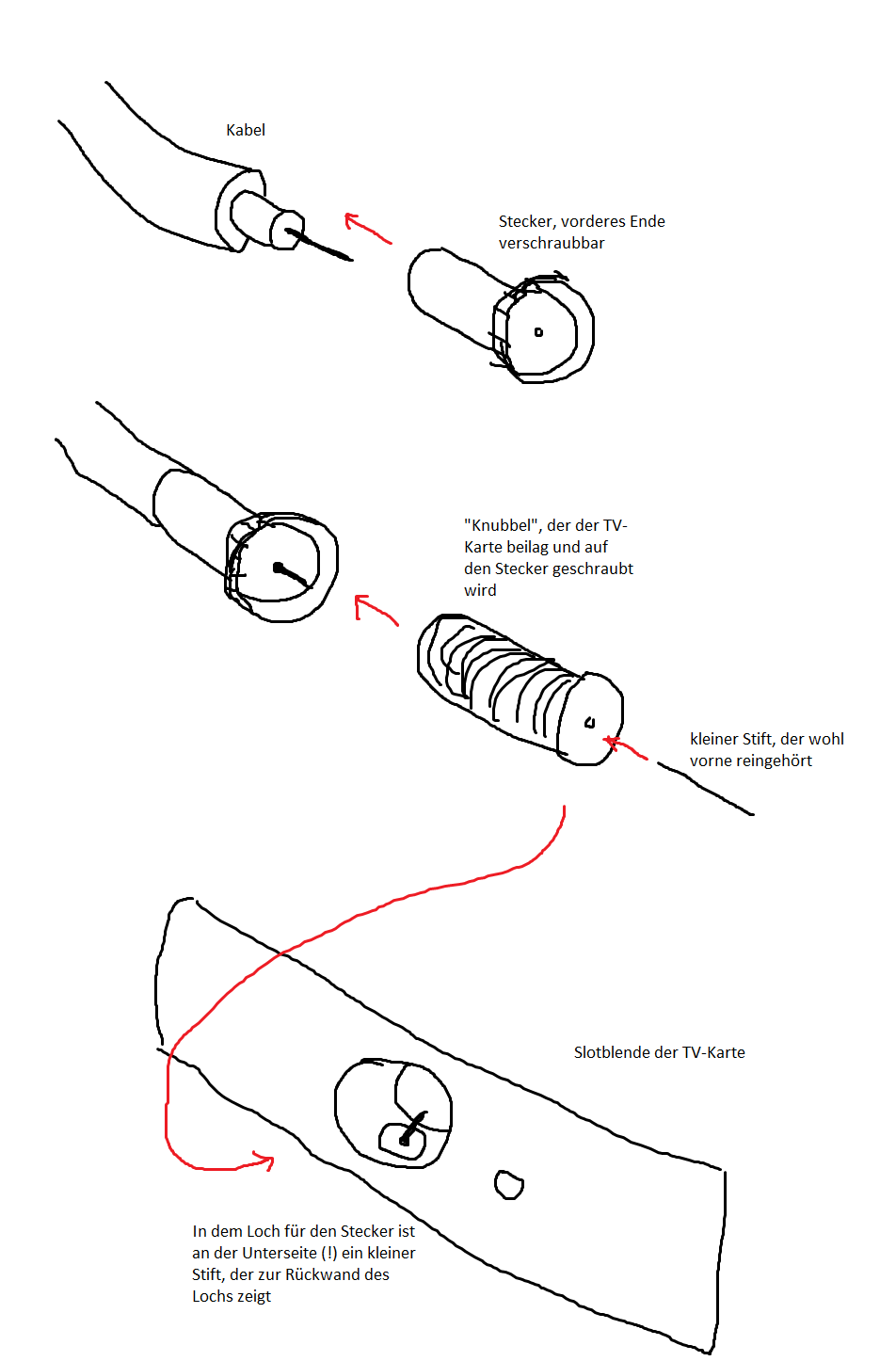

Da ich jetzt versucht habe, die oben beschriebene Karte im besagten Nachbarzimmer zum Laufen zu bekommen
wollte ich hier mal nachfragen, ich hab nämlich ebenfalls keine Sender...
Der "Einbau" war etwas problematisch: ich musste zunächst die Verkleidung vom Kabel etwas
"abschnitzen" damit der Stift vom Kabel weit genug aus dem Stecker rausguckt. Dann hab ich
den Stecker auf das Kabel gesteckt (musste ganz schön drücken) und ihn mit Isolierband
fixiert. Da ich keine Möglichkeit sehe diesen Knubbel (siehe Bild) fest in der TV-Karte zu
verankern hab ich ihn direkt an den Sat-Stecker geschraubt und mit dem anderen Ecke in das
Loch der TV-Karte gestopft...
Naja, mancher mag jetzt den Kopf schütteln, ich kenn mich mit TV-Karten allerdings nicht aus
und hab keine Ahnung ob der Aufbau so wie er auf dem Bild zu sehen ist stimmt oder ob an
der Karte irgendwas kaputt ist...
Wo könnte der Fehler liegen? Müsste der Knubbel nicht fest in der TV-Karte stecken bzw gar
nicht abnehmbar sein? :freak:
