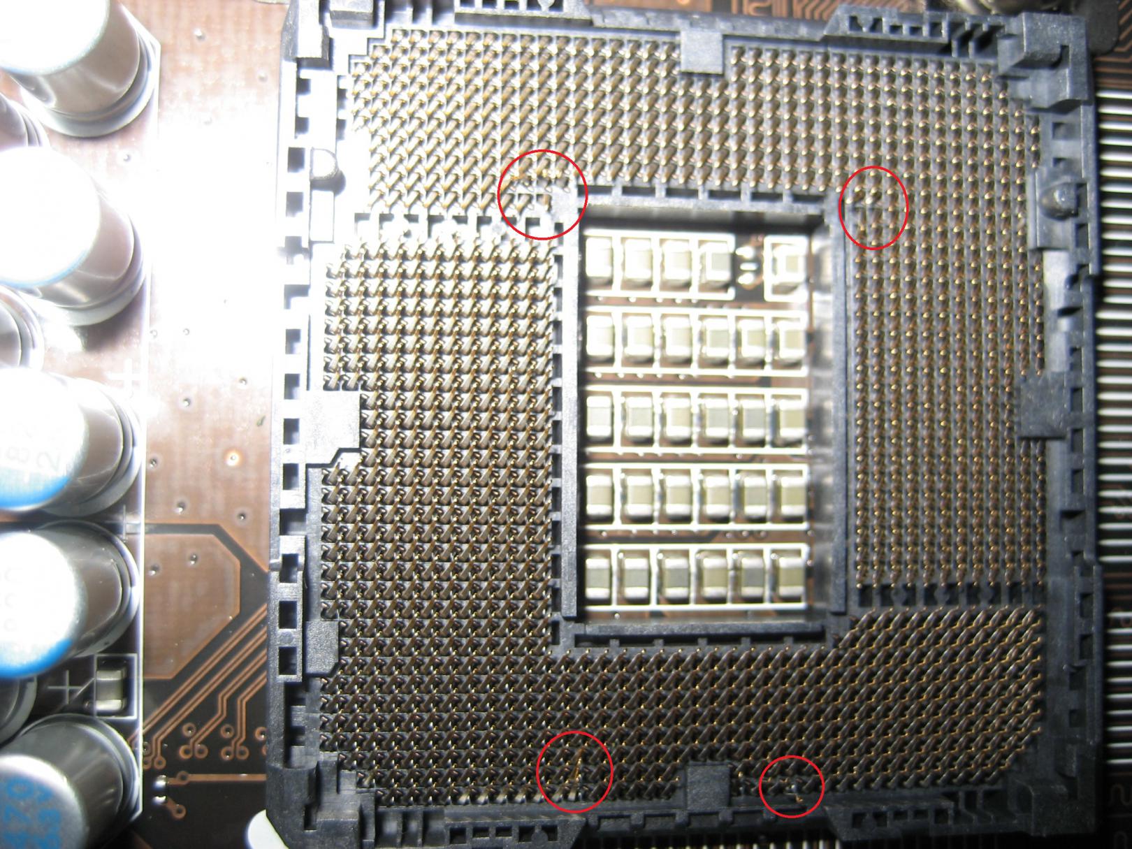

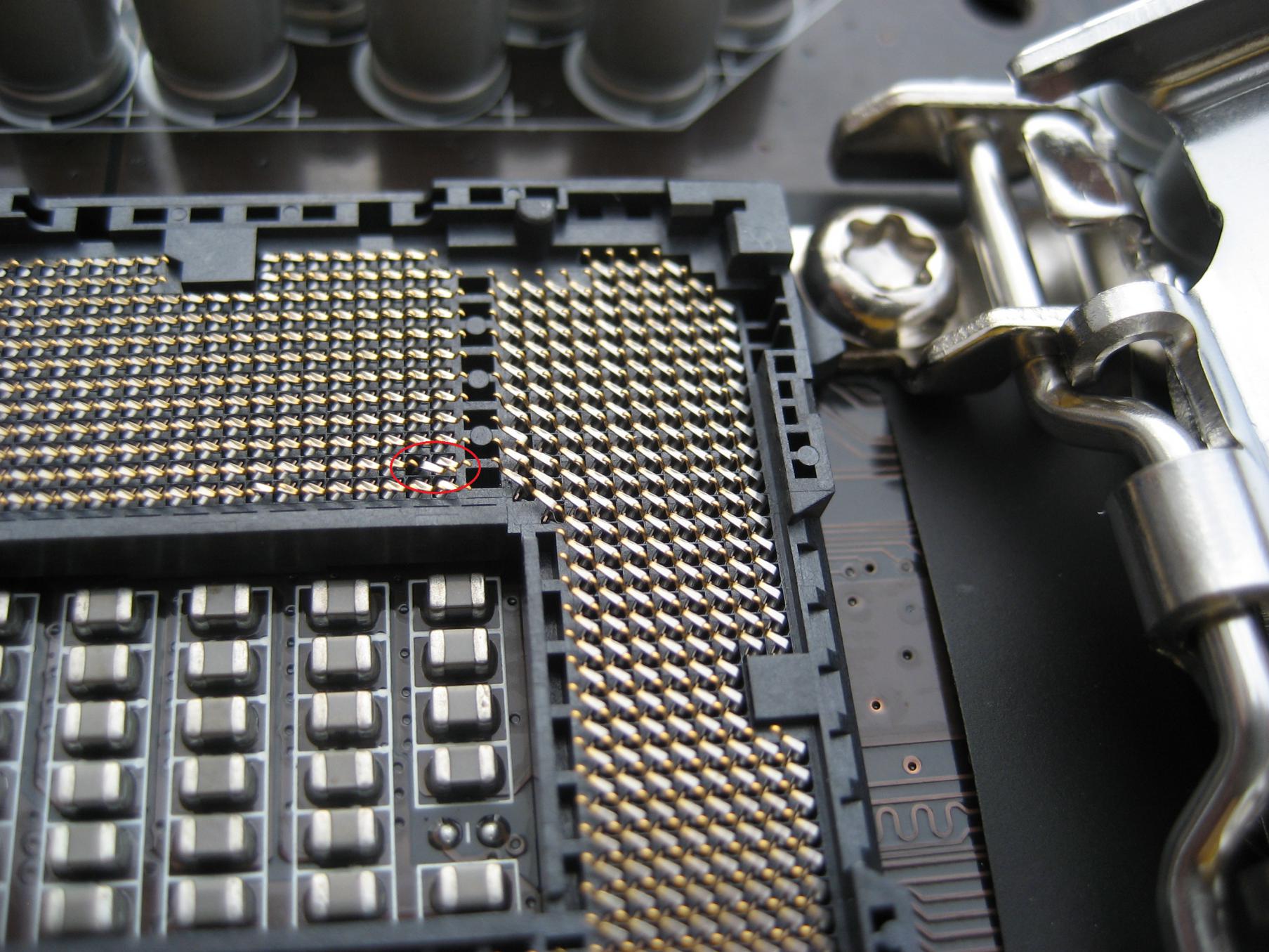

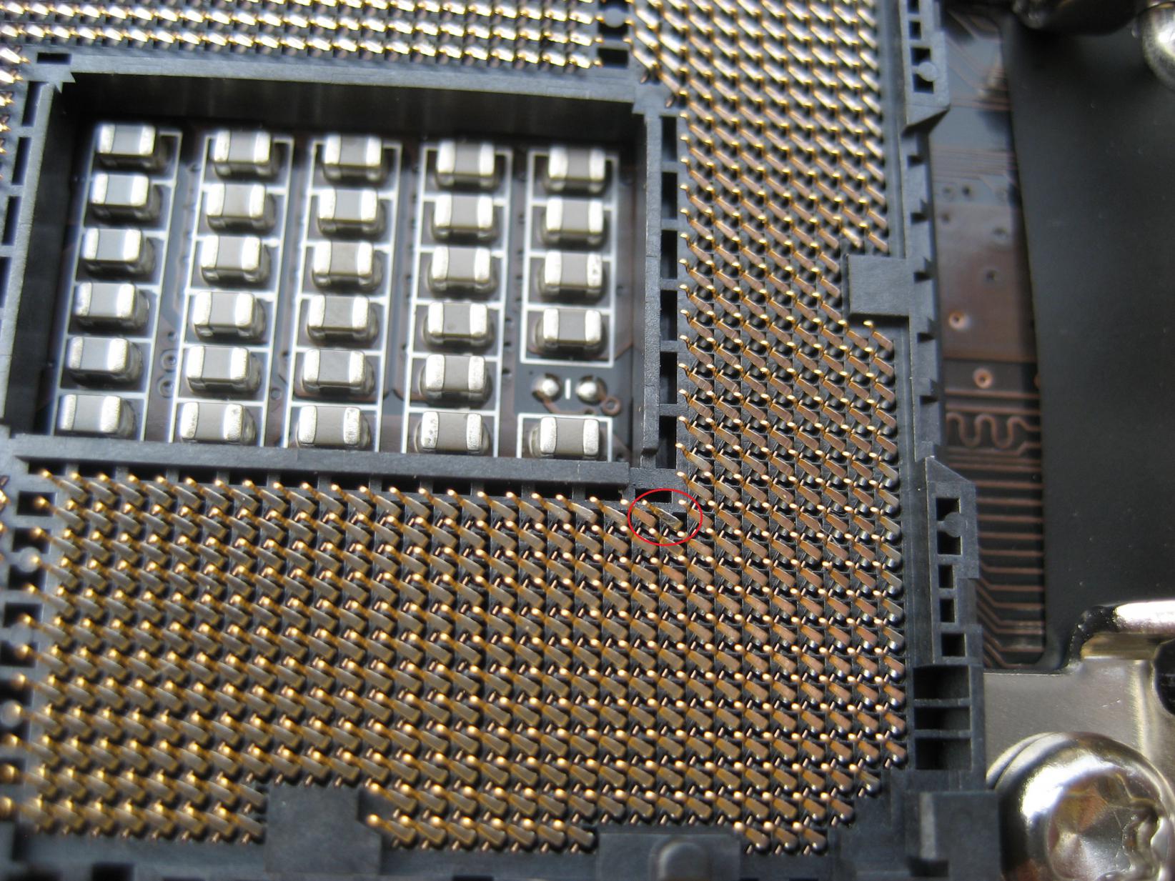

Hallo Leute,
danke für die tollen Tipps & Antworten.
Hier sind die Fotos der verbogenen Pins/Federn.
Wie kann ich die Feder im Sockel wieder zurück drücken, damit der Abstand mit den anderen Federn wieder gleich ist?:rolleyes:
Hoffe auch, dass die Fusseln die man sieht nichts machen, versuche sie noch auszublasen.

Das sieht aber wirklich harmloser aus als beschrieben :D
Nimm dir ein ganz kleinen Schlitz und bieg den wieder grade, dass habe ich auch so bei meinem 1155 Board gemacht... Ist sehr unwahrscheinlich, dass du da was kaputt machst.
Schau dir mal die Bilder aus dem Thread von 0815-TYP an, die sind heftig! Da solltest du deinen ohne Probleme wieder hinbekommen.

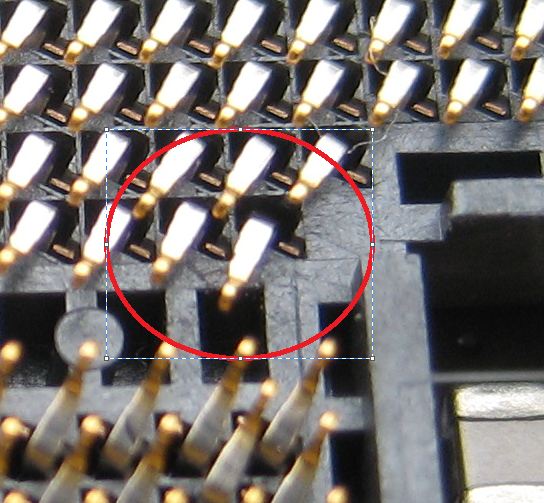

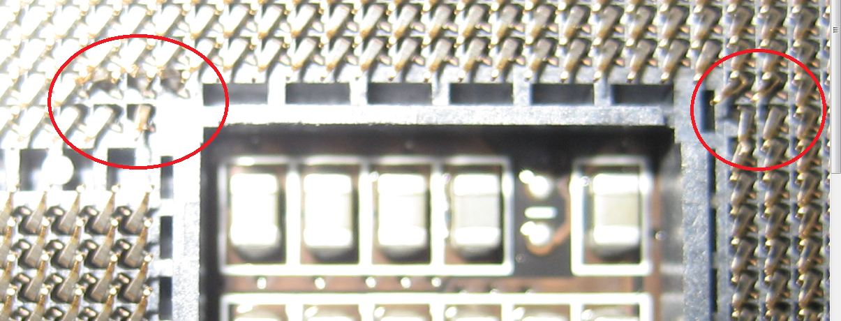

Hallo @alle,
hier mal die Fotos wie es vor der Reperatur aussah.
@FrEaK2000: meinst Du mit Schlitz einen Schraubendreher, wenn ja wie soll ich damit was biegen, das ist alles extrem klein und wird wohl eher abbrechen.
Weiß jemand wofür dieser zu weit vore liegende Pin (auf den Fotos von Gestern) ist, könnte es Masse sein?
Ich habe echt Angst mir eine CPU mit dem Board abzuschießen.

Ja ich habs mit einen Schraubendreher hinbekommen, such dir einfach ein geeignetes Werkzeug deiner Wahl ;)
Meine Güte, die sind aber auch gut verbogen :D
Das könnte mit viel Pech passieren, nimm dir voher eine Baldrian :D

Das dass passiert ist sehr unwahrscheinlich, wenn du es nicht richig gemacht hast bleibt der Bildschirm einfach schwarz ;)

Schau dir doch mal das Bild aus dem Link von 0815-TYP an.
Das ist wesentlich krasser und der hats auch hinbekommen :D
Habe auch schon Fälle gesehen, da haben Leute den Pin erwärmt (Fön z.B.) damit er leichter zu biegen ist.
