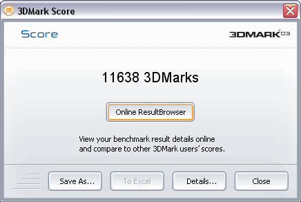

Der Leistungsunterschied zwischen einer 6800gt und einer gemodeten 6800 ist doch größer, als du hier schreibst, na ja bei mir auf jeden Fall. Mein Beitrag soll hier keine Prahlerei sein, eher ein Beleg der reellen Leistungsunterschiede.
Ich habe gerade nochmal den 3dmark03 laufen lassen und komme auf 11683 Punkte bei 350/1000 Taktung. Interessant wäre halt mal ein Benchmark (d)einer 6800 mit 6800GT BIOS.
Denn die Speichertimings vom GT-BIOS sollen am schärfsten sein:
http://www.forum-3dcenter.org/vbulletin/showthread.php?t=172370
