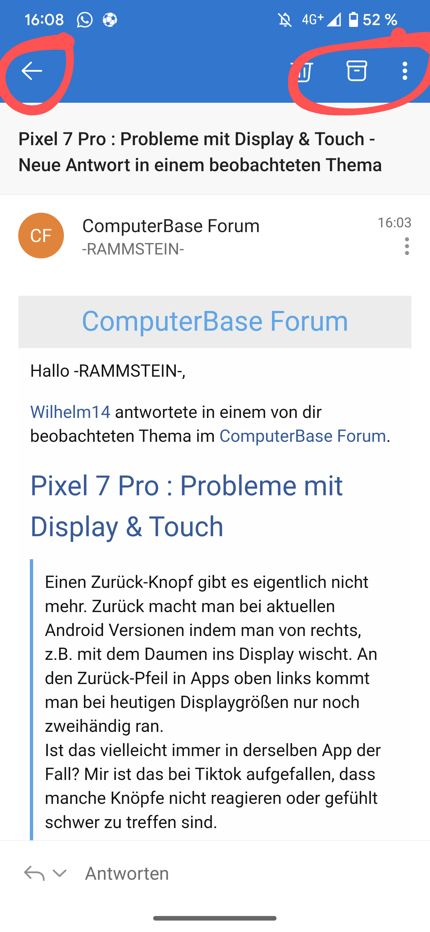

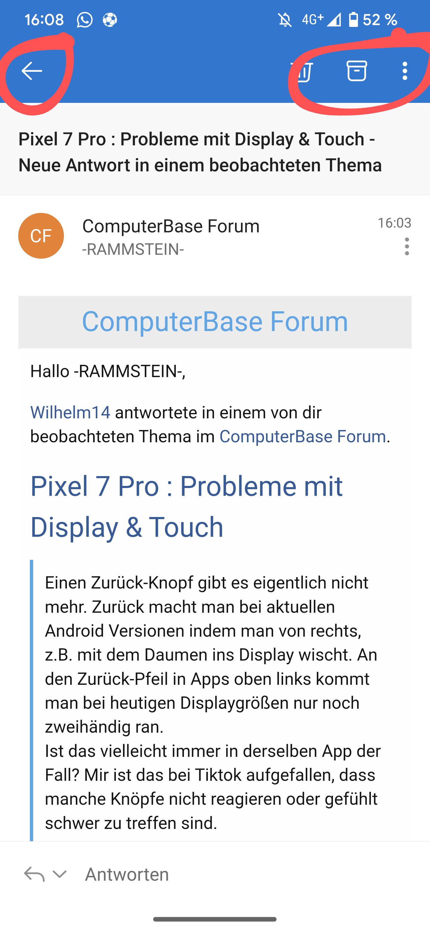

Ich meine die hier ,, oben :)
Oft ist bei mir bei WhatsApp gewesen , gestern kurz in Google Fotos auch gehabt
Auch in Outlook hatte ich das Problem
Reaktionen: Wilhelm14
