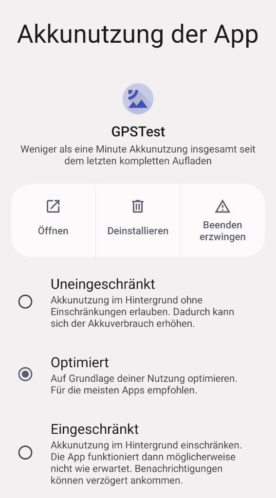

lade dir bitte die App "GPStest", öffne dort das Seitenmenü und wähle "Hilfsdaten löschen" aus.
Danach einen Neustart und in der App im Seitenmenü "PSDS-Daten laden" & "Zeit-Daten laden" auswählen.
Problem noch vorhanden?
Falls ja, nutzt du eine Custom Rom oder schließt du Apps mit einem Taskkiler?
Ansonsten kannst du folgendes prüfen.
Standort-Einstellungen ~> Standortdienste ~> was hast du dort alles aktiviert?
Ansonsten folgenden Einstellungen prüfen.
Das sollte aktiviert sein:
Dort sollten deine Apps, die du für die Navigation nutzt, auf "optimiert" gestellt sein:
Und hier der die Einstellung deaktivieren:

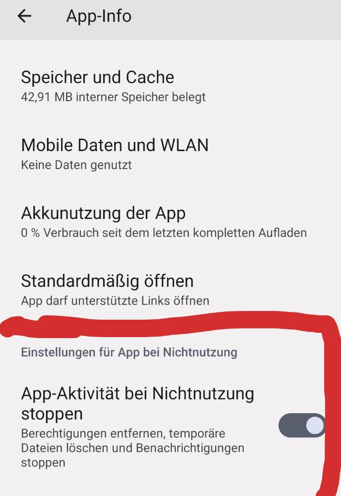

Bei der Akkunutzung habe ich anstatt optimiert tatsächlich uneingeschränkt gemacht, da ich dachte so kann die App am besten agieren.
Die Option wegen der Nichtnutzung hatte ich auch schon deaktiviert gehabt.

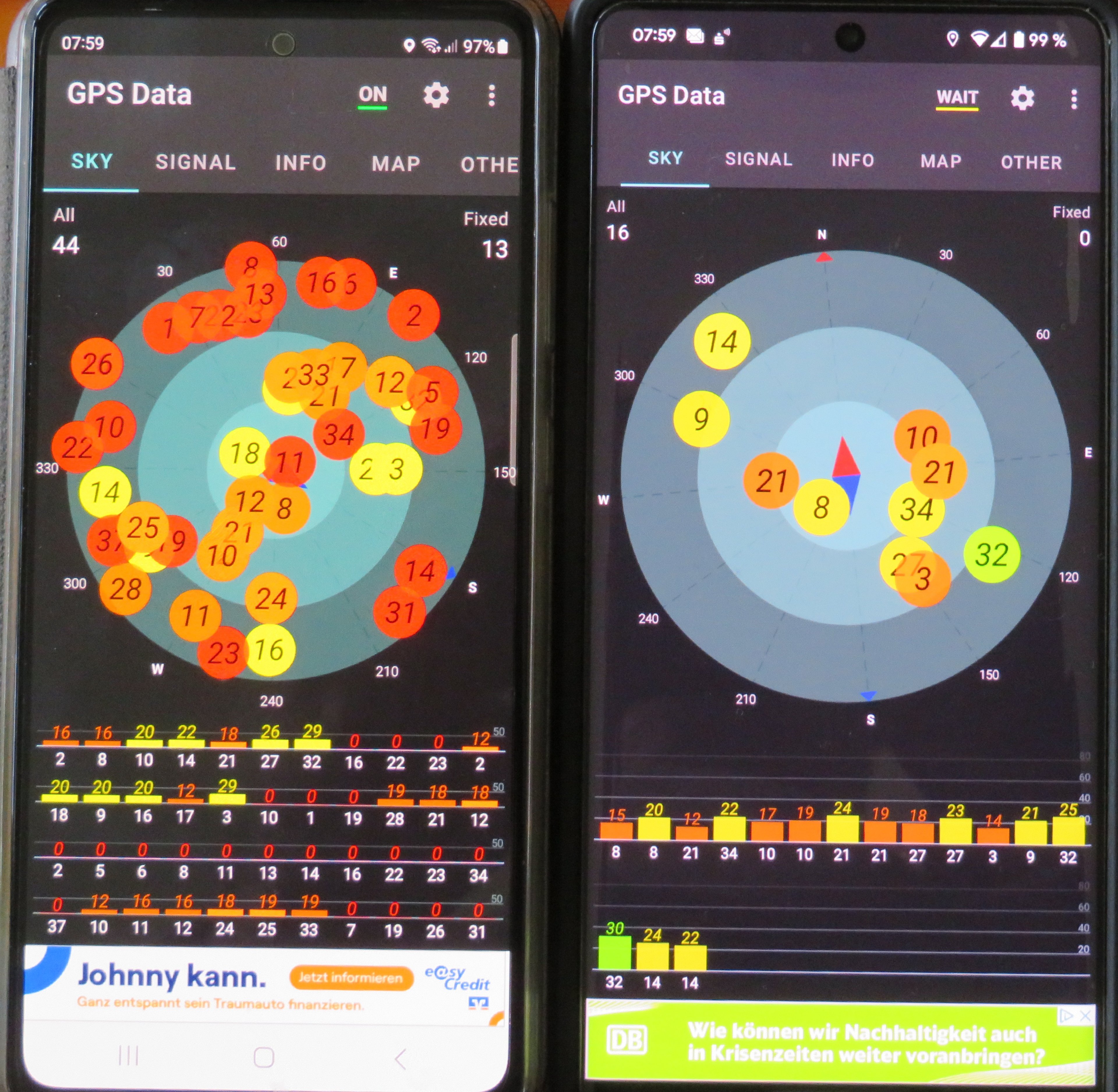

abgesehen von den vielen hier schon genannten Systemeinstellungen scheint der GPS-Empfänger im Pixel 7 Pro SEHR unempfindlich zu sein. Ich hatte es auch schon als ich Maps im Auto nutzte, dass Maps plötzlich die Route neu bestimmen musste. In der engen Straße standen beiderseits Häuser, hatte jedoch früher hier nie Probs.
Bei einer Fahrradtour bei freier Rundumsicht zeigten Fahrradtacho, Smartwatch und Pixel annähernd die gleiche Geschwindigkeit an. Sowie ich aber durch eine beidseits mit Bäumen bestandene Allee fuhr, lag das Pixel bis zu 4 km/h unter den anderen Geschwindigkeitsanzeigen. Dieser Effekt wiederholte sich. Dies führe ich auf den unempfindlichen GPS-Empfänger zurück.

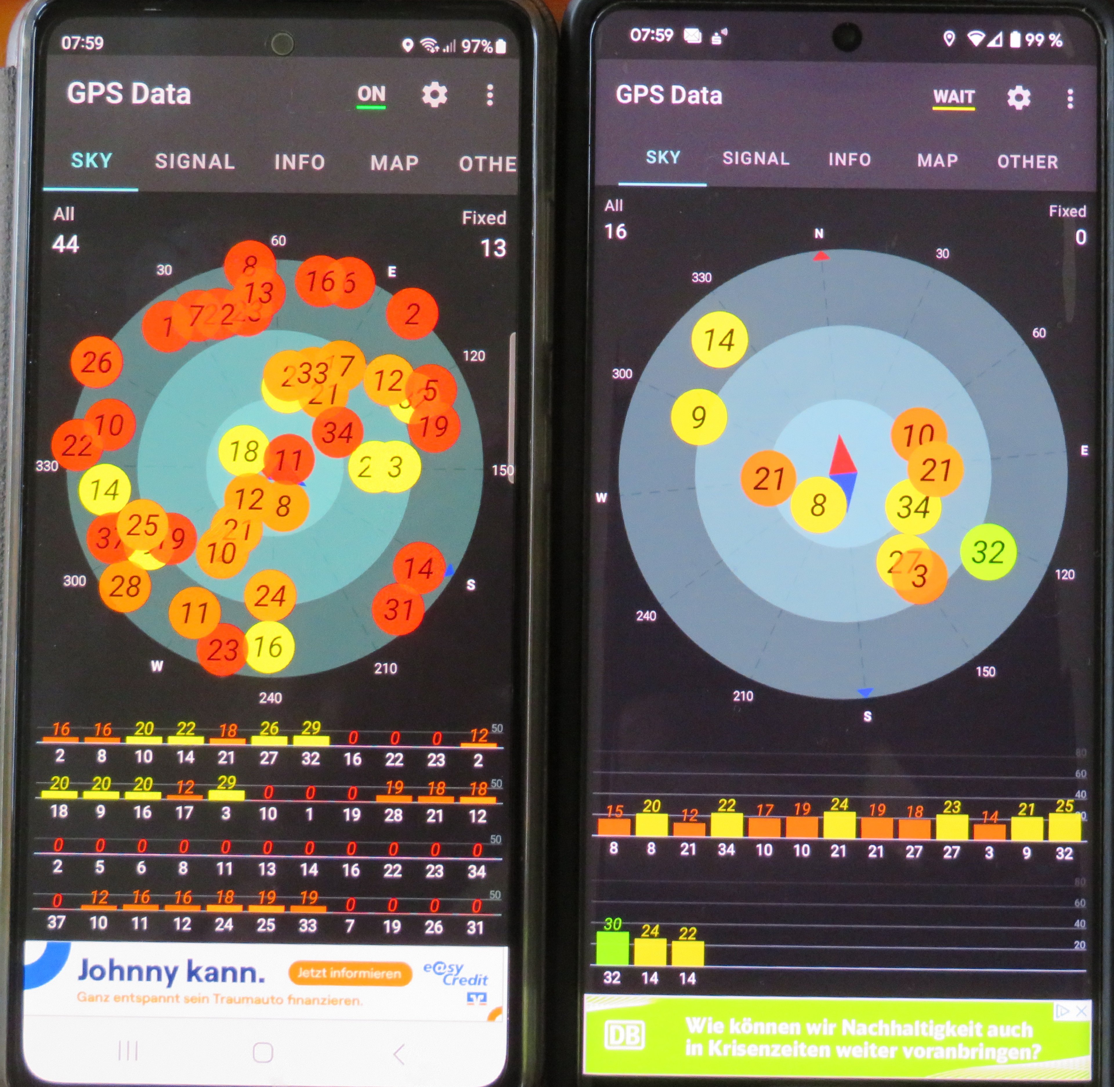

Schließlich verglich ich den GPS-Signal-Empfang mit einem Samsung S21FE. Abgesehen davon, dass das S21 viel(!) schneller den Satfix hatte, hatte das Pixel auch viel weniger Satelliten erkannt (siehe Bild). Mit anderen Smartphones gegenüber dem Pixel war das Ergebnis ähnlich.
Ich beschäftige mich seit 2005 für Openstreetmap mit u.a dem Garmin 60csx und diversen Smartphones mit GPS-Empfang, solche schwache Leistung ist mir noch nicht begegnet.
Im Bild die erkannten GPS-Satelliten bei links Samsung S21FE, rechts das Pixel 7 Pro (Messung im Raum mit viel Fensterfläche)
