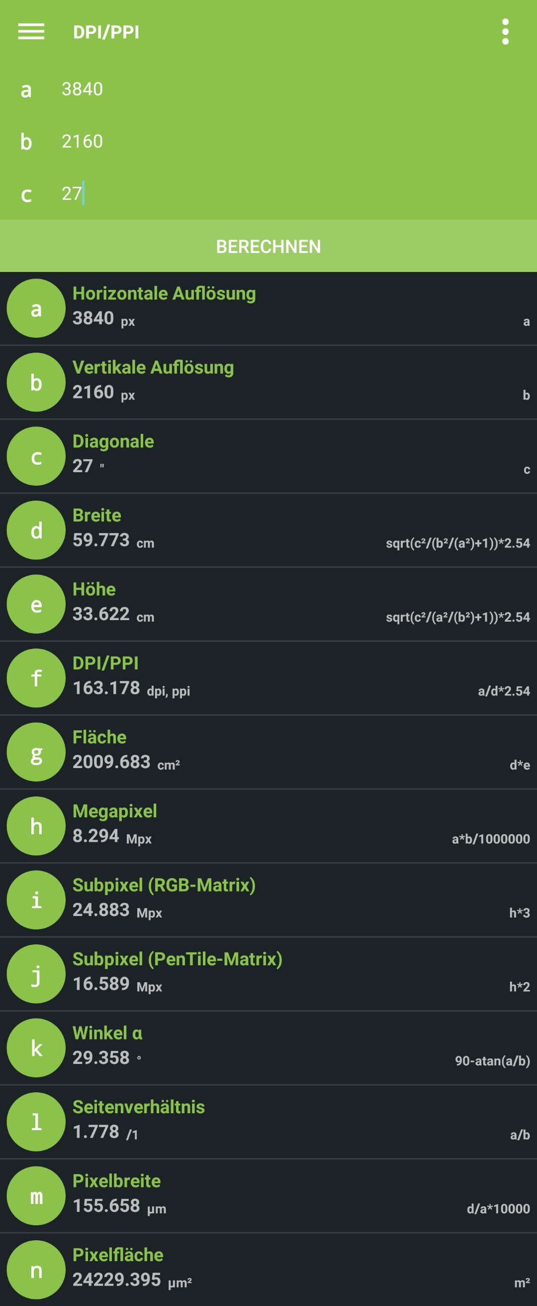

Sofern du die Auflösung des Bildes (Pixel mal Pixel) sowie die Diagonale in Zoll kennst, kannst du das mit den Formeln ausrechnen, die du rechts im Bild siehst. Die Buchstaben sind die Variablennamen, die du in den Icons siehst. sqrt(...) bedeutet Wurzel. Die Breite und die Höhe, die hier berechnet wurden, beziehen sich natürlich auf das Bild. Ganz unten findest du aber auch die Pixelbreite.
Am besten verwendest du aber einfach einen der Rechner, die oben bereits verlinkt wurden.

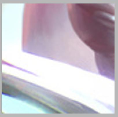

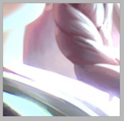

hab das mal vergrößert ist die stelle zwischen hals und Zopf
original mit 300% zoom
Photoshop Detail Erhalten 2.0 mit 90% rauschunterdrückung 200% zoom mit 8903 Pixel breite
Photoshop Bicubisch glatte verläufe 200% Zoom mit 8903 Pixel breite

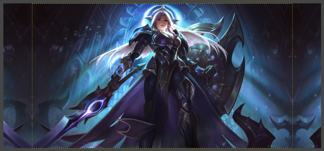

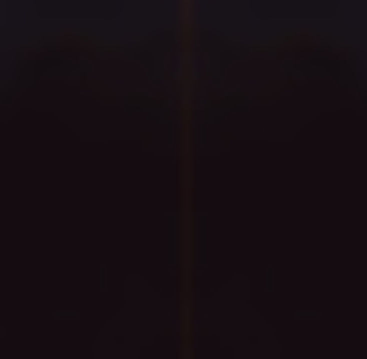

Ich hatte schon ne Idee den übrigen Rand zu füllen. Den hätte ich mit dem gleichen Bild gespiegelt befüllt, leider bildet sich ein Streifen bei der Schnittstelle. Links so wie Rechts. Kann man das irgendwie übergreifender machen ohne das es verschwommen aussieht?
300% links
300% rechts
mittlerer Bereich markiert um zu zeigen was hinzugefügt wurde
