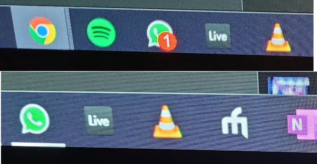

Der Shift ist so groß, dass du bei Windows 10 nicht erkennst, ob ein Programm in der Taskbar ausgeführt wird
Genau das, was ich mir dachte.

Hier übrigens ein Foto vom Pixel-Shift und der Windows 10 Taskbar. Oben fehlt der untere Strich, unten ist er gerade da.

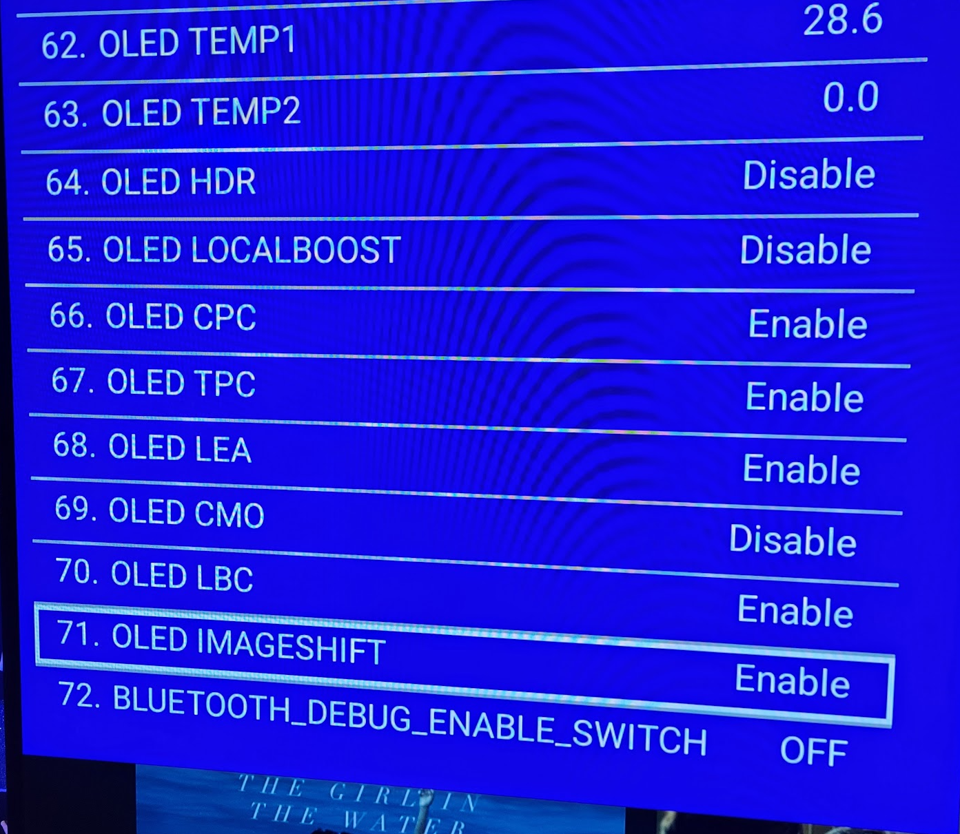

Servicemenü lässt sich bei mir das Shiften nicht ändern. Bleibt fix auf Enable.
Funfact: Um zu schauen, ob ich an sich was ändenr kann, habe ich einen Parameter darüber verändert. Bildschirm auf einmal aus, Ambilight an. Erst das Trennen vom Strom hat geholfen :freak:
Aber ist auch ein Servicemenü, geht auf meine Kappe.

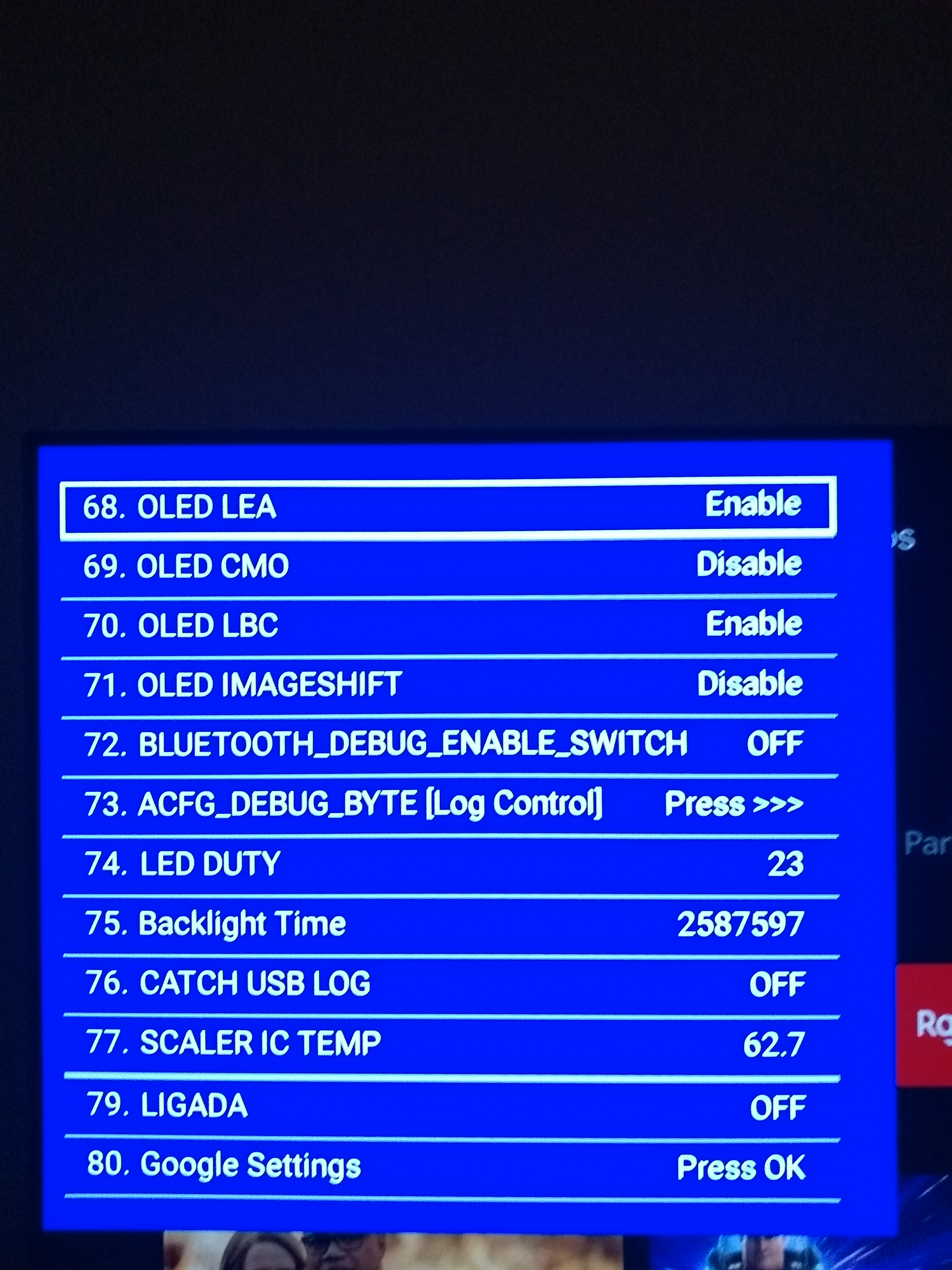

Hi Leute, also ich konnte den Pixelshifter( Imageshifter) auf einem Philips 806 Oled deaktivieren. Habe den Fernseher auf Factory Mode gestellt, Shop Modus, danach wieder auf den Zuhause Modus, mit Home Button+1999 +back Taste ins Menü, Oled Protection auf Off u konnte danach den Pixelshifter/ Imageshifter deaktivieren. Wer eine Zahlen Fernbedienung hat der muss 01999+ Back Taste drücken um vom Factorymode wieder in den normalen Mode zu wechseln.

Und wenn du den TV neustartest oder die anderen Einstellungen anpasst, bleibt das deaktiviert?

Bei mir bleibt der Imageshifter deaktiviert wenn ich den Fernseher ausschalte u wieder einschalte. Nur wenn ich den Fernseher vom Strom nehme u dann wieder einschalte ist der Imageshifter aktiviert, aber kann den Imageshifter dann einfach deaktivieren mit einem Klick nach rechts. Wird zwar im Menü nicht angezeigt beim ersten Mal, aber wenn ich das Menü zum zweiten Mal Aufrufe steht deaktiviert u ich merke es ja auch weil das Bild konstant gleich breite Ränder hat. Fazit- Imageshifter bleibt deaktiviert beim aus u einschalten, Tpc aktiviert sich jedes Mal beim aus u einschalten. Tpc deaktiviere ich sowieso jedes Mal ,weil mich der Auto brightness Limiter in dunklen Szenen nervt. Gruß .
