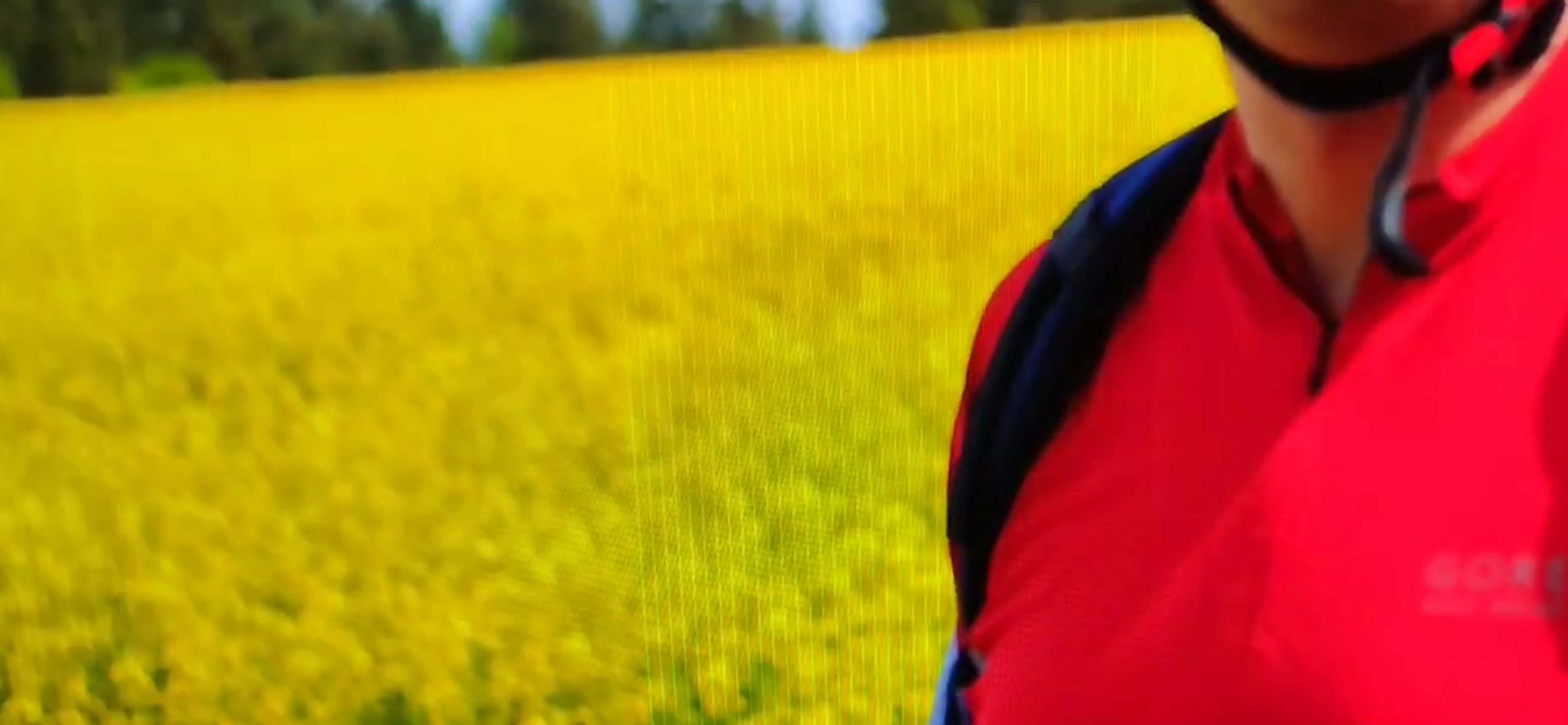

ich habe seit ein paar Tagen die Thematik, dass mein Bildschirm (Philips OLED810 42" TV) Streifenartefakte anzeigt. Insbesondere bei Medien, etwa meinen Videos von meinen Kameras oder auf Youtube etc. Aber auch bei statischen Inhalten treten diese Streifen auf (seltener). Dies ist absolut störend und muss behoben werden. Ich habe zwei Grafikkarten getestet (zwei 9070XT verschiedener Hersteller) sowie die beiden HDMI 2.1 Eingänge getestet, beides hat jedoch nichts gelöst. Auch habe ich zwei verschiedene HDMI 2.1 Kabel gestetet. Habt ihr eine Ahnung, was dies sein könnte?
Ich wäre sehr dankbar für Vorschläge oder konkrete Lösungsvorschläge.
LG
Micha
PS: Auch habe ich Tests mit zwei verschiedenen Mainboards, verschiedenen AMD-Treibern und einer Win11-Neuinstallation probiert, jedoch ohne dass dies etwas gebracht hätte.

Im Photo sind die Streifen nicht über die ganze Breite des Bildes zu sehen. Wenn sie über die gesamte Breite des Bildes auftreten können, dann würde ich auf Skalierungsartefakte tippen. Wenn die Auflösung auf 4096x2160 statt 3840x2160 eingestellt ist, dann können vertikale Streifen im Abstand von 16 Pixeln auftreten.

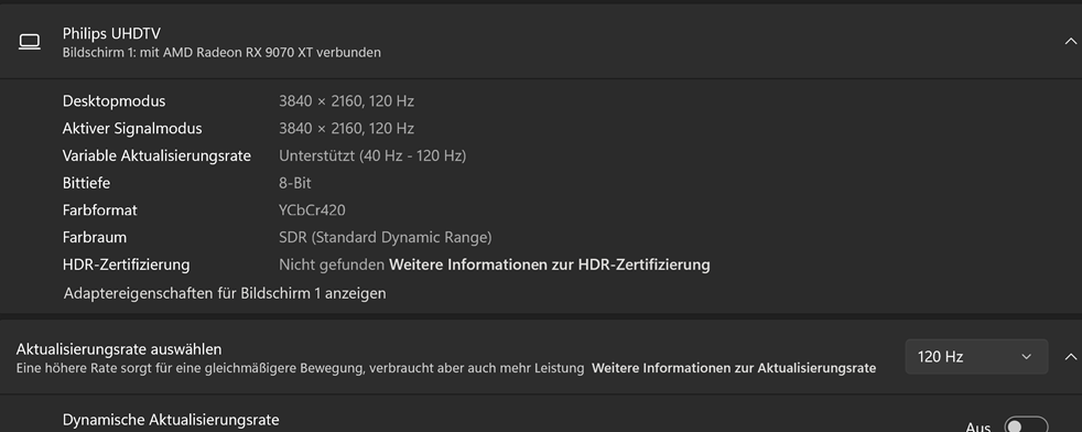

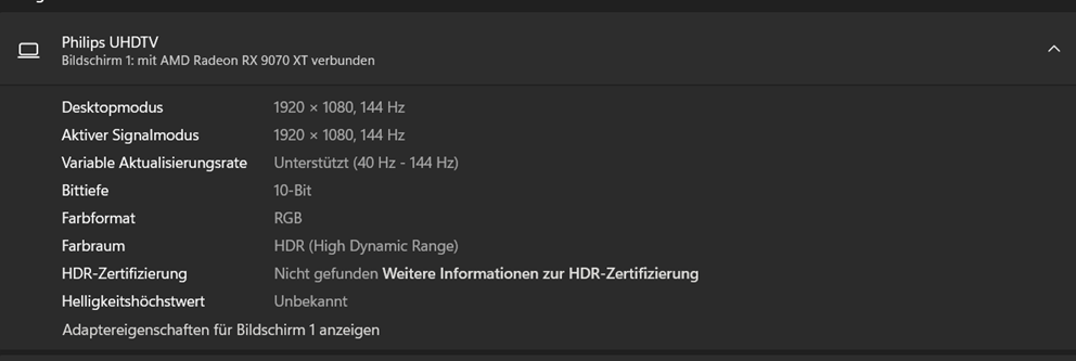

Es handelt sich wie gesagt um einen OLED-TV, kein regulären Monitor. Hier seht ihr die Einstellungen. Es gibt auch noch ein Update: 144Hz akzeptiert er nur noch in Full-HD, warum auch immer. In 4k gab es direkt starkes Flickern (ähnlich dem Screenshot) und nur noch 60Hz...
Bild 2 zeigt, dass nur noch SDR mit 8Bit angeboten werden. Wie gesagt, ein zweites Kabel wurde bereits getestet :-(
Update: Mit 120Hz in 4k ist auf den ersten Blick alles ok (auch mit HDR). Aber der TV sollte auch mit 144Hz laufen, hat er ja auch immer davor...

Schau das du möglichst immer auf rgb stellst yuv4:2:2 (oder ycbcr420) kann sein der es artefakte gibt.
Zumindest früher wurde fernseher immer automatisch mit yuv angesteuert und man musste das manuell ändern.
