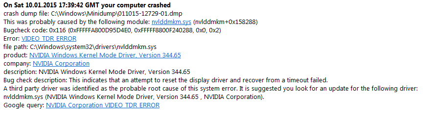

Was meint ihr? Im Anhang noch die .dmp

Nun hat sich final herausgestellt dass die GPU endgültig kaputt ist, wohl defekter VRam.
RIP und danke für die Hilfe.
