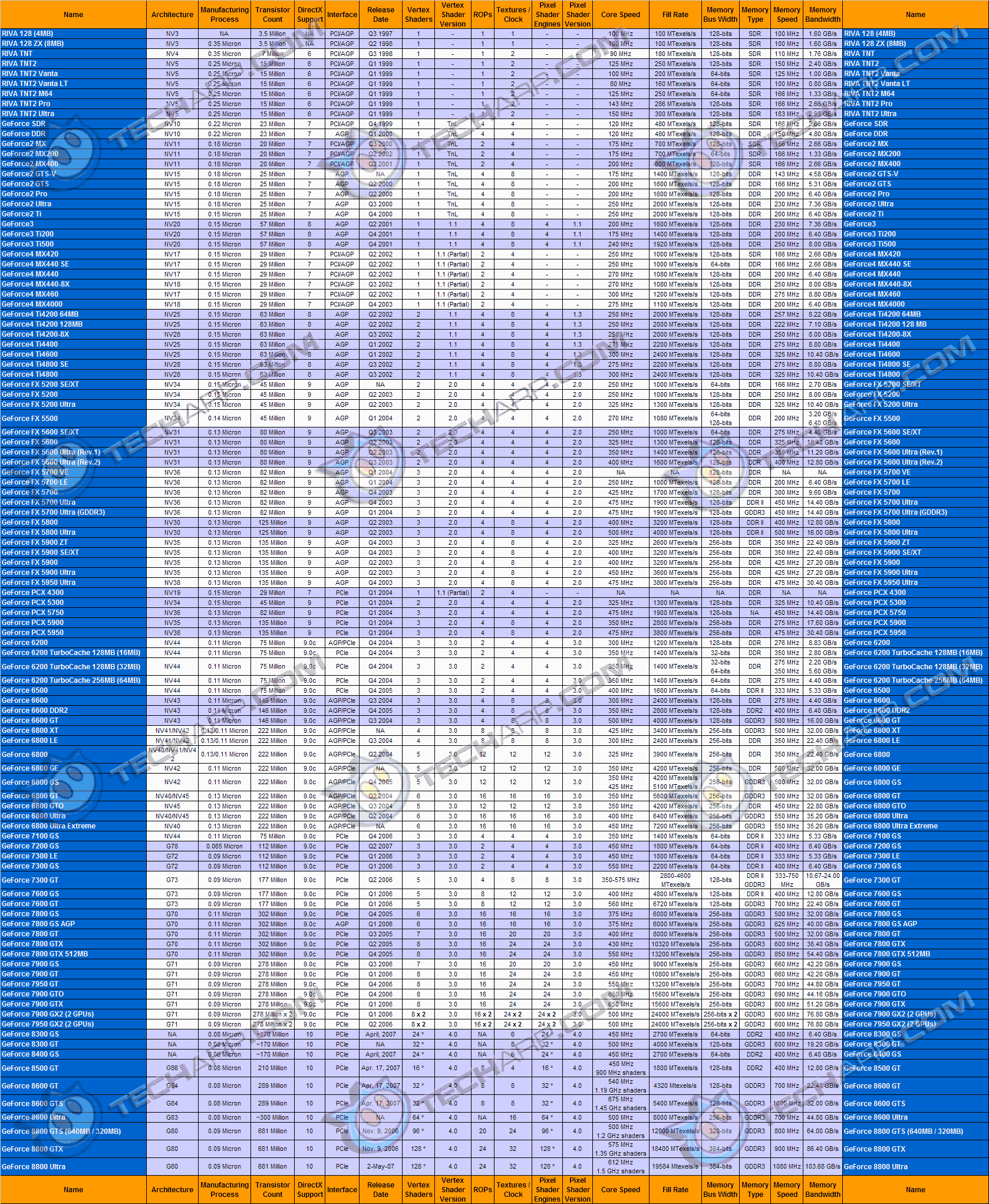

Doch es gibt 16er PP laut dieser Übersicht hier, in der GeForce 7 Reihe!
Was mich aber nur wundert ist wieso die Überhaupt dann angezeigt werden?
Wenn die Lasercut wären, dürften die doch eingentlich überhaupt gar nicht angezeigt werden oder wie darf man sich sowas vorstellen?

er meint es gibt keinen chip der standardmäßig 16 pp hat
die 7800gs ist ja ein teildeaktivierter g70/71
