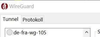

Hi ich nutze Wireguard Vpn und möchte wenn dieser aktiv ist, dann auch auf diverse Geräte im internen Netzwerk zugreiffen.
Standardmässig ist folgendes hinterlegt
0.0.0.0/0, ::/0,
ich habe das exemplarisch für ein Gerät so gesetzt aber ich bekomme keine Verbindung.
0.0.0.0/0, ::/0, 192.168.178.55/32
Könnte mir bitte jemand weiterhelfen, wie ich die geräte entsprechend einpflegen muss unter Erlaubte IPs.
Danke

ah ok ich dachte das wäre die interne abteilung wie kann ich das den im normalen client einpflegen - habe es jetzt auf standard zurückgesetzt
ich hatte auch gelesen, dass bei 0.0.0.0 der gesamte verkehr getunnelt wird und man ausnahmen einpflegen muss - wgdashboard sieht gut aus aber ich brauche etwas für windows
Der AllowedIPs definiert keine Geräte, sondern nur Routen. In der Gegenseite fehlt das Forwding zwischen WG und LAN oder der Rückweg in das WG Subnetz (Beispiel 10.0.0.0/24).

Badly schrieb:
Das 0.0.0.0/0, ::/0 raus und 192.168.178.0/24 rein
Davon ausgehend das das 192... das externe Netz ist.
Ja es ist von win zu win das Gerät soll vpn haben aber auch intern auf einzelne Geräte zugreifen können
Meine interne IP ist typisch Fritzbox 192.168.178.1 - 255
