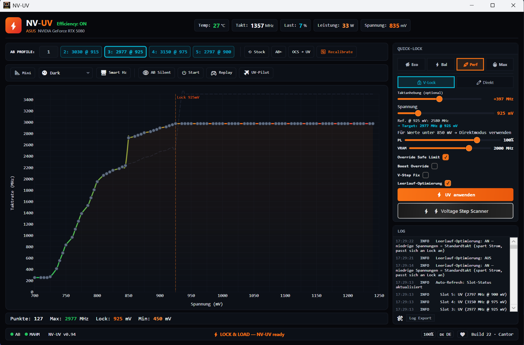

Ich würde dir das Tool NV-UV ans Herz legen,Preset rein und gut is.
Persönlich preferiere ich das Performance Preset,gutes UV + OC gegenüber der Stock Curve.
Dazu noch VRAM auf +2000 und du hast ne 1a optimierte Karte.

Ok danke für die Antworten, ich denk mal ich probier es mit undervolting aus, dachte nur dass es am Temperaturlimit lag, aber nur Zufall so wie es aussieht.
