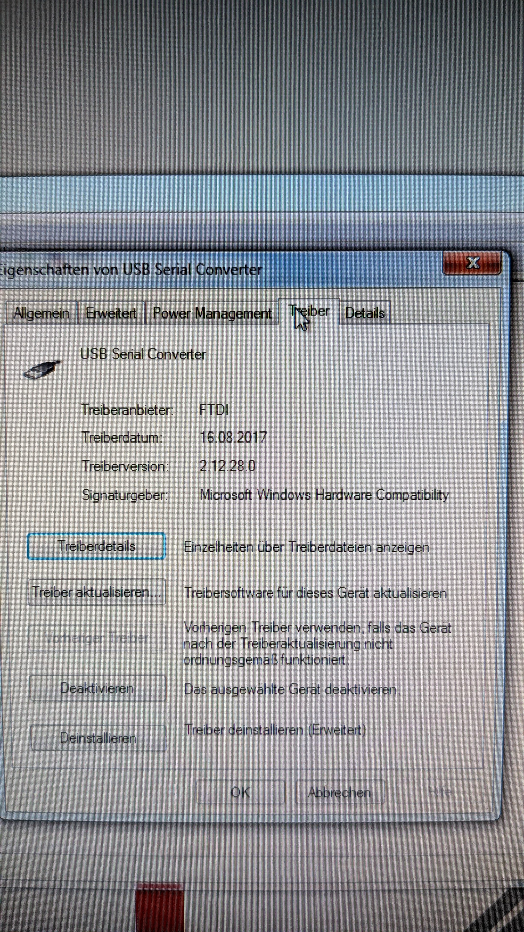

Als Treiber waren es jeweils die Windows eigenen als auch den CH341SER und die FTDI Treiber.
Also erstes hab ich das ganze einem meinem Lenovo Legion 5 Slim mit Windows 11 getestet, danach hab ich ein Dell Optiplex 7010 mit Windows 7 (32Bit) aufgesetzt weil ich mich an die alten BMW E46 Zeiten erinnert habe mit dem Programmiergerät und den USB auf Nullmodem Kabel auf OBD :D und dass damals auch ein Geschiss war :D

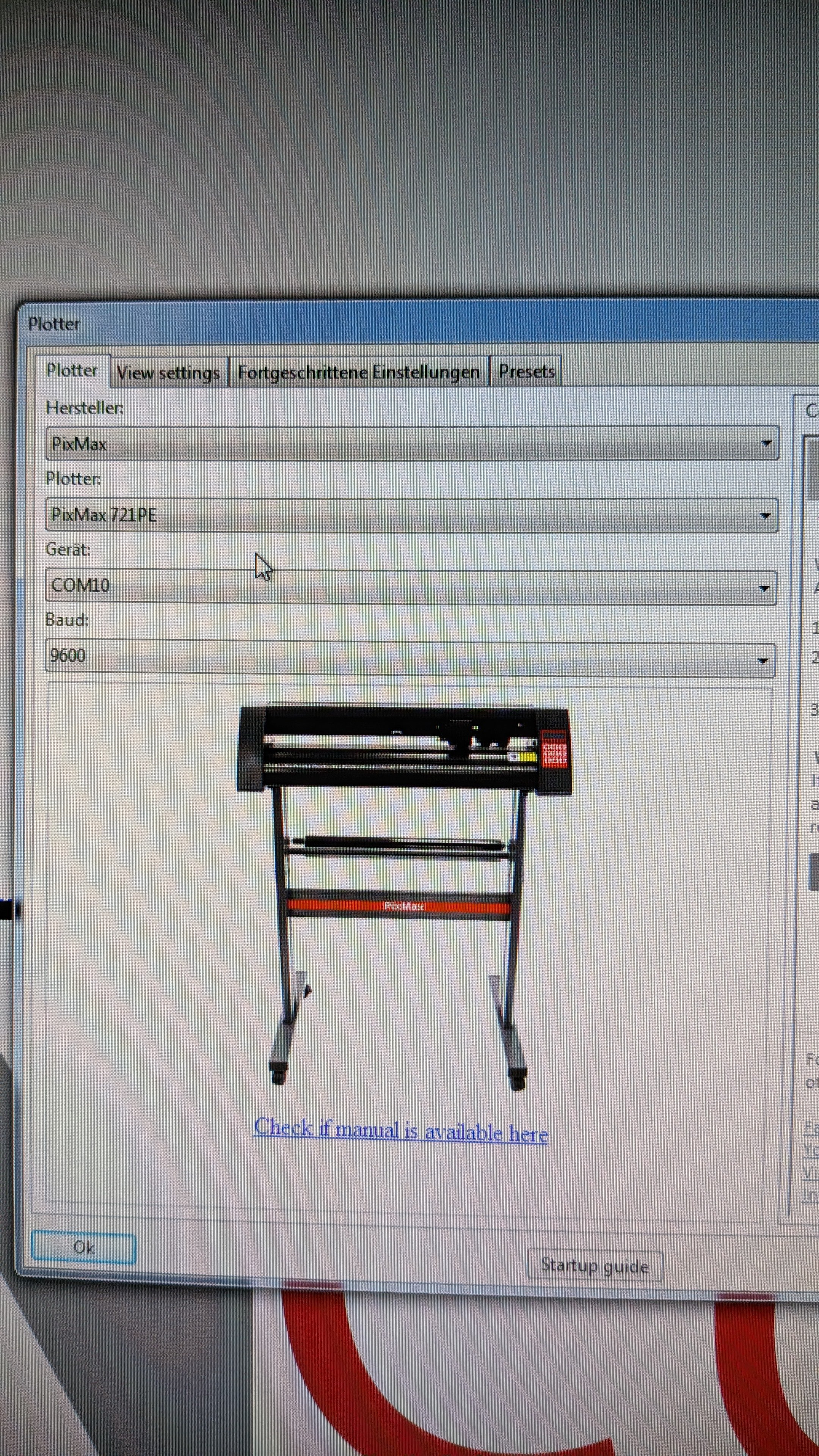

die Befehle kommen aus der Plottersoftware (SignCut), habe aber auch schon Easycut getestet.
In der Software wählt man dann den Comport und ebenfalls nochmal die Einstellungen wie Baudrate etc.
Da fängt mein Problem auch schon vom Verständnis an, was ist da führend?
Das aus dem Geträtemanager was ich angebe oder das in der Software wo ich es nochmal angeben kann, bisher hab ich immer beiden identisch konfiguriert beim Testen von verschiedenen Baudraten und Datenbits.
Der Plotter selbst lässt außer Baudraten und eSpeed Value (0-8) [was auch immer das ist?] nichts zu zum konfigurieren.

Und du kannst auch den Comport auswählen in der Software und die Verbindung testen, das schlägt dann fehl?
Reaktionen: Laie22
Ja den Comport hab ich bereits auf 5 gelegt, weil ich das mit 1&2 auch wage in Erinnerung hatte von damals.

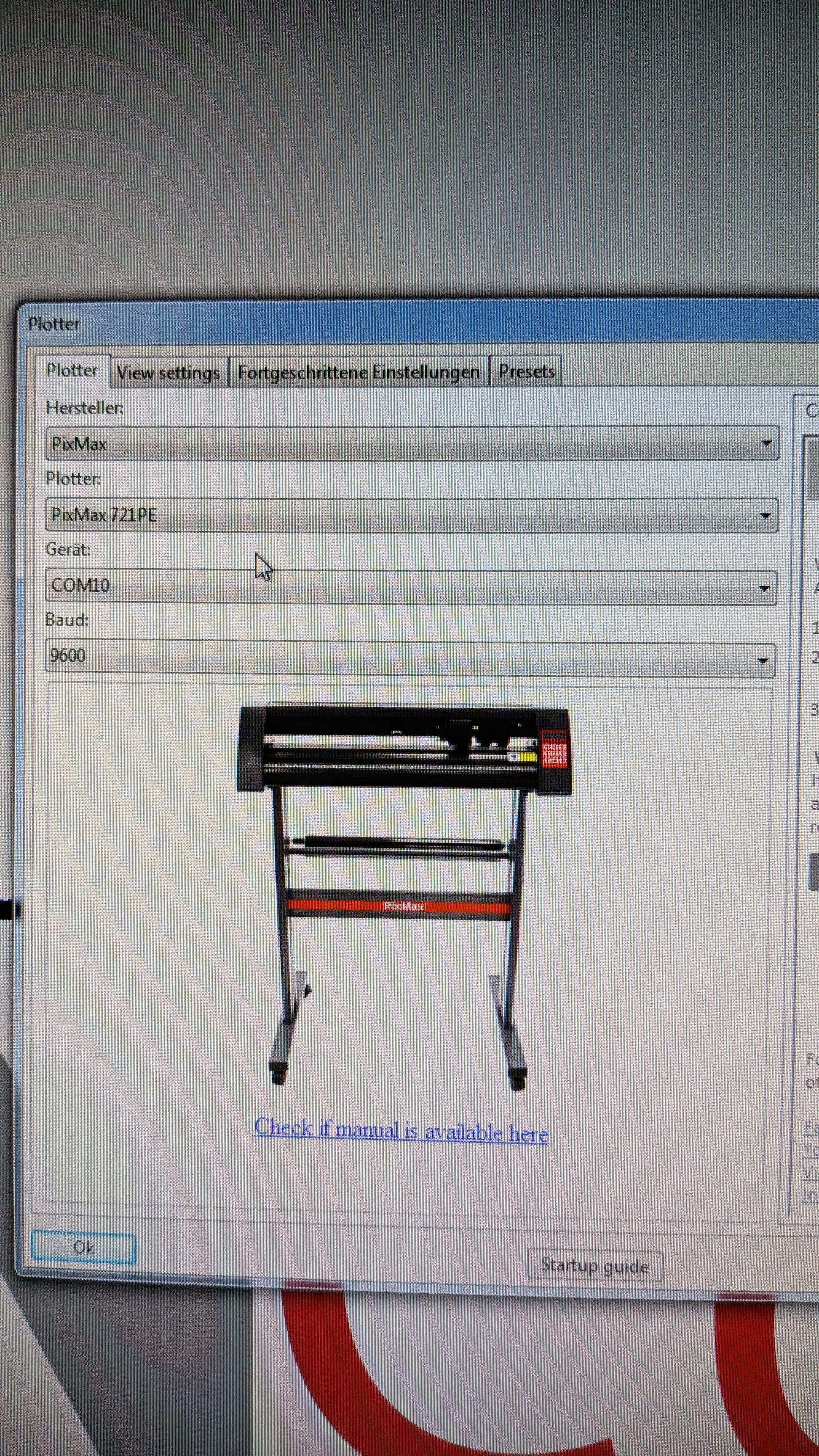

Korrekt, man wählt da nur den Comport + eben nochmal Baudraten (Baudraten etc wie im Gerätemanager) und dann Feuer frei auf Plottern drücken und dann passiert was oder eben nicht.

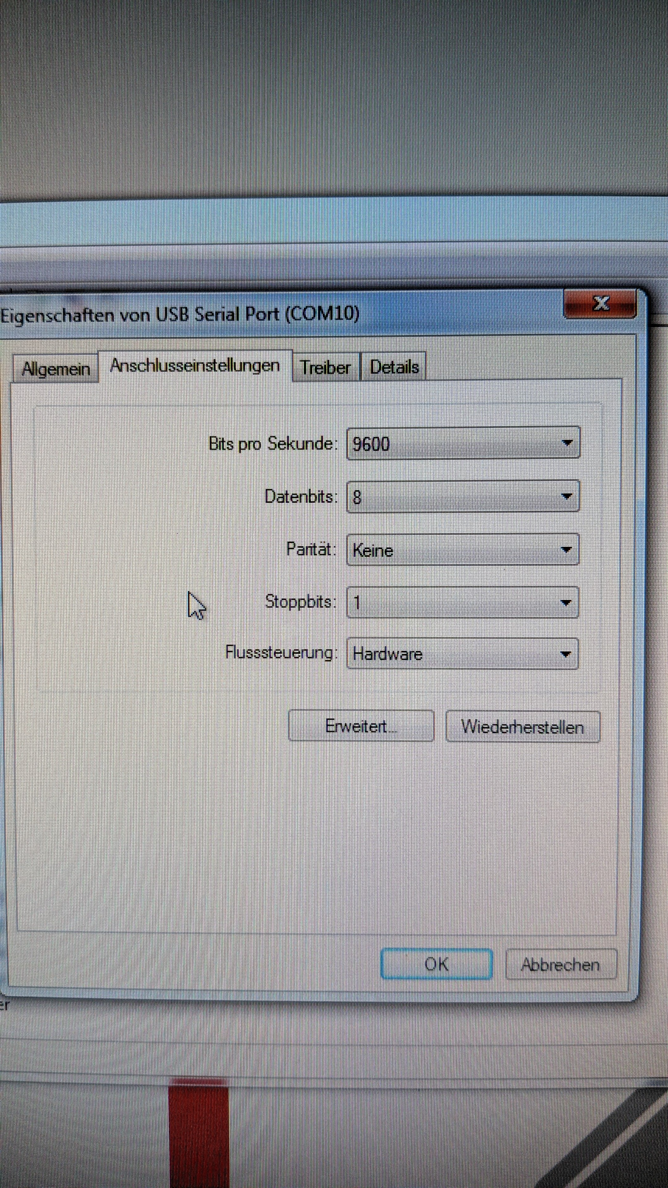

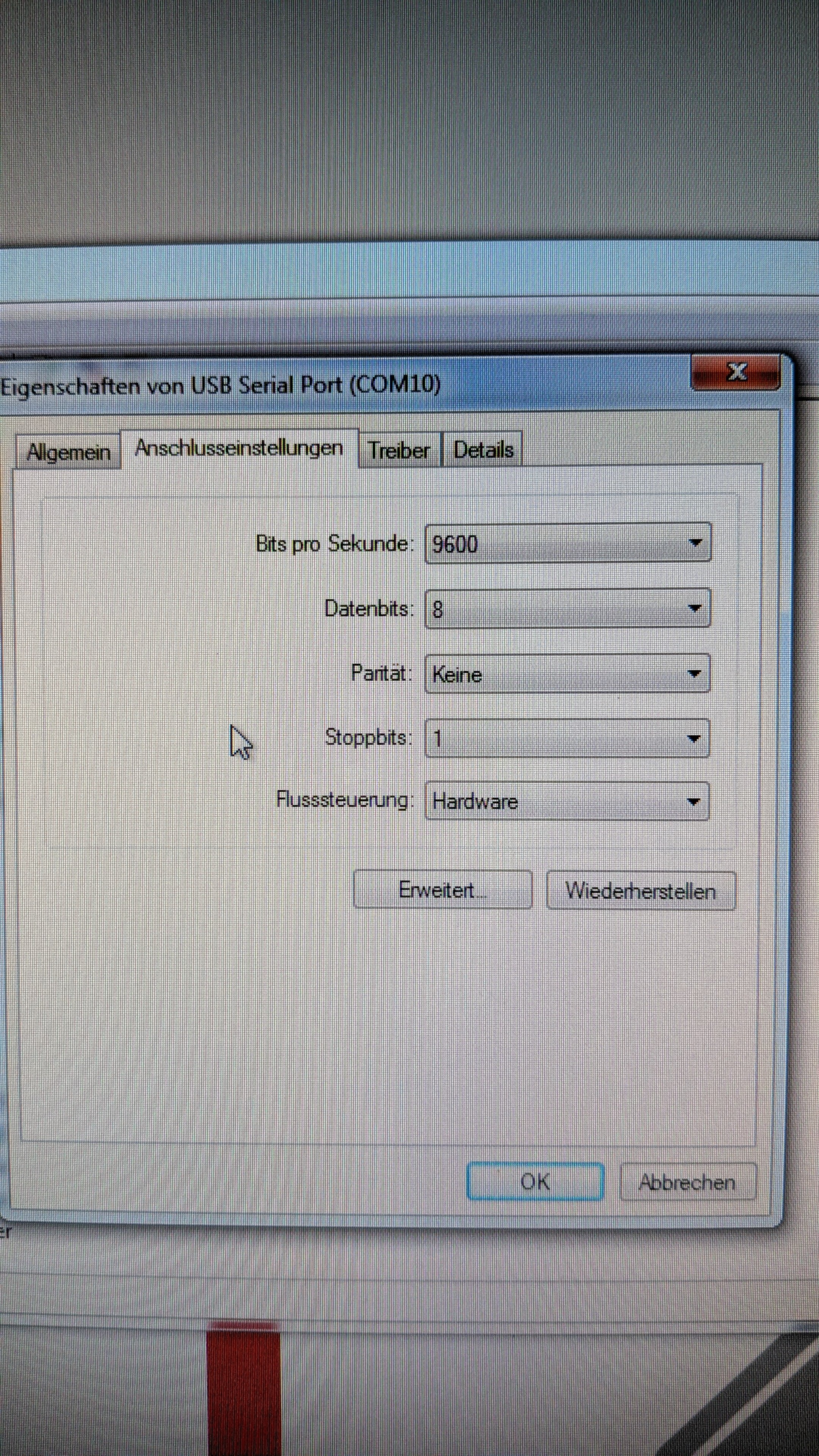

in der Regel läuft es mit 8n1 am besten und dann halt die baudrate was das gerät kann.
Hatte allerdings auch komische geräte die konnten nur 8n2
Ja 9600/8/n/1, haben auch alle Plotter die ich so in der Auswahl gesehen und getestet habe die auch baugleich aussahen.

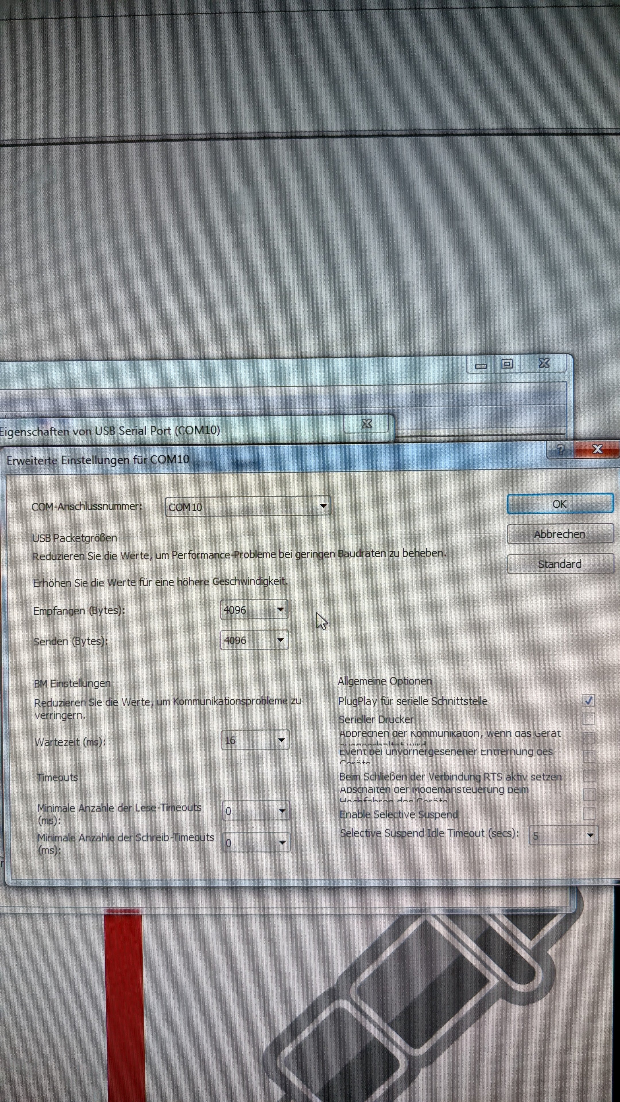

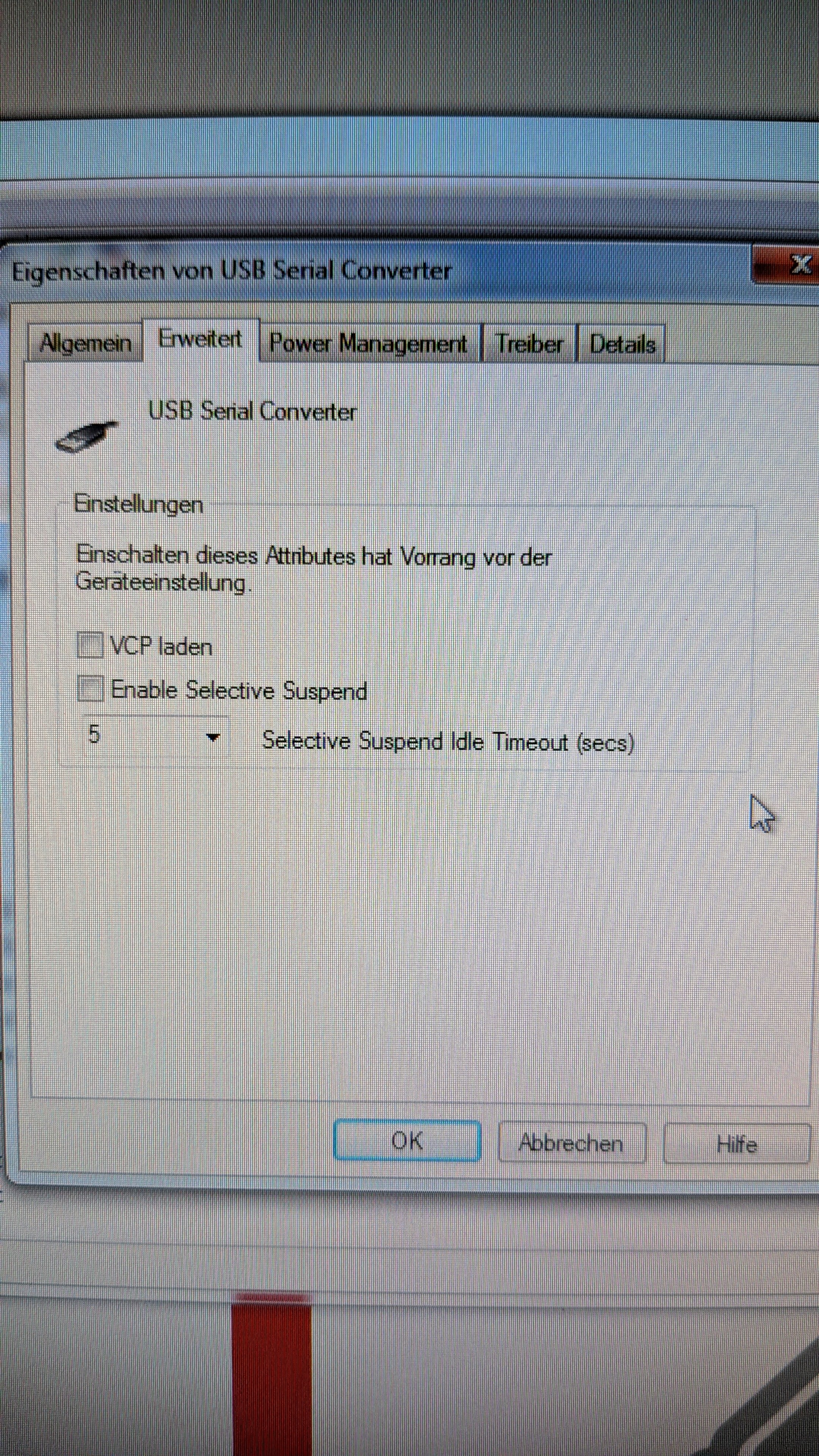

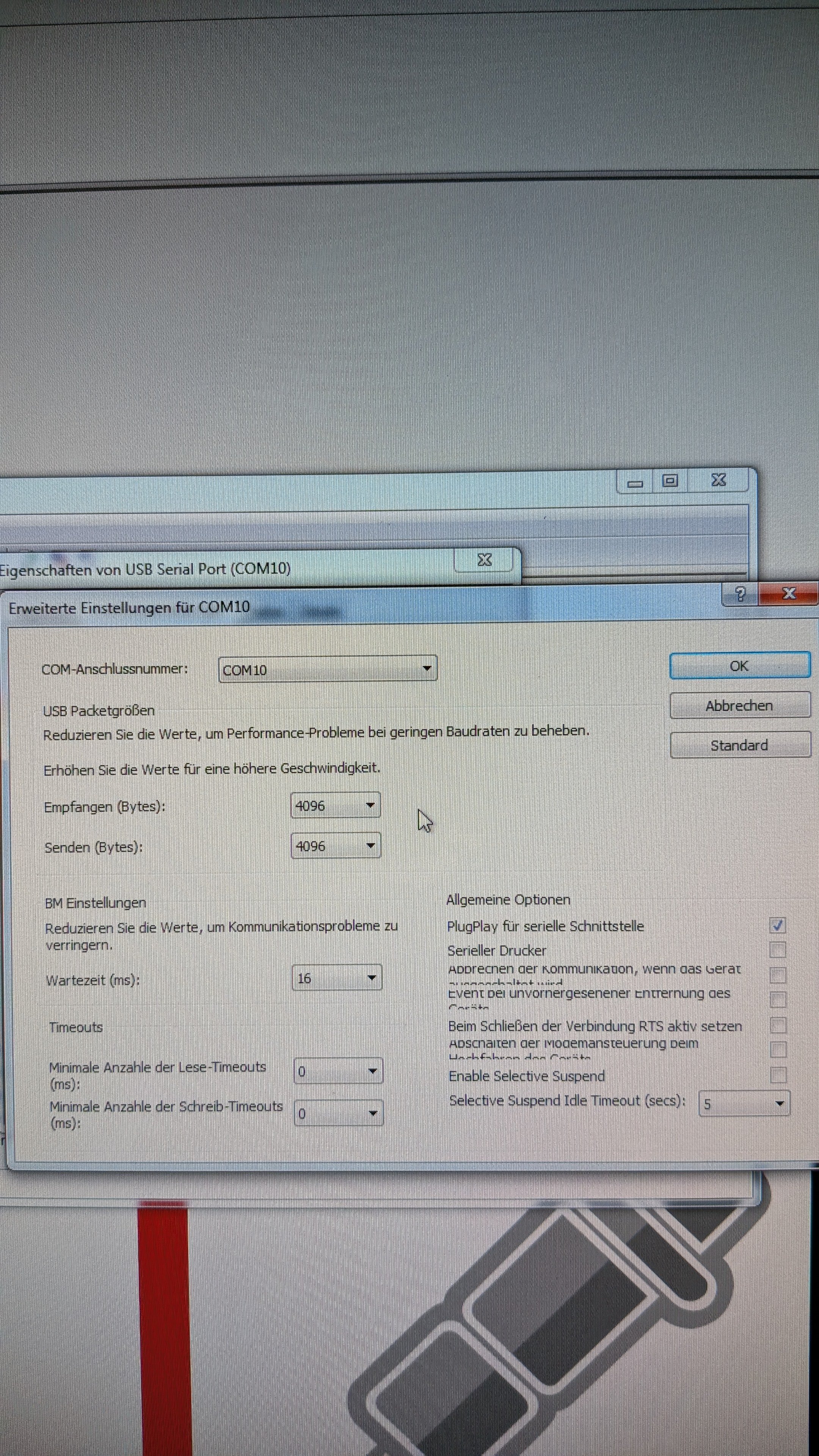

Sorry da der Win7 PC nicht am Netz hängt musste ich Fotos machen :D

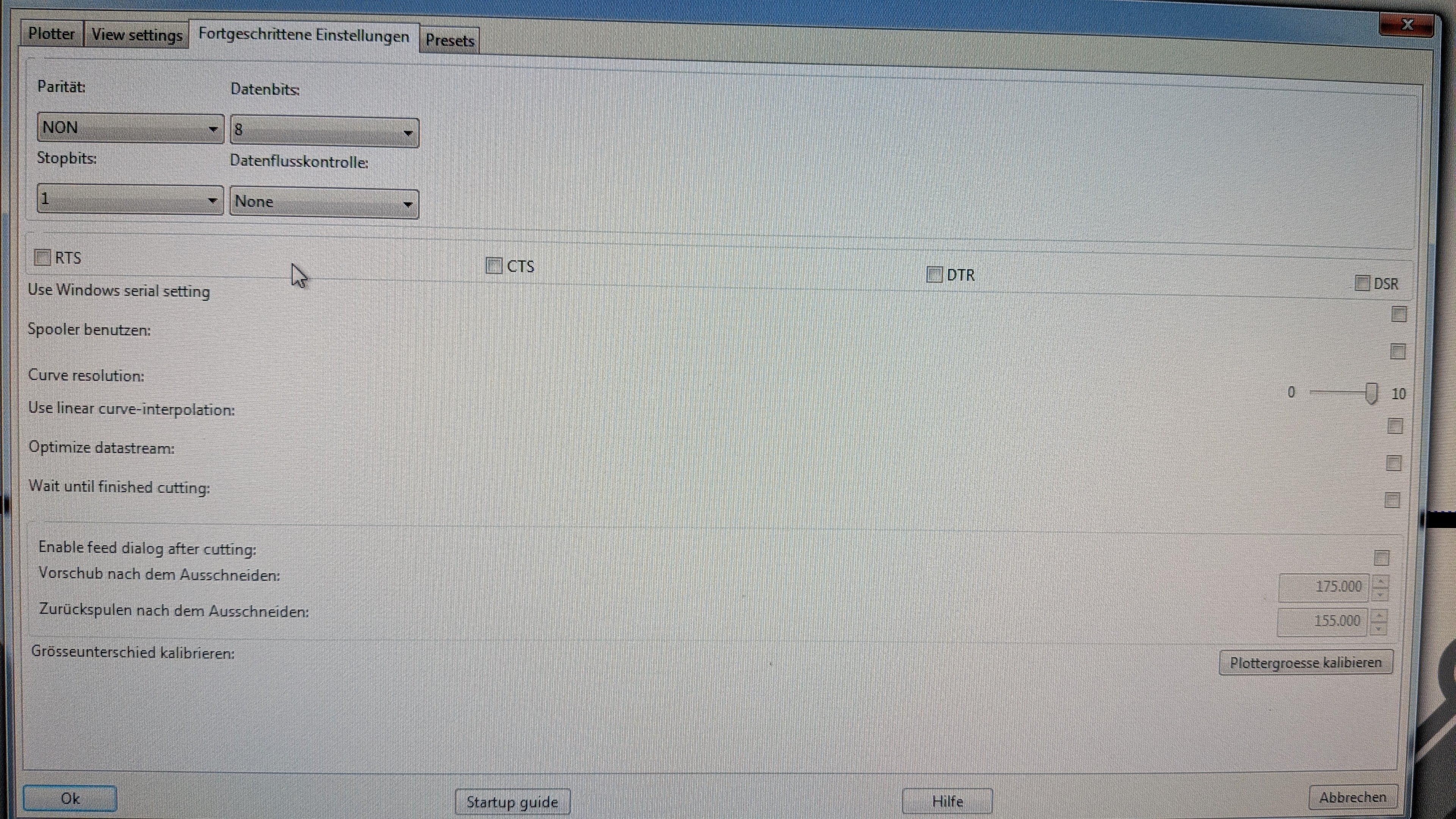

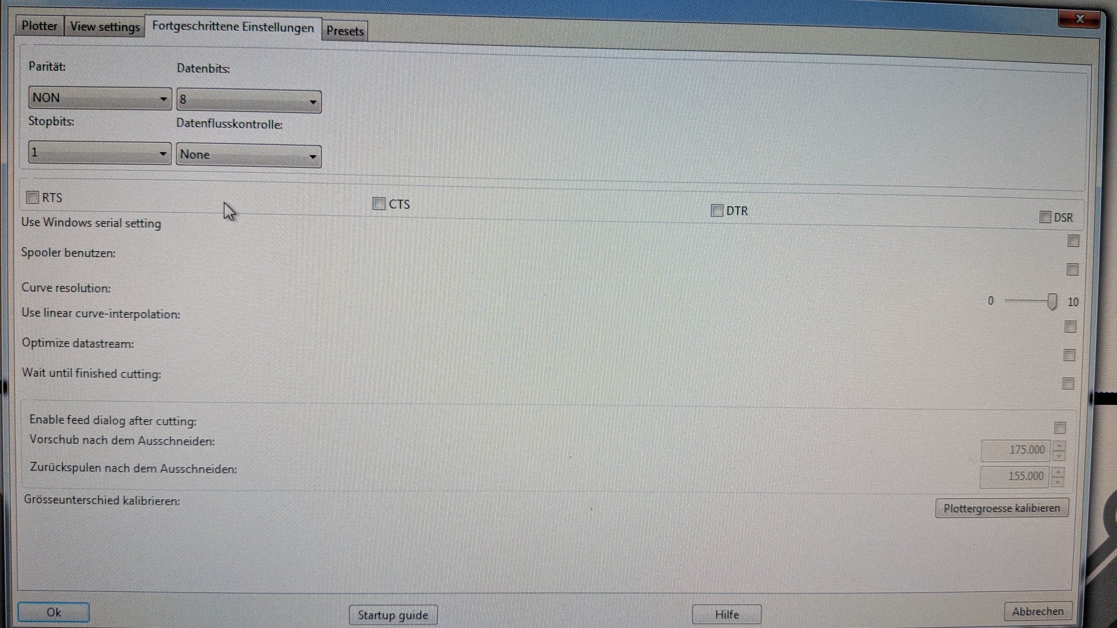

müste im plotter die flusskontrolle nicht ebenfalls auf hardware stehen?
evtl. "use windows serial setting" aktivieren.
So, 2 Stopbits gehen auch nicht.
Ja hab sowohl mit als auch ohne Hardware (und Software) Flusskontrolle getestet.
Ohne dauert es den Auftrag zu übertragen nur ein Paar Sekunden, mit geht's dann schon auf 15Minuten.
Use Windowssettings hab ich auch schon getestet.

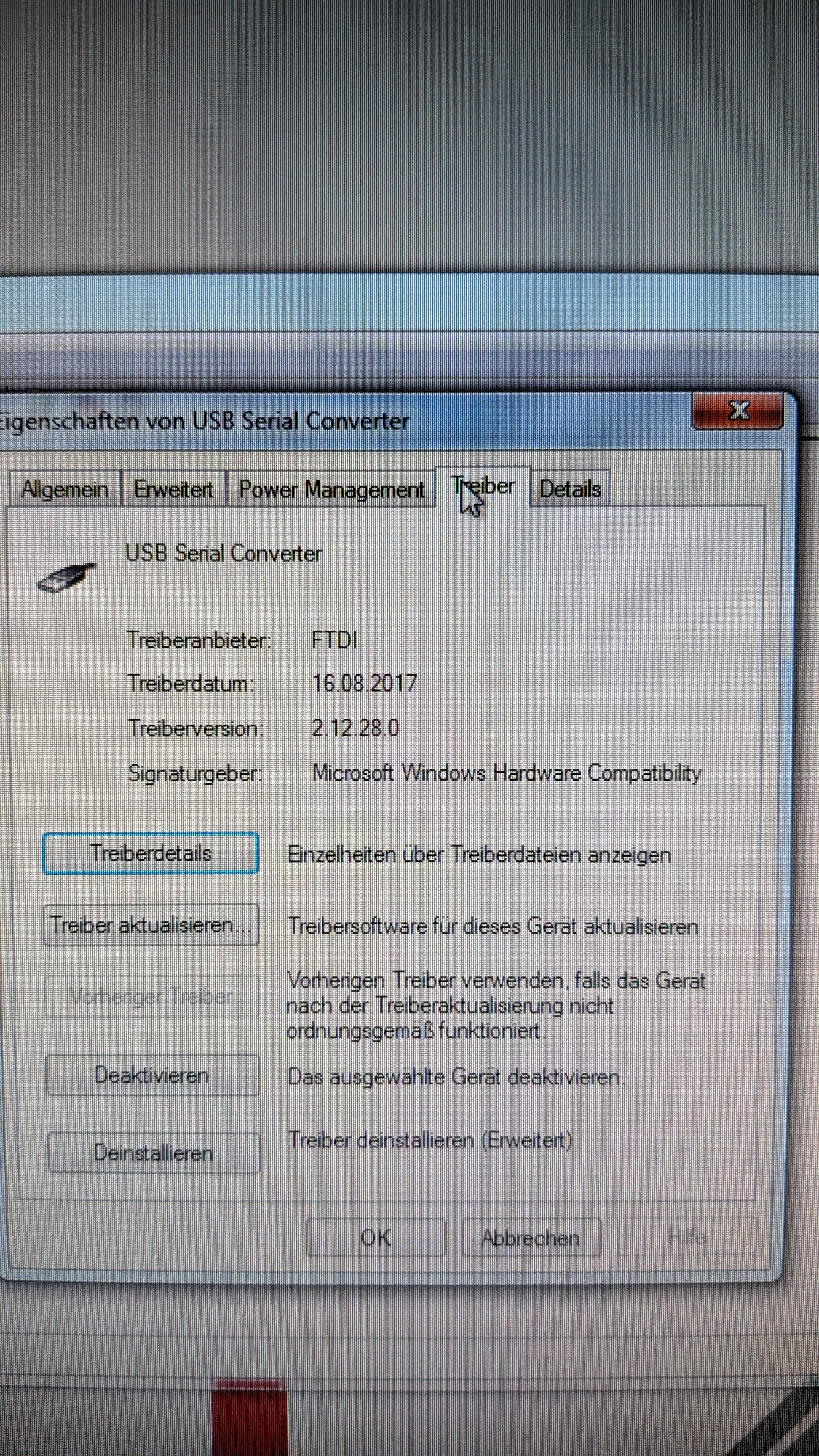

Guck mal nach was genau für Chips in dem Adapter stecken und google ob es damit Probleme mit dem Plotter gibt. Hatte mal das Erlebnis dass für Zwick Prüfmaschinen auch nur bestimmte Adapter mit bestimmten Chips darin funktionieren, ebenfalls von USB <-> RS232
Mit den Aten Teilen hatte ich bis jetzt die wenigsten probleme.
Hab da etliche Netbooks mit Aten Adaptern zur CNC-Maschienen überwachung im einsatz.

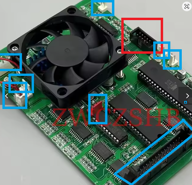

Kleines Update am Rande.
Alles geht, nun. ABER nun der Witz an der Sache:
Ich hab heute noch das Nullmodemkabel getestet und auch da ging nichts, stutzig hat mich die Tatsache gemacht, dass er, wenn ich den Hardwarehandschake einschalte zwar erstmal Verbindung aufbaut (ohne Fehlerrückmeldung) aber am Ende einfach nichts passiert und die Jobübertragung ins unermessliche steigt.
Hab dann mal das Motherboard ausbauen wollen, einfach so aus Interesse bevor er wegfliegt, und siehe da, da war ein Kabel Locker (das Serielle Flachbandkabel), der Witz an der Geschichte, das Teil hat eine eigene Kommunikationsplatine die auch separat mit Strom versorgt wird und daher gab es nie Fehler, da ich ja mit dem Bridgechip auf der Platine kommunizieren konnte, nur die eben zum Motherboard gings dann über das ebenfalls Serielle Flachbandkabel intern nicht weiter.
PS: das lockere Kabel, war das einzige auf dem kein Kilo Heißkleber war, kann man da jetzt ans Werk rantreten und auf Produktionsfehler pochen :D
rot der Übeltäter:
Reaktionen: Uzer1510
