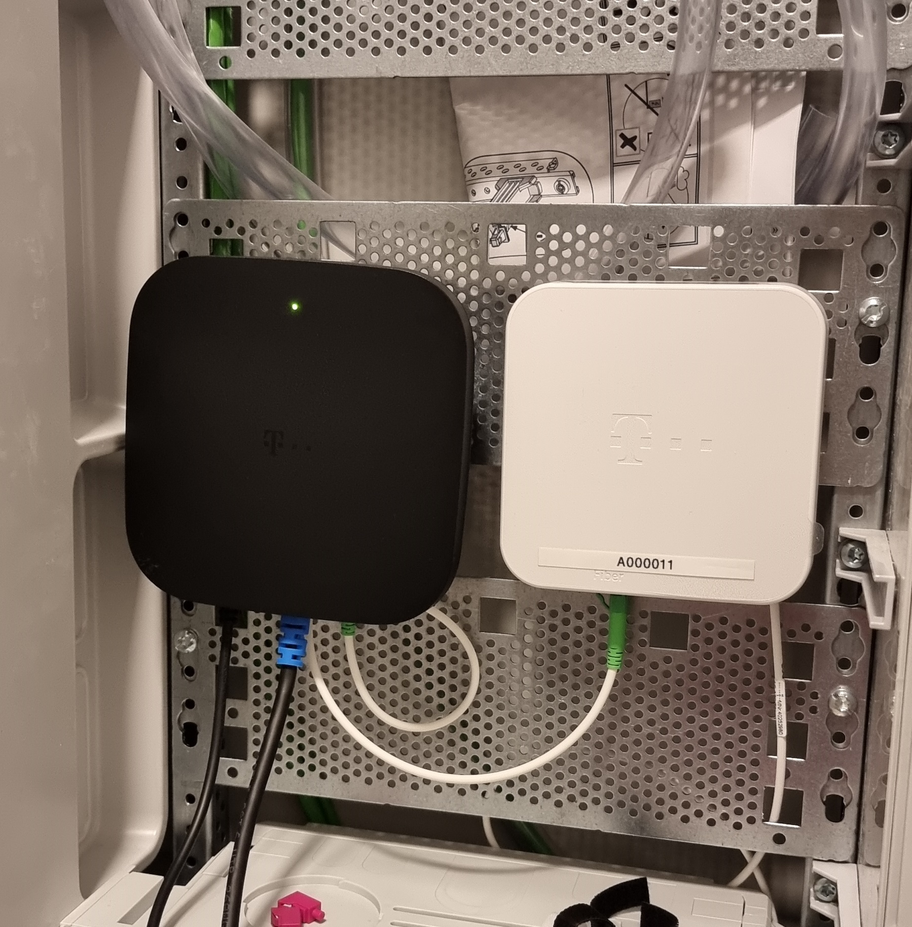

So Telekom-Techniker war da und hat alles Fertig gestellt. Mein Kumpel hat sich dazu entschlossen 2 Steckdosen, von seinem Elektriker, in der Zentrale anbringen zu lassen.
Es wurde ein Glasfaser-Modem 2 eingebaut:

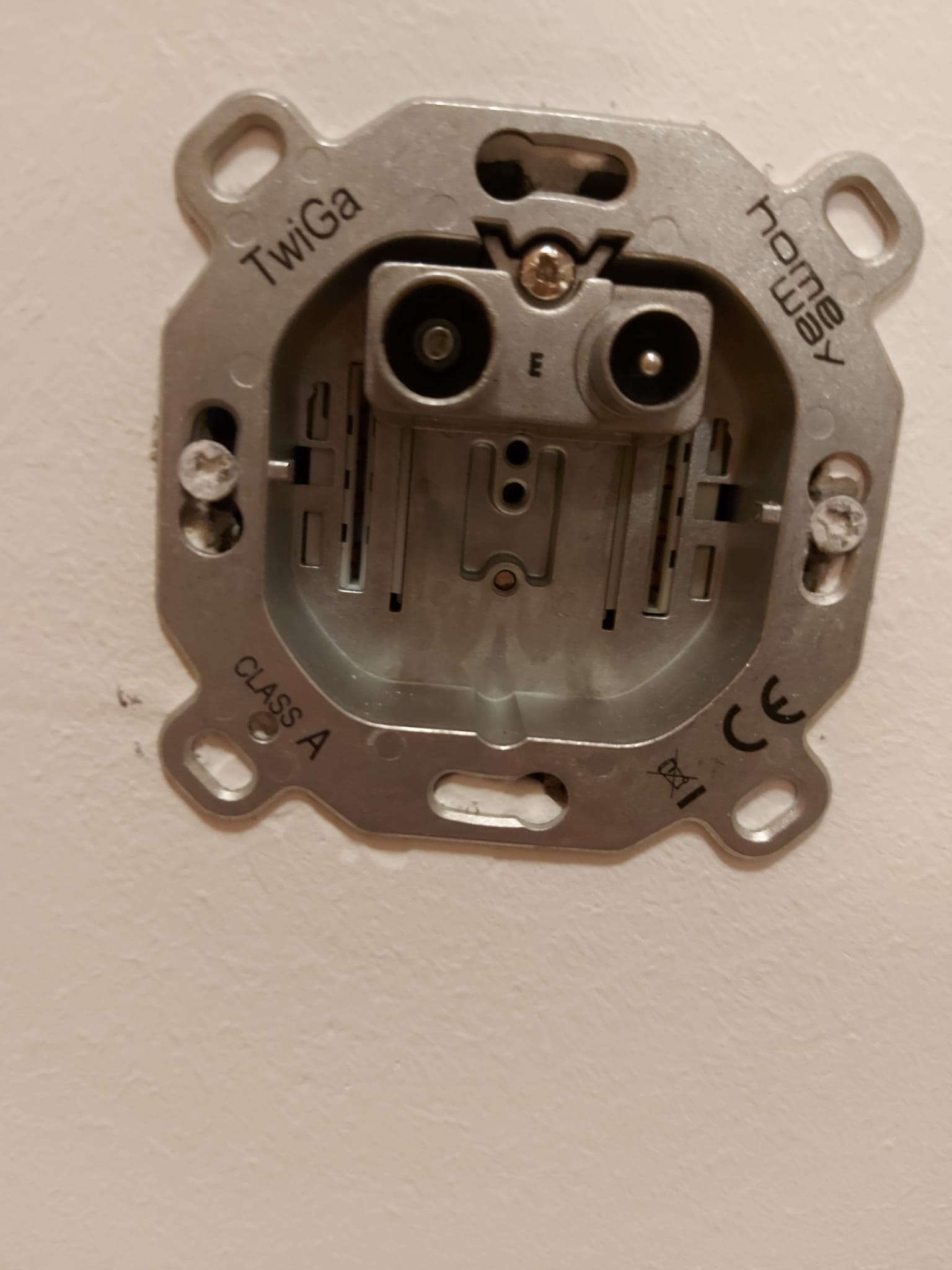

Ich habe noch die Dosen aufgeschraubt: Es sind EKT Lan/Lan Module verbaut, was mich etwas verwirrt hat. Die sind ja eigentlich für das Twiga und nicht für das Classic System. Hatten deswegen überlegt nochmal neue Leitung zu ziehen damit es Zukunftssicherer ist. Aber weis nicht ob sich der Aufwand lohnen würde
Als letztes würd ich gern noch wissen ob die Telekom Home Speed Wlan AP´s PoE fähg sind. Hab dazu keine Infos gefunden.
Richtig. Bitte Foto der aufgeschraubten Trägerdose posten.
