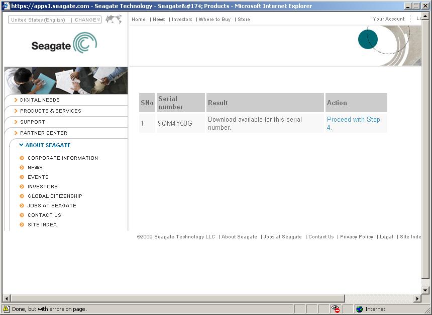

Im Anhang das Ergebnis nach drücken von "click here to use the serial numer check utility"
Nach Eingabe im nächsten Schirm der Seriennummer 9QM4Y50G
hast Du dein Gewinnlos :) erhalten (siehe Anhang)
