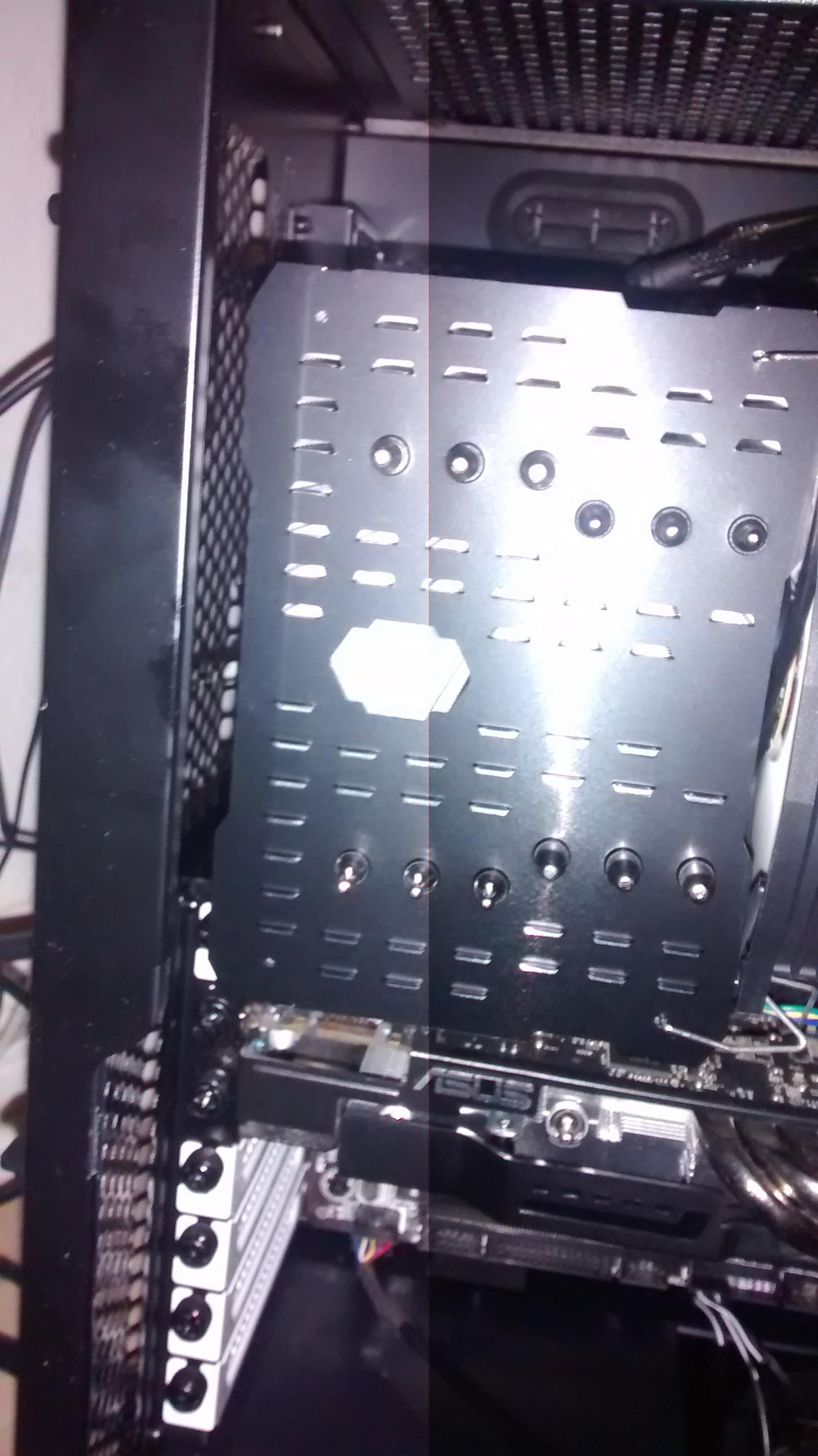

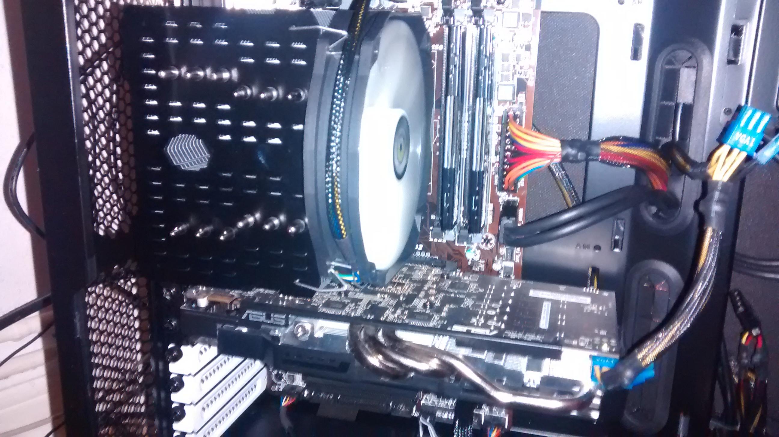

Ich habe gestern meine neu bestellen Sachen zusammen gebaut (Fractal Design Define R5 und Thermalright Macho HR-02 Rev. B) soweit alles ok.
Nur habe ich jetzt das Problem das mein Noctua Lüfter nicht mehr an den hinteren Slot passt, weil der Kühler zu breit ist. (Egal wie rum es passt nicht denn anders geschraubt kommt der Lüfter des Kühlers gg die ersten 3 Ram Slots. Deswegen muss er diese Position einnehmen)
Ich habe zwischen Gehäuse und Kühler ca. 1,8cm Platz und suche dafür einen 120-140mm Lüfter der möglichst leise sein sollte.
Habt ihr da gute zur Auswahl?
Oder gibt es nur die Scythe Slip Stream Slim 120mm bzw. die Cryorig XT140?

Mach mal nen Foto, verstehe es nur halb.
Lüfter vom Kühler ist hinten am Kühler montiert? Reicht das nicht?
Schnelles Bild mit dem Handy. Aber sollte zum Verständnis ja reichen ;)
Ansonsten würde ich evtl. doch den Lüfter umdrehen und die RAM-Slots somit verdecken (wenn die Speicher nicht zu hoch sind). Das habe ich bei meinem Kühler auch gemacht und im Normalfall gehe ich ja nicht jeden zweiten Tag an die RAM-Riegel und stecke diese um.
Somit hättest du aber mehr Platz nach hinten. Den CPU-Lüfter kannst du da sicher an der gleichen Stelle belassen - also so, dass er weiterhin nach hinten bläst.

Problem ist nur, dass der Thermalright Lüfter gegen die Ram-Slots kommt und es somit nicht funktioniert. Lüfter geht bisschen tiefer als der Kühler an sich. Meine Ram-Riegel sind Adata XPGs also keine hohen aber passt leider nicht -.-

Warum setzt Du keinen Gehäuselüfter ein? Nach dem Bild zu urteilen hast Du dann mehr Platz bzw. der Lüfter könnte tiefer sein. Der Kühler inkl. dem zweiten Lüfter ragt ja nicht über die I/O Blende und geht auch nach unten scheinbar tiefer wie die Aussparung für Gehäuselüfter. Der leichte Versatz zum Kühler wird da wohl auch keinen wirklichen Unterschied mehr machen, zumal ich solche "Tunnel" vom Lüfter zur Lochung, welche nur aus dem Lüfter bestehen eh recht kritisch sehe. Ich habe da lieber 1-2 cm Platz zwischen Kühlerlüfter und Gehäusewand/-Perforierung (oder Gehäuselüfter und Kühlerrippen), aber da könnte man sicher Ströhmungsexperimente durchführen bzw. ein Experte könnte da besser argumentieren/drauf eingehen :) ... .
flipp
Ja das sieht leider nur so aus. Hab da ca 2cm Platz und die Lüfter die ich liegen hab, habe alle 2,5 cm... Dachte auch das klappt aber leider nein.
