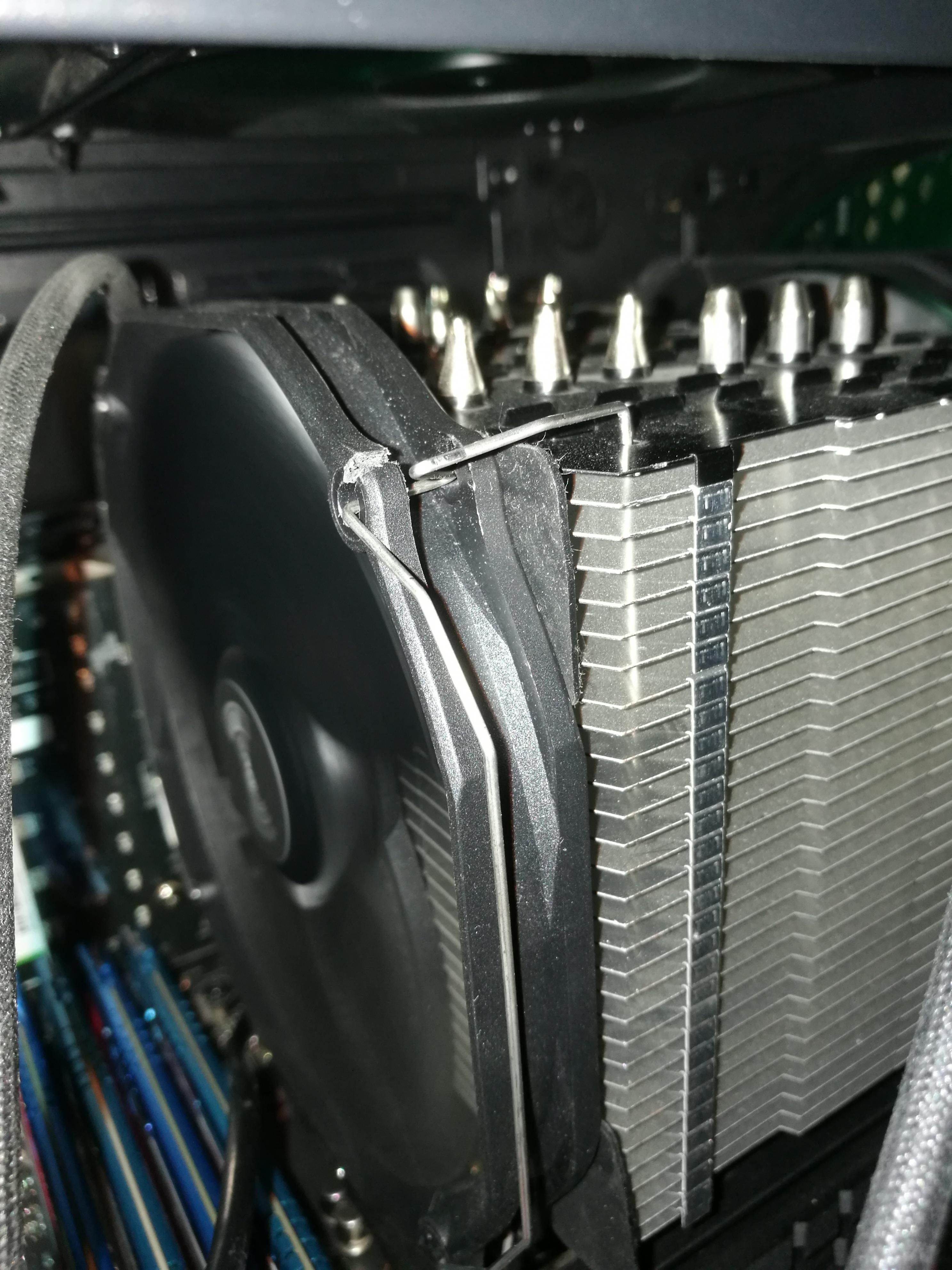

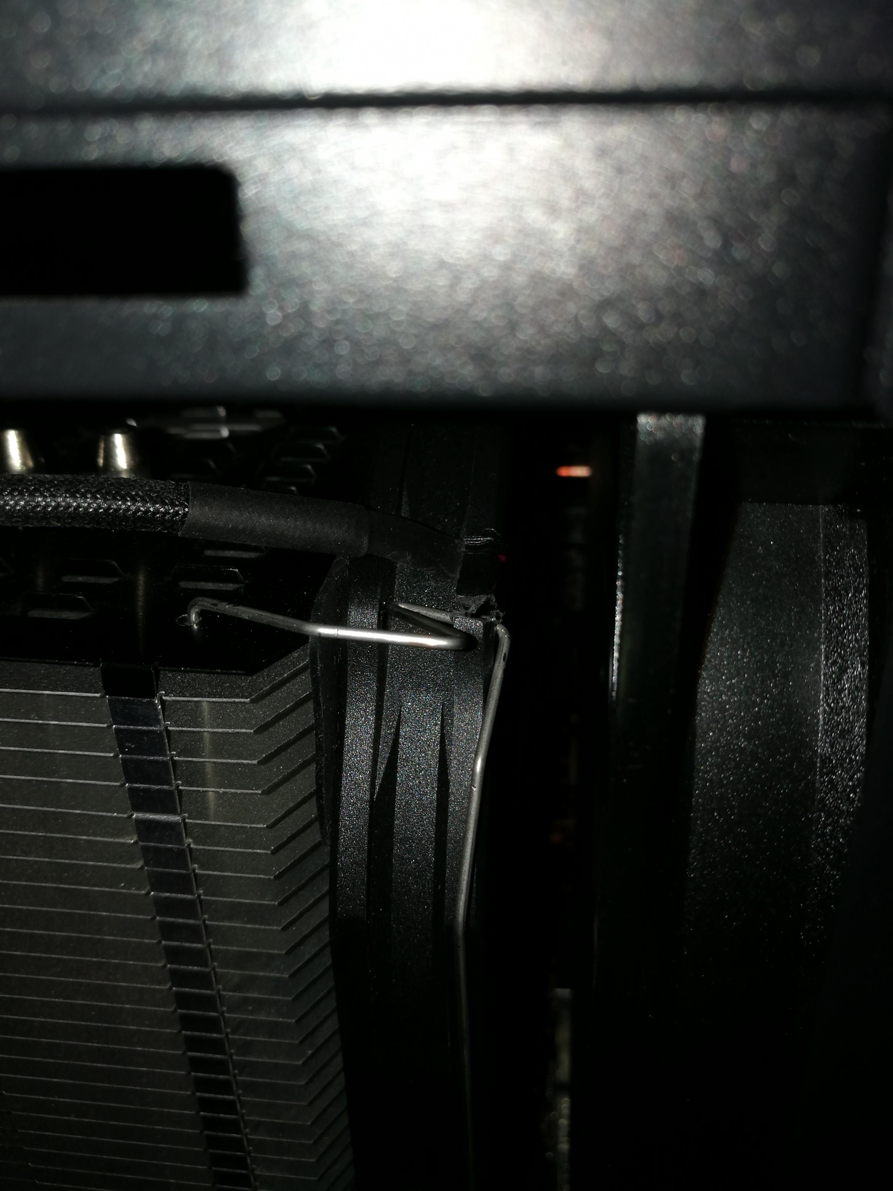

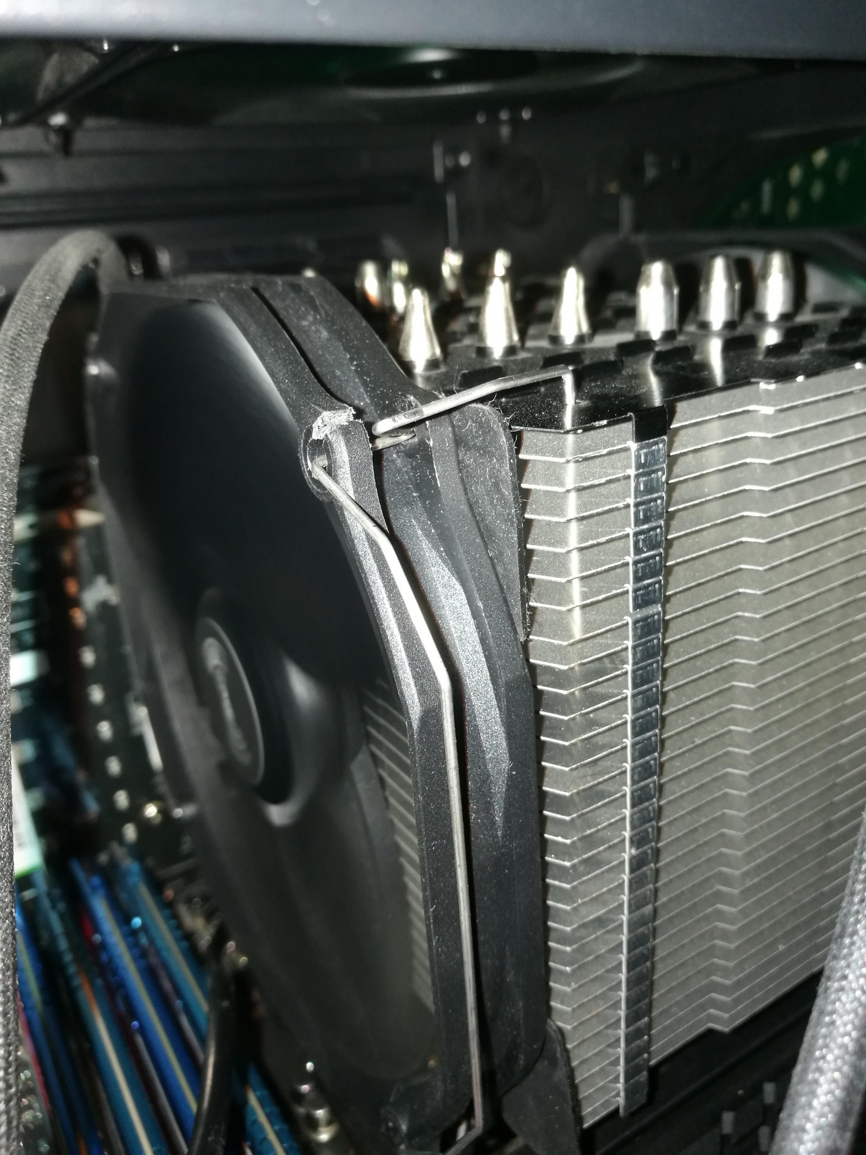

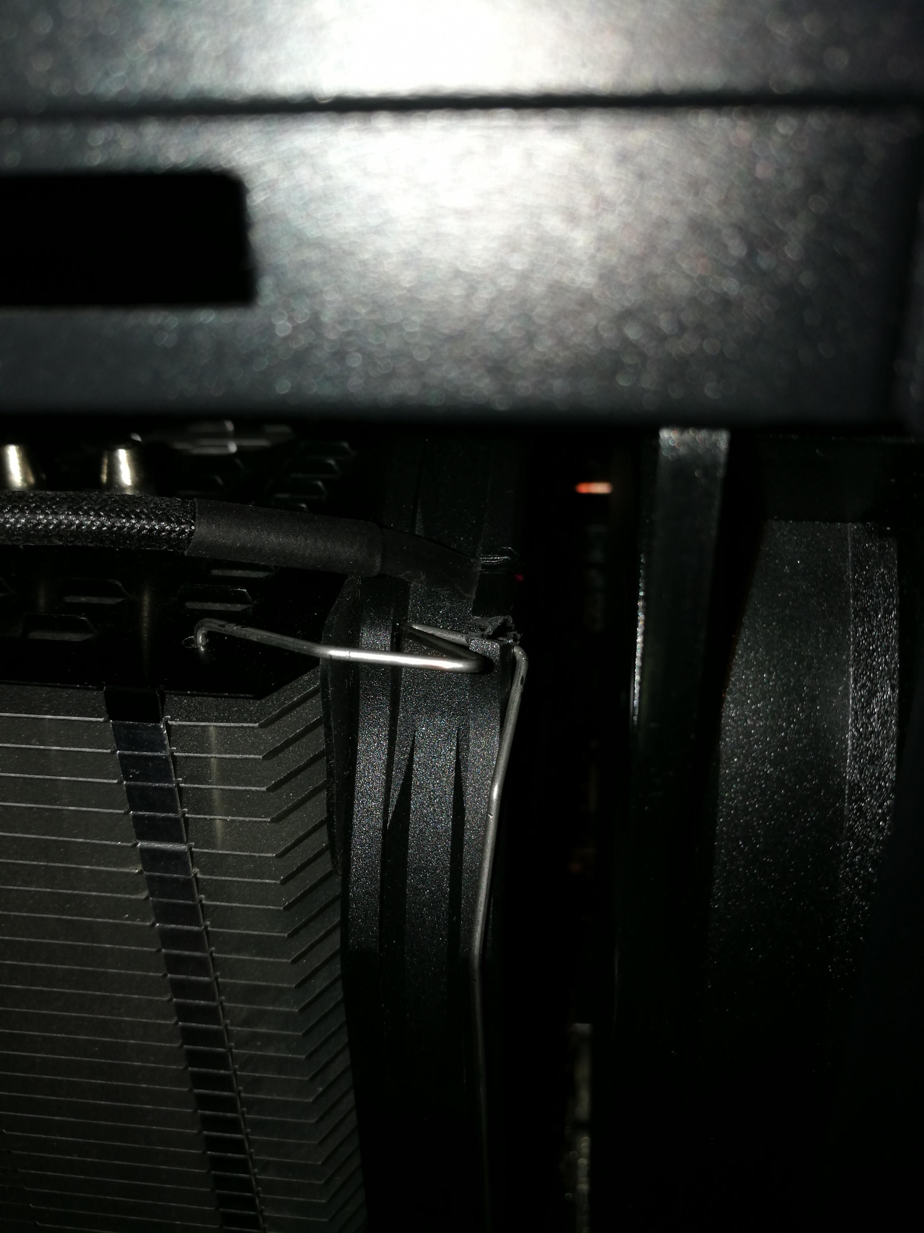

hab auf meinem macho 2x Prolimatech Ultra Sleek Vortex 14
ist zwar etwas fuddelarbeit aber die passen drauf
fuddelarbeit im sinne von:
bei den lüftern an allen 4 ecken jeweils eine kerbe reinsägen oder raspeln (beachte das bei den lüftern 1x vorderseite 1x rückseite gemacht werden - blasend/saugend)
und die lüfterhalter etwas verbiegen
vorne
hinten
