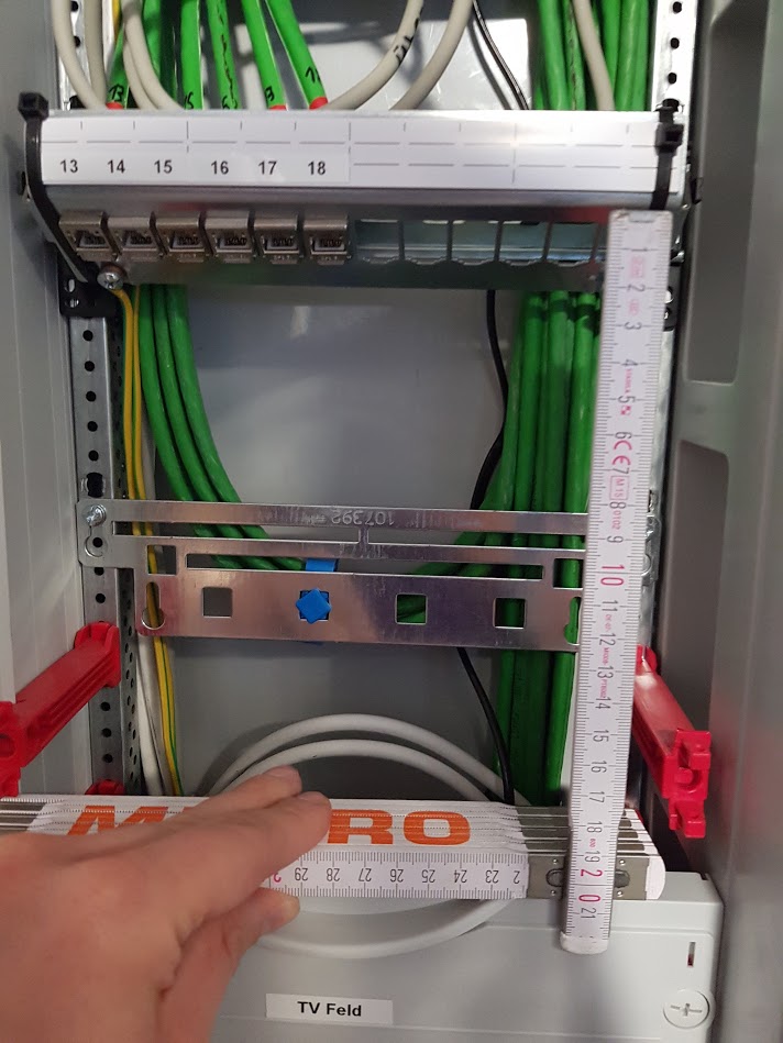

Hallo Zusammen,
gestern sind wir endlich in unser Eigenheim eingezogen, die Netzwerk Hutschienen befinden sich in einem etwas beengten Sicherungskasten, wir haben ca. einen Platz von 20x20x8cm (BxHxT --> siehe auch Bild im Anhang --> rein theoretisch könnte ich die nach oben hin noch ein paar cm gewinnen). Wir haben ca. 9 doppelte Lansteckdosen (also 18 Ports) im Haus verteilt, diese sollten nach Möglichkeit alle abgedeckt sein (da scheinbar 16 Ports aber die gängige Größe bei Switches ist, könnte ich mich auch damit abfinden zwei Ports nicht zu versorgen). Das Internet selbst würde ich über eine Fritzbox mit einer der Hutschienen zuführen und dann über den Switch verteilen (das funktioniert oder?). Gibt es hier andere Möglichkeit (habe auch schon an mehrere sehr kleine (3x5er oder 2x8er) gedach)??
Ich hoffe das ist alles was Ihr an Informationen benötigt.
Vielen Dank vorab für die Unterstützung.
Viele Grüße
Lia

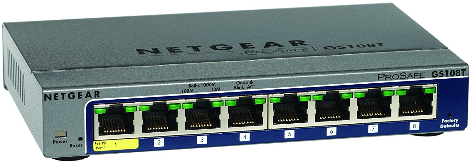

Danke für die Tipps bis jetzt. Was haltet ihr von diesem Gerät: https://www.netgear.de/home/product...hes/GS808E.aspx#tab-technischespezifikationen
Müsste natürlich 2 kaufen und hintereinander packen (ich bin bereit 2 ports lahm zu legen, da mein Router 4 ports liefert und dort auch Geräte stehen die ich direkt verbinden kann). Aber die Spezifikationen passen gut zu mir (4k Streaming, gaming) oder ist das einfach nur eine gut verpackte Werbung und die anderen können das auch? Habe den hier gefunden: http://www.netgear.at/business/prod...d/GS116Ev2.aspx#tab-technischespezifikationen (Netgear GS116Ev2)
Hier wird natürlich nicht von 4k Streaming und gaming gesprochen (Business Ausrichtung) aber die Leistungsfähigkeit müsste nach meinem Verständnis doch reichen oder? Ich müsste versuchen ca. 8 cm Platz zu gewinnen, das bekomme ich "vielleicht" hin.
Edit: habe noch weiter geforscht, der würde fast perfekt passen was die Maße angeht aber ich bin mir bezüglich der Features und Qualität von zyxel nicht sicher: https://www.zyxel.com/de/de/products_services/8-10-16-24-48-port-GbE-Smart-Managed-Switch-GS1900-Series/Features
Was denkt ihr?

Leider stellt sich das ganze mit dem "Platz schaffen im Stromverteilerkasten" etwas schwieriger da als zunächst vermutet. Ich hatte aber eben eine Idee, ich bin mir nur nicht sicher ob diese funktioniert und wie dies so Leistungsverlustfrei wie möglich abläuft, habe ja auch nur eine Steckdose frei im Verteilerkasten:
Ausgangssituation: 9 Doppel Ethernet Dosen im Haus, also 18 Ports! Nur wenig Platz (ca.BxTxH) 210x200x80 mm) bei den Netzwerkhutschienen und eine Steckdose die Strom liefert. Der Router muss an einen der Ports, da im Verteilerkasten kein Platz dafür ist, allerdings sind am Router 3 weitere LAN Dosen die von dort aus gut genutzt werden können.

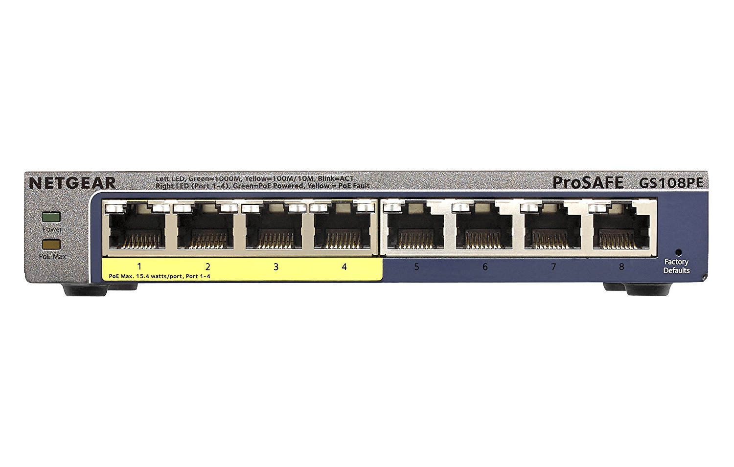

Switch 1 (Basis): Netgear GS108PEv3 mit PoE, Abmessungen (B x T x H): 158 x 101 x 29 mm
Port 1-2 (PoE) = Switch 2 und 3
Port 3-7 die wichtigsten Ports im Haus (Netto 5 von 17 nutzbaren Dosen (18 mit Router))
Port 8 Router/Internetzugang
8 Ports bieten 2000 Mbit/s dedizierte, unterbrechungsfreie Bandbreite pro Port
Gigabit-Geschwindigkeit mit QoS, VLAN und Netzwerküberwachung
VLAN-Unterstützung zur Segmentierung des Datenverkehrs
Quality of Service (QoS) zur Datenverkehrs-Priorisierung
Automatische Vermeidung für Denial-of-Service (DoS)
Behebung von Verbindungsproblemen per Kabeltest
Vermeidung von Schleifen und Broadcast-Sturmkontrolle
IGMP Snooping für Multicast-Optimierung
Rate Limiting für bessere Bandbreitenverteilung
Portspiegelung zur Netzwerküberwachung
Jumbo Frame-Unterstützung bis zu einer Paketgröße von 9 KB
Switch 2: GS108T v2 mit PoE-PD Abmessungen (B x T x H): 158 x 105 x 27 Millimeter
Port 1 (PoE-PD) = Switch 1 als Strom und Datenversorgung
Port 2-8 Ports im Haus (7 Dosen im Haus)
Acht Ports bieten 2000 Mbit/s dedizierte, unterbrechungsfreie Bandbreite pro Port
Verwaltung über webbasierte Benutzeroberfläche oder Smart Control Center Software
802.1 P und Layer 3-basierter (DSCP) QoS (Quality of Service) zur Traffic-Priorisierung
Automatische Vermeidung von Denial-of-Service (DoS)
802.1x-Authentifizierung mit Gast-VLAN, MAC und IP-basierter ACL-Filterung
Jumbo-Frame-Support
Link-Aggregation
Switch 3: GS108T v2 mit PoE-PD (identisches Gerät wie Switch 2), Abmessungen (B x T x H): 158 x 105 x 27 Millimeter
Port 1 (PoE-PD)= Switch 1 als Strom und Datenversorgung
Port 2-8 Ports im Haus (6 Dosen im Haus, 1 Port bleibt ungenutzt)
