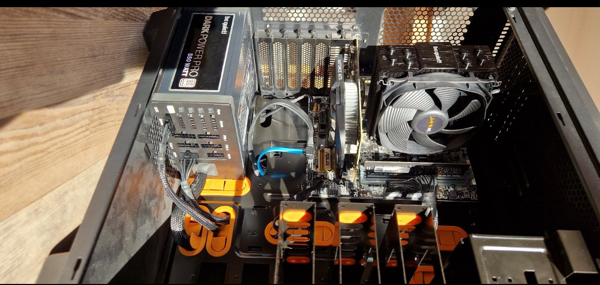

Ich habe das Problem daß mein PC nicht mehr hochfährt. Fehler „SATA6G_1: Intenso SSD SATA III“ „Please Backup your Data and replace your hatd disk drive“. Egal was ich gemacht habe, es fährt nicht hoch. Ich wollte ein Backup machen und dann eine neue Festplatte verbauen. Kann nicht mal Backup machen. Hilfe bitte…

So wie es aussieht brauchst du ohnehin einen neuen Datenträger.
Den kann man sich erst mal besorgen und dort dein OS neu drauf installieren. Danach kann man sich Gedanken machen, wie und ob Daten auf der alten Platte noch zu retten sind.
Dafür brauchen wir jetzt aber ein paar Informationen über deinen PC.
Hersteller? Ausstattung? Komponenten?
Und bitte keine Startversuche mehr. Im Zweifelsfall gehen jedes mal noch mehr Daten kaputt.

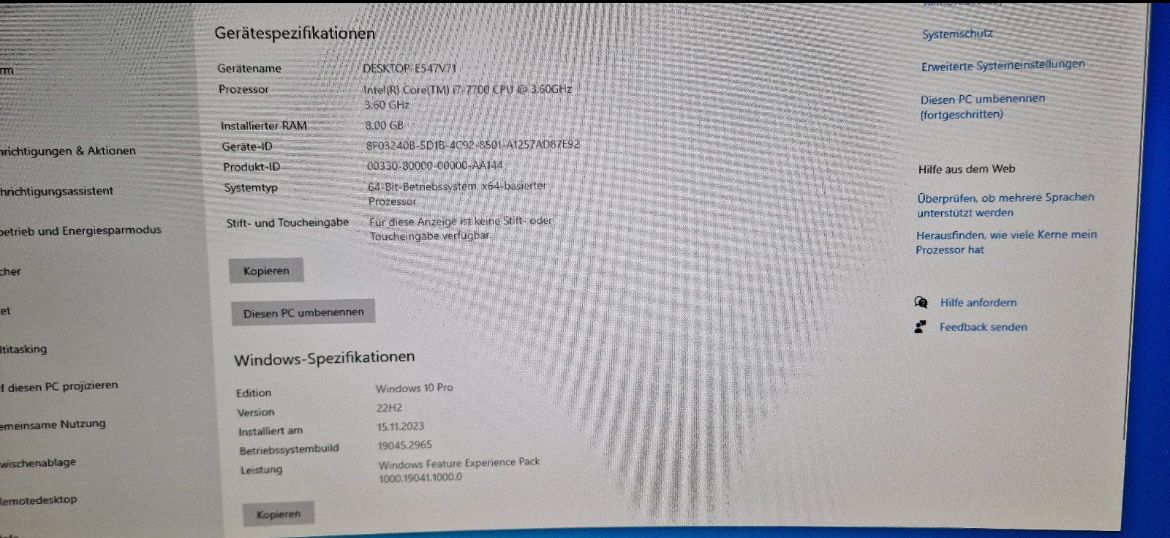

Ich habe nur die eine Festplatte verbaut. Die Daten sind nicht wichtig. Die habe ich auf der externen Festplatte drauf. Mein Problem ist, daß ich den PC vor 6 Wochen gebraucht gekauft habe und das ProductKey fur Windows 10 mir der Verkäufer nicht gegeben hat. Ich werde eine neue Festplatte einbauen lassen und danach Windows installieren. Wie komme ich den ProductKey für Windows her. Den Verkäufer erreiche ich nicht mehrmadmax2010 schrieb:hast du nur die SSD oder mehr festplatten?

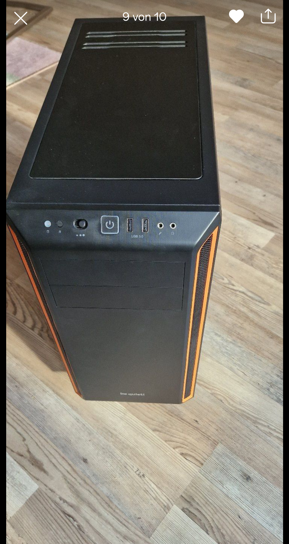

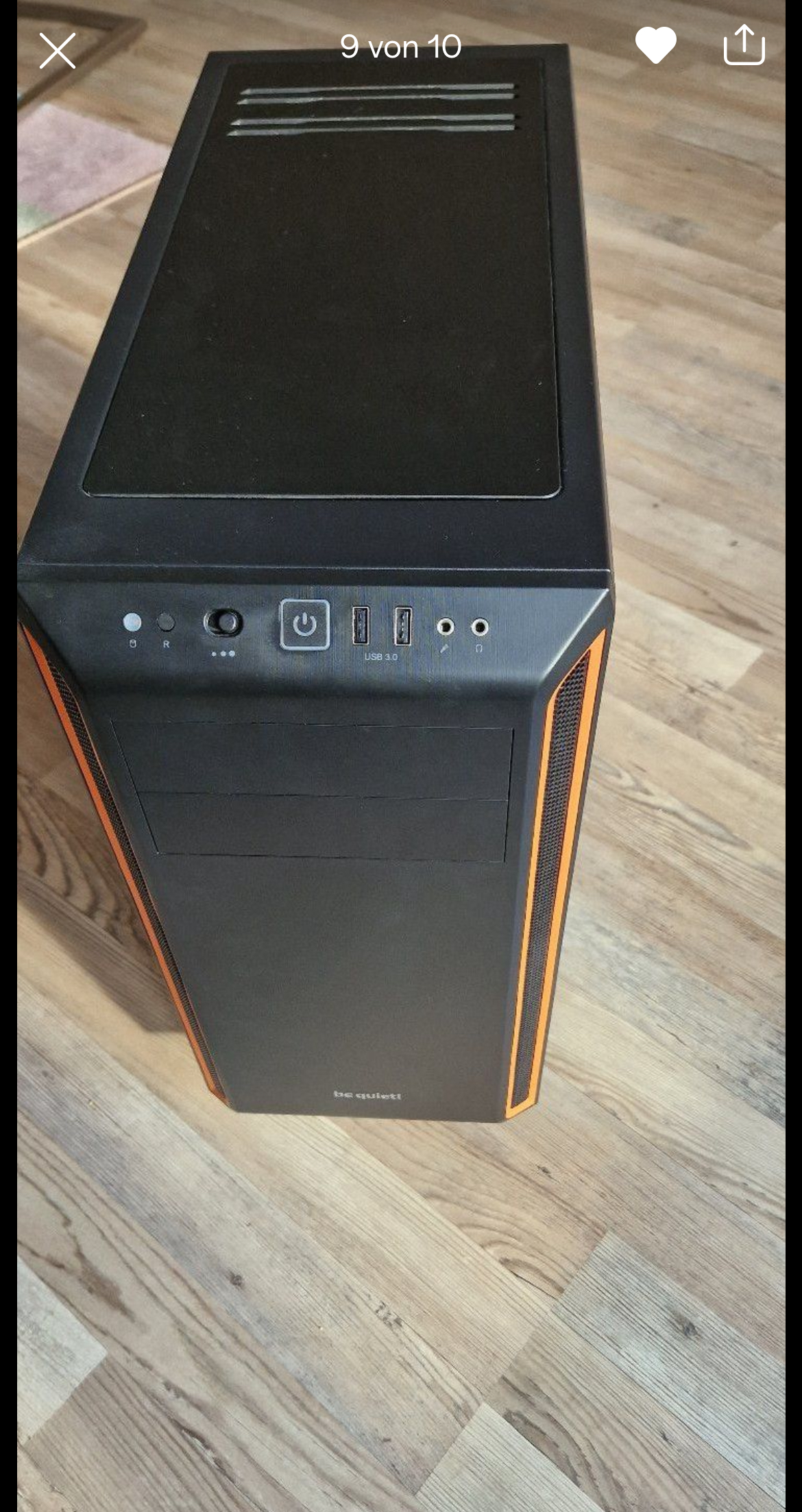

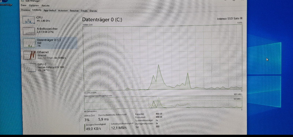

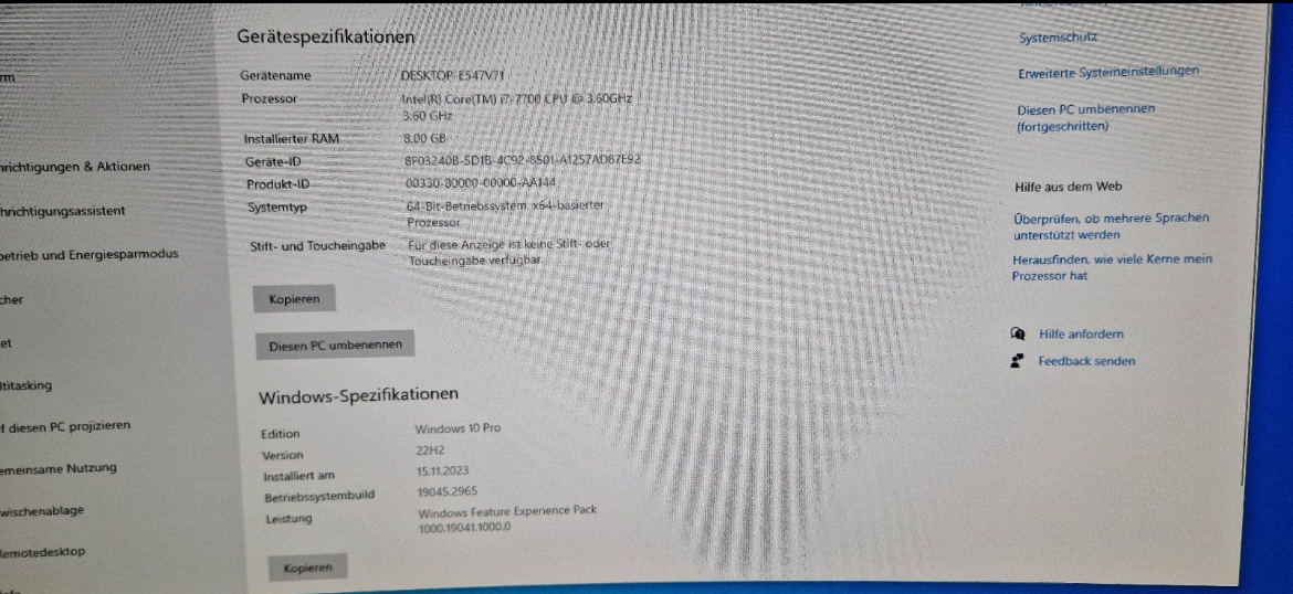

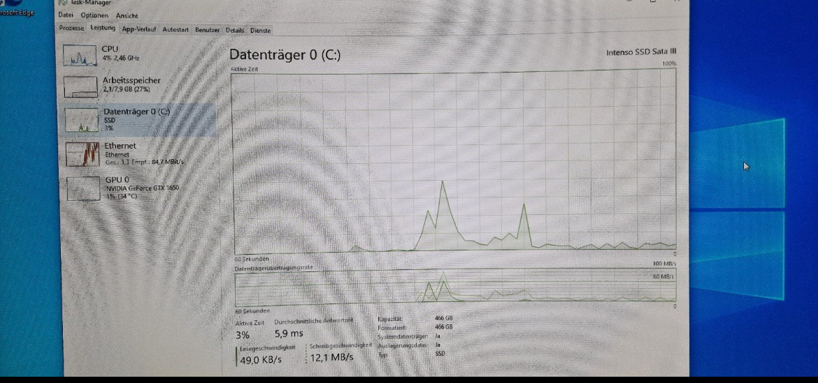

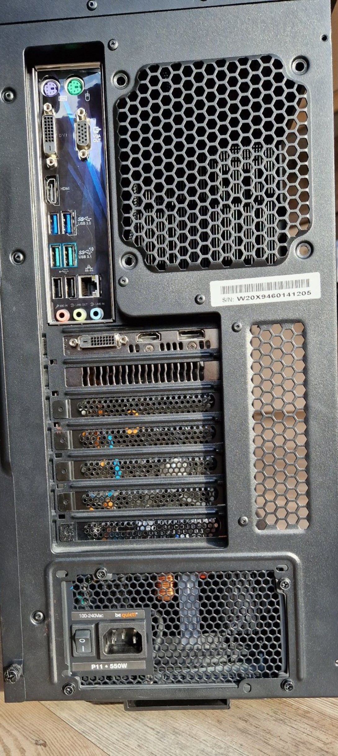

IMG_0025.jpeg550,6 KB · Aufrufe: 211 -
IMG_0026.jpeg618,3 KB · Aufrufe: 221 -
IMG_0027.jpeg2 MB · Aufrufe: 233 -
IMG_0030.jpeg2,1 MB · Aufrufe: 214 -
IMG_0029.jpeg722,4 KB · Aufrufe: 205 -
IMG_0028.jpeg726,1 KB · Aufrufe: 213 -
IMG_0031.jpeg668,3 KB · Aufrufe: 207 -
IMG_0032.jpeg2,7 MB · Aufrufe: 217 -
IMG_0033.jpeg1,7 MB · Aufrufe: 206 -
IMG_0025.jpeg550,6 KB · Aufrufe: 225 -
IMG_0026.jpeg618,3 KB · Aufrufe: 205 -
IMG_0027.jpeg2 MB · Aufrufe: 216 -
IMG_0030.jpeg2,1 MB · Aufrufe: 201 -
IMG_0029.jpeg722,4 KB · Aufrufe: 206 -
IMG_0028.jpeg726,1 KB · Aufrufe: 197 -
IMG_0031.jpeg668,3 KB · Aufrufe: 196 -
IMG_0033.jpeg1,7 MB · Aufrufe: 228 -

Der Schlüssel ist nicht ganz so wichtig wenn sich das Mainboard (in der Hauptsache) nicht geändert hat. MS speichert einen Hashwert deiner Hardware auf deren Servern und erkennt dein System von alleine wieder. Duzu überspringt man die Eingabe des Keys und wartet nach der Installation etwas. Mit einem MS Konto kann man den Key bzw. die Lizenz dann übernehmen. Dazu muss der Vorbesitzer diesen aber auch zuvor aus seinem Konto entfernt haben.
Beim Installieren ohne Key musst du aber wissen ob es Home oder Pro war. Das dann angeben.
