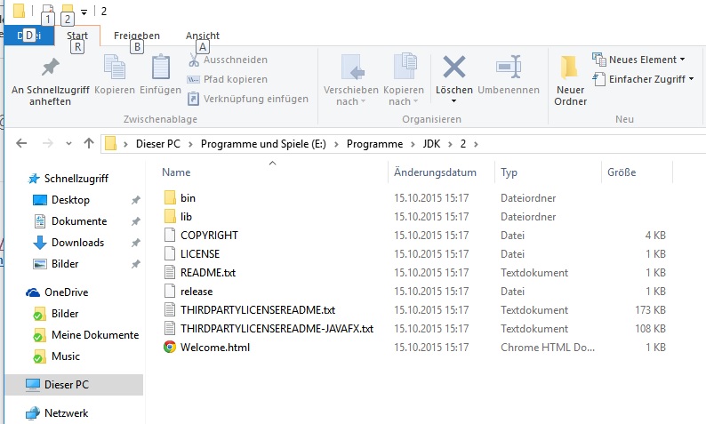

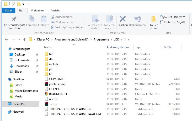

Ordner 1 sieht so aus:

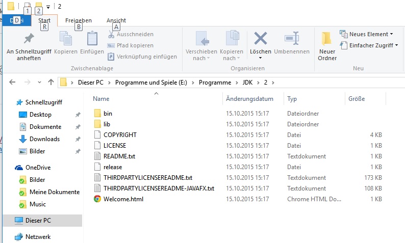

und 2 so:
dementsprechend ist das SDK in 1, wobei das ja bei der Installation anders war....
Dann müsste das SDK in 1 sein...teste es einfach.
Ansonsten installiere das SDK neu.
Dein zweiter Pfad sieht nicht so aus, als würde er ein JDK enthalten. Das ist nur ein JRE.
