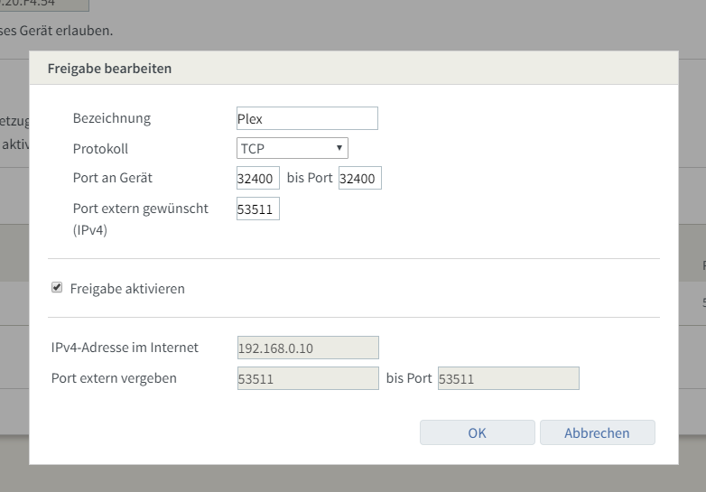

Auf der Fritzbox ist folgende Portfreigabe für Plex aktiviert:
768530

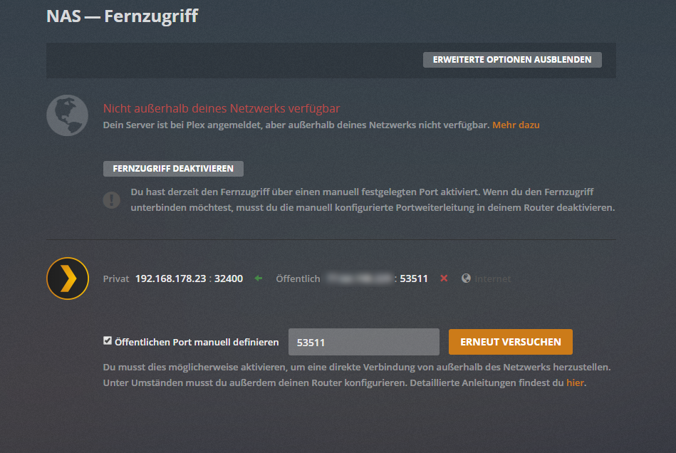

In Plex sieht das ganze so aus:
768532

Sicher, dass der Kabel Router im Bridgemodus läuft?
Laut dem Screenshot deiner FritzBox besitzt diese WAN seitig eine private IP-Adresse 192.168.0.10

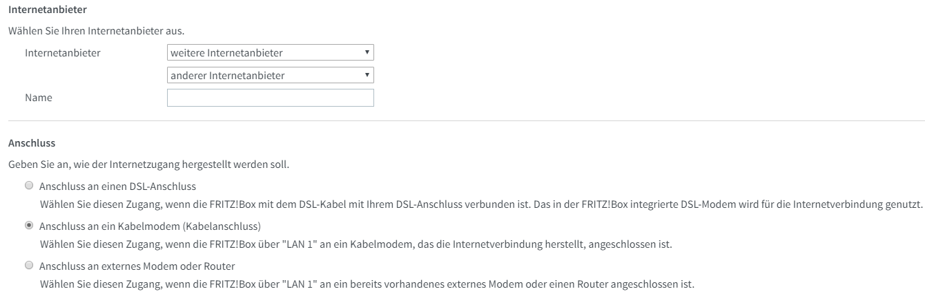

Relativ sicher, der würde sonst noch das WLAN des Technicolor anzeigen. Das Blöde ist: Pyur hat die Kundencenterseite verschlimmbessert und nun gibt es die Option "im Bridgemodus betreiben" nicht mehr.
768543

Unabhängig davon wie du meinst, dein Modem eingerichtet zu haben: Die im Eingangspost ersichtliche IP ist keine öffentlich erreichbare IP, ergo nutzt dein Provider, oh Wunder, wie so ziemlich alle Kabelprovider ein CGN (Carrier Grade NAT) und damit sind Portweiterleitungen technisch nicht möglich.
Was CGN bedeutet, usw. kannst du in gefühlt 500 Threads hier bei CB oder in zig hunderten anderen Foren nachlesen.

Ich glaube nicht, dass bei mir IPv6 unterstützt wird, es wird leider wohl eher so sein wie snaxilian sagt.
768593
