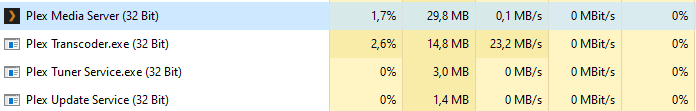

Der Server ist Headless, d.h. an der Graka steckt kein Monitor und der Server kommt ohne UI hoch, die 4% kommen also nicht von irgend einem Desktop, im Normalbetrieb steht da dauerhaft NULL
Vielleicht ist das auch ein Problem :confused_alt:
Im Internet steht immer wieder, dass man an der Grafikkarte einen "Dummy-Plug" verwenden soll, andernfalls funktioniert Plex auf der GPU nicht (Link). Die 4% haben mich nämlich auch etwas stutzig gemacht, kann es mir aber nur irgendwie erklären, als wenn die Grafikkarte "versucht" das Video auszugeben. Der Speicherbedarf ist nämlich auch nur äußerst gering und könnte meiner Vermutung zustimmen. (Ich möchte anmerken, dass ich bisher noch nie Plex verwendet habe, dementsprechend kann hier auch Mist gestanden haben ^^)

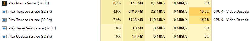

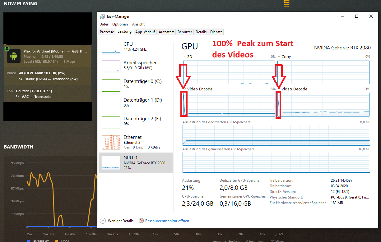

4K HDR HEVC und ATMOS 120Mbps
Direct Stream auf mein G8S
Jetzt zum interessanten Teil... 1080p 8Mbps
~ 10% CPU Last / 560MB RAM / 13% Encode / 21% Decode / 1,5GB VRAM (3700X, RTX2080)
auf 240p und 0,3Mbps dann ein wenig mehr Decode (~5%) dafür aber nur 1% Encode, Rest quasi gleich
Jetzt zwei 1080p Streams einer 8Mbps und einer in Maximum, was ein 4K 60Mbps Stream sein soll aber offenbar in 1080p mit 95Mbps transcodiert wird? Kp wieso genau... ist ein FHD SD Monitor.
Zwei verschiedene Streams benötigen quasi genau das Doppelte an Leistung.
Fazit: Mit Turing und einer halbwegs vernünftigen CPU kein Problem. 4GB VRAM scheinen zu reichen.
ABER: Die Farbe ist einfach bescheiden und nicht akzeptabel - daher noch keine Option für mich 😢

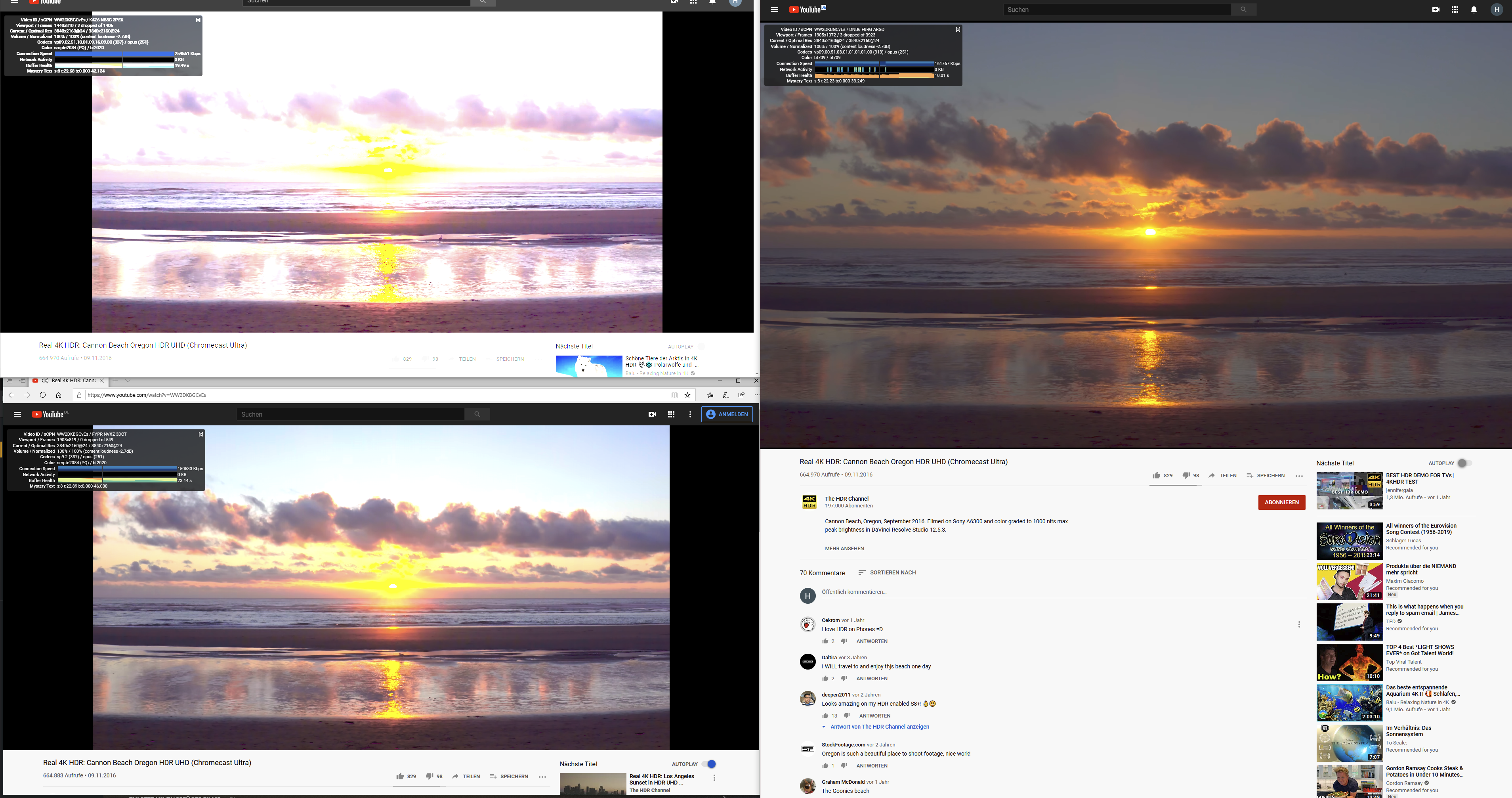

Der FF kann auch kein yt-HDR wiedergeben. Weiß nicht ob er Deinen Plex-HDR-Stream wiedergeben könnte, selbst wenn es gehen würde.
Letzter Test vor ein paar Tagen.
Also nur für den Hinterkopf^^

@HisN interessant zu sehen. Was genau vergleichst du da? Edge vs. Chrome vs. FF ? Auf welchem OS und mit oder ohne HDR Monitor? Bisher hatte ich noch keine Probleme bei HDR Videos mit dem FF. Der Stream gestern im FF war auf meinem Server, wo leider kein HEVC "Direct" möglich ist.

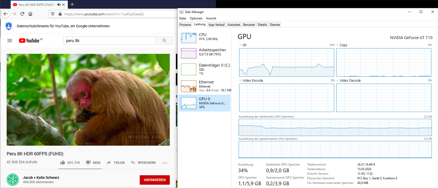

Hab gerade mal hier auf meinem PC bei der Arbeit das 8K HDR 60fps Video im FF gestartet.
Das läuft leider nicht bzw. nur in 4K. Die Farben etc. sind alle i.O.
i5 8500 mit GT710 - interessant zu sehen, dass die GPU nur 3D Last hat und der Rest vom Prozessor geregelt wird.
Genau, linksoben Chrome, linksunten Edge, rechts Firefox. OS ist Win10 1909 (zum Zeitpunkt des Screenshots) und der Monitor mein 1000 Nits Asus PG43UQ.
Und Du siehst, nur einer stellt HDR tatsächlich dar, auch wenn Edge ein HDR-Icon einblendet.
@HisN ah ok dann liegt es daran, dass du ein HDR Monitor hast (btw. heftiges Gerät 👌) und das sichtbar wird. Habe leider noch keinen HDR Monitor, sodass mir das Problem noch nicht bekannt war. Aber da sieht man mal wieder, dass das ganze Thema noch in den Kinderschuhen steckt. Viele haben das einfach noch nicht auf dem Schirm - im wahrsten Sinne des Wortes... Hoffe das sich das recht zügig etabliert und die ganzen Begleiterscheinungen dann endlich behoben werden.
Ein ewiger Rattenschwanz :-)
