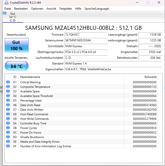

Mal mit CDI Smart Werte auslesen.
Vielleicht ist die SSD defekt.

Ggf. hat die SSD/HDD ein Problem, also dem Tipp von @Skudrinka folgen mit Crystal Disk Info.
https://www.computerbase.de/downloads/systemtools/festplatten/crystaldiskinfo/
Screenshot vom Ergebnis machen und hier reinstellen.

Lad dir mal CrystalDiskInfo aus meiner Signatur. Und von allen Datenträgern einen vollständigen Screenshot erstellen und hier rein stellen.

Was mich wundert, ist dass laut CDI die SSD in 204 Betriebsstunden angeblich 2502x eingeschaltet wurde. Das wäre ca. alle 5 Minuten!
Kann das stimmen?
Kann sein weil wir oft auf Energiesparen gehen und dann später wieder weitermachen.
Also die SSD ist es auch nicht oder?
