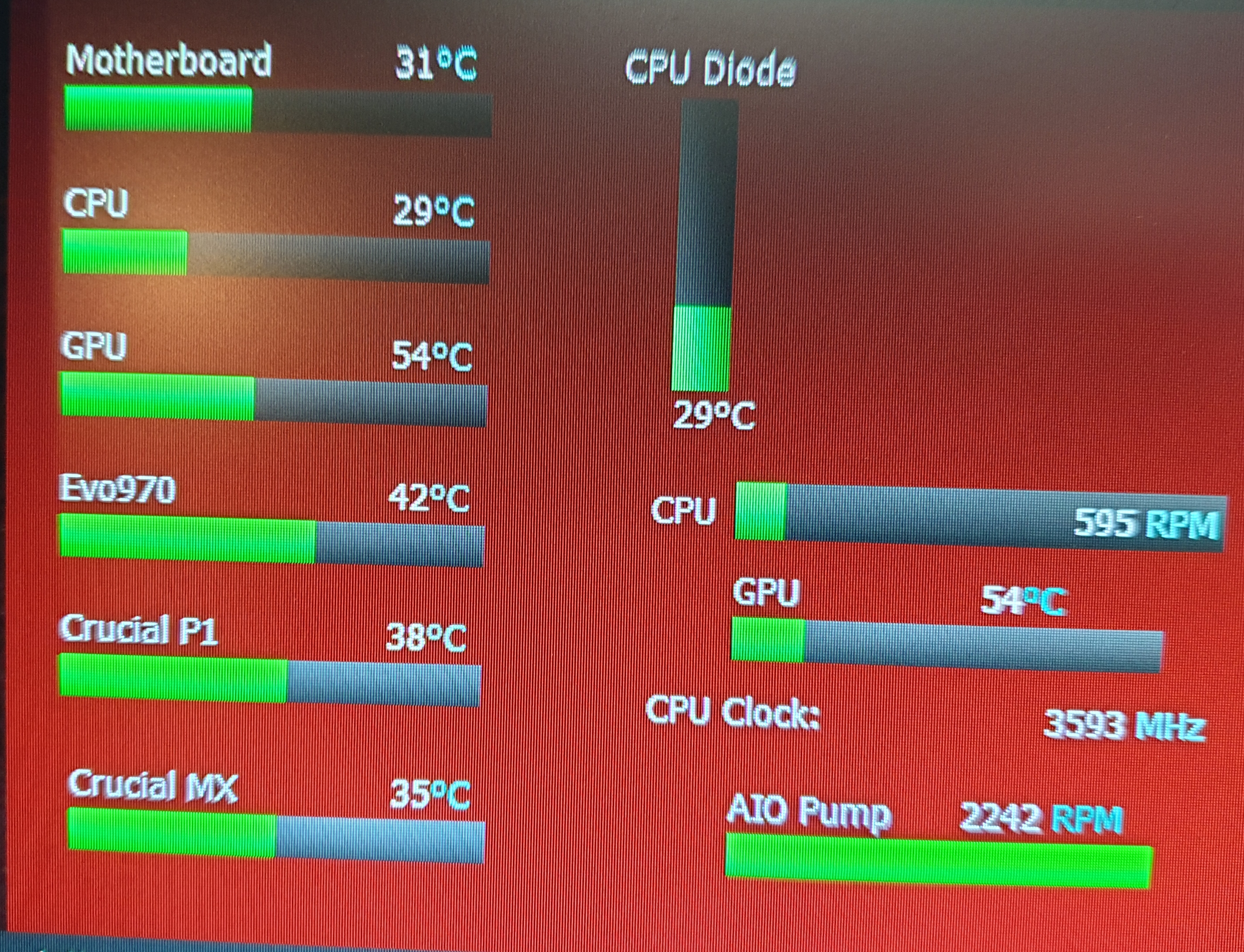

So mir ist letztens beim Daddeln aufgefallen das plötzlich mein Cpu Kühler nicht mehr gedreht hat . Sofort Rechner aus wieder an sehe da er drehte wieder . Dann nicht mehr vor gekommen.

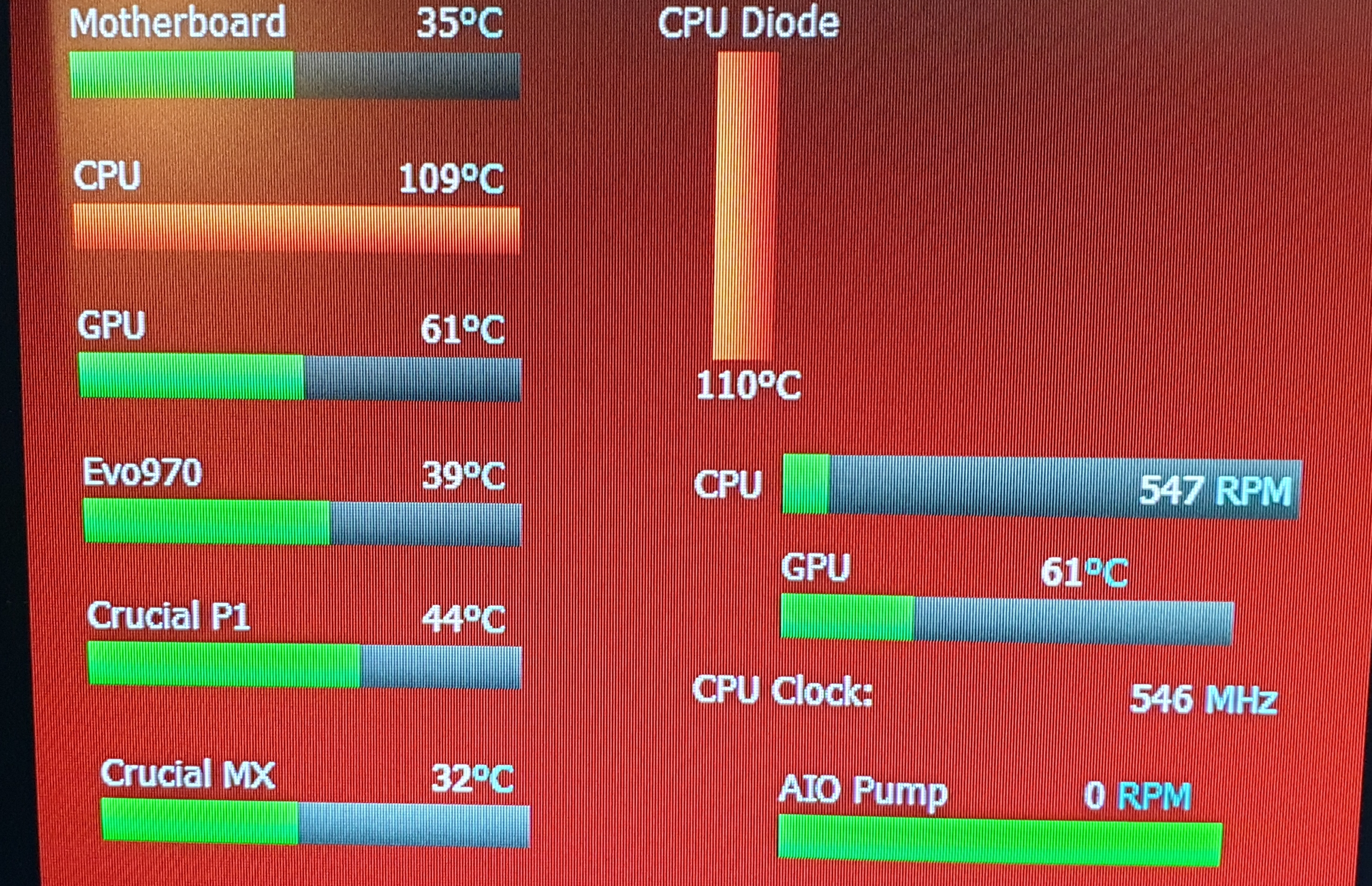

Vor zwei Tagen Aquafusion montiert alles gut gezockt alles gut . Heute mal Stresstest mit Aida gemacht und laufen lassen . Gehe schauen und sehe nur Rote Balken 20191224_151418.jpg Die wasserpumpe steht still aber auch die Lüfter vom Radiator gehen nicht hoch.
zu beachten ist auch die Mhz der CPU :confused_alt:
Dann neustart nach 5min. 20191224_151741.jpgalles wieder gut.
Was ist das ist das ein Problem vom Board . Wenn es längere Zeit auf 100% belastung läuft . Es waren so 45min.
Ist echt nicht mehr normal was ich da immer so hab .

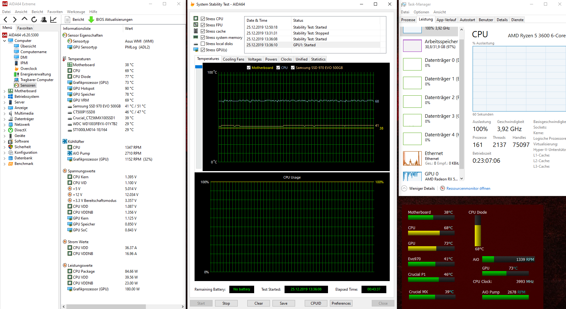

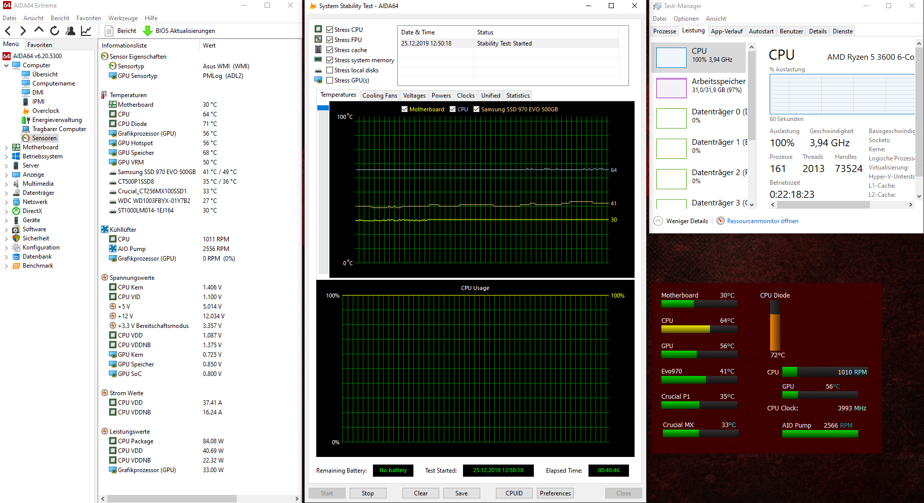

So hab heute nochmal den Stresstest laufen lassen einmal mit und einmal ohne GPU. Diesmal keine Probleme .
Dachte vielleicht das das Netzteil zu schwach ist und deswegen Fehler bei Vollast auftreten.
8 Grad Unterschied im System wenn die GPU auch Last erzeugt.

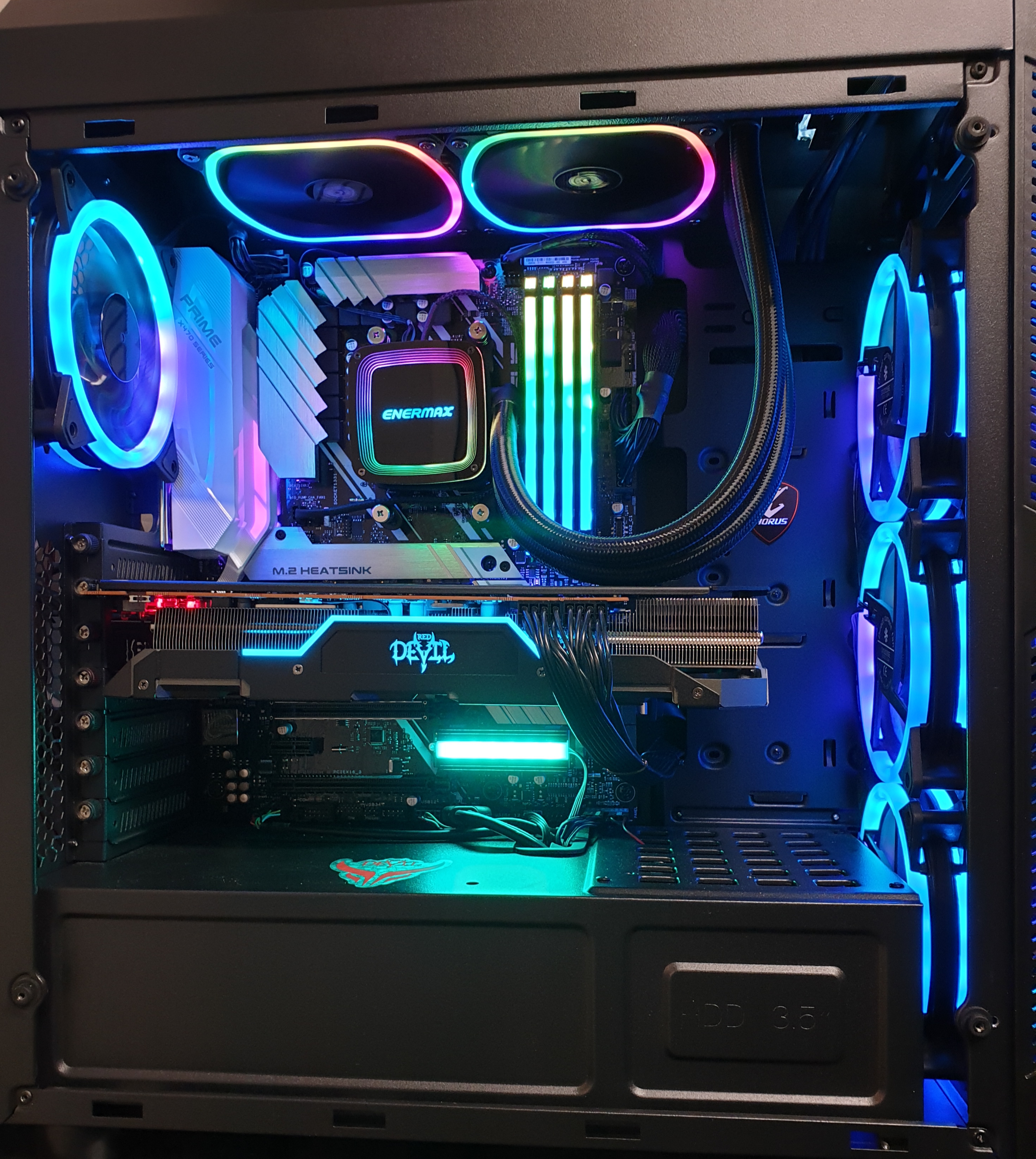

Aber so viel kann ich gar nicht optimieren an Lüftung hab alles voll mit Lüfter 20191224_114348.jpg

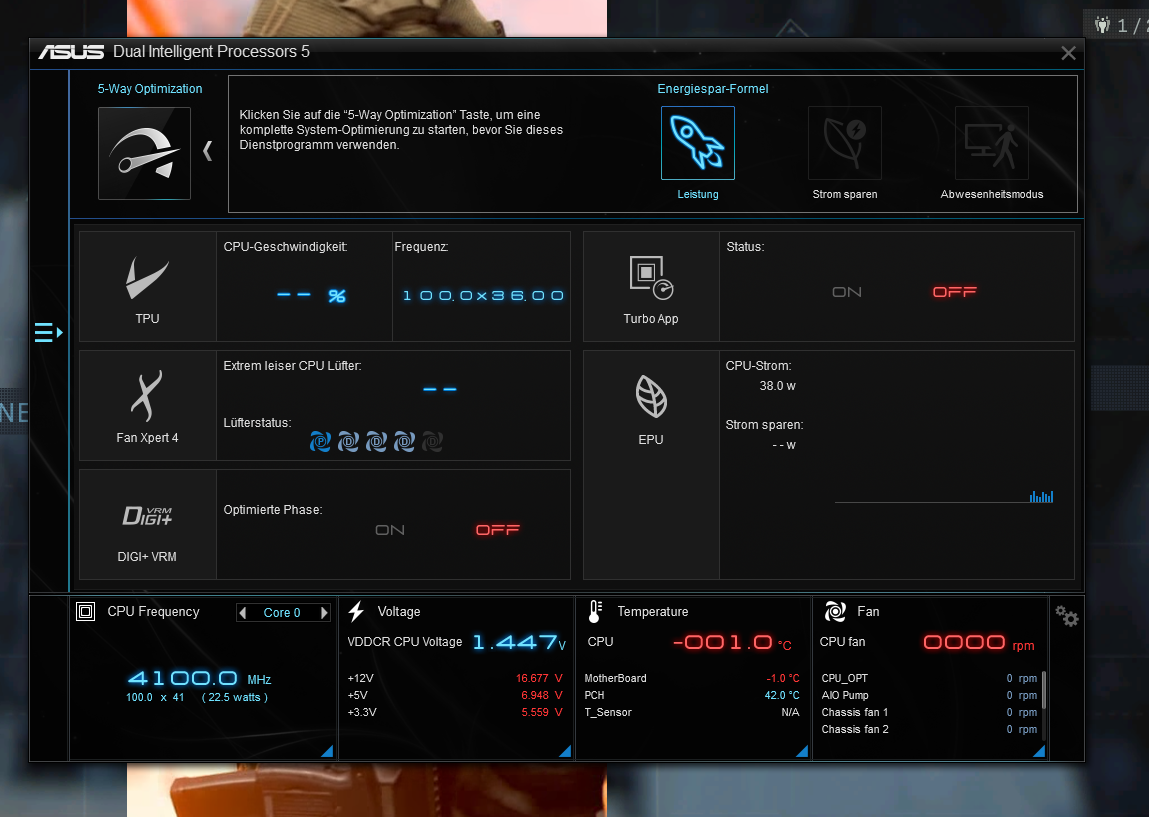

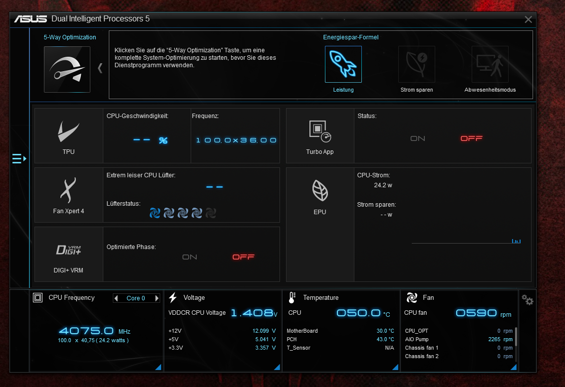

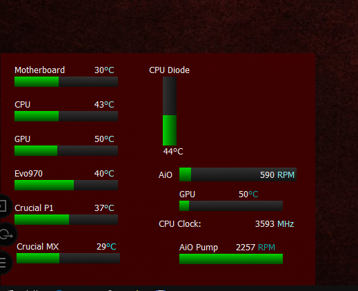

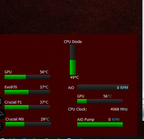

So meine lieben habe es heute gehabt bei normaler Nutzung . Aber es sieht so aus als wenn nur die Sensoren ausfallen .asus 1.PNGasus 2.PNG
Weil z.B die Lüfter von der AiO hatten sich nämlich gedreht Problem ist ob die Pumpe lief weiß ich nicht weil die hört man ja nicht.
Nach Neustart dann wieder das gewohnte Bild.
Ist das jetzt ein Bug vom Board wenn ja würde ich es nämlich einsenden. Hab ja noch Garantie.
Oder meint ihr ich sollte eventuell mal eine Bios Version vorher Flashen. Nicht die ganz neueste.
In diesem Sinne ich wünsche allen einen guten rutsch und kommt gesund rüber.
Tausch das Board. Ist dein gutes Recht
