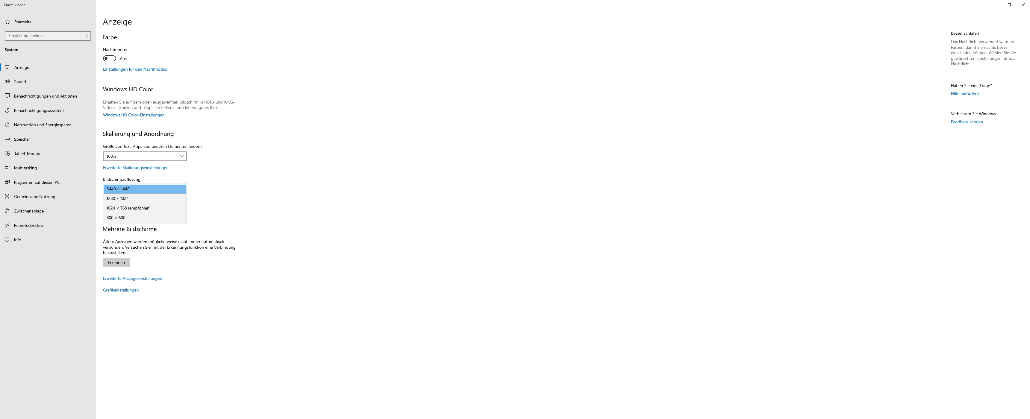

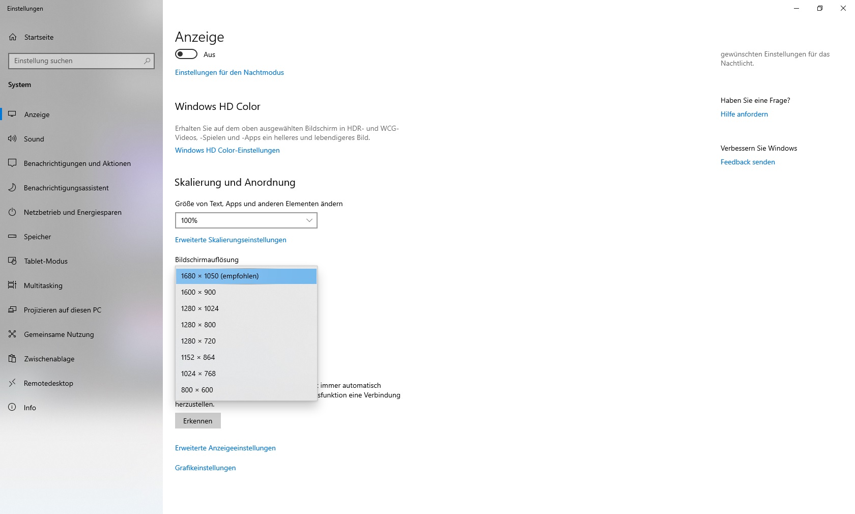

Mir ist aufgefallen, dass dann, wenn die Auflösung spinnt im Gerätemanager "TUSB3410 EECode Ser" als unbekannt erscheint. Ich habe sowohl den passenden Treiber für den Bildschirm installiert als auch den Treiber, den ich im Netz für diese Komponente finde. Leider ohne Erfolg...
Während des Boot-Vorgangs ist der Bildschirm formatfüllend, sobald Windows geladen wird ist das Bild wieder auf 1680x1050 skaliert in der Mitte.
Noch ein Screenshot ohne Treiber
