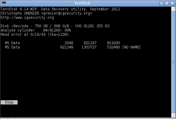

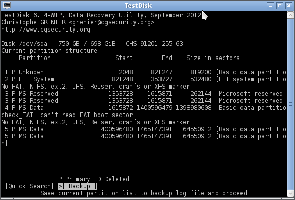

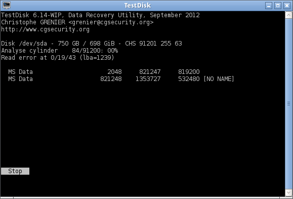

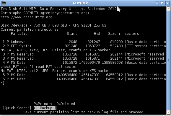

  3. Testdisk auf UBCD (UBCD richtet dafür Parted Magic ein) erkennt als Dateisystem EFI/GPT und folgende Partitionen auf der Festplatte:
    Wähle ich „Quick Search“ erscheint das:
    Nach ca. 3 Std. war der Test bei 1% angelangt. Nach ca. 9 Std. und 3% habe ich abgebrochen. Wenn es in der Geschwindigkeit weiter gegangen wäre, wäre der Test in 12 Tagen fertig – So lange wollte ich dann doch nicht warten. :)
    Warum dauert das so lange? Liegt es an der CPU? Parted Magic zeigt eine andauernde Auslastung von 100% und PM nutzt hier komischerweise nicht die vollen 2.3GHz des Notebooks, sondern 1.4GHz. So wird es zumindest oben rechts angezeigt.
    Oder liegt es an den Lesefehlern? Ich habe während dem Test immer mal wieder drauf geschaut, und jedes mal stand da "Read error at..." für den zuletzt analysierten Zylinder. Die ersten 3% der Festplatte scheinen also beschädigt – Aber das heißt nicht, dass es die restlichen 97% auch sind, wer weiß...
