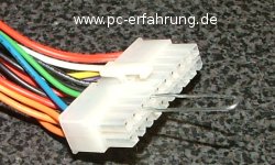

"Übrigens: wie misst man die Spg. eines ATX-Netzteils?"
habe ich jetzt gefunden (ist auch für Nicht-Elektroniker verständlich geschrieben)
https://www.pc-erfahrung.de/hardware/atx-netzteil.html
Testen der Spannungs- und Stromspitzen
Da man jetzt die einzelnen Werte für Spannung und Stromstärke kennt, kann man diese nun bequem mit einem Multimeter messen. Dazu kann man entweder das Netzteil im eingebauten und gestarteten Rechner überprüfen oder man überredet das Netzteil mithilfe eines kleinen Tricks, auch ohne PC zu starten. Dazu muss man lediglich das Power-On-Pin (Grün) mit einem Massepunkt (schwarz) verbinden. Dies macht man beispielsweise mit einer handelsüblichen Büroklammer. Dabei sollte man aber immer ein Gerät (Festplatte, CD-Laufwer, etc.) angeschlossen, denn beim Betreiben des Netzteils ohne Last kann es zu Schäden kommen.
https://www.pc-erfahrung.de/fileadmin/Daten/Bilder/atx_netzteil_02.JPG
Starten des Netzteils ohne Einbau in den PC
