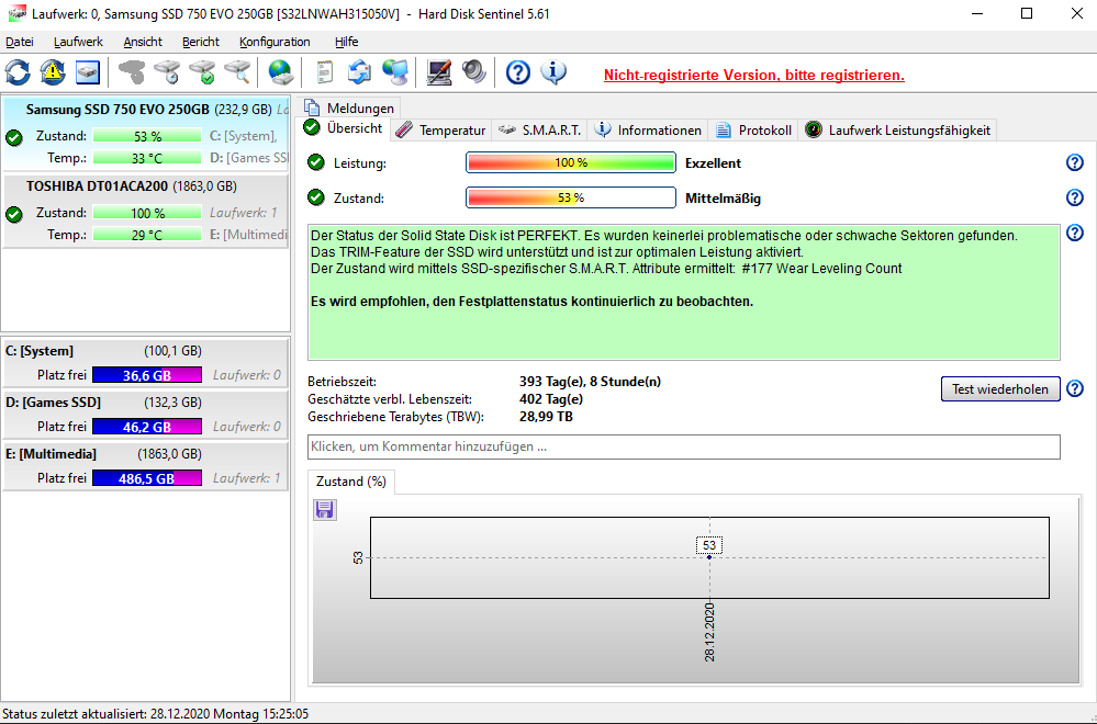

check mal deine SSD bitte mit Hard Disk Sentinel
hört sich nach einer sterbenden SSD an.

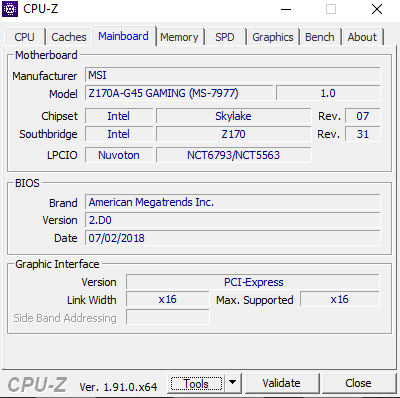

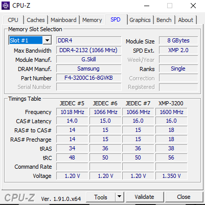

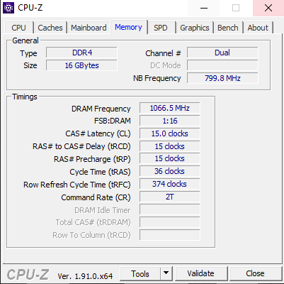

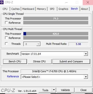

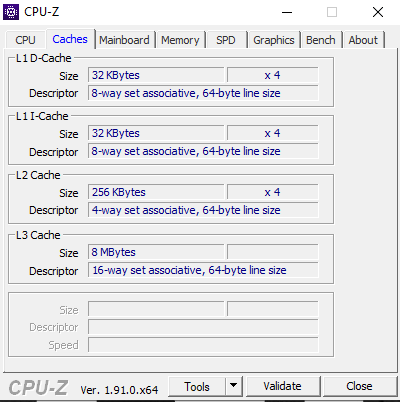

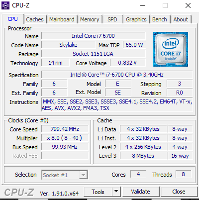

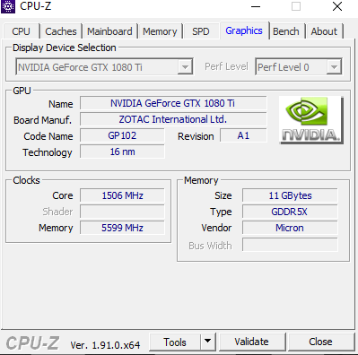

Hier mal die Daten von CPU-Z und der Festplatten.

Joa deine CPU taktet nicht hoch, deswegen ist alles so lahm.
Irgendwas im BIOS verstellt oder in den Energieoptionen?

Schau auf deine SSD die ist bald hinüber.
Nicht wirklich. Die hat schon 29 TBW geschrieben und wird deswegen mit 53% angezeigt. Von Samsung vorgesehen sind 70 TBW. Da muss man halt ein wenig darauf schauen, Anzeichen für einen Fehler auf der SSD seh ich da nun keine.

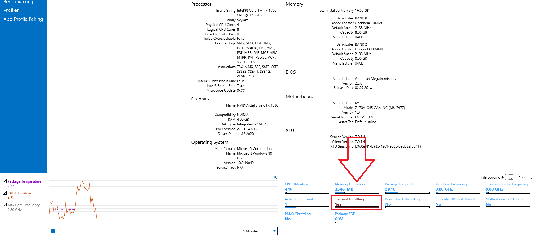

So hier mit Intel XTU. Rehcts unten beduetet wohl er drosselt wegen hitze runter oder ? Wärmeleitpaste mal neu machen ?
Bild habe ich gerade nach dem Start gemacht.

Bei einer Package Temp von 29° darf eigentlich kein Thermal Throttling auftreten.
Das schaut aus als wäre der Sensor hin oder das Board liest quatsch aus.
Im Prinzip bräuchte man ein passendes Board oder ne passende CPU zum gegentesten.
Bios durchforsten ob man da die 30 °C als Temperaturvorgabe wählen kann wo er drosselt ...
im Windows Energiesparplan glaub ich nicht das es dort einstellbar wäre .. aber auch schauen

zm gegen testen leider nichts vorhanden.
Das Bios habe ich auhc durchforstet und leider nichts gefunden. Bin aber beim BIOS kein Profi. beim Energiesparplan ist keine einstellung vorhanden.
Generell an alle mal ein DANKESSCHÖN für die ganze hilfe !!
leider bekomme ich keine infos vom pc woher die drosselung kommt die Intel XTU angibt. Und in Google finde ich egal wie ich es schreibe keine passende info :D
Teste mal ein Linux Live Stick ... und schau wie sich da die Taktraten der CPU verhalten .... Knoppix z.b.
wenn dort die Taktraten oben sind ist was in Windows vermurkst ... wenn sie unten sind im BIOS..
im BIOS Load defaults schon gemacht ?
Ansonsten kanns nen Hardwarefehler sein oder ein Temperatursensor der so nicht angezeigt wird.
