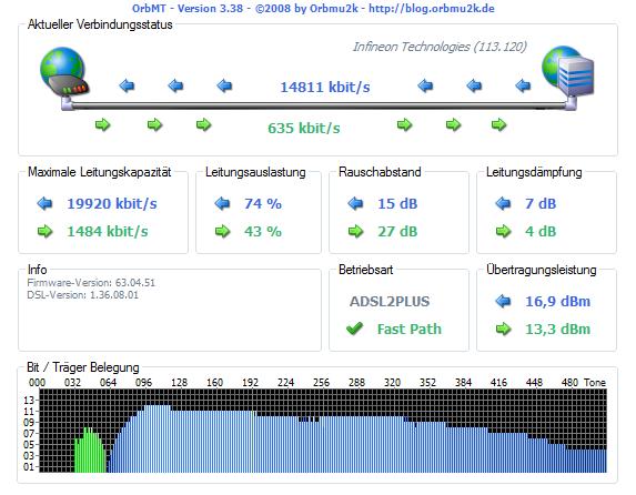

Edit: So ich bin wieder zu Hause und hab den OrbMT direkt mal installiert und getestet.
Und es wird spannend, klarer können die mich gar nicht bescheissen.
Aber seht selbst...
22 dB sind für DSL6000 ausreichend, wenn auch leicht über dem Limit.
Also ADSL2+ hast du ja, und wenn das Modem 22dB down anzeigt, aber nur 10dB up, dann wird die Dämpfung wohl sowieso irgendwie dazwischen liegen, also eventuell sogar so 16-18dB. Da würdest du ja sogar bei der telekom noch DSL16000/DSL6000 bekommen.
Könntest übrigens mal die firmware vom AR860 aktualisieren
Ich habe so ein ähnliches problem und zwar habe ich eine 16.000 und habe 18.000 bekommen und noch einer beschwerde das mein upload zu gering ist habe ich nur noch 12.000.
Habe mal das Programm genommen und getestet. ich kenne mich damit nicht aus da steht was mit max leistung 19.000

~Virus~, deine Werte könnten kaum besser sein, bei dir muss einfach die volle Bandbreite ankommen. Versatel macht es sich natürlich sehr einfach, anstatt nach dem Fehler zu suchen, wird der Kunde einfach auf ein kleineres Profil geschaltet. Jetzt wieder die volle Leistung zu bekommen kann zum Spießrutenlaufen ausarten. Versuche es jetzt einfach nochmal an der Hotline, sage denen, du hättest ein Problem an deiner internen Verkabelung gefunden (von der Maus angenagt oder sonstiges, lass dir irgendetwas einfallen), falls die sich dann wirklich darauf einlassen, dann hast du Glück gehabt. Wenn nicht, dann bleibt dir nur noch der Weg über die Beschwerdestelle, dann aber bitte auch schriftlich per Post. Und lebe lieber mit dem etwas geringeren Upload, weniger als jetzt wird es doch wohl kaum gewesen sein, oder?
