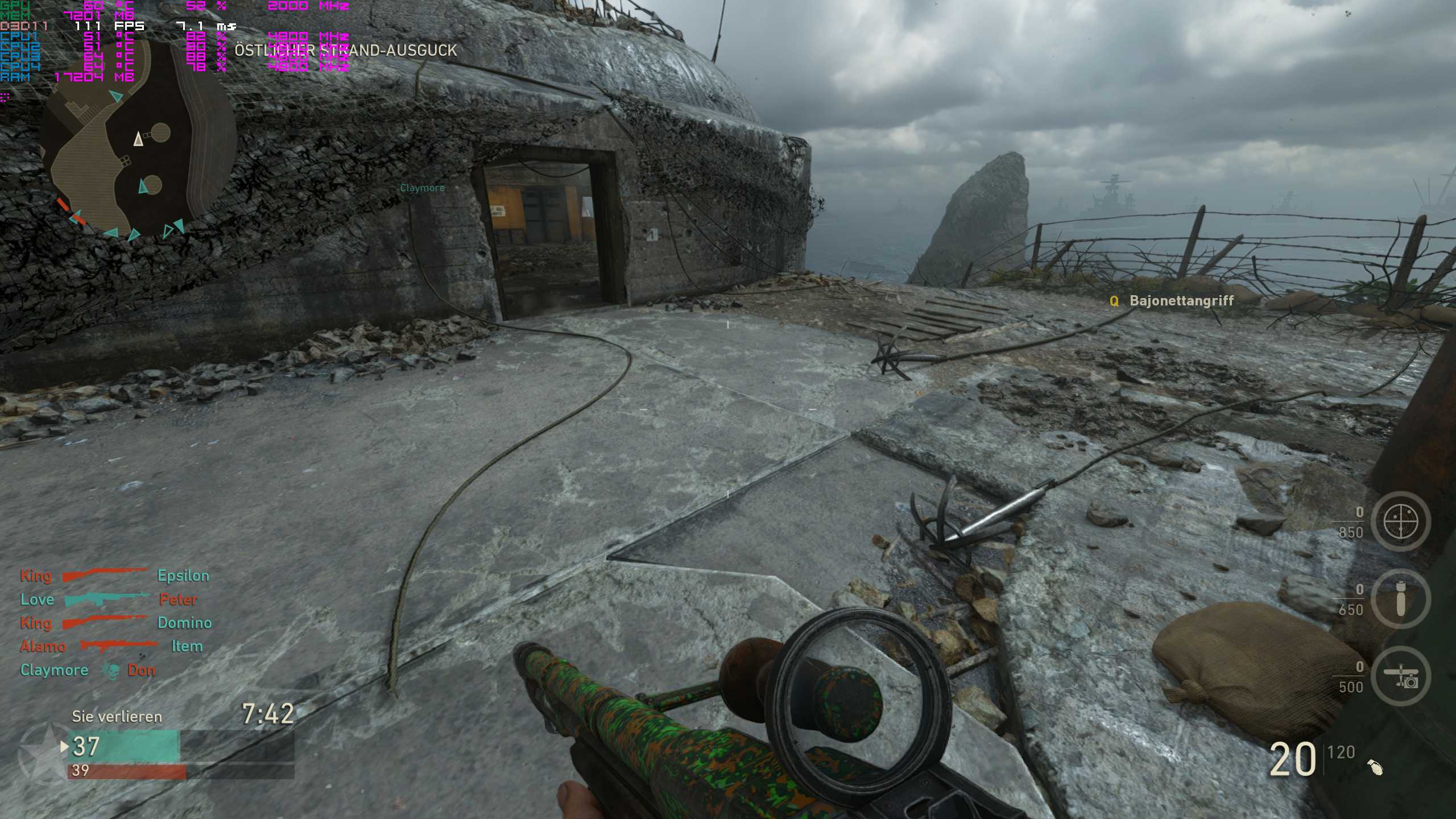

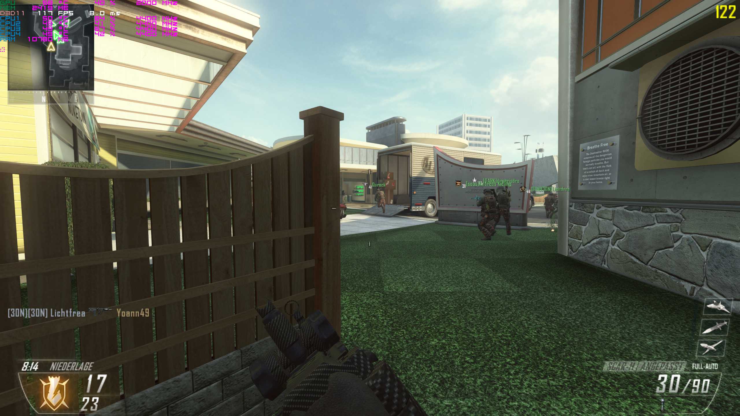

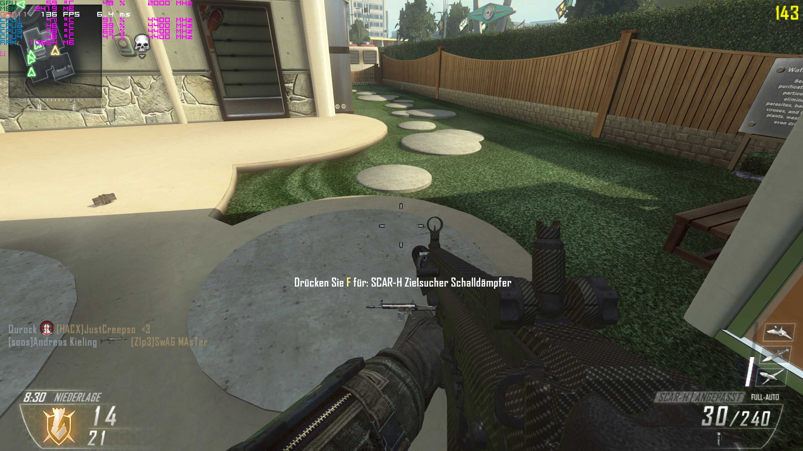

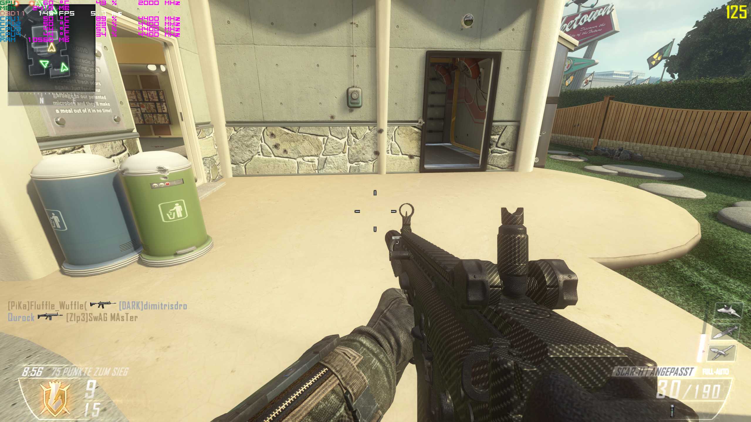

so, ich konnte einige Screenshots machen, sind die Werte aussagekräftig und hinreichend gewählt?
Hier noch ein Screenshot ingame von WWII.
Ich bin mir nicht sicher, ob ich das richtig interpretiere aber ich verstehe das so, das der RAM der Karte schon übervoll ist und deshalb muss auf den Arbeitsspeicher ausgelagert werden.
Ist das die Ursache?.
Wie man sieht, ist auch in diesem Game die Auslastung der Karte bescheiden. Üblicherweise war dieser Wert vorher immer nahe 100%. Verdammt, was passt nicht?...

DAS RAM der Karte wäre nur Übervoll, wenn es nur eine 2GB-Karte wäre.
MEM ist das VRAM der Karte. 2GB gefüllt. Nicht Anspruchsvoll in der Hinsicht das Game/Settings.
RAM ist Dein Systemram. Du wirst mehr als 10GB installiert haben denke ich?
Das die Karte sich langweilt ... nun ja .. altes Game. 113 FPS ist doch ganz nice. Aber es Ruckelt trotz Treiber-Neuinstallation...
